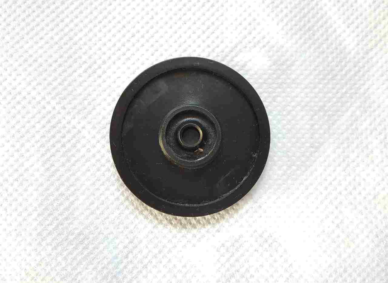

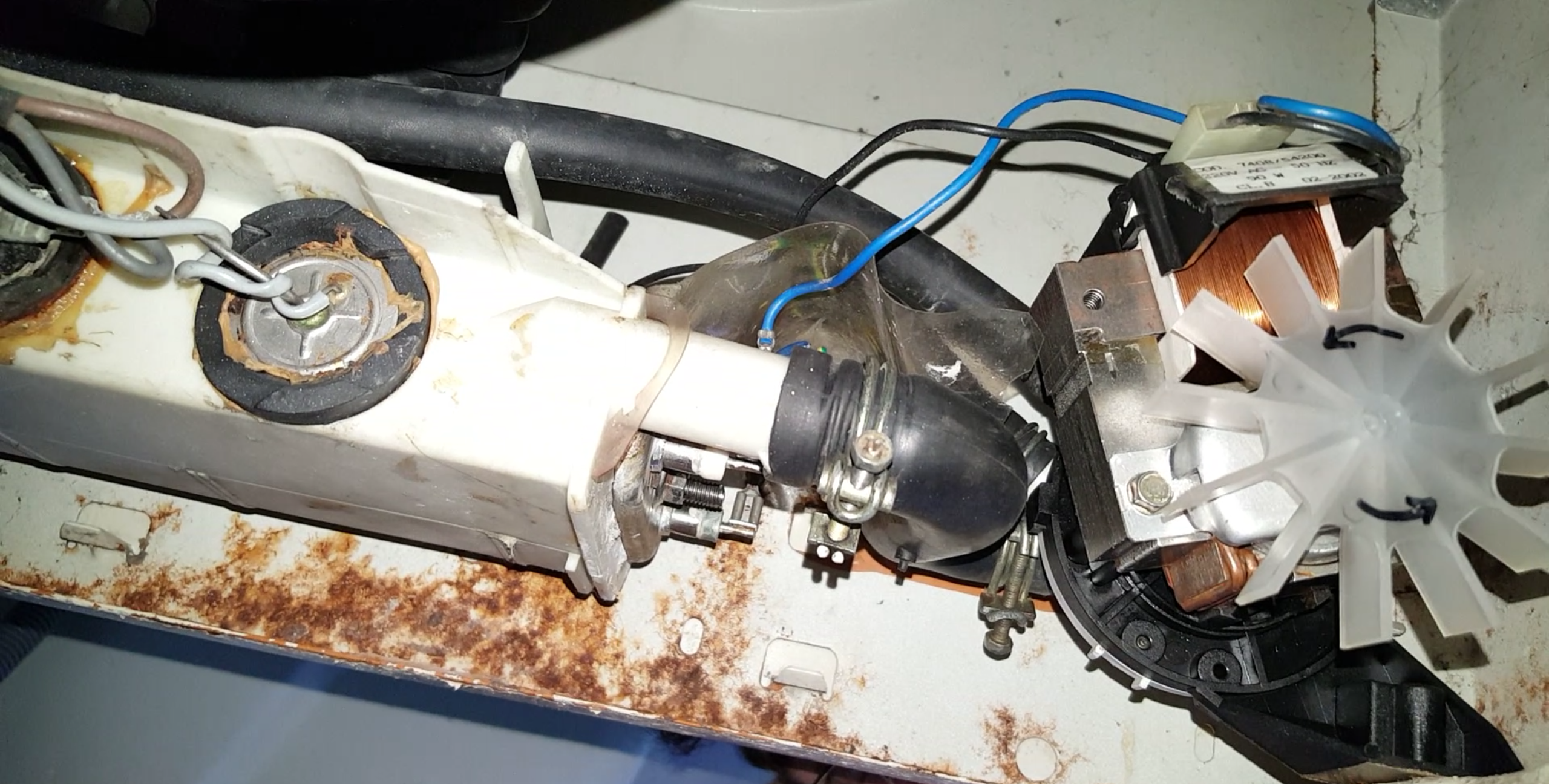

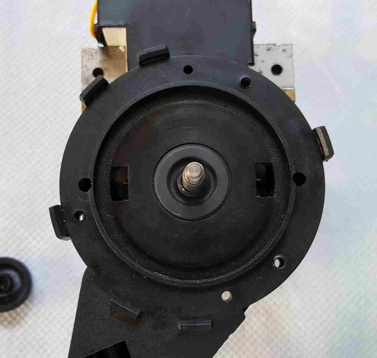

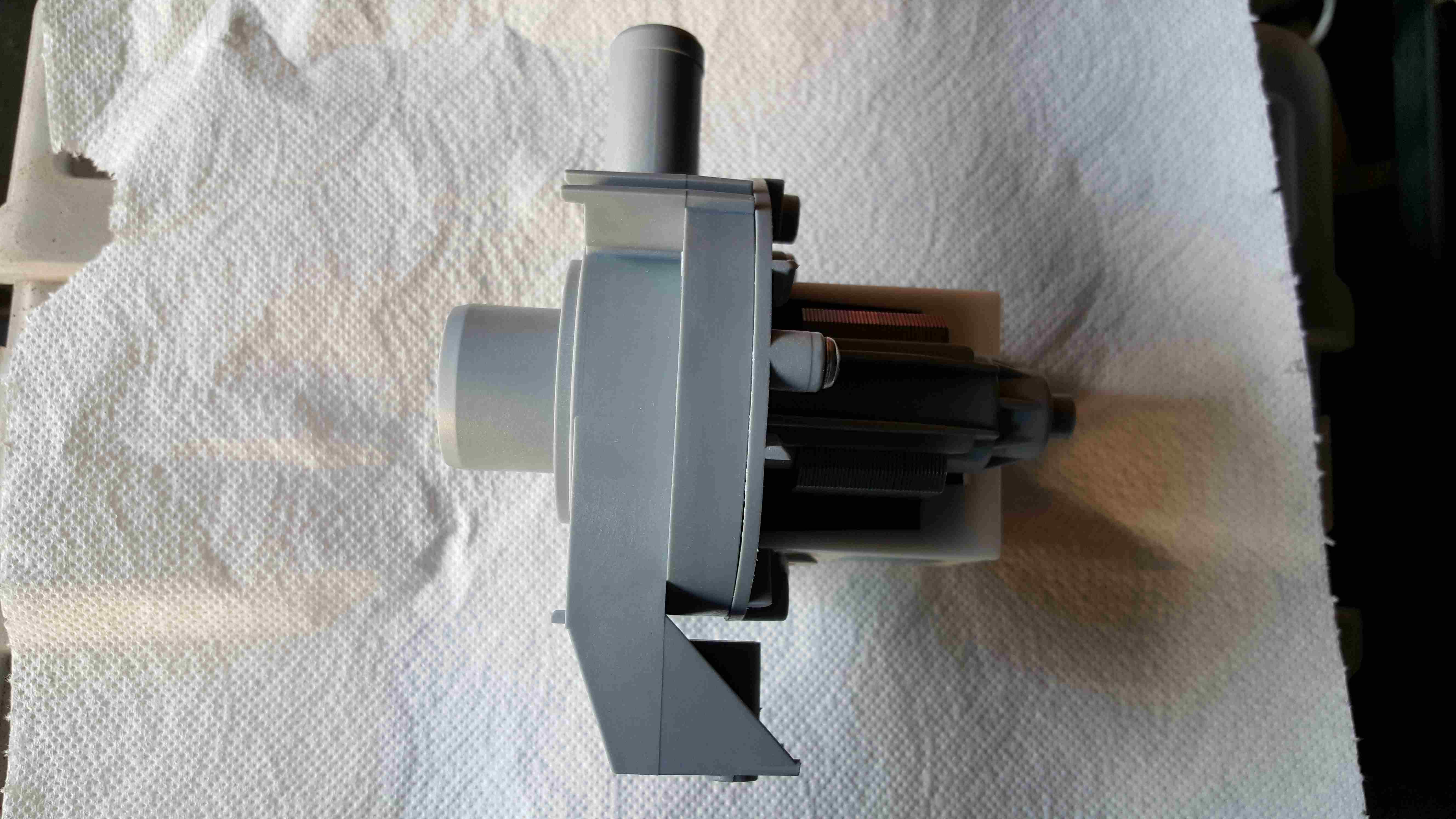

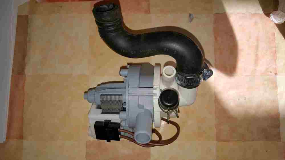

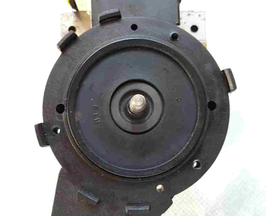

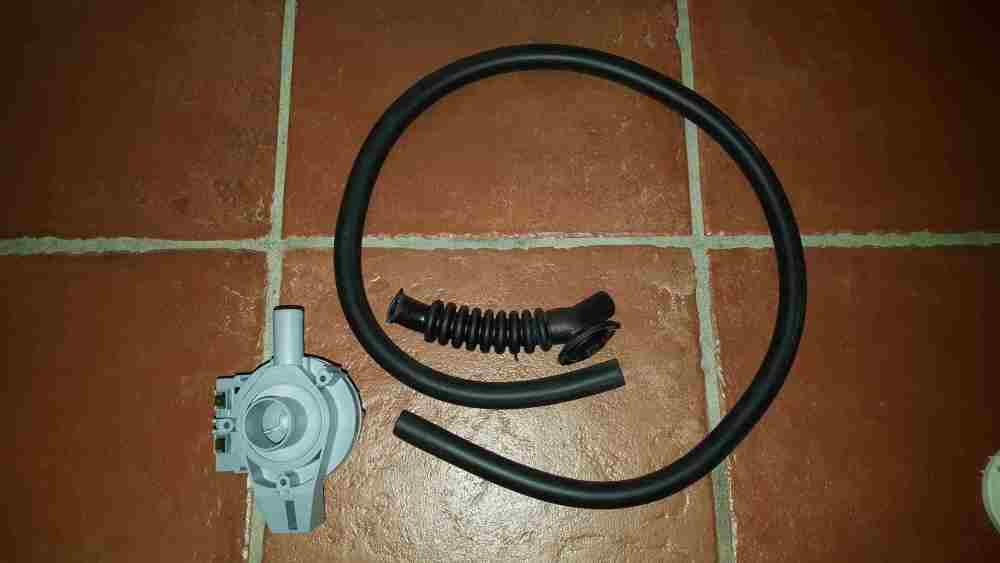

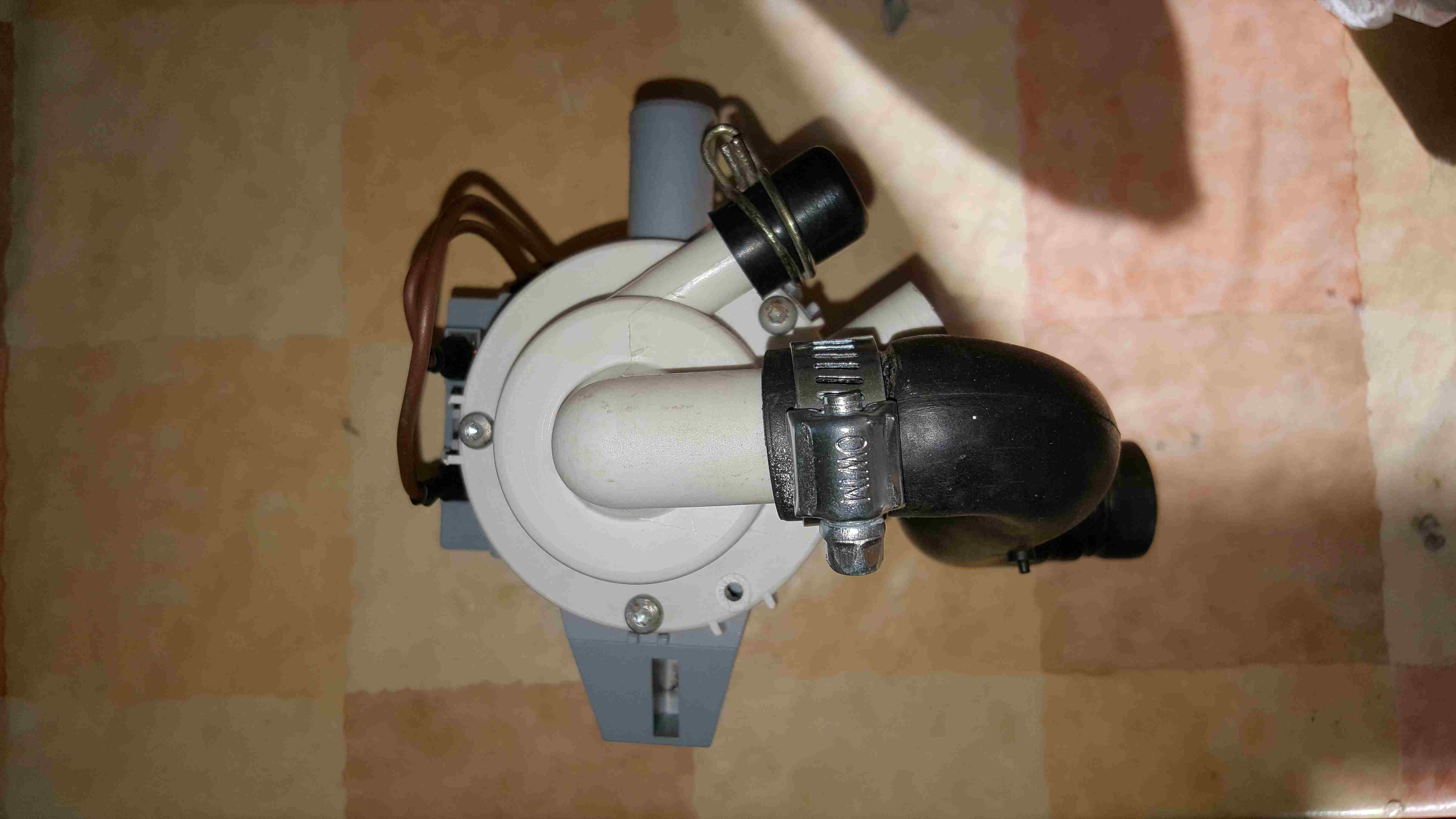

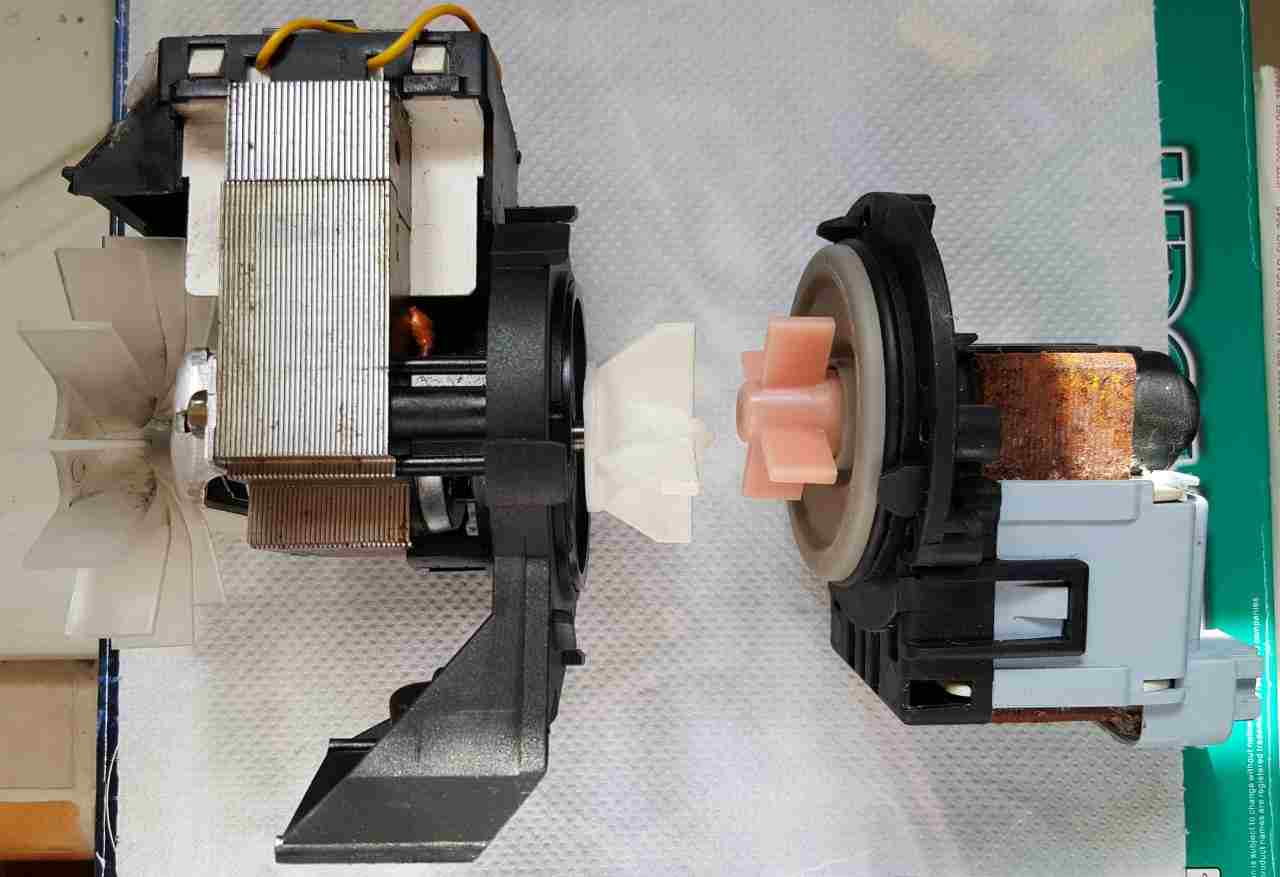

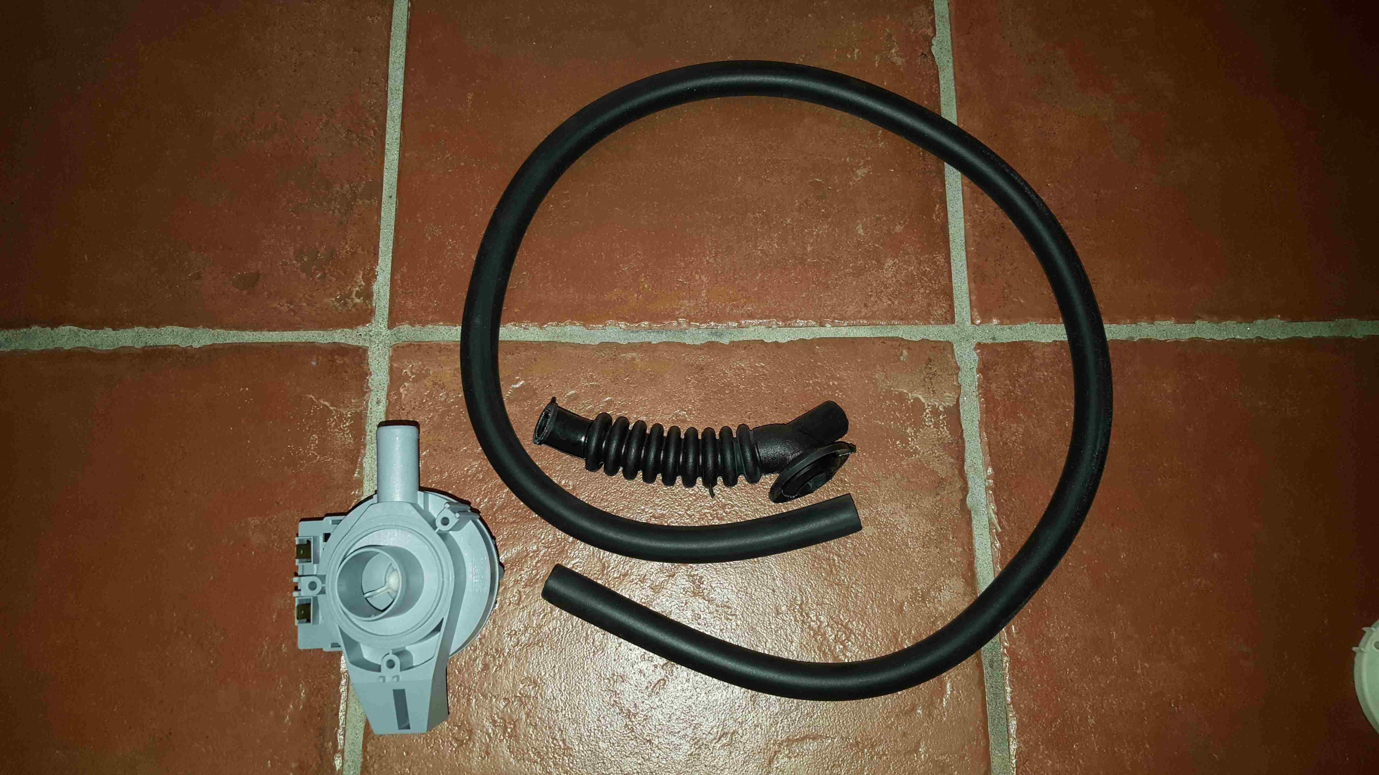

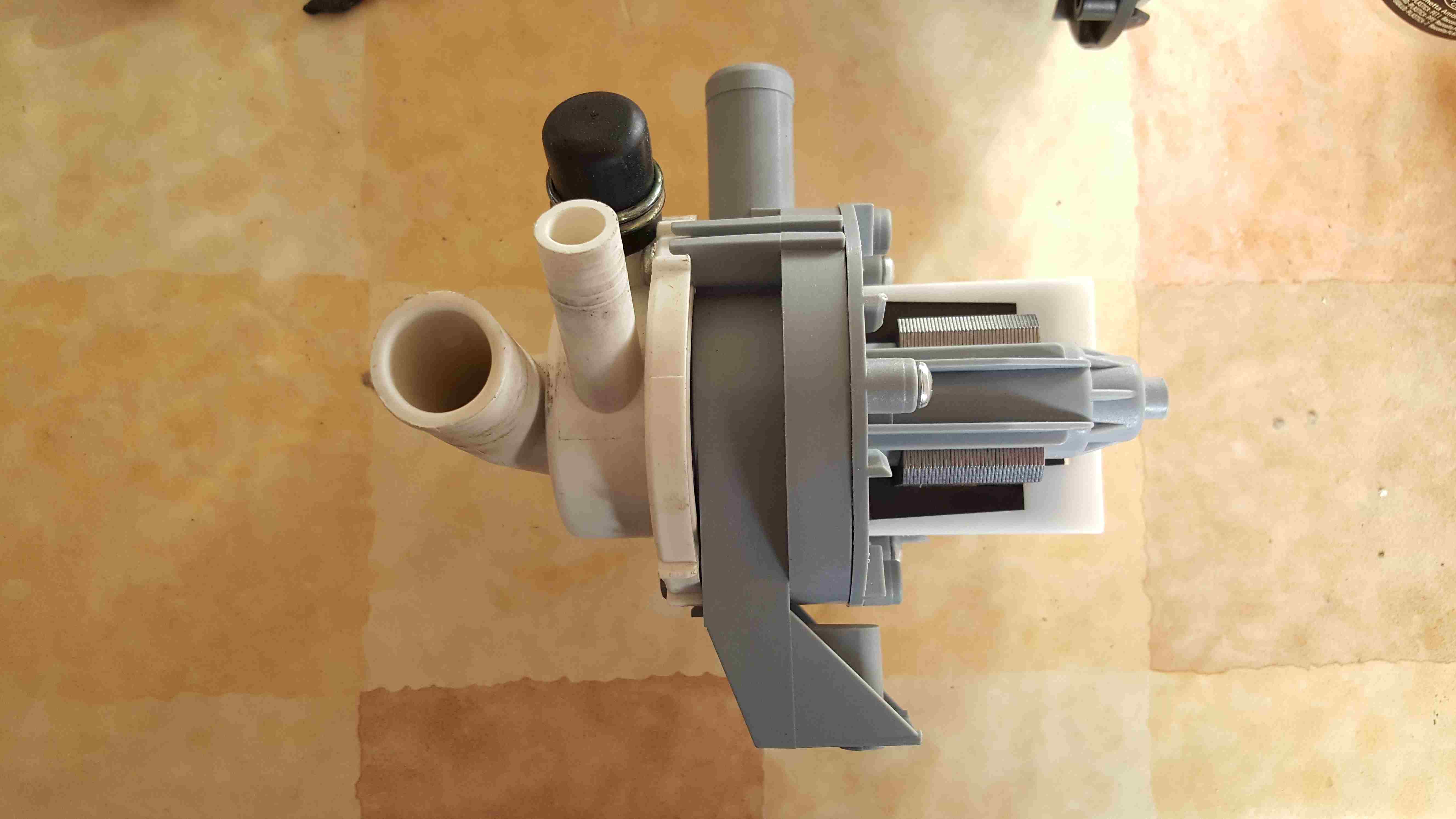

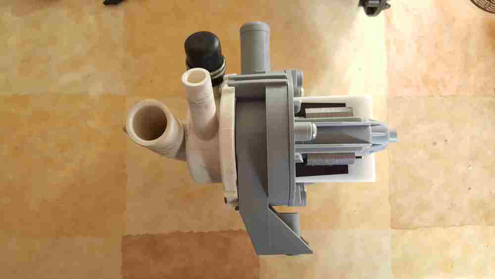

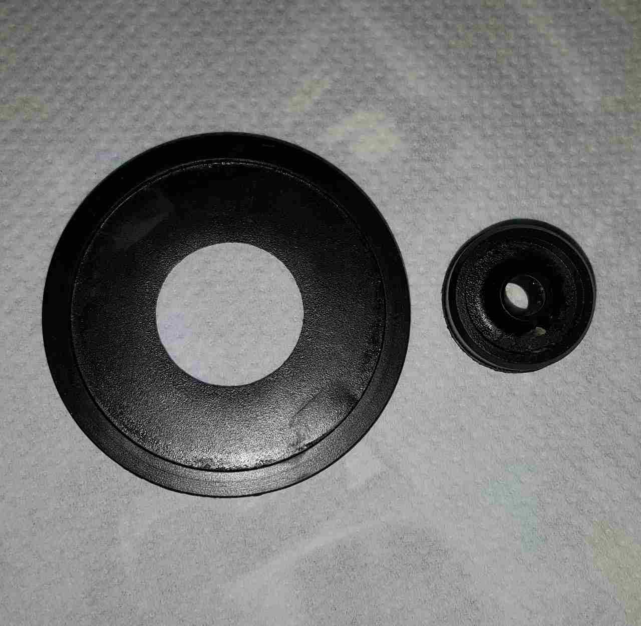

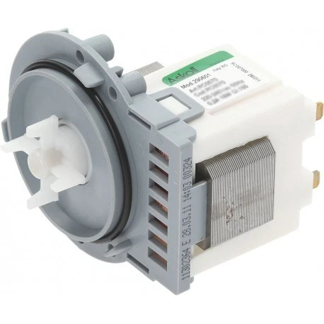

Revisione pompa ricircolo Plaset jetsystem
andrea555
Da qualche settimana la pompa ha iniziato a perdere qualche goccia che poi asciugandosi andava a bloccare la girante.
Inizialmente dopo qualche minuto dall'avvio si sbloccava e partiva da sola ma ultimamente bisognava avviarla a mano.
Stavo già guardando il famoso kit electrolux con pompa magnetica quando ho scoperto che è da soli 18 watt.
Qui un confronto tra la pompa originale e una Askoll 25 watt di una Candy:
Vederle così mi ha fatto propendere per un tentativo di ripristino della Plaset.
Il para acqua originale è un blocco unico con la guarnizione della voluta.
A parte la difficoltà nel trovare il pezzo online la tenuta sull'albero è in gomma sottile quindi incline a perdere.
Volendo qualcosa di più affidabile sono andato in un negozio che vende cuscinetti e paraoli e fortunatamente esiste il modello con le misure adatte:
Il nuovo paraacqua è di ben altra fattura ha anello esterno rigido e la tenuta ha la mollettina in acciaio che tiene appoggiato il labbro sull'alberino.
A questo punto manca però la guarnizione esterna che era un pezzo unico, bisogna quindi recuperarla ritagliandola:
Purtroppo non è finita, nella foto precedente si vedono due fori rettangolari, prima la guarnizione er inter quindi l'acqua non poteva passare dietro, ora però si può infilare dal centro, per questo bisogna spalmare uno stratino di mastice (arexons motorsil) per sigillare tutto avendo cura di posizionare la guarnizione e "massaggiarla" bene 0er far uscire l'eccesso di mastice verso il cetro e rimuoverlo. Questo assicura anche che non rimangano bolle d'aria.
Risultato finale (dovevo ancora mettere il mastice):
Metto anche una foto della pompa montata dato che pare che del modello con pompa del ricircolo a sinistra non si trovino immagini:
Link al commento
Condividi su altri siti
Questa è la pompa inclusa nei kit:
Probabilmente con il kit con tubo maggiorato (quello di Darlington) funziona anche lei ma nella mia il tubo rimane piccolo e in più c'è la seconda gomma che torna nel vassoio, credo che serva una bella spinta per avere un buon flusso.
Non ultimo ho speso 2,30€ al posto di 38€ 😁
Link al commento
Condividi su altri siti
A mano non gira ed è ben inserito, volevo mettere un filo di mastice anche li ma avendolo già inserito per provare non sono riuscito a sfilarlo e avevo paura di rovinarlo.
Nob mancherò di aggiornare dopo un bel collaudo a caldo
Link al commento
Condividi su altri siti
  • 6 months later...
Ed eccoci qui dopo una trentina di lavaggi ha ricominciato a perdere.
L'ho aperta e tutto è rimasto perfettamente in posizione, purtroppo però la pompa gira storta quindi va a limare il paraacqua da un lato generando poi una fessura.
Comunque se il motore non ha questo difetto il lavoro è ben fatto.
Ora ho il mitico kit Electrolux con pompa magnetica, ancora da montare e da adattare dato che io ho la pompa sulla sinistra mentre il kit è fatto per la pompa a destra
Link al commento
Condividi su altri siti
Prime foto del kit
Solo due modifiche da fare per montare la vecchia chiocciola, un foro non combacia quindi va fatto e conviene limare un po' la protuberanza in aspirazione in modo da aspirare dal tubo principale e dall'ex ricircolo del barilotto.
Invece il tubo che prima spingeva l'acqua in cima alla vasca va tappato
Link al commento
Condividi su altri siti
