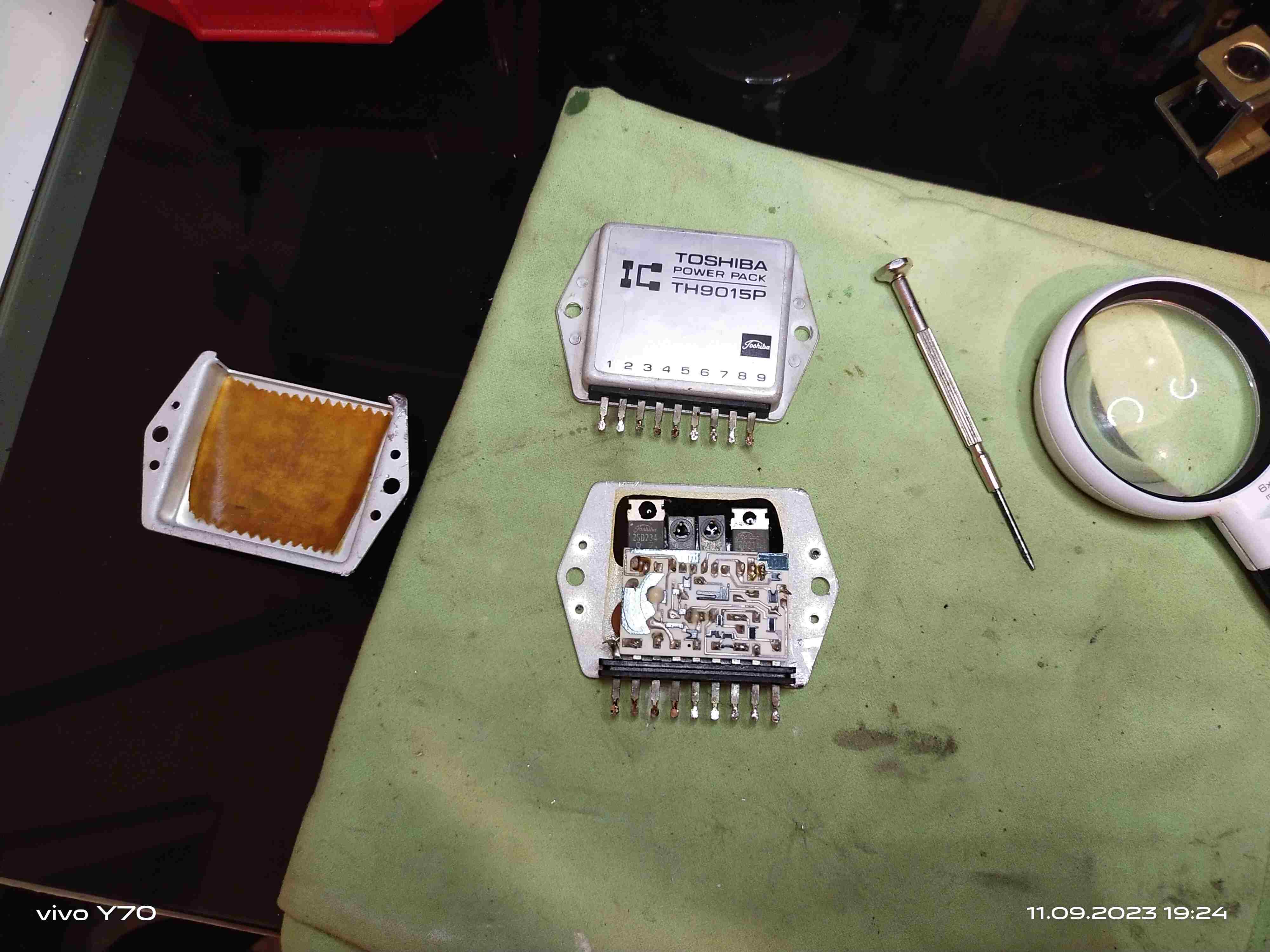

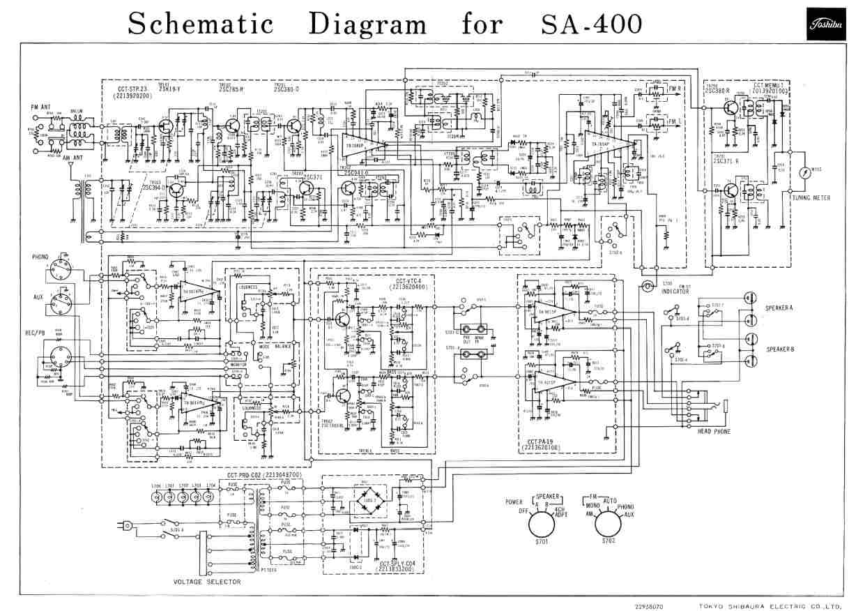

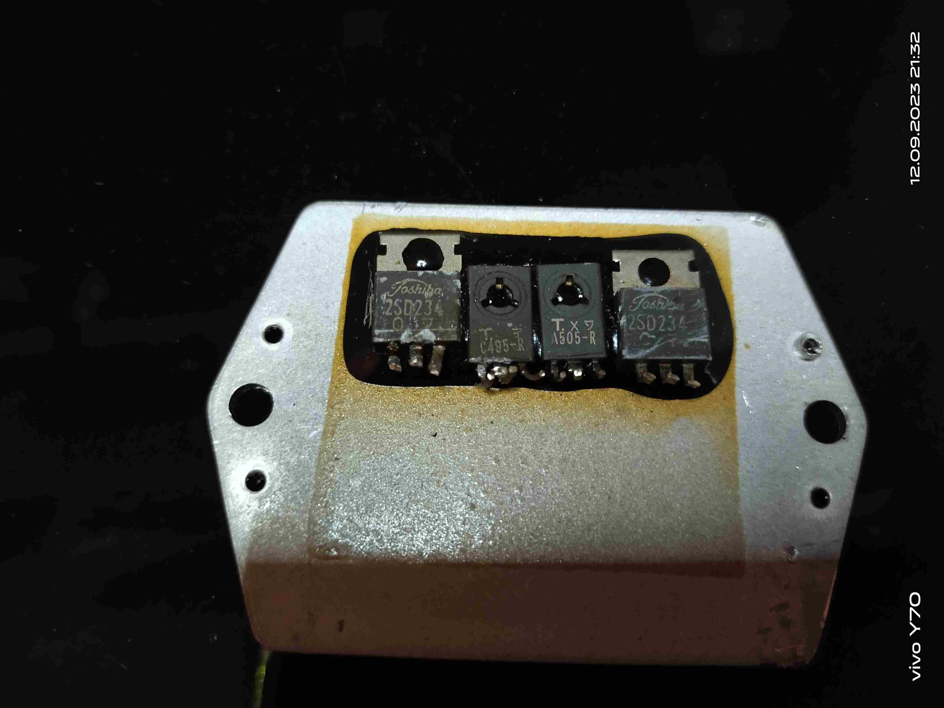

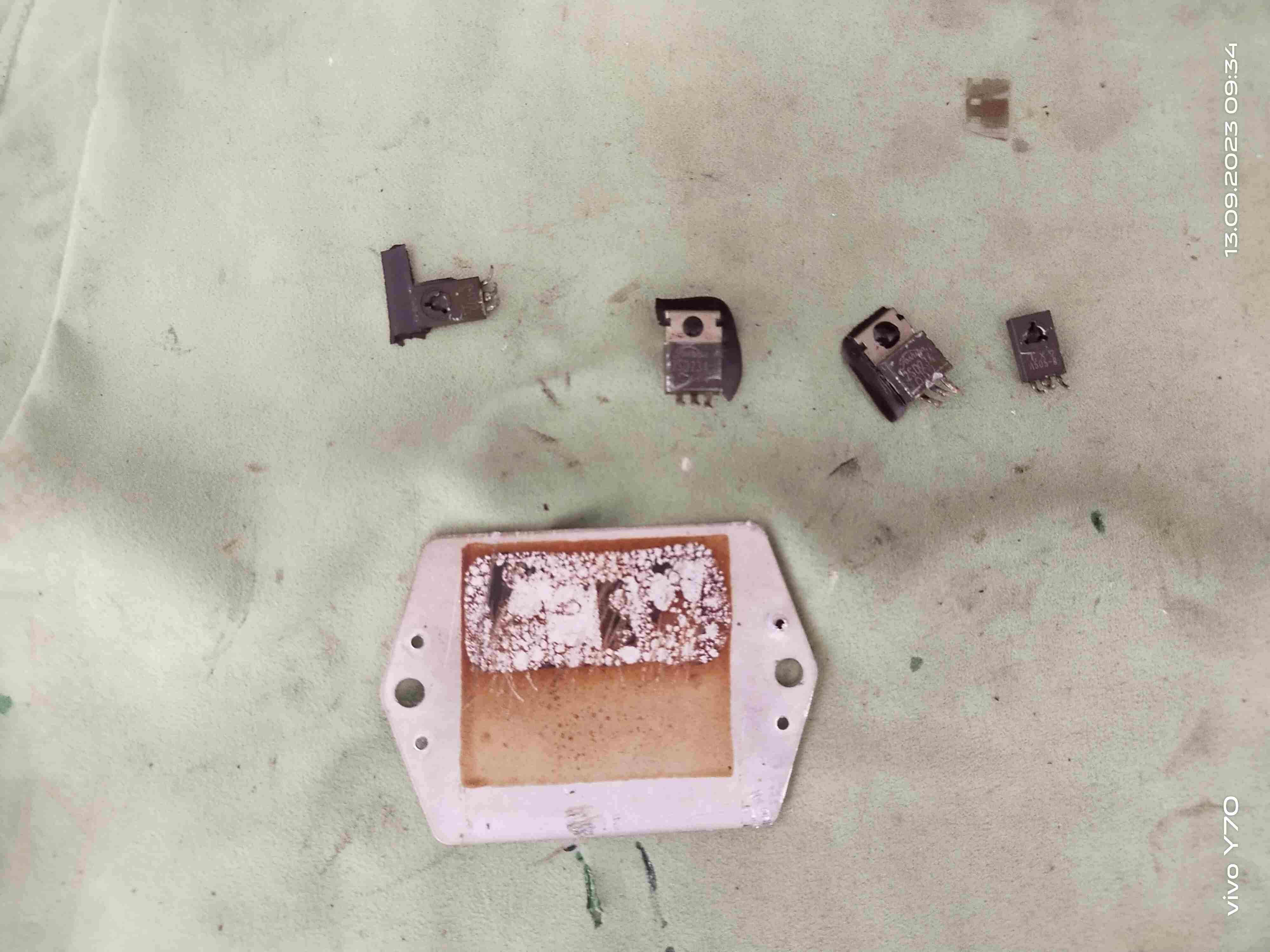

sintoamplificatore toshiba sa 400 problema di ricezione
Ciao a tutti, il mio sintoamplificatore toshiba sa 400 non riceve più le stazioni in stereo.
Potrebbe essere starato, ma prima di toccare qualsiasi cosa, chiedo un vostro aiuto.
Misurando con il tester ai capi della spia rossa il voltaggio è zero.
Allego lo schema che è l'unica cosa che sono riuscito a trovare.
Se riceve bene e le stazioni sono "centrate" e il problema e' solo nel non ricevere i canali in stereo
devi concentrarti sul circuito multiplex che e' costituito da quel chip sotto la scritta grande "SA-400"
 dove ci sono le uscite "FM-R" e "FM-L"
C'e' un trimmer di regolazione, prima di spostarlo segnati la posizione precisa.
Modificato: da NovellinoXX
Grazie della veloce risposta, mi concentrerò in quella zona da te indicata.
Finalmente risolto, era un condensatore in perdita e una resistenza capricciosa.
Grazie dell'aiuto
  • 2 weeks later...
Ritorno a chiedere aiuto, dopo aver cambiato tutti i condensatori alle varie schede e le lampadine ho testato il funzionamento con la cuffia, tutto ok.
Però l'ho attaccato alle casse e a sorpresa il canale sinistro distorce, ho pulito i contatti dello spinotto della cuffia ma niente, in cuffia si sente bene e alle casse no.
Penso non possa essere il finale dato che in cuffia funziona bene.
Chi mi può aiutare, cosa posso controllare?
3 minuti fa, pollo62 ha scritto:
Penso non possa essere il finale dato che in cuffia funziona bene
E' un problema che si e' presentato dopo la riparazione?
Se sì, ricontrolla tutto quello che hai sostituito.
Le cuffie sono sulla stessa linea degli spiker, cambia solo la potenza erogata.
Può essere che il finale con gli spiker, dovendo erogare maggiore potenza, ceda per qualche motivo  e va in distorsione.
No il problema non è sorto dopo la riparazione, anzi il canale era muto ma pulendo i potenziometri è ricomparso distorto, poi dopo la sostituzione dei condensatori l'ho riprovato solo in cuffia e pensavo di aver risolto.
Potrei smontare e invertire i finali per vedere se persiste o si sposta il difetto.
Conviene rischiare?
Hai provato se usando l'uscita B per le casse fa lo stesso difetto? Inoltre dovresti pulire bene il commutatore che inserisce speaker A e speaker B.
Si ho provato tutte e due le uscite, il commutatore è ben pulito, comunque ho smontato e invertito i finali e il problema si è spostato perciò è colpa del finale.
Ora l'ho aperto  e smembrato, con l'aiuto di un fornello a gas ho tolto la pece che li teneva incollati e ho ordinato i TR nuovi.
Appena arrivano li monto e vi farò sapere se ho risolto.
