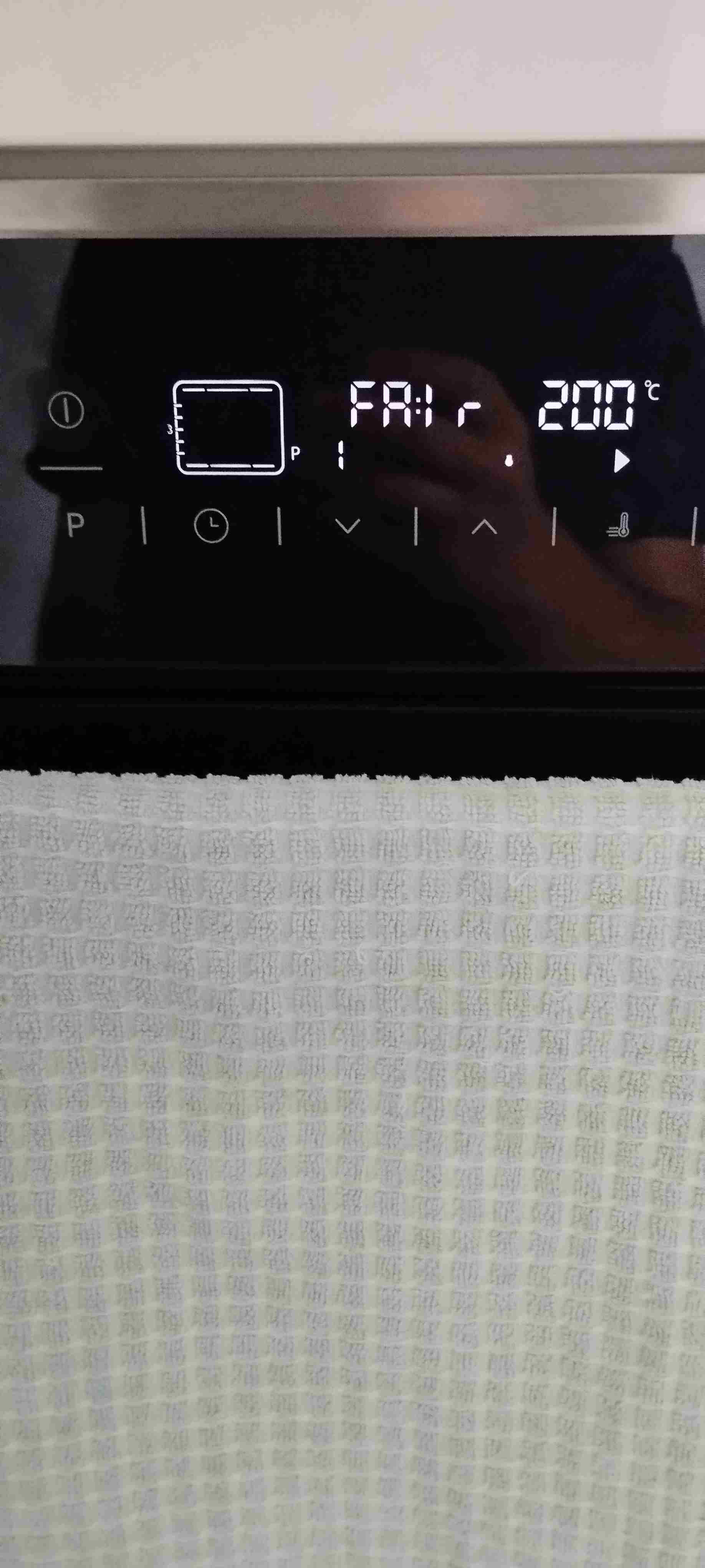

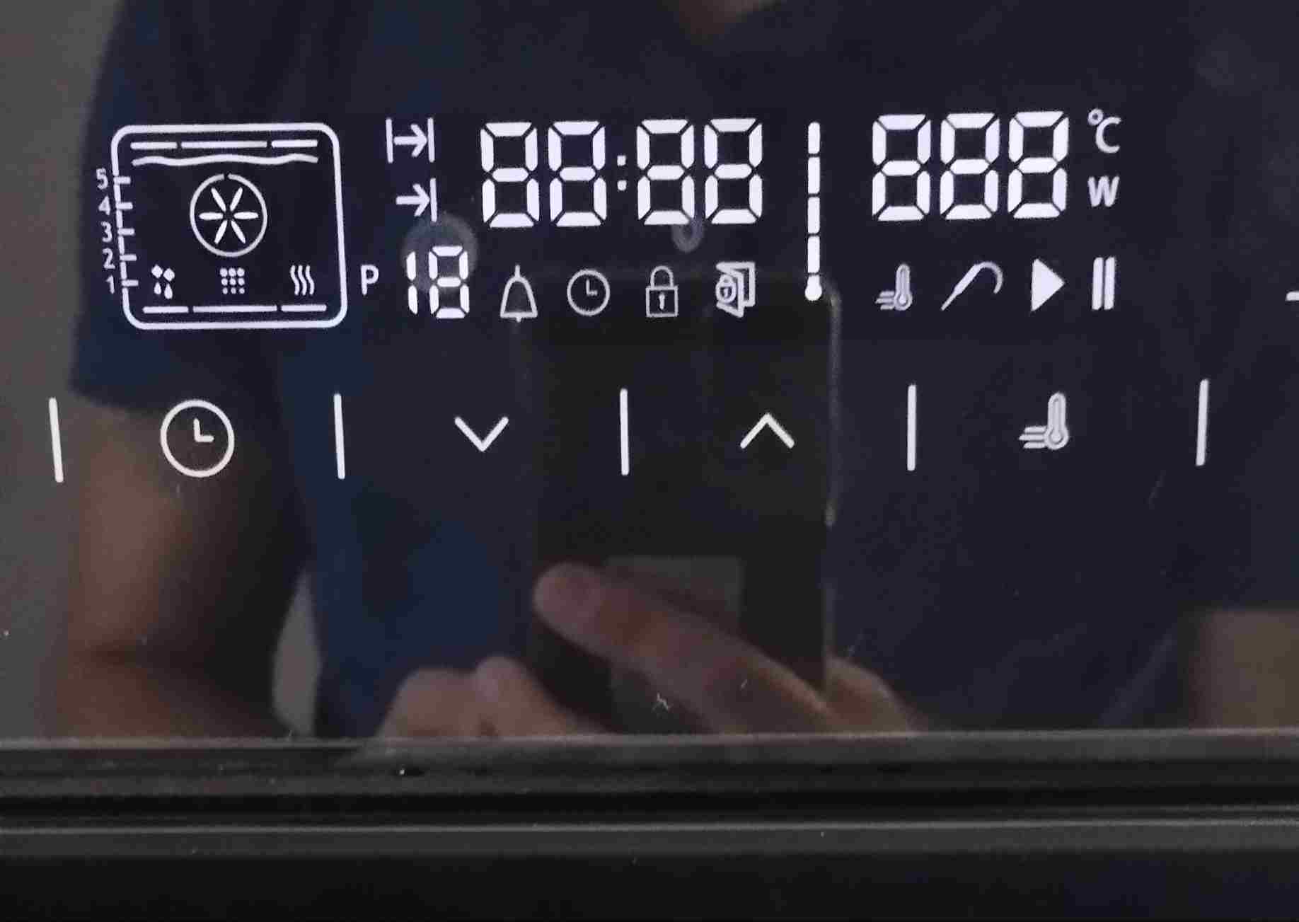

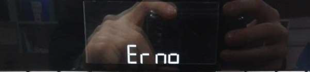

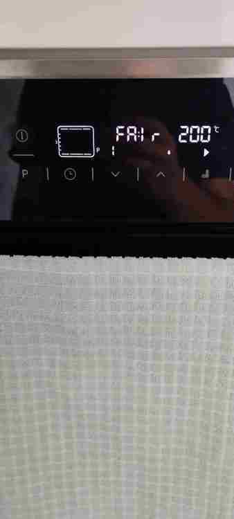

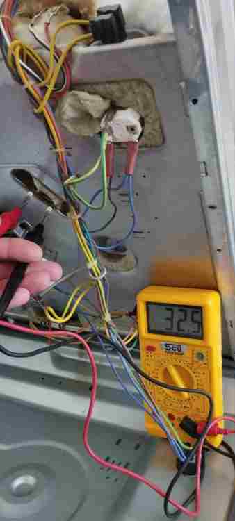

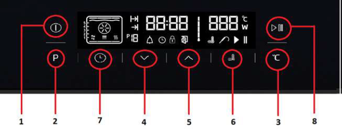

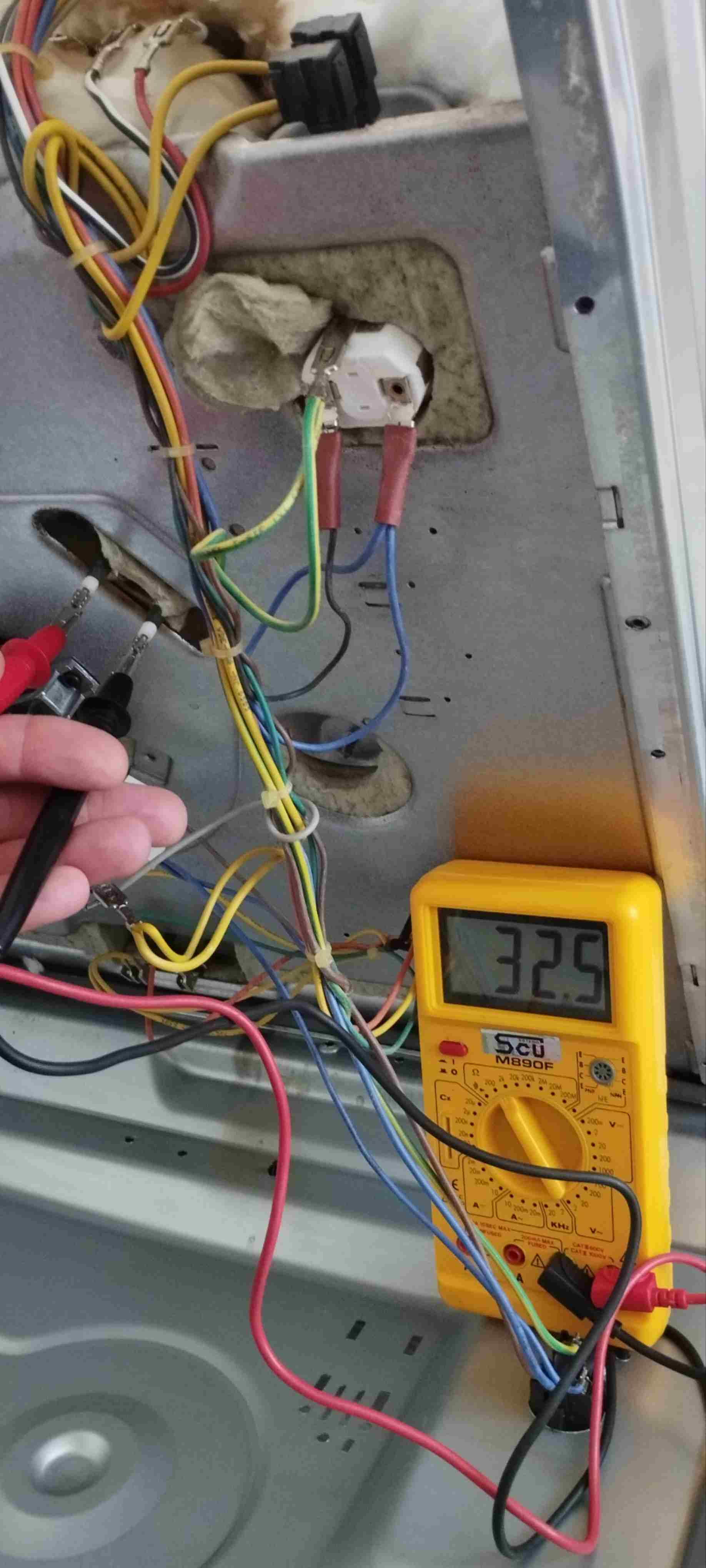

Problema forno incasso Beko BIMF25400XMS
Andre79
Salve a tutti, ho un problema problema col mio forno incasso Beko:non scalda più. Ha una resistenza superiore, una inferiore ed una sulla ventola. Sul display appare un messaggio FA:1r comunque allego foto. Grazie a chi saprà darmi notizie su questo messaggio di errore.
Link al commento
Condividi su altri siti
Anche googolando non riesco a trovare nulla. Non saprei neanche quale resistenza cambiare anche perché non so usare il tester. Mi chiedo:se parte una resistenza anche le altre smettono di funzionare?
Link al commento
Condividi su altri siti
in teoria no, ma l'errore esce subito o comincia i cicli?
è possibile che l'elettronica riconosca il guasto e blocchi il funzionamento.
se non sai usare un tester e se non si trova il manuale coi codici non puoi fare molto di più
Link al commento
Condividi su altri siti
Ma le aziende costruttrici non dovrebbero
fornire una lista dei codici errore?
Spero qualcuno del forum riesca a dare
qualche informazione in più.
Grazie Reka
Link al commento
Condividi su altri siti
4 ore fa, Andre79 ha scritto:
Non saprei neanche quale resistenza cambiare anche perché non so usare il tester.
E non è detto che il problema sia una resistenza: potrebbe essere un relè o qualcosa di più grave sulla scheda, oppure il cablaggio difettoso…
Se ti procurassi un tester e postassi delle foto dell'interno del forno ti si potrebbe indicare cosa misurare e come
Link al commento
Condividi su altri siti
Ciao UABC80,
per interno intendi solo dove inforno
il cibo oppure smontare per farti vedere il
cablaggio?
Questo codice "FA:1r" r potrebbe essere
sia resistenza che rele'.
Possibile che Beko non ha
stilato nessuna pagina errori... Impazzisco
Link al commento
Condividi su altri siti
Stefano Dalmo
I codici di errore vengono stilati per i CAT autorizzati , non certo per tutti !!
potrebbe essere perfino un termico  intervenuto .
Link al commento
Condividi su altri siti
12 ore fa, Andre79 ha scritto:
Possibile che Beko non ha
stilato nessuna pagina errori... Impazzisco
di solito i produttori salvaguardano due cose, i loro tecnici, che devono essere garantiti nel lavoro, e la sicurezza del cliente, che non deve (anche se può) mettere le mani se non ha le competenze tecniche.
Link al commento
Condividi su altri siti
Se si vuole fare ricerca del guasto bisogna smontare il forno per accedere ai componenti, non ci si scappa… anche col codice di errore che indica al tecnico dove guardare
Link al commento
Condividi su altri siti
  • 2 weeks later...
Buongiorno, usando il tester in modalità acustica ho riscontrato assenza di tensione sulla resistenza superiore. Sostituita la resistenza l'errore persiste. Qualche idea?
Link al commento
Condividi su altri siti
scusa ma sembrerebbe che vai un po' alla cieca
che vuol dire modalità acustica? intendi il cicalino che indica la continuità? cosa c'entra la tensione allora? ..  secondo me stai sbagliando a fare la diagnosi. Metti il tester in Ohm e vedi che valore ti da la resistenza che hai tolto.
dando per scontato che non sia più in garanzia non hai pensato di contattare il servizio assistenza e chiedere un preventivo di riparazione? magari ti dicono è la resistenza, è la shceda ecc ecc
almeno potresti avere un'indicazione da cui partire.
Link al commento
Condividi su altri siti
Non puoi cambiare componenti a caso , non c’è nesso tra assenza di tensione e  tu cambi la resistenza , semmai devi vedere perché non arriva tensione
Link al commento
Condividi su altri siti
del_user_227154
7.1.3 Accesso alla diagnosi:
Con forno spentoaccendere e premere in successione entro 8-10 secondi i tasto (5) e il (4) nuovamente il (5) e il (4) poi il (2).
Quando non ci sono errori mostra questo messaggio.
Modificato: da campiglia
Link al commento
Condividi su altri siti
del_user_227154
Se ti mostra quello che hai postato devi prima di tutto staccare la spina per almeno una mezzora e poi fare la procedura che ho postato, con il touch bisogna avere pazienza (che non è da tutti) e provare, per corrispondenza più di tanto non si può fare.....buon lavoro.
Link al commento
Condividi su altri siti
