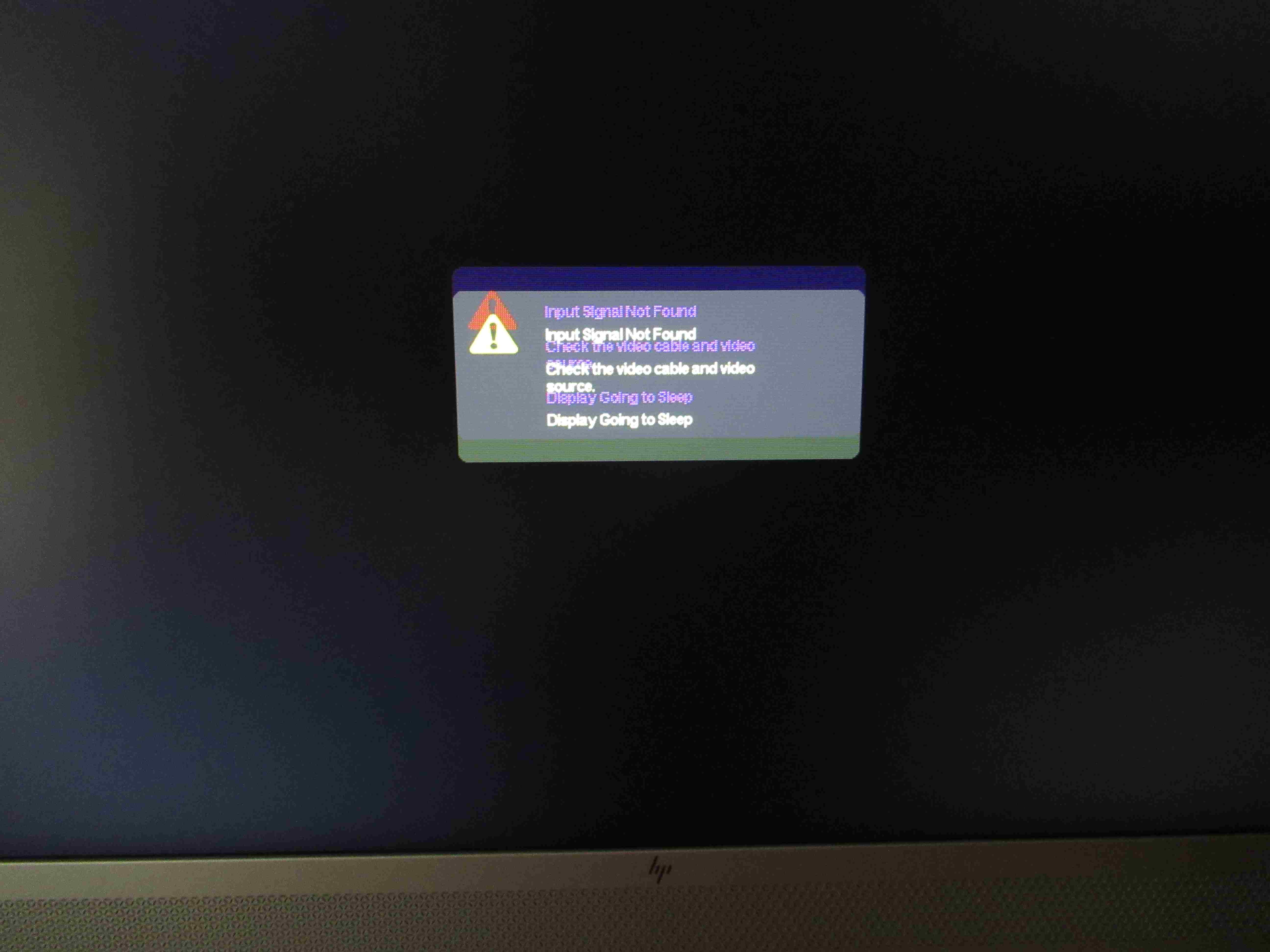

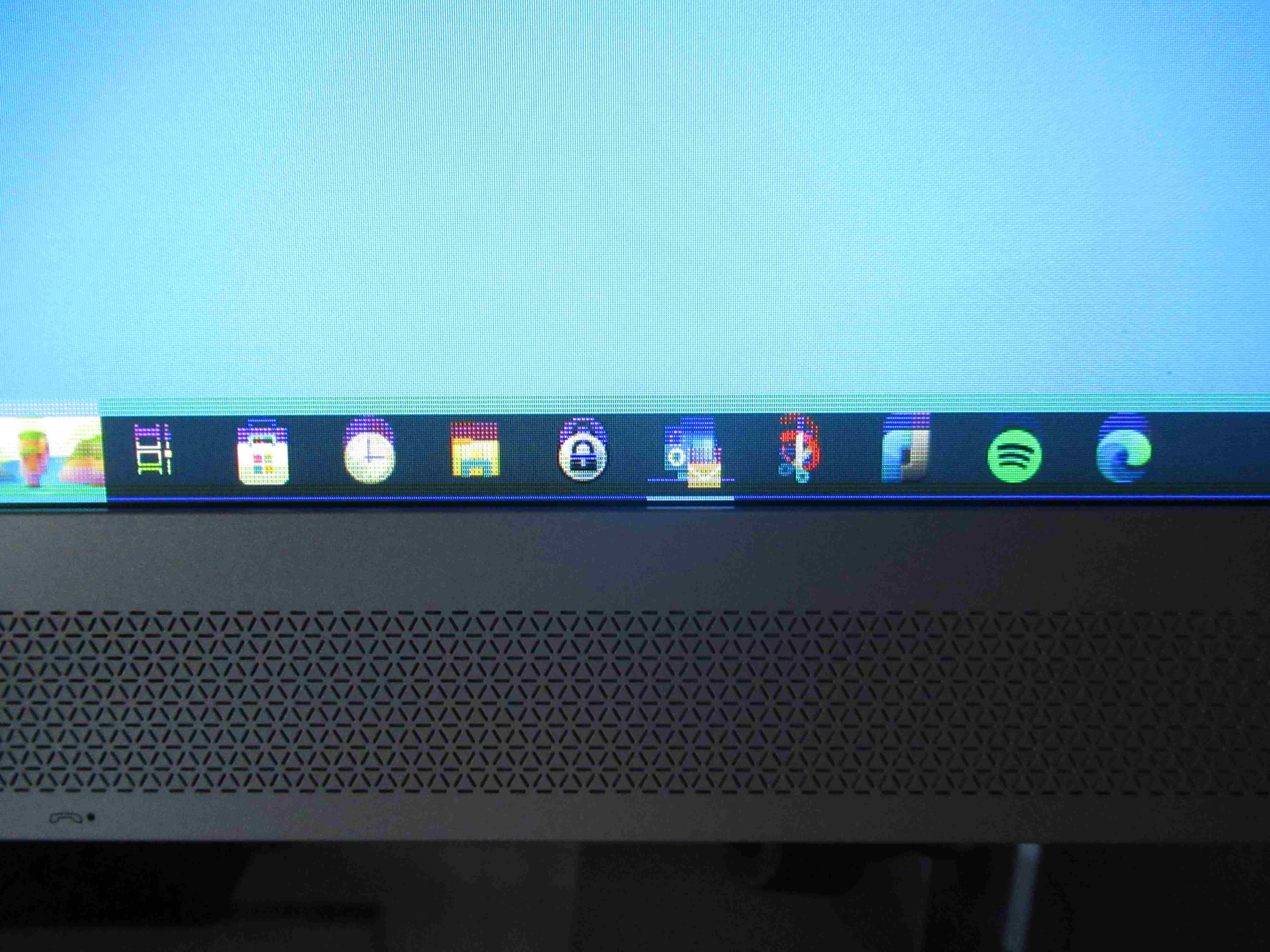

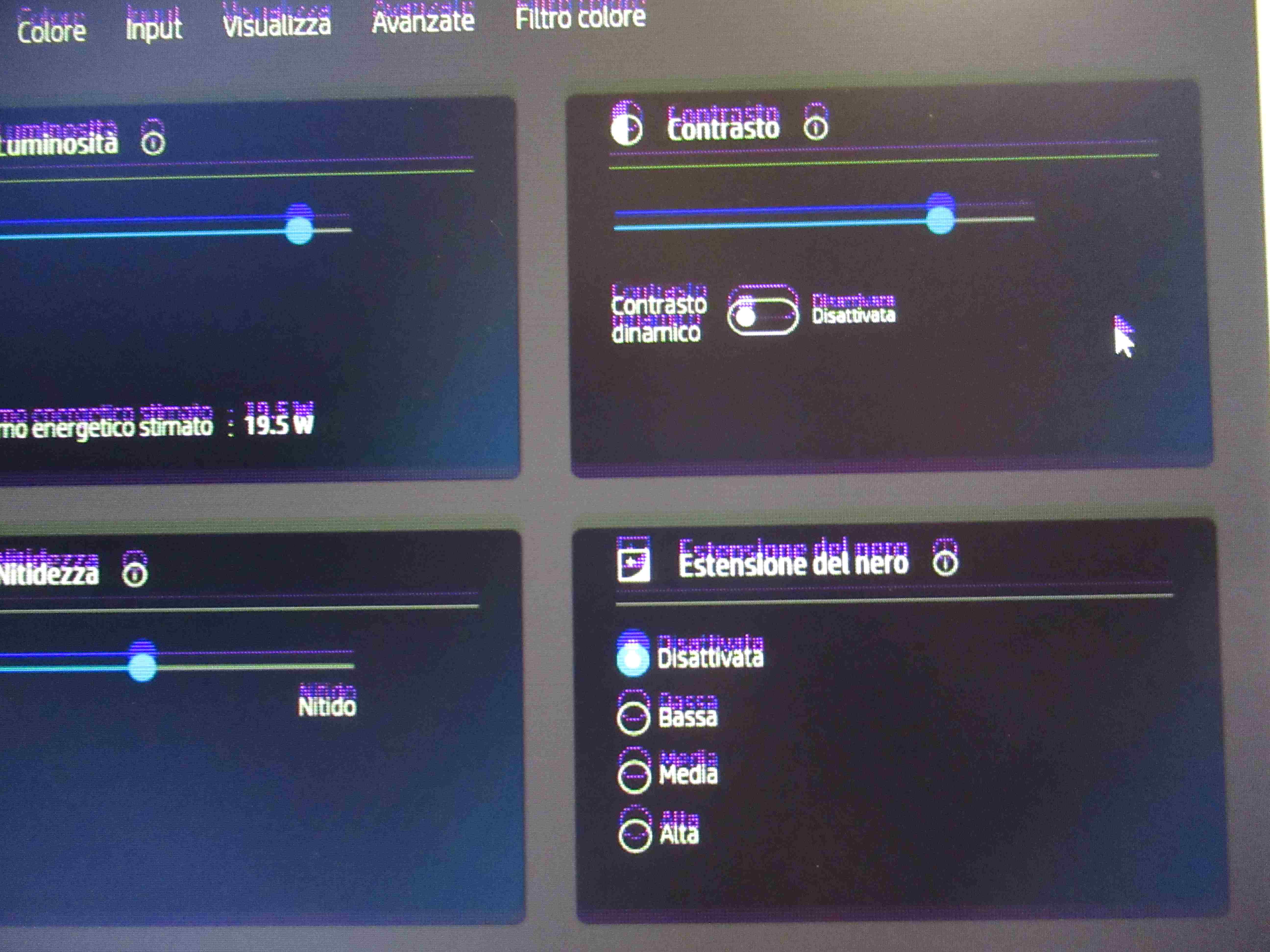

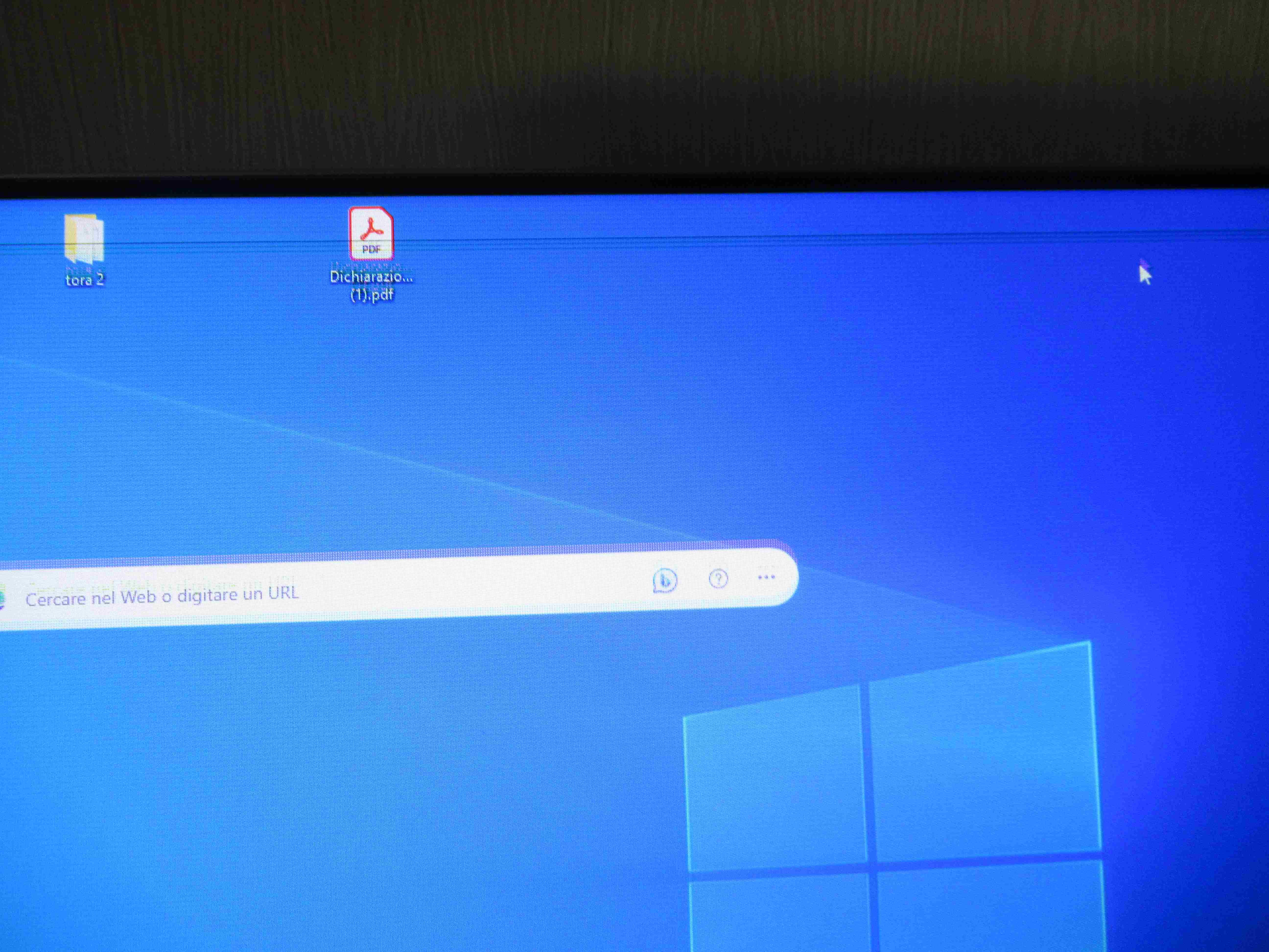

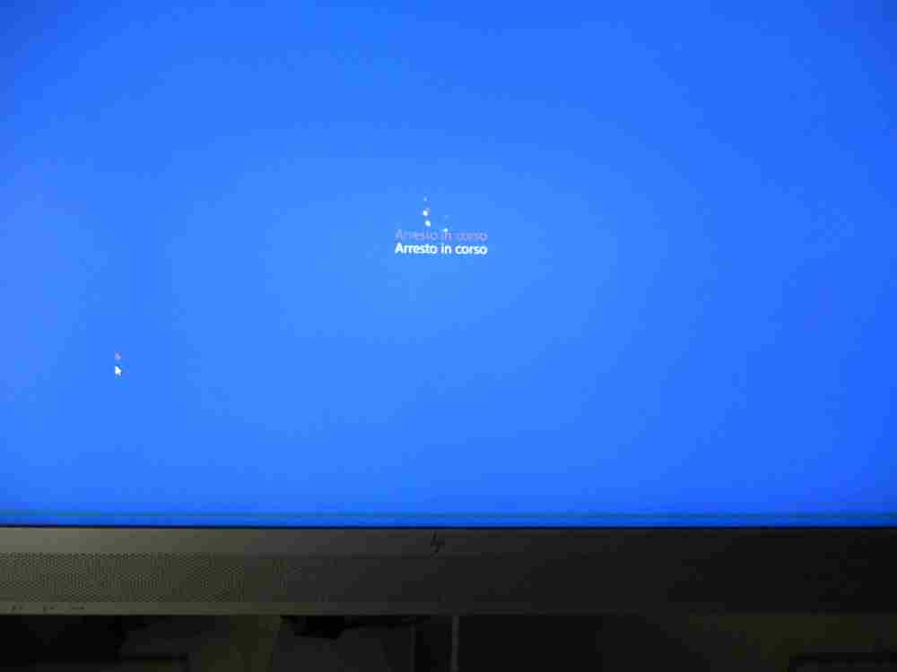

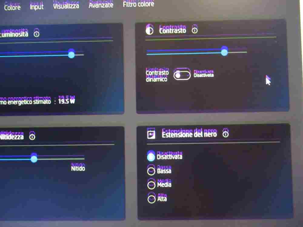

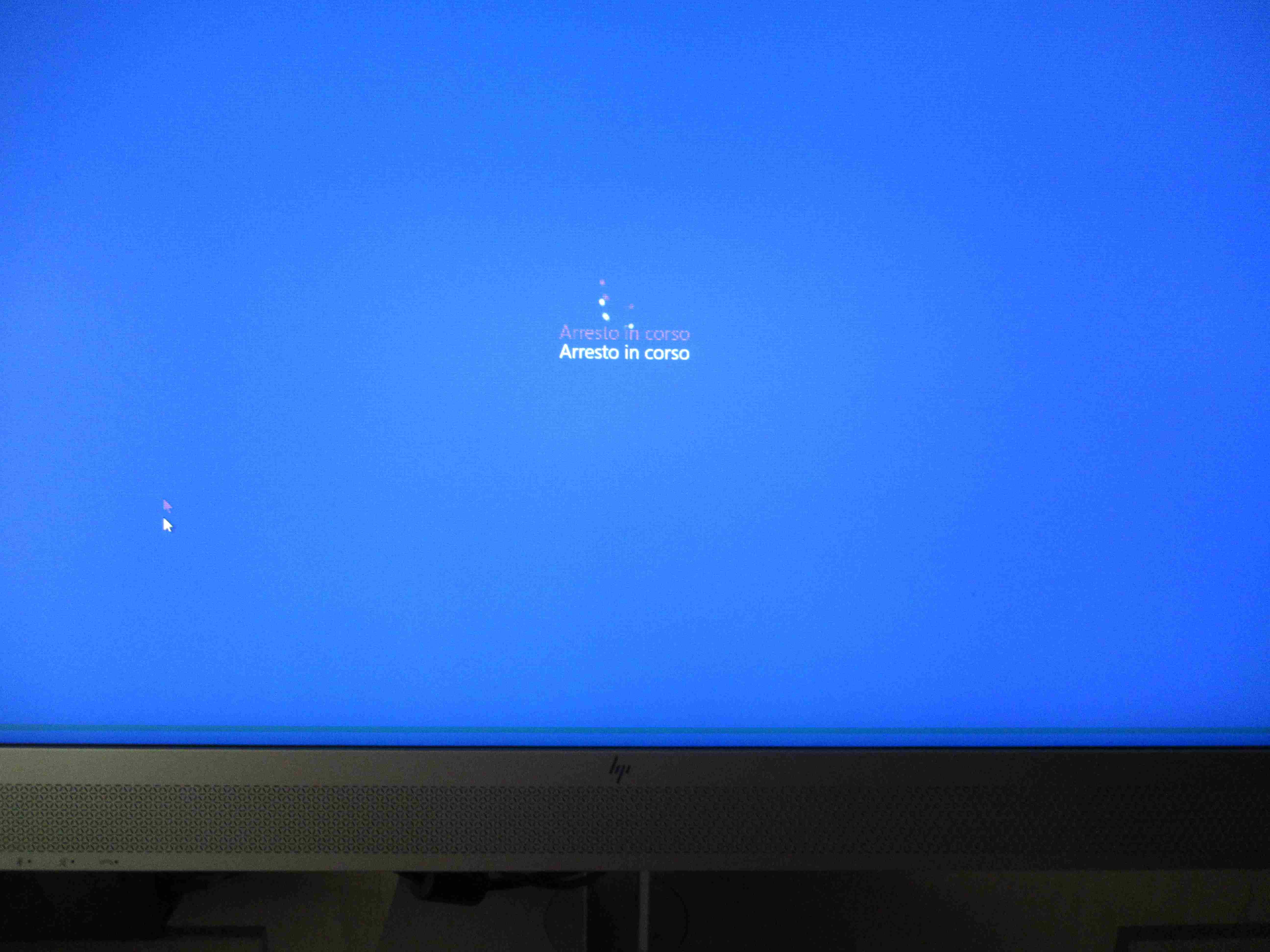

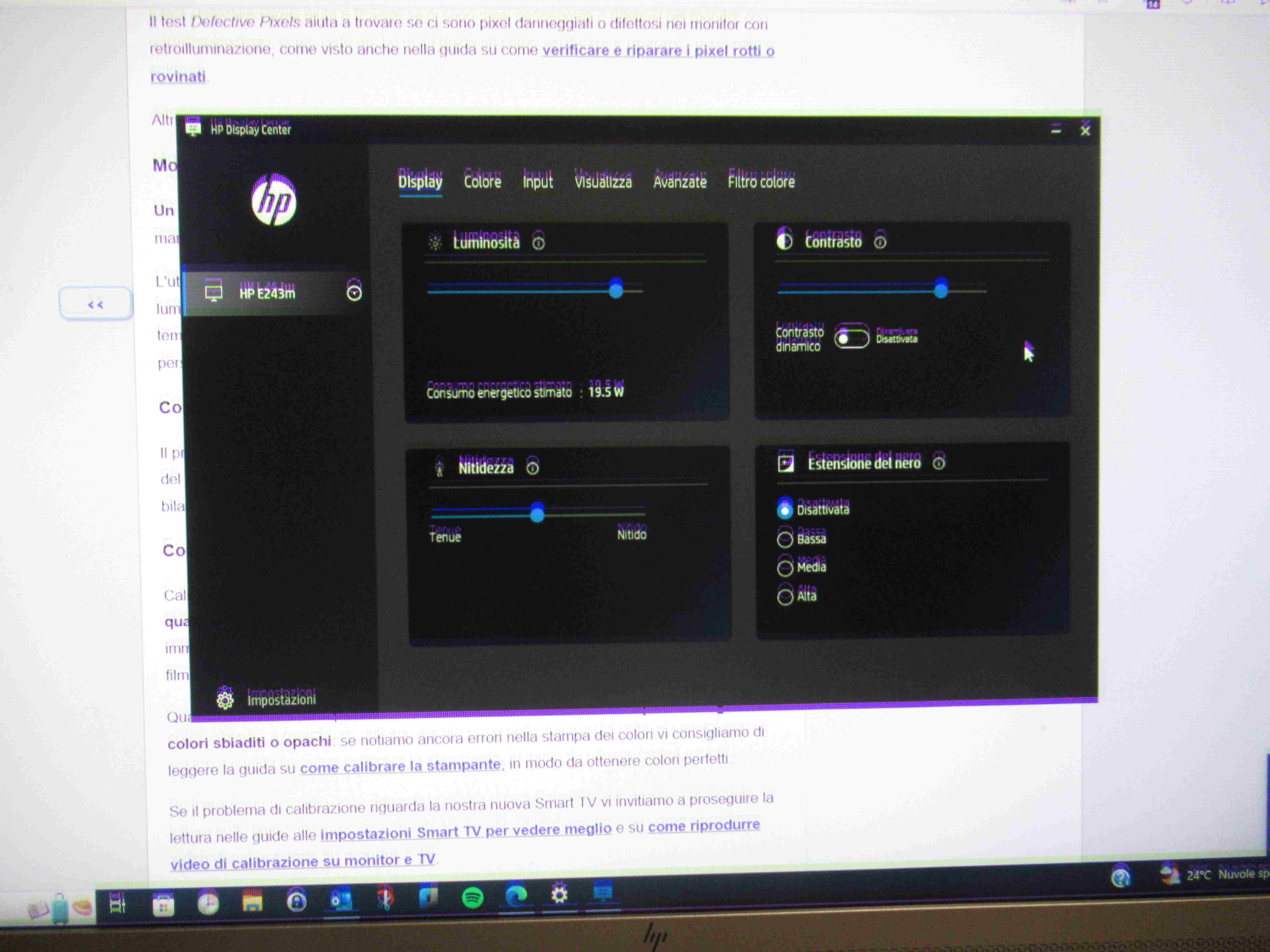

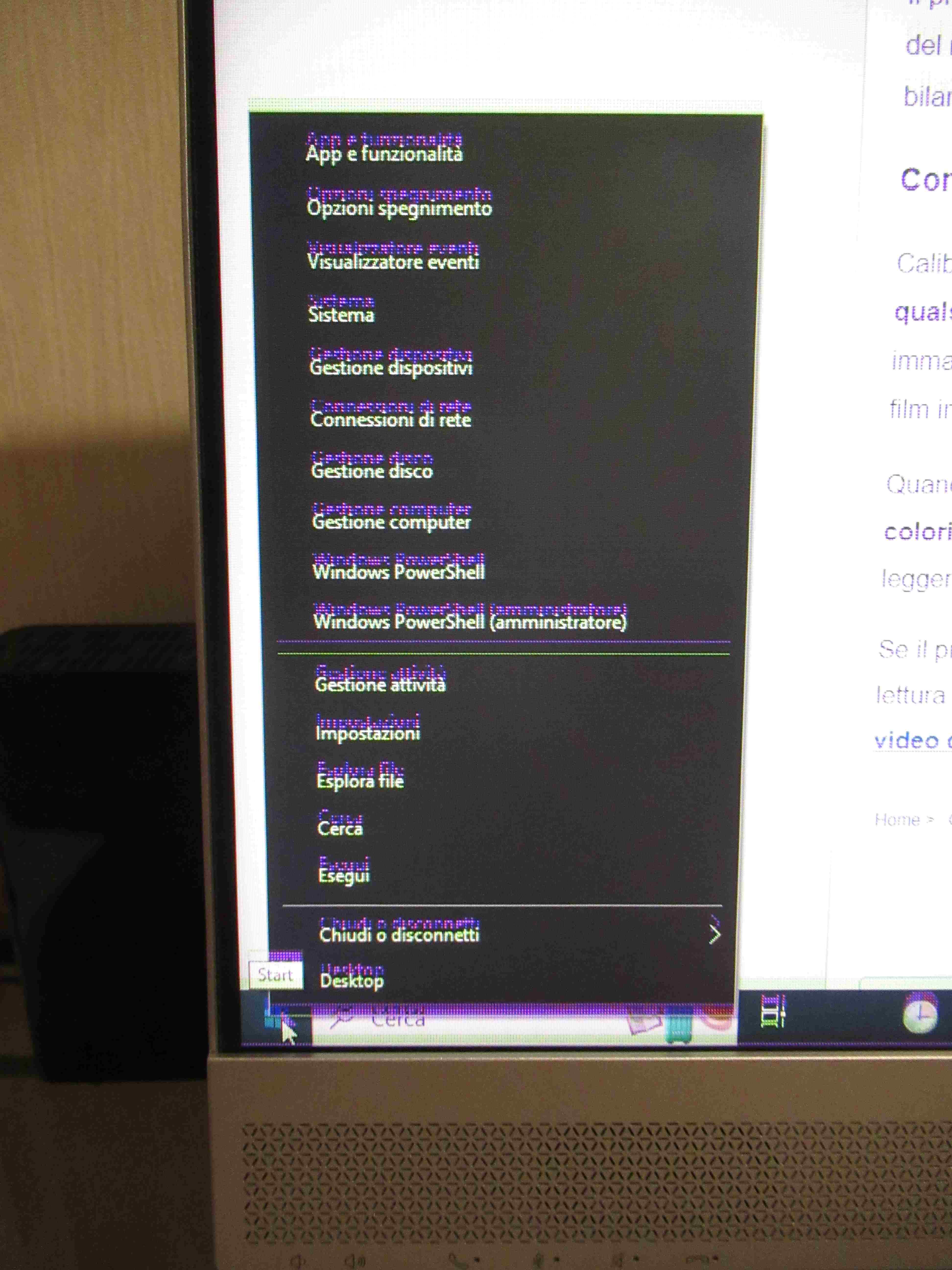

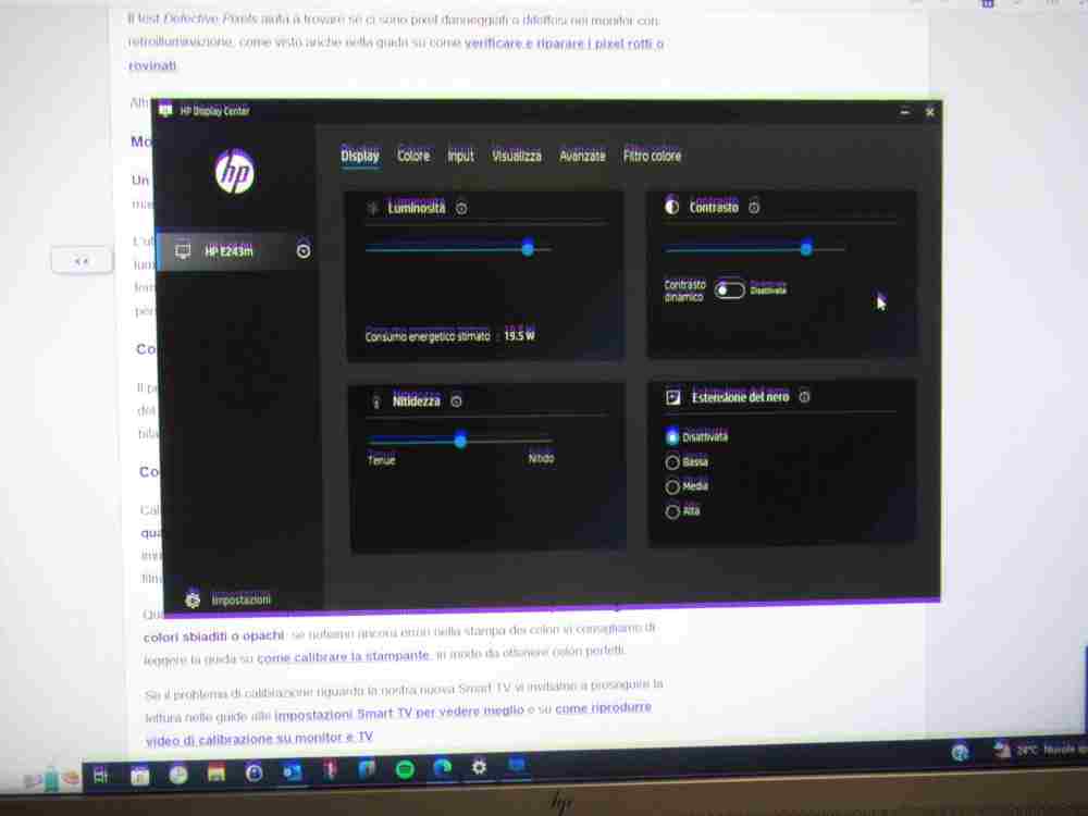

Termico Inserito: 27 agosto 2023 Segnala Inserito: 27 agosto 2023 Buongiorno a tutti, sono qui per chiedervi se potete aiutarmi a capire cosa è successo al mio monitor per PC, e nel caso come intervenire tecnicamente per risolvere il problema. È un monitor HP Elite Display E243m acquistato appena 4 anni fa, e da qualche giorno mi fa questo difetto visibile nelle foto che allego.
3kek1 Inserita: 27 agosto 2023 Segnala Inserita: 27 agosto 2023 Tecnicamente puoi intervenire dando una martellata al maledetto ben assestata o a chi te l'ha veduto, scherzo è guasto lo schermo e non ci puoi fare nulla..
Termico Inserita: 27 agosto 2023 Autore Segnala Inserita: 27 agosto 2023 Possibile.... non ha preso colpi in nessuna maniera, lo schermo neanche lo tocco e all'improvviso non funziona più, incredibile. Comunque grazie della risposta
3kek1 Inserita: 27 agosto 2023 Segnala Inserita: 27 agosto 2023 (modificato) È un guasto elettrico mica fisico, soprattutto di estate con i sovra carichi ne fanno le spese elettrodomestici ed elettronica varia connessa alla rete, dite grazie alla vostra amata aria condizionata.. Modificato: 27 agosto 2023 da 3kek1
Termico Inserita: 27 agosto 2023 Autore Segnala Inserita: 27 agosto 2023 Quindi se il guasto è elettrico, si può intervenire in qualche modo sulla scheda, sarà qualche componente che si è rotto e andrà sostituito. Invece avevo capito che non c'era più nulla da fare perché si era rotto il pannello LCD.
Riccardo Ottaviucci Inserita: 27 agosto 2023 Segnala Inserita: 27 agosto 2023 sugli schermi LCD dei TV più grandi questa tipologia di guasto a volte si risolve isolando alcuni pin che vanno dalla Tcon al display. Non credo che la t-con sia esterna in questo caso,ma inglobata nel pannello
Termico Inserita: 27 agosto 2023 Autore Segnala Inserita: 27 agosto 2023 Se invece la scheda T-con fosse accessibile e non integrata al pannello, sostituendola risolverei il difetto? come si possono definire le immagini che vedo sul mio monitor e che ho postato: Immagine doppia - Immagine negativa - Immagine distorta.
3kek1 Inserita: 27 agosto 2023 Segnala Inserita: 27 agosto 2023 Lascia perdere le definizioni, hai capito bene è guasto lo schermo che ingloba dell'elettronica, non è divisibile in nessun modo e sugli schermi piccoli non è applicabile la tecnica del mascheramento in quanto i gate drivers non sono raddoppiati..
Termico Inserita: 29 agosto 2023 Autore Segnala Inserita: 29 agosto 2023 Ho capito, devo ricomprarmi il monitor, grazie a voi per le spiegazioni.
