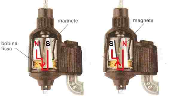

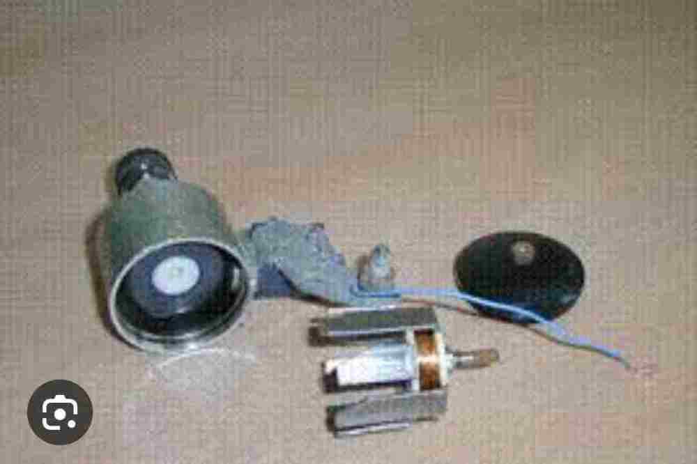

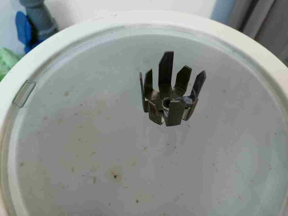

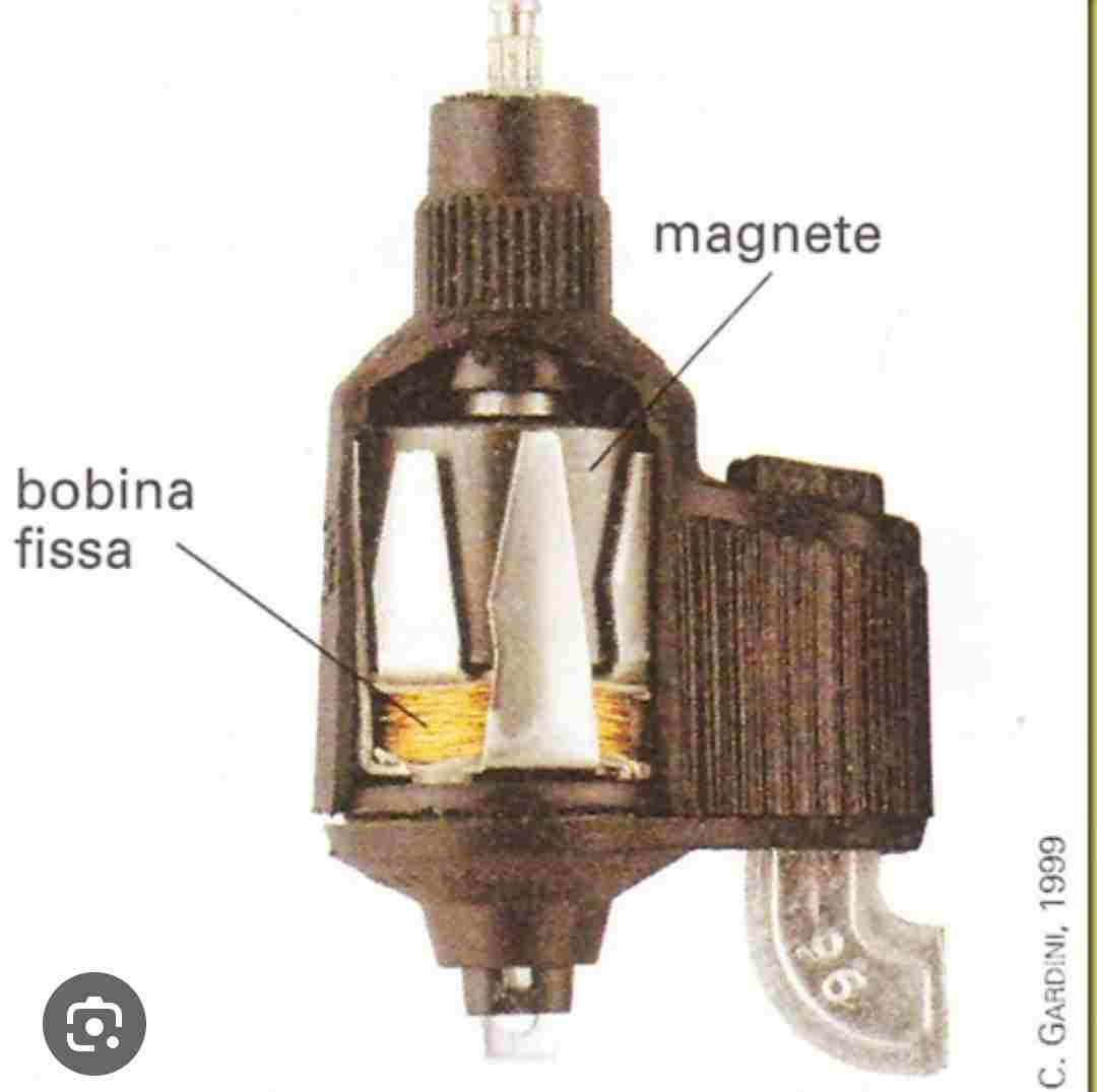

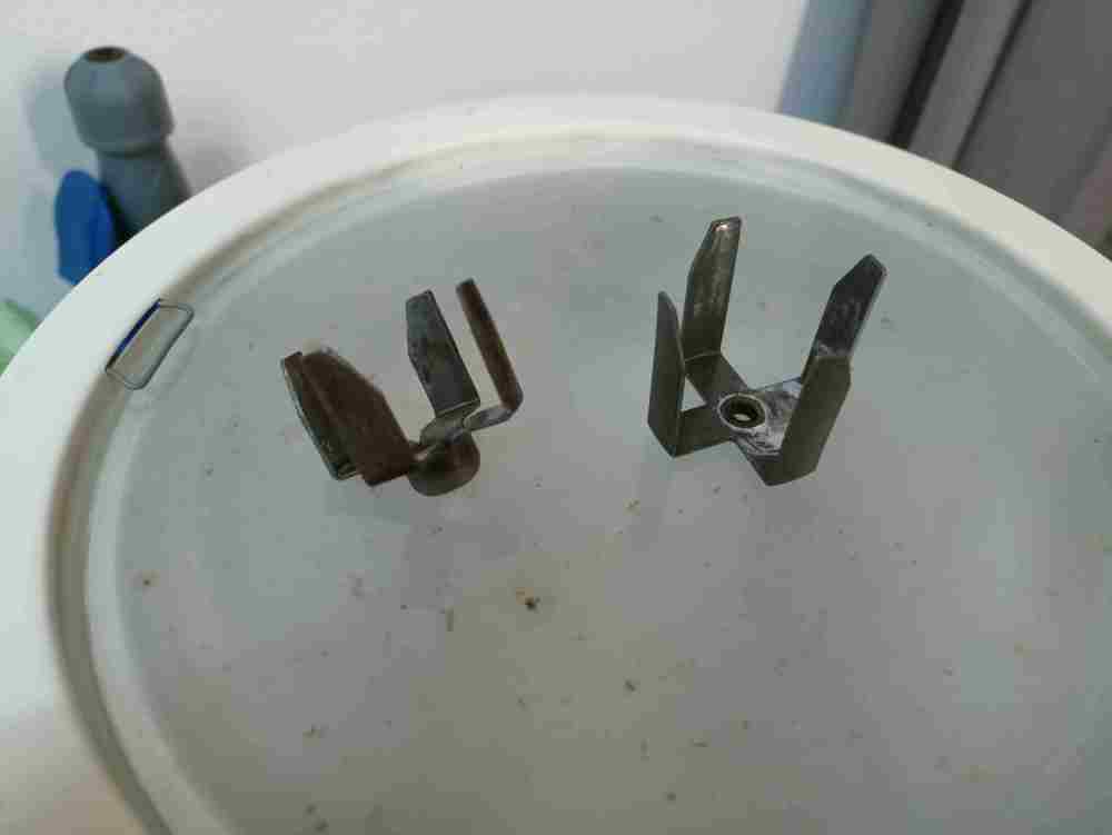

topolo Inserito: 28 agosto 2023 Segnala Share Inserito: 28 agosto 2023 Ciao a tutti, ho smontato una comune dinamo per bici (alternatore) e ho notato che lo statore è composto da gruppi di lamelle in ferro disposte in modo circolare, collegate poi ad una singola bobina. Perché in questo caso ci sono queste lamelle allo statore al posto dei comuni avvolgimenti? E quella bobina a cosa serve? Resto in attesa. Link al commento Condividi su altri siti More sharing options...
Livio Orsini Inserita: 28 agosto 2023 Segnala Share Inserita: 28 agosto 2023 10 minuti fa, topolo ha scritto: e ho notato che lo statore è composto da gruppi di lamelle in ferro disposte in modo circolare, collegate poi ad una singola bobina. Collegate come? Quelle "lamelle" potrebbero essere magneti permanenti. Link al commento Condividi su altri siti More sharing options...
topolo Inserita: 28 agosto 2023 Autore Segnala Share Inserita: 28 agosto 2023 (modificato) 5 ore fa, Livio Orsini ha scritto: Quelle "lamelle" potrebbero essere magneti permanenti. No, il magnete permanente gira all'interno di esse. Le strutture sono due come si evince dalla foto e sotto di esse va una bobina, i cui due terminali vengono collegati alle due carcasse delle lamelle. Non capisco il loro scopo. Modificato: 28 agosto 2023 da topolo Link al commento Condividi su altri siti More sharing options...
Livio Orsini Inserita: 28 agosto 2023 Segnala Share Inserita: 28 agosto 2023 Ora è più chiaro con la foto intera dello statore. La bobina serve per generare tensione. C'è un campo magnetico rotante all'esterno di una spira (la bobina e le suo propaggini ferrose). Che sia la spira che ruota all'interno di un campo magnetico o viceversa, il prodotto non cambia: ai capi della spira si genera una forza elettromotrice. Link al commento Condividi su altri siti More sharing options...
topolo Inserita: 28 agosto 2023 Autore Segnala Share Inserita: 28 agosto 2023 23 minuti fa, Livio Orsini ha scritto: La bobina serve per generare tensione. Quindi, se non ho compreso male, le propaggini ferrose servono per convogliare il flusso magnetico verso le spire della bobina. Link al commento Condividi su altri siti More sharing options...
NovellinoXX Inserita: 28 agosto 2023 Segnala Share Inserita: 28 agosto 2023 (modificato) Esatto. Il rotore e' un magnete con sulla circonferenza 8 poli N-S-N-S-N-S-N-S ad ogni ottavo di giro del rotore il flusso magnetico sulle lamelle si inverte. il circuito magnetico delle lamelle si chiude sul nucleo della bobina pertanto questa e' attraversata da un flusso magnetico alternato generando tensione. Modificato: 28 agosto 2023 da NovellinoXX Link al commento Condividi su altri siti More sharing options...
topolo Inserita: 30 agosto 2023 Autore Segnala Share Inserita: 30 agosto 2023 Il 28/8/2023 alle 20:15 , NovellinoXX ha scritto: Esatto. Grazie per la risposta. Ora tutto chiaro. Link al commento Condividi su altri siti More sharing options...
