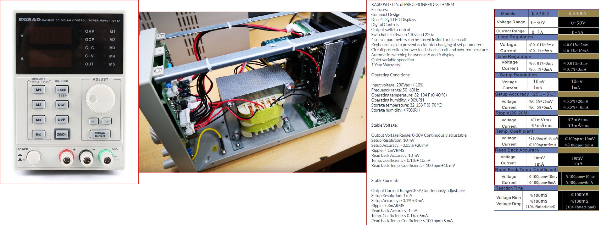

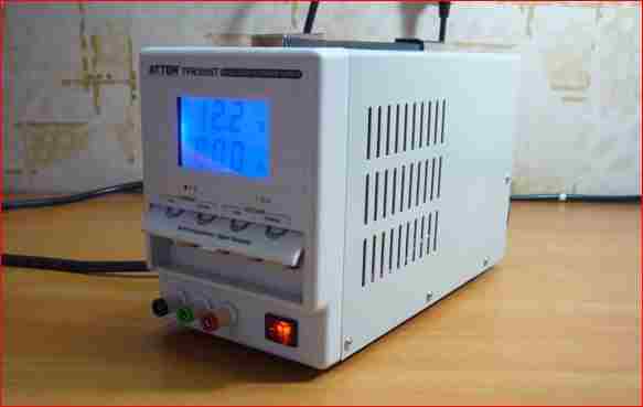

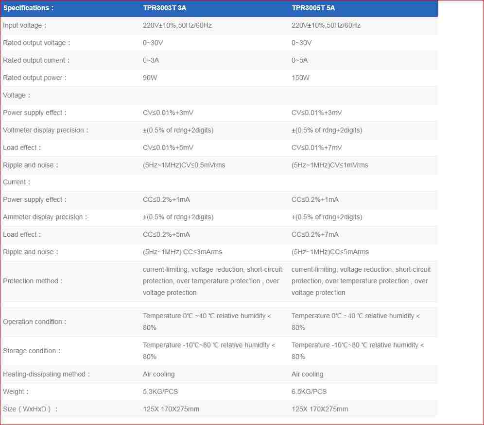

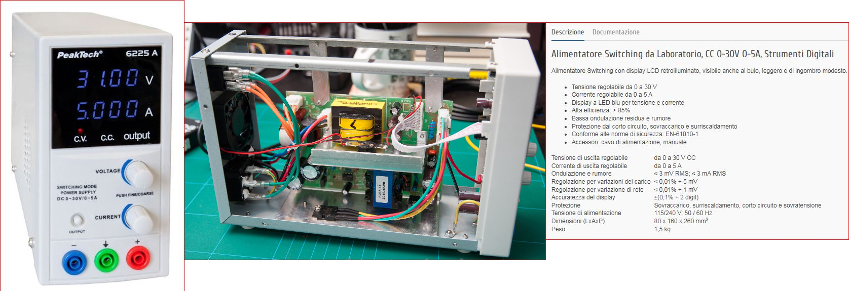

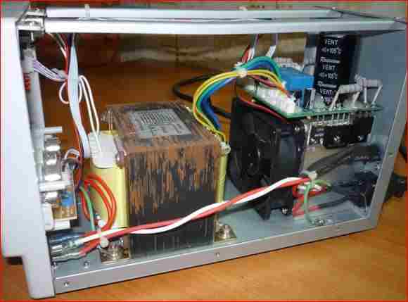

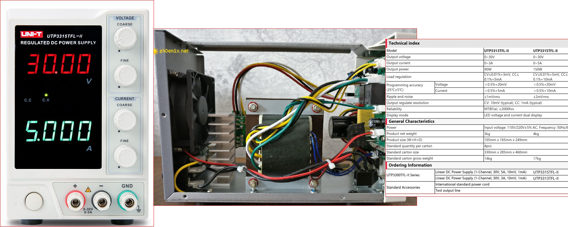

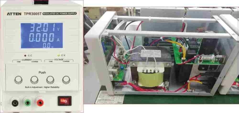

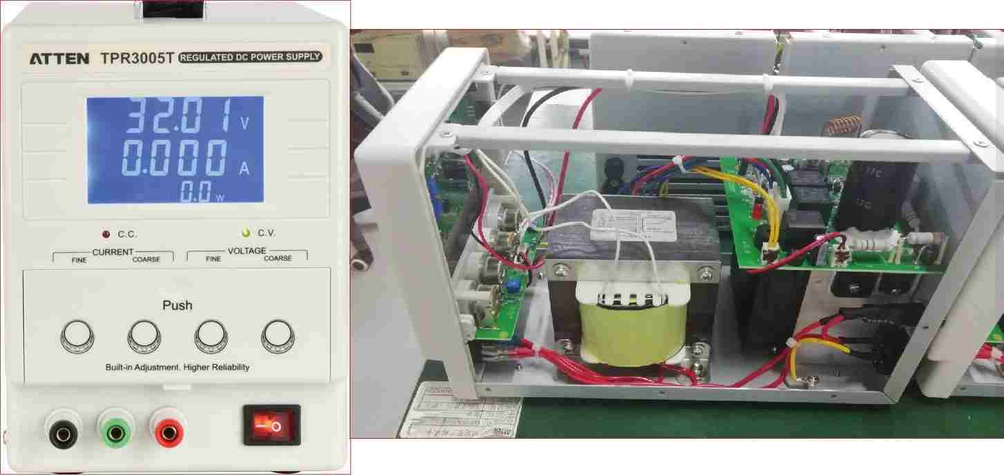

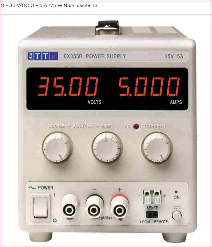

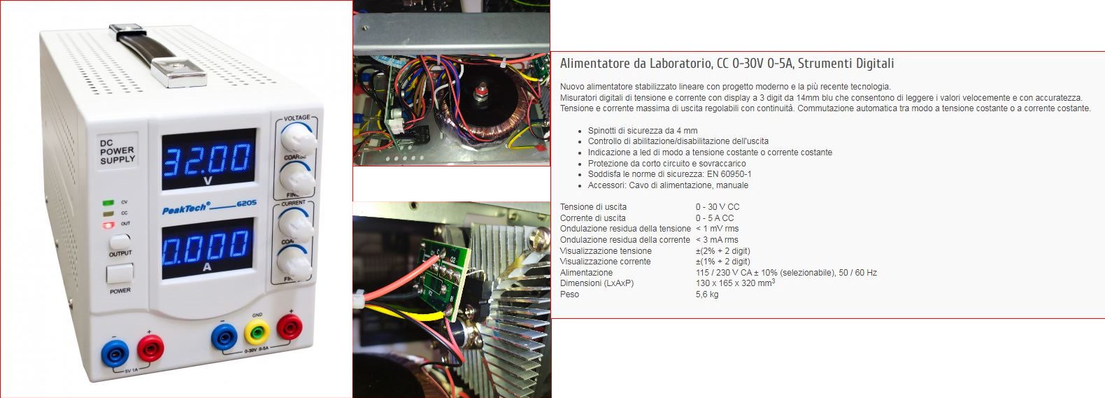

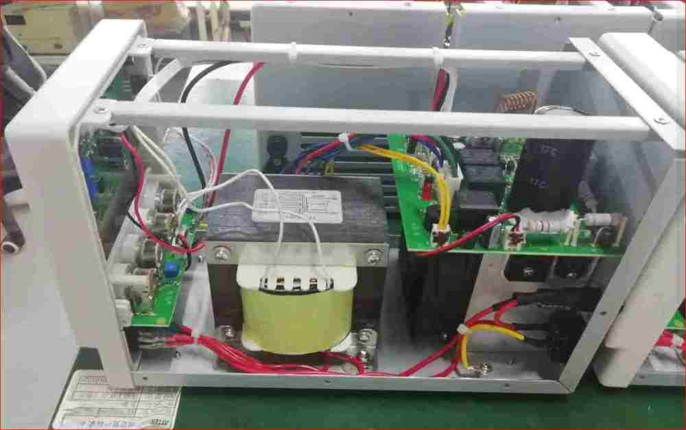

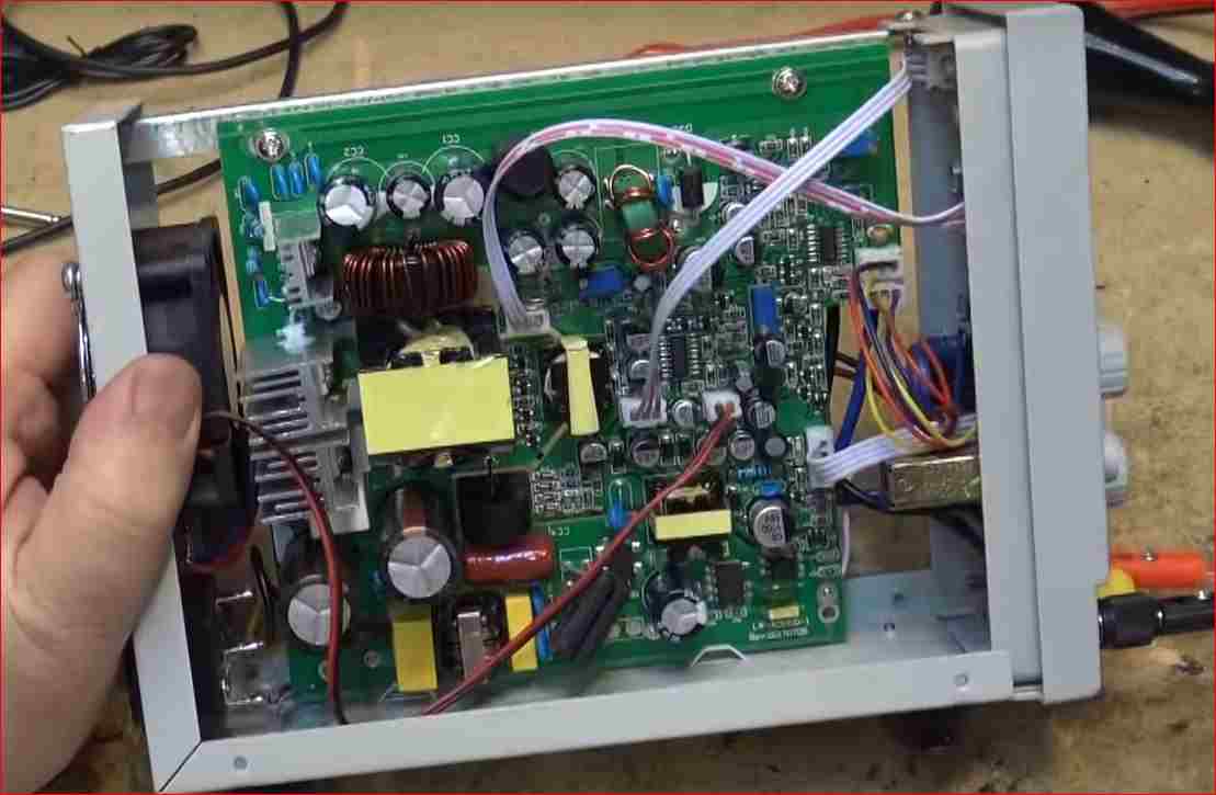

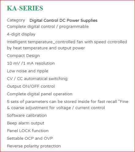

lifegate Inserito: 28 agosto 2023 Segnala Inserito: 28 agosto 2023 Vorrei sapere la differenza a grandi linee fra i due alimentatori da banco mostrati, uno ha quei dissipatori che servono a smaltire il calore dei transistor se non sbaglio, la maggior parte di questi economici hanno il medesimo aspetto e l'altro ne è privo e monta al loro posto un trasformatore monofase, stando alla descrizione, ma le immagini sono abbastanza eloquenti, per voi esperti almeno, qual'è la differenza progettuale in soldoni dei due sistemi adottati, grazie
NovellinoXX Inserita: 29 agosto 2023 Segnala Inserita: 29 agosto 2023 (modificato) Nessuna differenza: fanno schifo entrambiambedue uguali. 😁 Modificato: 29 agosto 2023 da NovellinoXX
Livio Orsini Inserita: 29 agosto 2023 Segnala Inserita: 29 agosto 2023 6 ore fa, lifegate ha scritto: qual'è la differenza progettuale in soldoni dei due sistemi adottati, grazie A parte le differenze visibili, bisognerebbe conoscere almeno le specifiche tecniche di entrambi
NovellinoXX Inserita: 29 agosto 2023 Segnala Inserita: 29 agosto 2023 (modificato) 13 ore fa, Livio Orsini ha scritto: bisognerebbe conoscere almeno le specifiche tecniche di entrambi Sono dei potenti generatori di rumore ( armoniche della frequenza di switching) modulato a 100 HZ( manco la tensione lato primario e' filtrata a dovere) che copre anche la gamma delle onde corte. Se guardi bene non c'e' traccia di un filtro in uscita, i componenti sono gli stessi anche se disposti diversamente. Uno ha i dissipatori sui mos di potenza, l'altro ha i mos montati sotto su una lastra di alluminio. Sembrano due realizzazioni di uno stesso schema teorico. Parlo a ragion veduta: prima l'ho comprato, poi mi sono pentito 😄 Modificato: 29 agosto 2023 da NovellinoXX
Livio Orsini Inserita: 30 agosto 2023 Segnala Inserita: 30 agosto 2023 11 ore fa, NovellinoXX ha scritto: Parlo a ragion veduta: prima l'ho comprato, poi mi sono pentito 😄 Se ne hai sperimentato almeno uno, allora diventa plausibile la stroncatura.
lifegate Inserita: 30 agosto 2023 Autore Segnala Inserita: 30 agosto 2023 Giusto Sig. Orsini, mi sono ampiamente documentato su questo tipo di alimentatori, ma uno dei due mostrati mi sembrava diverso dalla moltitudine, ma Novellino mi ha dato una risposta esauriente, potrei acquistarne uno qualsiasi, tanto si assomigliano tutti, facendo un distinguo fra Lineare e Switching, il fatto è che questi Cinesi mi fanno entrare in crisi mistica 😁 Una volta c'erano tante aziende Italiane che producevano strumenti di qualità in ogni ambito, oggi molte meno e il mercato Cinese ha invaso le nostre vetrine, almeno quelle virtuali, ma sono dei veri furbetti, assemblano prodotti semiprofessionali con componenti di bassa lega e progetti che si basano su di essi, ma poi qui in Europa il prezzo lievita molto in rapporto alla sostanza, e ognuno spara il prezzo che vuole, furbetti perchè fanno in modo che sia accessibile a tutti, dato che un prodotto professionale costa molto, e i più, specialmente per hobby non possono spendere quelle somme, se penso che tanti anni fà le uniche cose che ci vendevano i Cinesi, era sulla spiaggia con la cassettina legata al collo, quelle loro diavolerie, e non mi sorprenderebbe che fra queste vi fosse già la sigaretta elettronica 😂, io spesso quando devo fare un acquisto, per specifici oggetti divento un pò paranoico, a maggior ragione coi prodotti Cinesi, rimarchiati, prezzi che oscillano, ecc e allora devo decidere se valga la pena spendere un pò di più per ciò che mi serve a me, se il gioco vale la candela, ma poi succede che subentrano i fronzoli, connessioni USB, ecc che a me oltre che non servono non piacciono, conta l'essenziale, chissà la mia estenuante ricerca continua, vi terrò aggiornati 😁
Livio Orsini Inserita: 31 agosto 2023 Segnala Inserita: 31 agosto 2023 (modificato) Scusa, perchè non pubblichi le specifiche, compreso il limite di spesa, dell'alimentatore che serve a te? Così ti si potrebbe consigliare, eventualmente, un prodotto. Modificato: 31 agosto 2023 da Livio Orsini
ilguargua Inserita: 1 settembre 2023 Segnala Inserita: 1 settembre 2023 Io ho questo e devo dire che per essere uno switching funziona bene, costa forse qualcosina in più degli altri ma ne vale la pena. Ciao, Ale.
NovellinoXX Inserita: 1 settembre 2023 Segnala Inserita: 1 settembre 2023 (modificato) Il primo e' più ordinato e sembra che c'e' qualche componente migliore del secondo, per esempio, il trasformatore principale switching . Per le caratteristiche dichiarate, le prenderei con le molle, non si capisce con quale corrente di carico sono rilevate. Poi dipende dall'uso che ne fai; se ci devi alimentare una radio o un apparato audio HIFI e altri dispositivi intolleranti al rumore residuo, evita questi prodotti. Inoltre, grave carenza, non hanno un pulsante di stand-by, per togliere tensione momentaneamente; Per esempio se devi fare una saldatura e devi staccare per un attimo la tensione, o stacchi il cavo o lo devi spegnere completamente. Modificato: 1 settembre 2023 da NovellinoXX
lifegate Inserita: 5 settembre 2023 Autore Segnala Inserita: 5 settembre 2023 Il 31/8/2023 alle 06:24 , Livio Orsini ha scritto: Scusa, perchè non pubblichi le specifiche, compreso il limite di spesa, dell'alimentatore che serve a te? Così ti si potrebbe consigliare, eventualmente, un prodotto. Questo genere di alimentatori, quasi tutti di fabbricazione Cinese, in genere sono Lineari o Switching da 30V 5 o 10A, cose che già sapete, si assomigliano tutti, ma del resto servono per alimentare, quelli switching da come vedo sono degli ATX con le regolazioni in uscita, mi è venuto il desiderio di approntare un piccolo laboratorio home-made per ogni evenienza, ma è da tempo che mi occupo di pc portatili e vorrei approfondire un pò di più Il 1/9/2023 alle 12:23 , ilguargua ha scritto: Io ho questo e devo dire che per essere uno switching funziona bene, costa forse qualcosina in più degli altri ma ne vale la pena. Ciao, Ale. Mi piace, ma ha un menù troppo assortito, non mi occorrono tutte quelle funzioni e rischierei di confondermi Il 1/9/2023 alle 13:49 , NovellinoXX ha scritto: Il primo e' più ordinato e sembra che c'e' qualche componente migliore del secondo, per esempio, il trasformatore principale switching . Per le caratteristiche dichiarate, le prenderei con le molle, non si capisce con quale corrente di carico sono rilevate. Poi dipende dall'uso che ne fai; se ci devi alimentare una radio o un apparato audio HIFI e altri dispositivi intolleranti al rumore residuo, evita questi prodotti. Inoltre, grave carenza, non hanno un pulsante di stand-by, per togliere tensione momentaneamente; Per esempio se devi fare una saldatura e devi staccare per un attimo la tensione, o stacchi il cavo o lo devi spegnere completamente. Effettivamente sono pochi quelli che hanno il tasto stand-by, ricordo di averne visto uno, ma adesso vattelo a pesca, dopo che ne ho osservati a decine, ma probabilmente era uno di quelli un pò più costosi, forse programmabile,a parte questa funzione, utile, io sono della serie, vorrei spendere i sodi per il succo e non per le opzioni, usb, wi-fi, programmabile ecc, perchè fanno lievitare il prezzo a parità di prestazioni, mi ero deciso ad acquistare un UNI-T, UTP3315TFL-II, che non si trova facilmente, faccio l'ordine senza ottenere risposta, quindi li contatto e mi dicono esaurito, ora mi sono letteralmente stancato, è difficile quando il budget è limitato, questo della Atten non è male e costa intorno ai 150, ma io volevo spendere intorno ai 100, il motivo è anche dettato dal fatto che spesso a quanto pare questi strumenti ti lasciano..a giudicare da ciò che si legge sul web, io ad esempio sulle mie postazioni fisse, come alimentatori, dopo una delusione con Enermax, ho acquistato solo Seasonic e non fanno una piega, ma ovviamente il costo è ben oltre i 100 euro
lifegate Inserita: 5 settembre 2023 Autore Segnala Inserita: 5 settembre 2023 Qui si vede un pò meglio è almeno 10 anni che è in produzione
lifegate Inserita: 5 settembre 2023 Autore Segnala Inserita: 5 settembre 2023 Il 31/8/2023 alle 06:24 , Livio Orsini ha scritto: Scusa, perchè non pubblichi le specifiche, compreso il limite di spesa, dell'alimentatore che serve a te? Così ti si potrebbe consigliare, eventualmente, un prodotto. Questo genere di alimentatori, quasi tutti di fabbricazione Cinese, in genere sono Lineari o Switching da 30V 5 o 10A, cose che già sapete, si assomigliano tutti, ma del resto servono per alimentare, quelli switching da come vedo sono degli ATX con le regolazioni in uscita, mi è venuto il desiderio di approntare un piccolo laboratorio home-made per ogni evenienza, ma è da tempo che mi occupo di pc portatili e vorrei approfondire un pò di più Il 1/9/2023 alle 12:23 , ilguargua ha scritto: Io ho questo e devo dire che per essere uno switching funziona bene, costa forse qualcosina in più degli altri ma ne vale la pena. Ciao, Ale. Mi piace, ma ha un menù troppo assortito, non mi occorrono tutte quelle funzioni e rischierei di confondermi Il 1/9/2023 alle 13:49 , NovellinoXX ha scritto: Il primo e' più ordinato e sembra che c'e' qualche componente migliore del secondo, per esempio, il trasformatore principale switching . Per le caratteristiche dichiarate, le prenderei con le molle, non si capisce con quale corrente di carico sono rilevate. Poi dipende dall'uso che ne fai; se ci devi alimentare una radio o un apparato audio HIFI e altri dispositivi intolleranti al rumore residuo, evita questi prodotti. Inoltre, grave carenza, non hanno un pulsante di stand-by, per togliere tensione momentaneamente; Per esempio se devi fare una saldatura e devi staccare per un attimo la tensione, o stacchi il cavo o lo devi spegnere completamente. Effettivamente sono pochi quelli che hanno il tasto stand-by, ricordo di averne visto uno, ma adesso vattelo a pesca, dopo che ne ho osservati a decine, ma probabilmente era uno di quelli un pò più costosi, forse programmabile,a parte questa funzione, utile, io sono della serie, vorrei spendere i sodi per il succo e non per le opzioni, usb, wi-fi, programmabile ecc, perchè fanno lievitare il prezzo a parità di prestazioni, mi ero deciso ad acquistare un UNI-T, UTP3315TFL-II, che non si trova facilmente, faccio l'ordine senza ottenere risposta, quindi li contatto e mi dicono esaurito, ora mi sono letteralmente stancato, è difficile quando il budget è limitato, questo della Atten non è male e costa intorno ai 150, ma io volevo spendere intorno ai 100, il motivo è anche dettato dal fatto che spesso a quanto pare questi strumenti ti lasciano..a giudicare da ciò che si legge sul web, io ad esempio sulle mie postazioni fisse, come alimentatori, dopo una delusione con Enermax, ho acquistato solo Seasonic e non fanno una piega, ma ovviamente il costo è ben oltre i 100 euro , per ottenere qualcosa di serio sulla stessa linea attualmente bisognerebbe andare su TTi , ma costano centinaia di euro
lifegate Inserita: 5 settembre 2023 Autore Segnala Inserita: 5 settembre 2023 (modificato) é stupefacente la costruzione di certe apparecchiature da laboratorio, lasciano a bocca aperta alcuni alimentatori di pregio Modificato: 5 settembre 2023 da lifegate
Livio Orsini Inserita: 6 settembre 2023 Segnala Inserita: 6 settembre 2023 10 ore fa, lifegate ha scritto: in genere sono Lineari o Switching da 30V 5 o 10A, Ma queste non sono le specifiche di un alimentatore, mancano almeno una decina di dati fondamentali. Si va dai limiti della tensione di ingresso, ai limiti della tensione di uscita. Poi ci sonoi dati di regolazione, stabilità, ripple.rumore totale e tempo di recupero per variazione di carico. Sono questi i dati indispensabili per valutare un alimentatore.
lifegate Inserita: 6 settembre 2023 Autore Segnala Inserita: 6 settembre 2023 (modificato) Le specifiche di questi alimentatori ''economici'' non sono così dettagliate e non c'è modo di reperirne di più esaustive ufficialmente, ma si possono trovare per taluni prodotti dei test in rete, ma quelle allegate possono dare un idea, se avete la pazienza di dargli un occhiata potrei pubblicare le specifiche di quelli che al momento mi sembrano più interessanti qualitativamente, entro un range max di 150 E o giù di lì, cercando di non creare troppa confusione nel thread, se occorre qualche informazione aggiuntiva posso provare a recuperarla, chissà magari qualcuno ne ha avuto di questi modelli, per ora altro non mi viene in mente, grazie Peakteck 6225A Test Peaktech 6225A Korad KA-3005D Atten TPR3005T Peaktech 6205 UNI-T UTP3315TFL-II Modificato: 6 settembre 2023 da lifegate
ilguargua Inserita: 7 settembre 2023 Segnala Inserita: 7 settembre 2023 (modificato) A lavoro ho anche il Korad 3005, anche se con un altro marchio, la versione da 3 amp, ed è quello che uso quasi sempre. Tieni conto che non è uno switching ma un lineare. Ciao, Ale. Modificato: 7 settembre 2023 da ilguargua typo
