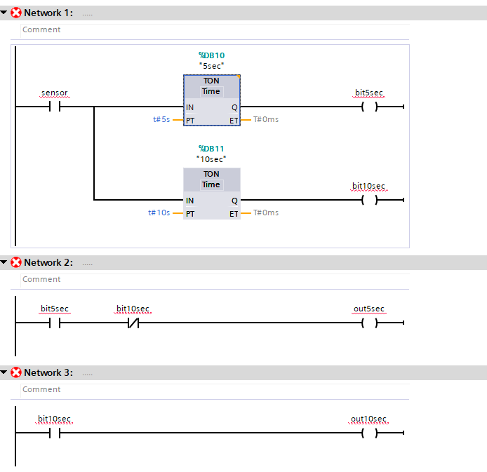

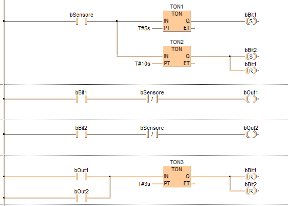

narcoma Inserito: 29 agosto 2023 Segnala Inserito: 29 agosto 2023 Ciao a tutti, sono nuovo nei PLC. Dovrei contare per quanti secondi un certo input è ON. Se l'input è stato ON per 5s, allora devo attivare un'uscita, mentre se è stato ON per 10s devo attivare un'altra uscita. Come posso fare? Grazie in anticipo
drn5 Inserita: 29 agosto 2023 Segnala Inserita: 29 agosto 2023 5" e 10" continuativi ? Se così fosse ti basta far partire con lo stesso input 2 timer con ritardo alla inserzione, uno settato a 5" e l'altro a 10". Poi c'è da capire cosa deve accadere una volta che l'input ritorna OFF...
narcoma Inserita: 29 agosto 2023 Autore Segnala Inserita: 29 agosto 2023 Grazie a entrambi. Ho bisogno però che quando l'input viene premuto per 5s (e meno di 10s), venga attivata l'uscita 1, mentre se viene premuto per almeno 10s, venga attivata l'uscita 2. Le due uscite devono essere mutuamente esclusive.
max.bocca Inserita: 29 agosto 2023 Segnala Inserita: 29 agosto 2023 Guarda bene, quello proposto da Roberto. Se >5 <10 uscita 1, >10 uscita 2 e top 3sec si azzerano
max.bocca Inserita: 29 agosto 2023 Segnala Inserita: 29 agosto 2023 Così hai attiva l'uscita dei 5sec dal quinto al decimo secondo, secondo me lui questo non lo vuole..
drn5 Inserita: 29 agosto 2023 Segnala Inserita: 29 agosto 2023 (modificato) 4 ore fa, narcoma ha scritto: quando l'input viene premuto per 5s (e meno di 10s), venga attivata l'uscita 1, mentre se viene premuto per almeno 10s, venga attivata l'uscita 2. Le due uscite devono essere mutuamente esclusive cosi ha scritto! Se non gli va bene se lo sistemerà lui... di spunti ne ha avuti ! P.S. ha anche scritto "mutualmente esclusive" ..... mi sa che è un esercizio scolastico! Quindi potremmo aver interpretato male entrambi.... Modificato: 29 agosto 2023 da drn5
