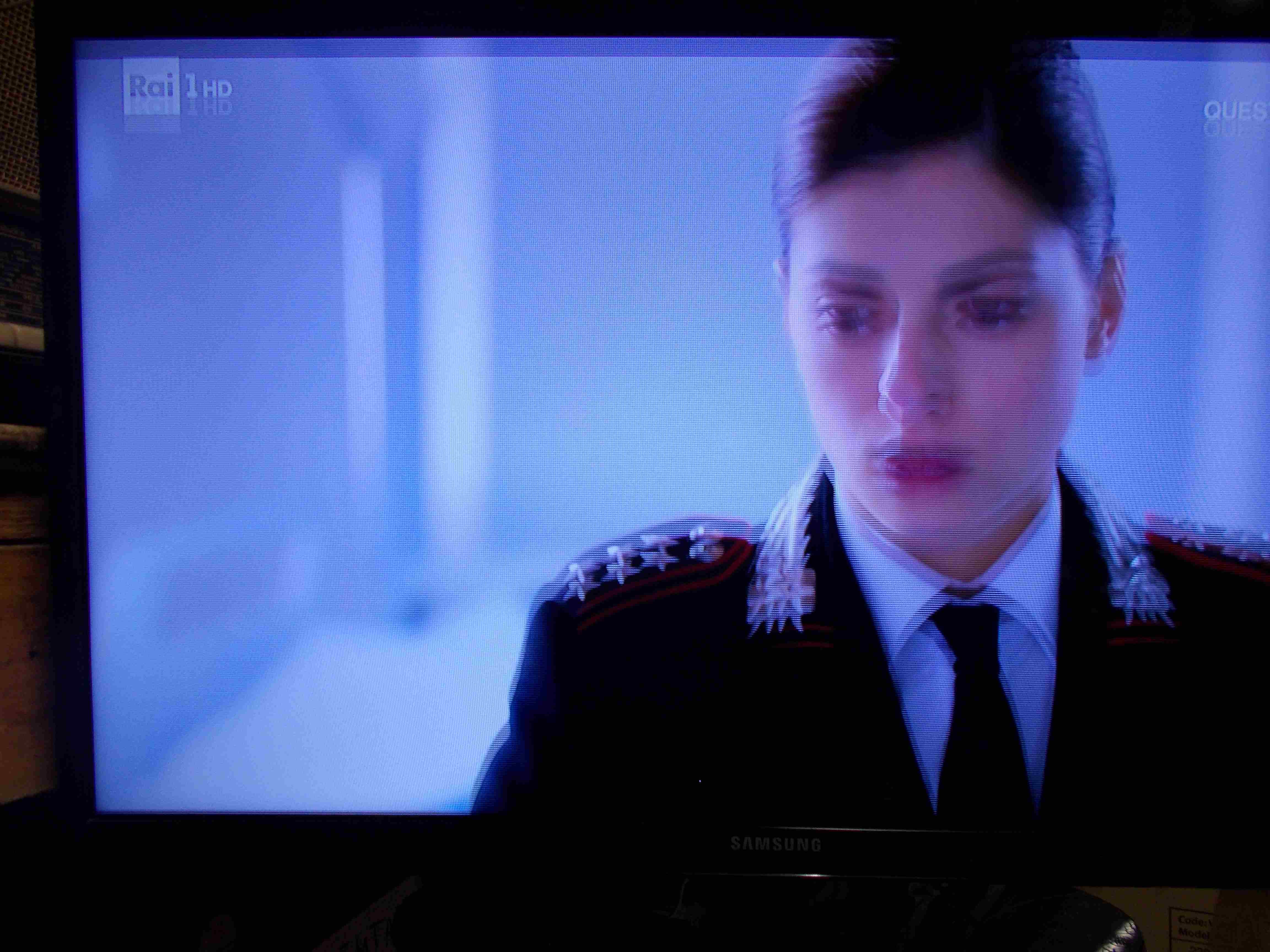

ecate Inserito: 29 agosto 2023 Segnala Inserito: 29 agosto 2023 Salve, come dicevo immagine sdoppiata, questo non appena accesa ma dopo 1 minuto arriva questo effetto come da foto. Se provo a staccare il flat di destra del pannello allora meta' lato sinistro del pannello si vede bene mentre se faccio l'opposto rimane le righe. Questo fatto che fa' il difetto dopo 1 minuto circa acceso il tv, fa pensare alla t-con difettosa?
Riccardo Ottaviucci Inserita: 29 agosto 2023 Segnala Inserita: 29 agosto 2023 no,al pannello.Devi mascherare per tentativi alcuni pin del flex che va dalla parte che crea il difetto
ecate Inserita: 30 agosto 2023 Autore Segnala Inserita: 30 agosto 2023 grazie Riccardo, se non e' un problema di pannello come dici cosa puo' essere? A coprire uno alla volta e non 2 pin non e' un semplice tentativo.
Riccardo Ottaviucci Inserita: 30 agosto 2023 Segnala Inserita: 30 agosto 2023 ne copri 3-5 alla volta
ecate Inserita: 30 agosto 2023 Autore Segnala Inserita: 30 agosto 2023 grazie Riccardo, se non e' un problema di pannello come dici cosa puo' essere? A coprire uno alla volta e non 2 pin non e' un semplice tentativo.
Riccardo Ottaviucci Inserita: 30 agosto 2023 Segnala Inserita: 30 agosto 2023 il problema è il pannello e l'unico modo di rimediare è sfruttare la ridondanza di alcuni segnali che vanno ad entrambe le metà dello schermo lcd. Oscurando il pilotaggio di quelle fasulle si può otternere una buona immagine anche solo con quelle doppione
ecate Inserita: 4 settembre 2023 Autore Segnala Inserita: 4 settembre 2023 Ho trovato una posizione per cui vedo bene con un problemino che con immagini in movimento non si vede solo se ci si fa' caso allora si nota che la meta' del lato che fa' il difetto e' leggermente più? scura. Si dovrebbe trovare una posizione ottima o bisogna accontentarsi cosi?
ecate Inserita: 13 settembre 2023 Autore Segnala Inserita: 13 settembre 2023 Ho riprovato e sono arrivato a avere un immagine buona. Guardando in rete si trova un video in cui si vede che per riparare tale problema viene fatto vedere questo tipo di mascheramento a caso del flat, dicendo che serve a bloccare l'uscita del sincronismo di riga che pilota il pannello, che provoca il difetto, in altre parole dice che il problema e' la con e non il pannello.
Riccardo Ottaviucci Inserita: 13 settembre 2023 Segnala Inserita: 13 settembre 2023 2 ore fa, ecate ha scritto: l'uscita del sincronismo di riga che pilota il pannello non so se questi termini sono ancora validi nel mondo di questa nuova tecnologia che mi sto rifiutando di assimilare e approfondire .Però magari si dice ancora così,chissà
