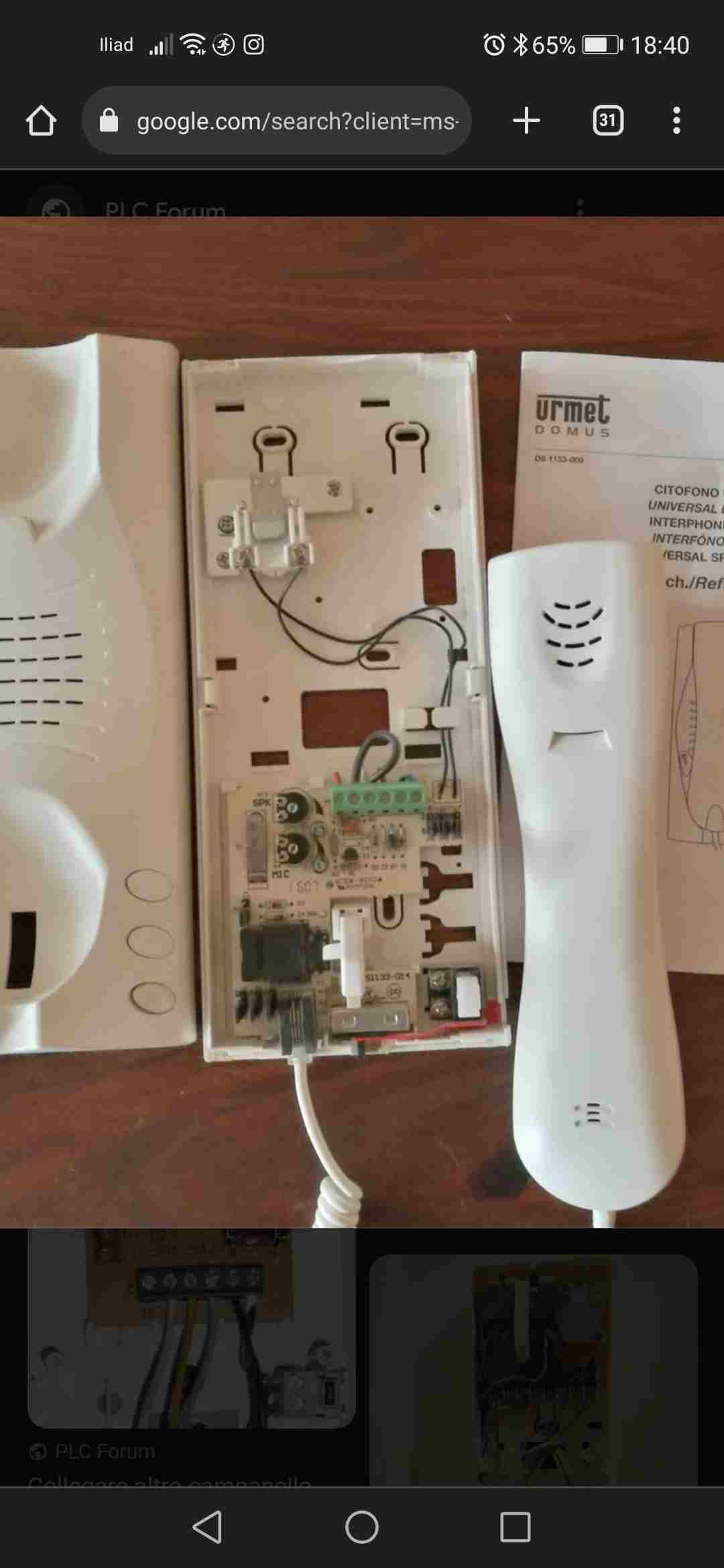

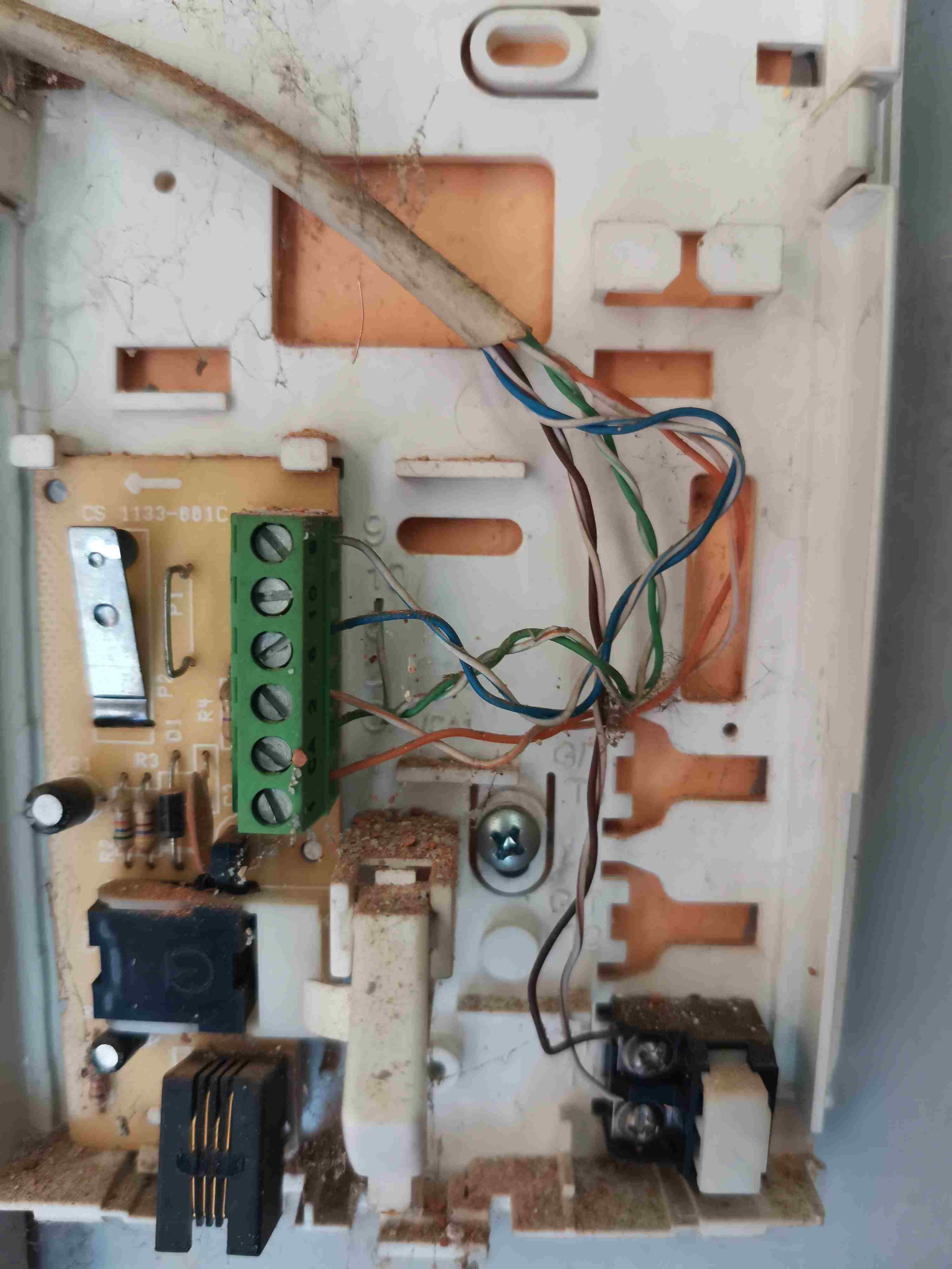

Francesco1111111 Inserito: 29 agosto 2023 Segnala Share Inserito: 29 agosto 2023 Buongiorno Ho sostituito il citofono urmet 1133 con un 1133 15 Apro il cancello ma non sento e non suona Ho collegato come prima Ora ho il ronzatore che prima non avevo Come devo fare? Grazie Link al commento Condividi su altri siti More sharing options...
Francesco1111111 Inserita: 29 agosto 2023 Autore Segnala Share Inserita: 29 agosto 2023 Prima non avevo il ponticello per apertura cancello, ora si Il resto non va nulla. Quando citofono dalla postazione esterna, si sente suonare dentro la cornetta Link al commento Condividi su altri siti More sharing options...
ROBY 73 Inserita: 29 agosto 2023 Segnala Share Inserita: 29 agosto 2023 Ciao Francesco1111111, 3 ore fa, Francesco1111111 ha scritto: Ho sostituito il citofono urmet 1133 con un 1133 15 Apro il cancello ma non sento e non suona .......... Dalla foto del 1133/15 si vede più vicino al "niente" che al "poco", ma da quel "niente" mi sembra che tu abbia invertito i fili blu e bianco / blu sui morsetti 9 e 6-10. Verifica se è davvero così, oppure posta una foto migliore. Link al commento Condividi su altri siti More sharing options...
Francesco1111111 Inserita: 30 agosto 2023 Autore Segnala Share Inserita: 30 agosto 2023 Stasera provo e invio 2 foto migliori, grazie per ora, ti aggiorno Link al commento Condividi su altri siti More sharing options...
