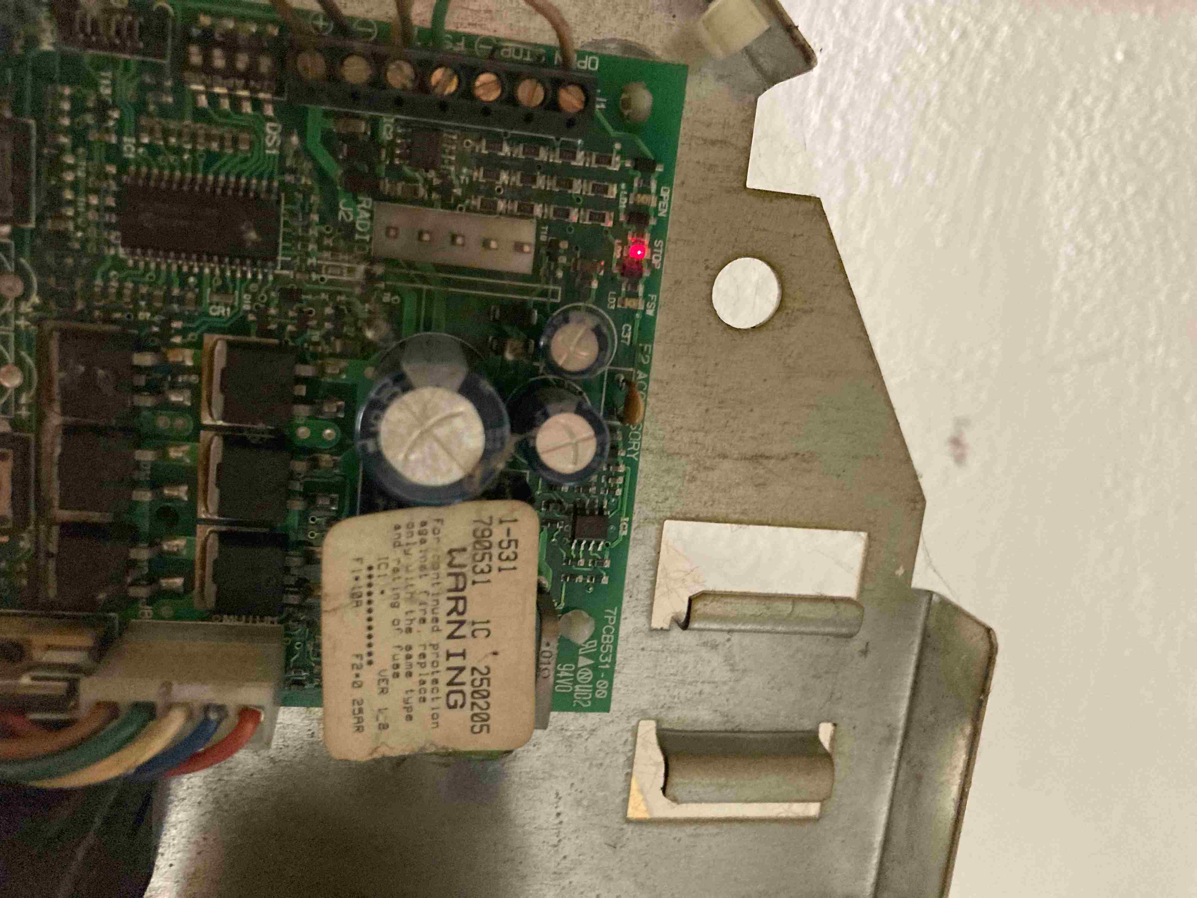

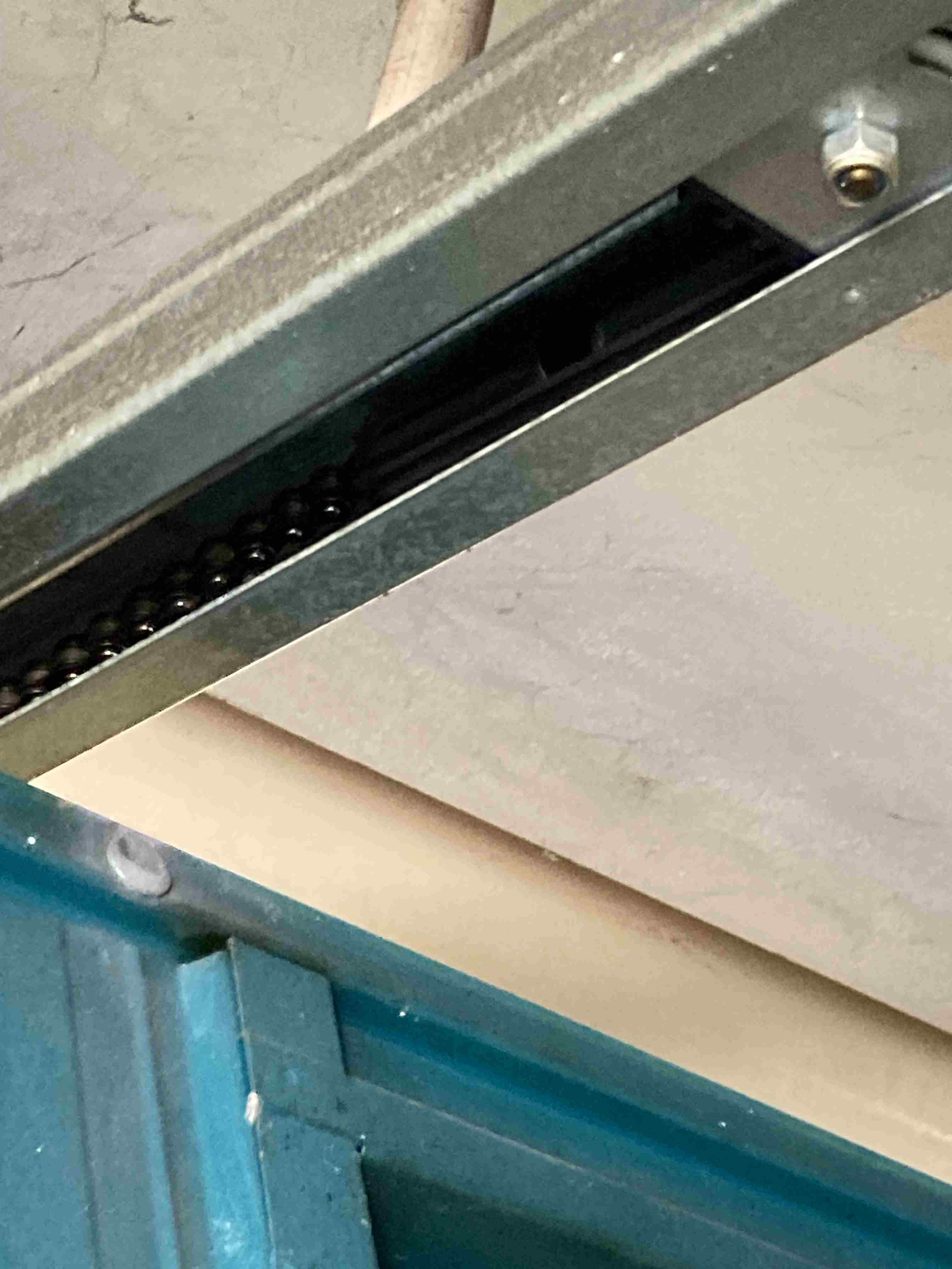

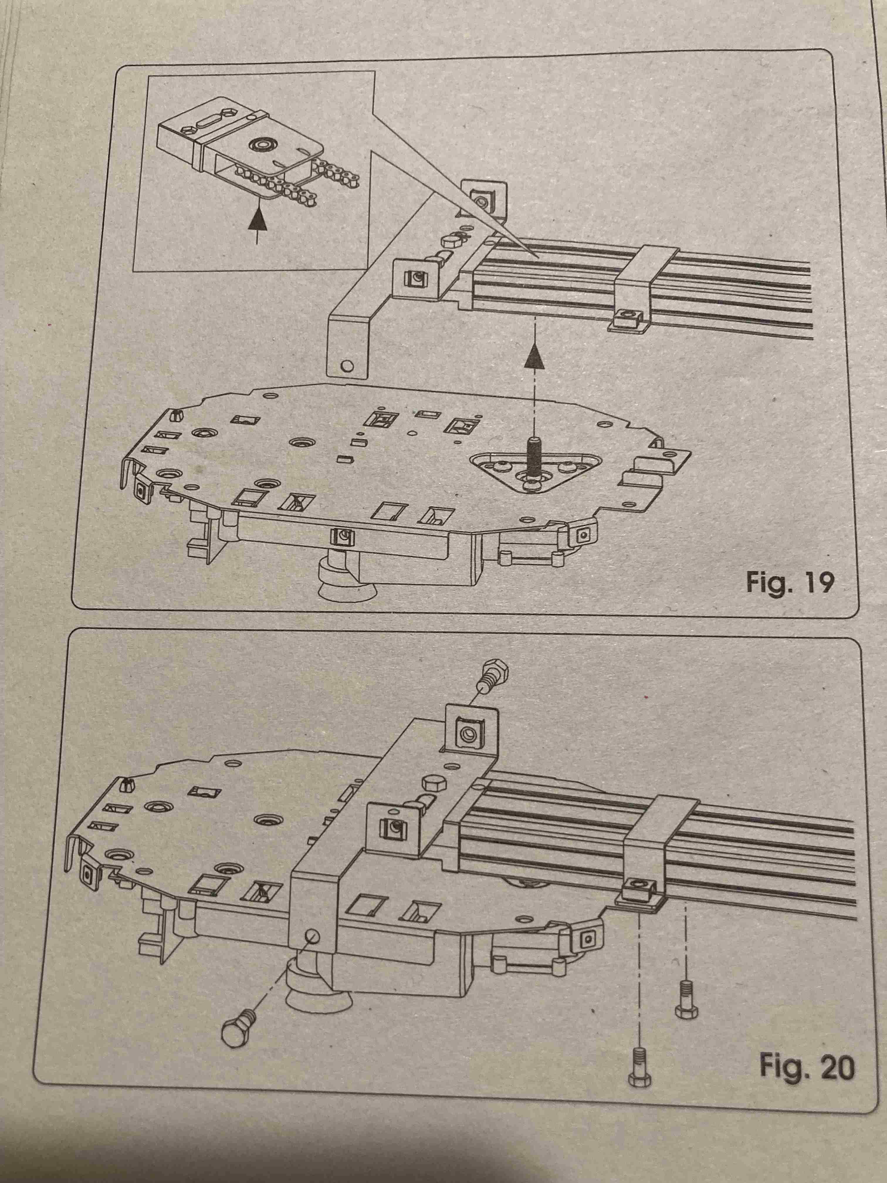

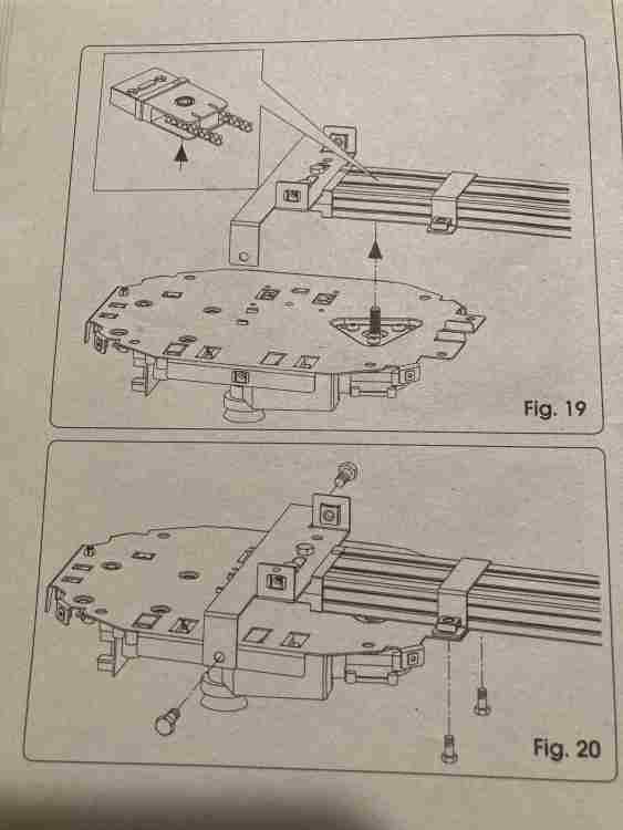

robyberga Inserito: 30 agosto 2023 Segnala Share Inserito: 30 agosto 2023 Buongiorno, la basculante Faac 531EM è bloccata fisicamente in chiusura.Ho sloccato il carrello e provato a fare l'appendimento, ma la parte del carrello montata sulla catena non si muove e l'appendimeto continua a lampeggiare di continuo. Potete suggerirmi un metodo per sbloccare la basculante o resettare l'appendimento? Grazie in anticipo Roberto Link al commento Condividi su altri siti More sharing options...
robyberga Inserita: 30 agosto 2023 Autore Segnala Share Inserita: 30 agosto 2023 Link al commento Condividi su altri siti More sharing options...
Roberto Garoscio Inserita: 30 agosto 2023 Segnala Share Inserita: 30 agosto 2023 (modificato) Come parte bloccata intendi il carrello che trascina/spinge la porta? Se l’hai sbloccato è logico che non scorre con la catena. Modificato: 30 agosto 2023 da Roberto Garoscio Link al commento Condividi su altri siti More sharing options...
robyberga Inserita: 31 agosto 2023 Autore Segnala Share Inserita: 31 agosto 2023 Buonasera, la parte bloccata è il pezzo di carrello sulla catena, è andato a fine corsa e non è possibile agganciare il carrello. Ho una seconda basculante è il carrello si ferma 10 cm prima Link al commento Condividi su altri siti More sharing options...
Roberto Garoscio Inserita: 31 agosto 2023 Segnala Share Inserita: 31 agosto 2023 Devi azionare il motore per poi bloccarlo appena il gancio in plastica arriva a circa metà binario, in quel punto potrai bloccare il carrello. Link al commento Condividi su altri siti More sharing options...
robyberga Inserita: 31 agosto 2023 Autore Segnala Share Inserita: 31 agosto 2023 Non riesco ad azionare il motore perchè la centralina è in apprendimento e prova a chiudere la porta. Non ci riesce perchè il carello è già nella posizione di tutto chiuso. Quando do il segnale di apertura non si muove niente, se temto di ripetere l'apprendimento non fa nessun movimento Link al commento Condividi su altri siti More sharing options...
Roberto Garoscio Inserita: 31 agosto 2023 Segnala Share Inserita: 31 agosto 2023 Hai tolto corrente per qualche istante? Se il bussolotto è bloccato contro il pignone, devi smollare la catena e far partire il motore in apertura, poi ripristini la tensione della catena. Link al commento Condividi su altri siti More sharing options...
robyberga Inserita: 31 agosto 2023 Autore Segnala Share Inserita: 31 agosto 2023 Buonasera, ho provato a togliere tensione ma la catena non si muove, se può aiutare ho notato che sulla scheda elettronica non è accesa la luce LD1 OPEN Attualmente tengo la basculante spenta perché continua a fare l’apprendimento è il relè si aziona continuamente Link al commento Condividi su altri siti More sharing options...
Roberto Garoscio Inserita: 31 agosto 2023 Segnala Share Inserita: 31 agosto 2023 9 ore fa, Roberto Garoscio ha scritto: Se il bussolotto è bloccato contro il pignone, devi smollare la catena e far partire il motore in apertura, poi ripristini la tensione della catena. Oltre a togliere corrente ti avevo scritto di fare questo.👆 La fotocellula non funziona vedo il led spento Link al commento Condividi su altri siti More sharing options...
robyberga Inserita: 1 settembre 2023 Autore Segnala Share Inserita: 1 settembre 2023 Quando ho fatto la foto la fotocellula era impegnata dalla macchina. HO poco spazio per smollare la catena e il carrello è bloccato proprio in quel punto. Pensavo di smontare l’operatore e portare il carrello nella posizione iniziale, in pratica fare il procedimento inverso a quello in foto Link al commento Condividi su altri siti More sharing options...
Roberto Garoscio Inserita: 1 settembre 2023 Segnala Share Inserita: 1 settembre 2023 12 ore fa, robyberga ha scritto: Pensavo di smontare l’operatore e portare il carrello nella posizione iniziale, Se lo riesci a fare è ancora meglio. Link al commento Condividi su altri siti More sharing options...
robyberga Inserita: 1 settembre 2023 Autore Segnala Share Inserita: 1 settembre 2023 Sono riuscito a smontare l’operatore, riposizionare il carrello e fare l’apprendimento. La basculante funziona correttamente L’unica anomalia rimasta è che dal comando di apertura al movimento passa 1 secondo, probabilmente durante le prove ho inserito la funzione di prelampeggio Grazie per i preziosi consigli Link al commento Condividi su altri siti More sharing options...
Roberto Garoscio Inserita: 1 settembre 2023 Segnala Share Inserita: 1 settembre 2023 Bene, non credo sia il pre lampeggio che normalmente è di 5 secondi, però non insisto perché non conosco quel modello e forse è regolabile. Link al commento Condividi su altri siti More sharing options...
