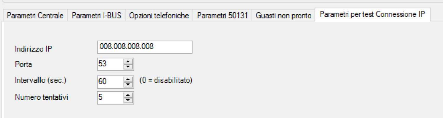

Configurazione parametri per test connessione IP
Buongiorno a tutti,
che parametri suggerite di utilizzare per la configurazione parametri per test connessione IP?
Il DSN di Google è appropriato? 8.8.8.8
Quale porta utilizzate? 53?
Grazie!
Se ti riferisci al Test Connessione Lan con la Centrale devi mettere l'indirizzo IP della Lan e la PW di default (per cambiarla basta cliccare su Cambia Password), e poi abilitare  Teleassistenza internet e Connessione Internet da Tastiera.
La porta di comunicazione è 5400 per Smartliving e 6004 per Prime.
Il DNS Google è utile nel PC e/o nel router.
Grazie Mario,
scusa mi sono reso conto che mi sono spiegato male. Intendevo i parametri che usa la centrale per verificare la connessione internet verso l'esterno. Allego la schermata SmartLeague per chiarire. Ora sto utilizzando come IP il DNS di Google e come porta quella classica del servizio DNS. Chiedevo agli esperti come te se c'è una soluzione ottimale. Grazie.
Perché la centrale dovrebbe fare il test sul DNS di Google?
Il test di connessione va fatto sull'IP della Lan e come Porta 5004...., o forse non capisco cosa vuoi fare.
