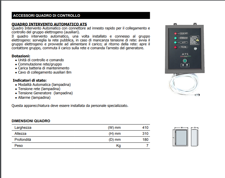

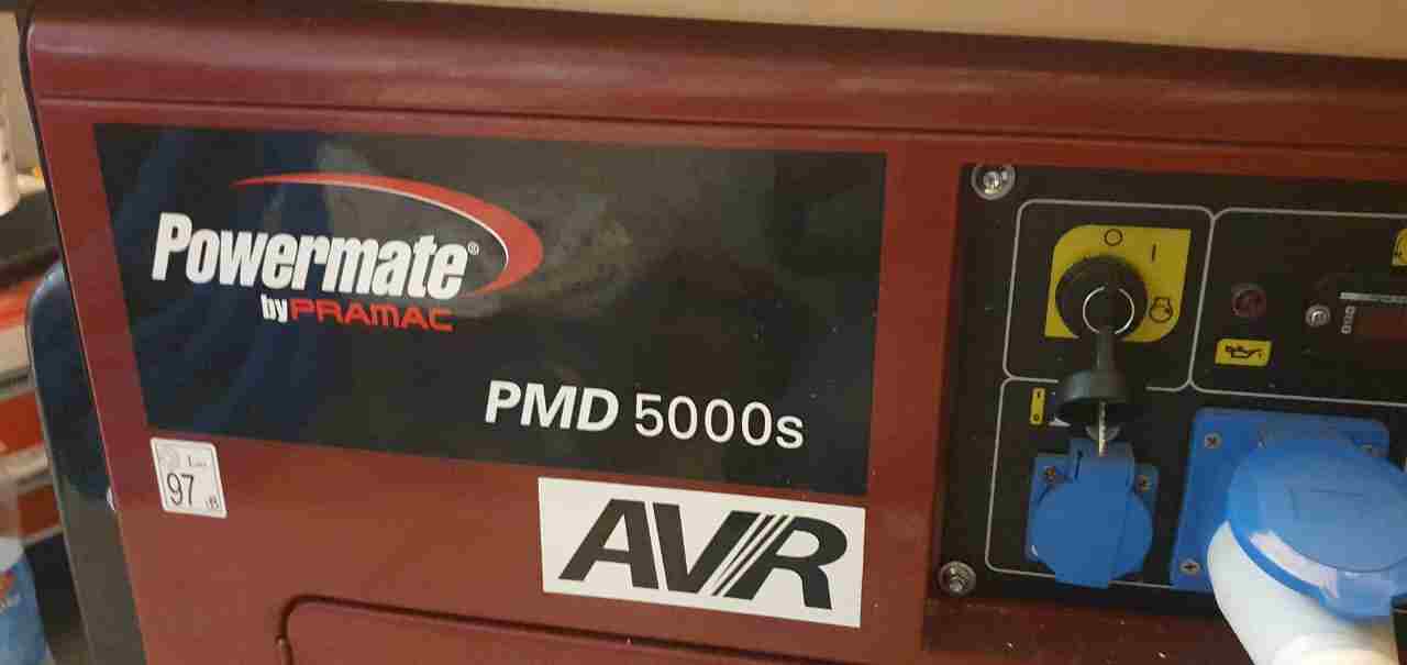

Quadro Ats
Devo fare un quadro Ats per PMD 5000s.Non mi occupo di generatori e chiedo un consiglio che quadro Ats posso comprare.Visto che non sono in Italia posso fare un quadro con temporizzatori,telerrutori?ciòe un quadro Ats fai da te.in questo caso mi potete dare una mano con la schema.
Grazie in anticipo
10 ore fa, ghenti ha scritto:
Visto che non sono in Italia posso fare un quadro con temporizzatori,telerrutori?ciòe un quadro Ats fai da te
Non ti conviene....troppo complesso da fare con componenti discreti , e soprattutto , il tempo che ci metti , converrebbe cercare di adattare piuttosto un quadro di altre marche , anche se dal sito pramac , dicono che è predisposto
Sembra solo un semplice scambio tramite due teleruttori , ma in realtà ci vorrebbero un po di temporizzatori  ( tempo mancanza rete , tempo raffreddamento dopo ritorno rete , massimo tempo avviamento , ecc, ecc ) , un caricabatteria che sorvegli la batteria, un tempo ciclico di qualche giorno che provi l'avvio periodicamente, ecc, ecc
