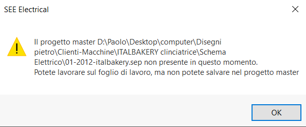

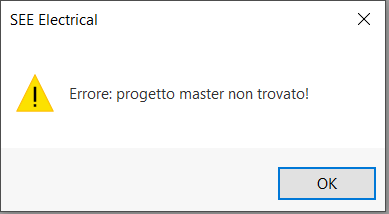

ERRORE PROGETTO MASTER - SEE ELECTRICAL
Buongiorno, da un po' di giorni ho un problema col programma SEE ELECTRIACAL versione V8R3; all'apertura del programma o all'apertura di un qualsiasi progetto (anche diverso da quello indicato nell'avviso) mi si presenta questo allarme. Qualcuno sa come risolvere il problema?
Cosa si intende per progetto Master?
Questo allarme mi blocca alcune funzionalità, come la possibilità di entrare nelle impostazioni del sistema, e la possibilità di trasferire la licenza su altri computer.
Grazie a tutti
Ciao
All'apertura del programma.
Alla chiusura del progetto
Credo che meglio di IGE-XAO non possa risponderti nessuno
