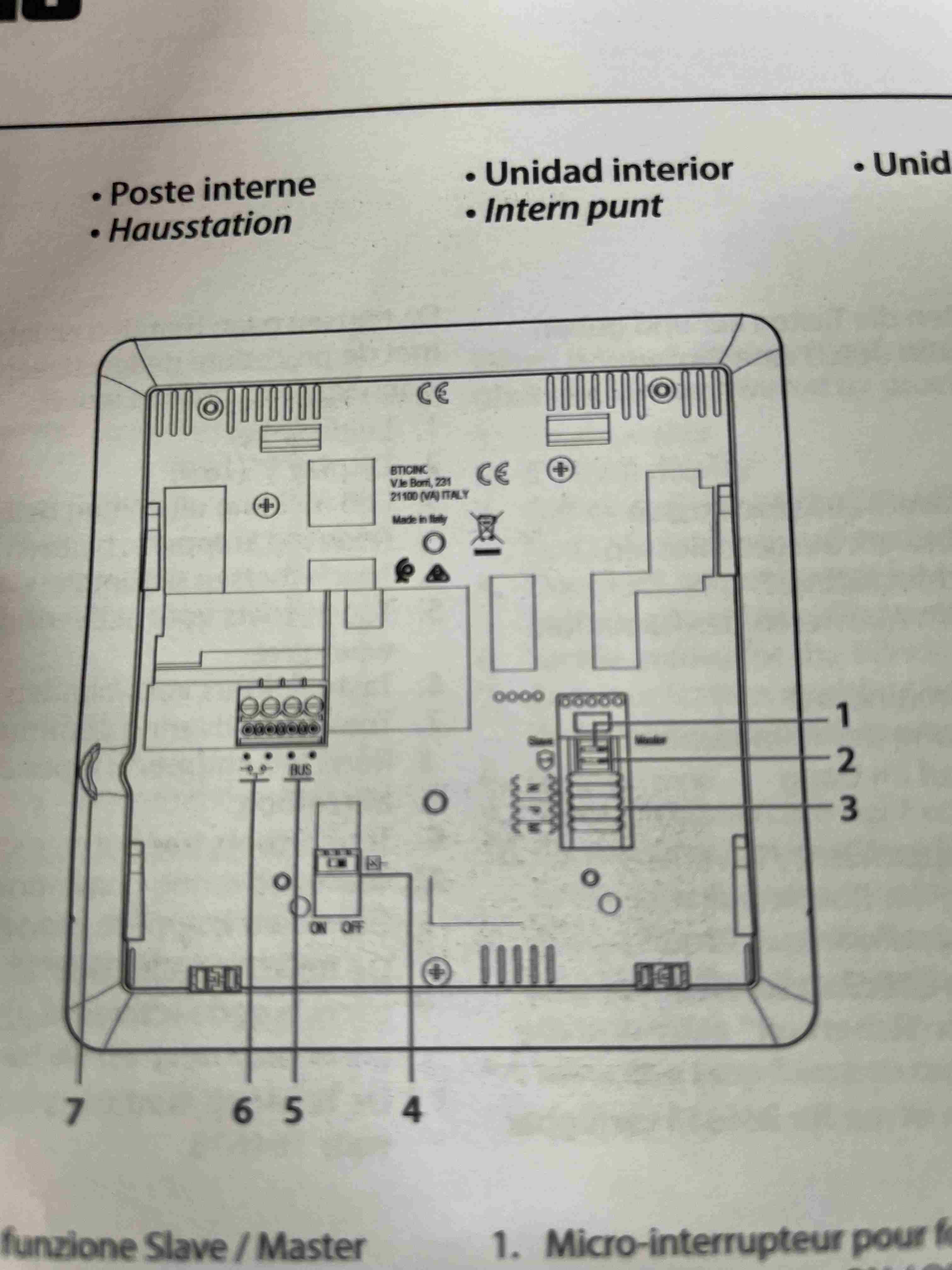

Bticino 364613 apertura 2 cancelli
marco bias
Buongiorno volevo sapere se il morsetto dietro ik videocitofono della serie 364613, fianco linea Bus, è un contatto pulito o un contatto per attuatori linea bus. Mi spiego meglio, dovrei aprire un cancelletto pedonale e per quello non c’è problema uso il pulsante apertura posto sul display con collegamento tramite posto esterno. Ma per apertura cancello grande posso usare gli altri due morsetti senza ulteriori attuatori o similari( morsertto 6 della foto), perche dall immagine sembra un contatto pulito. Grazie
Link al commento
Condividi su altri siti
quei morsetti sono per un'alimentazione ausiliaria.
Se vuo comandare il cancello devi per forza usare un attuatore (adesso a memoria non mi ricordo il codice)
Link al commento
Condividi su altri siti
346210 devi usare
quel pulsante è per un pulsante a cui è abbinata una 2 suoneria ( porta ingresso casa ) diversa da quella che viene generata
dalla pulsantiera esterna
Modificato: da antoniopev
Link al commento
Condividi su altri siti
