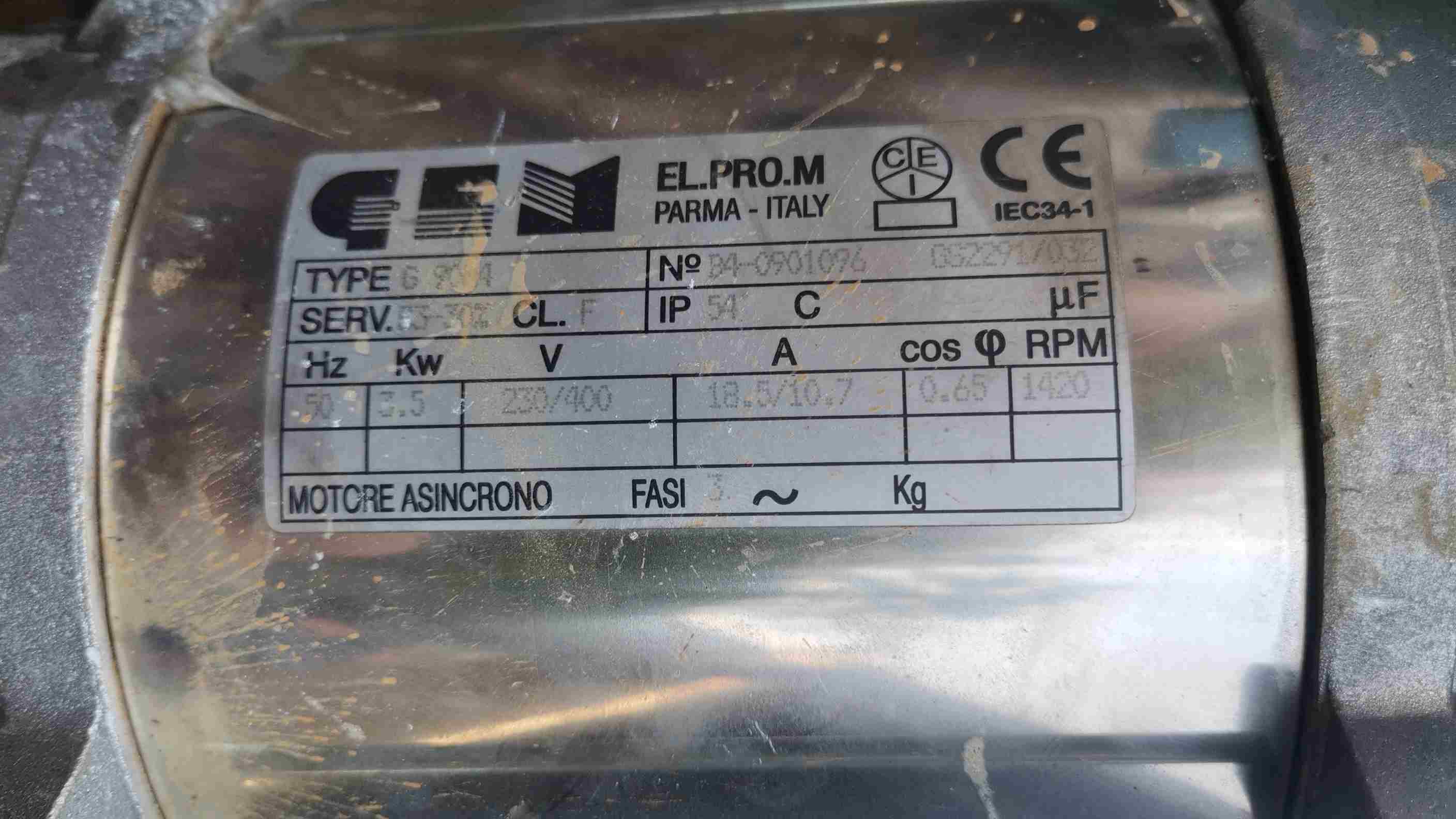

Malfunzionamento inverter vevor A2-8075
Buongiorno, ho un problema con un inverter vevor A2-8075  7,5 kW 34 ah IMG-20230818-WA0028.thumb.jpeg.dd18583cab25392b74f92df33f7229b9.jpegpraticamente non riesco a far partire il motore di un ponte sollevatore auto, tenta di girare ( liberamente) sia a dx che sx poi va in blocco e mi da l'errore oc-d, ho fatto alcune prove di settaggi guardando tutorial ma non ho risolto, chiedo se qualcuno mi possa aiutare allego targhetta motore.
Da quello che scrivi sembra che il motore non eroghi suffciente coppia.
Hai letto quanto assorbe dall'inverter?
Metti il link al manuale del tuo inverter
