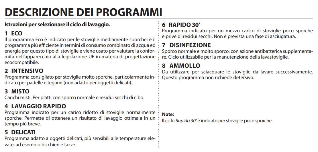

Ganimede77 Inserito: 1 settembre 2023 Segnala Inserito: 1 settembre 2023 Ciao, conoscete la lavastoviglie in oggetto? Che ne pensate? 330 euro... Grazie.
Ciccio 27 Inserita: 1 settembre 2023 Segnala Inserita: 1 settembre 2023 Se ha i programmi automatici è inverter come le mie. Lavora molto bene coi gel (ma tu hai il problema del the, io non so come se la cava con le pods, ma penso bene), ma sinceramente non è "perfetta" nei risultati come Smeg sui carichi più difficili. Anche l'elettronica è calcolata al pelo, ma tutto sommato non dispiace.
Ganimede77 Inserita: 1 settembre 2023 Autore Segnala Inserita: 1 settembre 2023 49 minuti fa, Ciccio 27 ha scritto: Se ha i programmi automatici è inverter come le mie. Mhmm... direi di no, niente di automatico:
Ganimede77 Inserita: 1 settembre 2023 Autore Segnala Inserita: 1 settembre 2023 50 minuti fa, Ciccio 27 ha scritto: ma tu hai il problema del the, io non so come se la cava con le pods, ma penso bene No, non è per me. Solito regalo collettivo della compagnia e solita richiesta di lavatrice/lavastoviglie/asciugatrice e quindi me ne prendo carico io. Meno spendo, meglio è ma... ma qualcosa di accettabile come prestazioni/qualità. Finirebbe in casa di 4 persone di cui due bambini. Cucina tradizionale poca, molta più pasticceria. Prima lavastoviglie della vita della coppietta in cucina già predisposta con vano e pannello. Così a naso, prevedo un ciclo ogni due giorni. Già catechizzati al detersivo tradizionale (molto probabile tabs), sale e brillantante.
Ciccio 27 Inserita: 1 settembre 2023 Segnala Inserita: 1 settembre 2023 Pompa magnetica ("muggisce" mentre lavora, quindi è meno silenziosa delle altre) e pozzetto con trappola dell'aria, quindi un intensivo ogni tanto previene l'errore 5. Resta un modello onesto.
Ganimede77 Inserita: 5 settembre 2023 Autore Segnala Inserita: 5 settembre 2023 Il 1/9/2023 alle 21:02 , Ciccio 27 ha scritto: Pompa magnetica ("muggisce" mentre lavora, quindi è meno silenziosa delle altre) e pozzetto con trappola dell'aria, quindi un intensivo ogni tanto previene l'errore 5. Resta un modello onesto. Non male dai, efficace. Effettivamente il pozzetto è piccolo. Fatto qualche lavaggio e risultati soddisfacenti con detersivo tradizionale in tabs, brillantante e sale Lidl.
