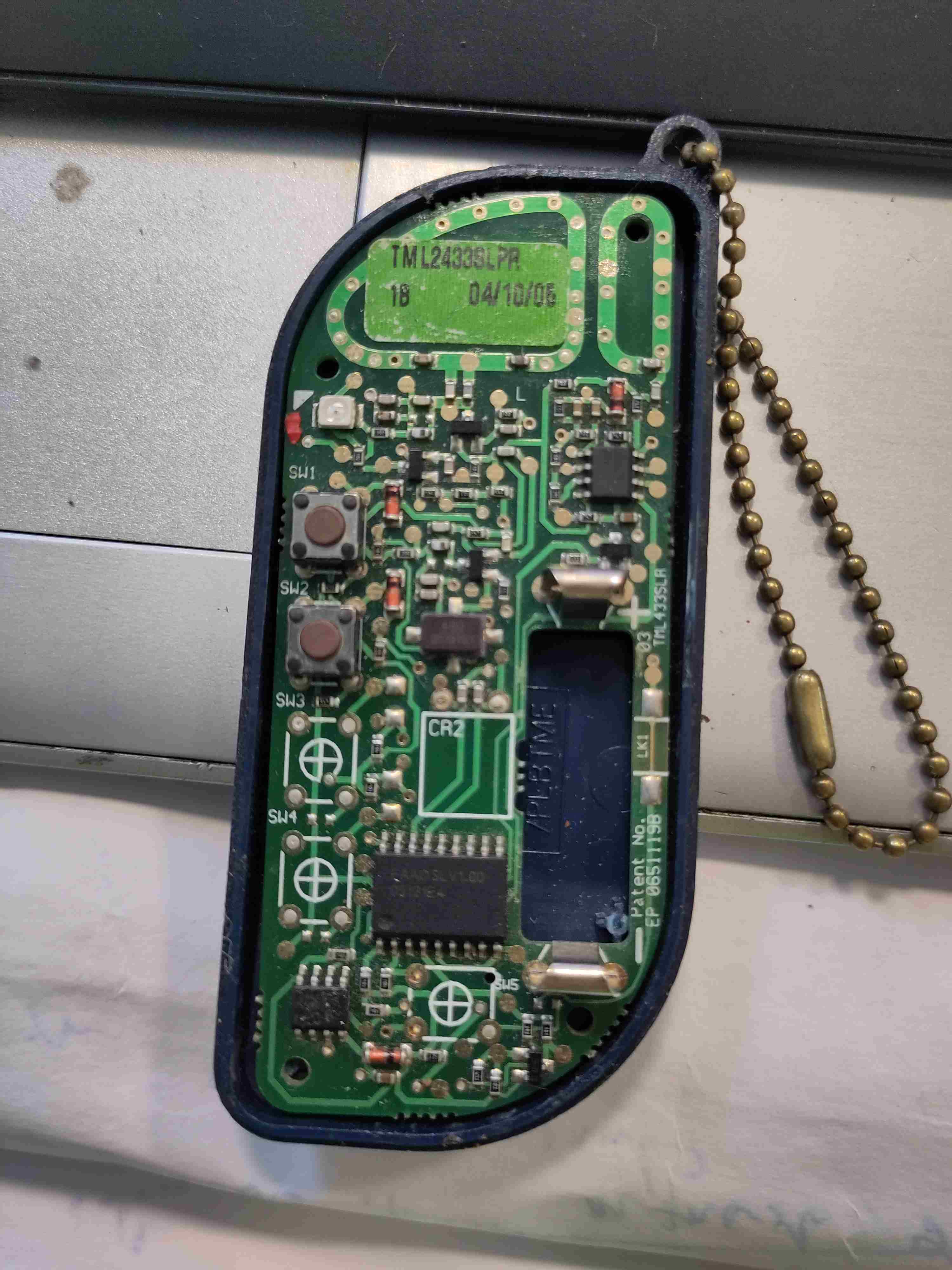

Pappardella Inserito: 1 settembre 2023 Segnala Inserito: 1 settembre 2023 Ciao scusate chiedo aiuto per il nipotino che ha colpito ancora... 😞 Ha stracciato via il componente dalla pista del telecomanfo FAAC di cui allego foto... Si tratta del componente siglato come CR2... E' un condensatore? Cosa mi consigliate? Riesco a trovare il componente o a comprare direttamente un telecomando nuovo compattibile? Grazie a nome del nipotino! 🙂
Ivan Botta Inserita: 1 settembre 2023 Segnala Inserita: 1 settembre 2023 Ho spostato la discussione nella sezione più adatta, in domotica non era il posta adatto. 😉
camp1 Inserita: 1 settembre 2023 Segnala Inserita: 1 settembre 2023 Ma il componente lo hai oppure è andato smarrito ? Oppure hai un altro telecomando simile da mostrare ? Anche ammesso che sia un condensatore (difficile...) valore, tipologia, diventa difficile ricavarli così
Roberto Garoscio Inserita: 1 settembre 2023 Segnala Inserita: 1 settembre 2023 (modificato) Si tratta di un risonatore KBR421, non facile da reperire. Modificato: 1 settembre 2023 da Roberto Garoscio
Pappardella Inserita: 4 settembre 2023 Autore Segnala Inserita: 4 settembre 2023 Chiedo scusa per la sezione sbagliata... 😞 Grazie Roberto, purtoppo il nipote malefico ha perso il componente. Provo di cercarlo sul web... Una buona giornata a tutti!
Pappardella Inserita: 13 novembre 2023 Autore Segnala Inserita: 13 novembre 2023 Roberto sei un grande! Acquistato il componente e montato, funziona perfettamente. Scusa se ti ringrazio in ritardo... Chapeau!!👌🙏
