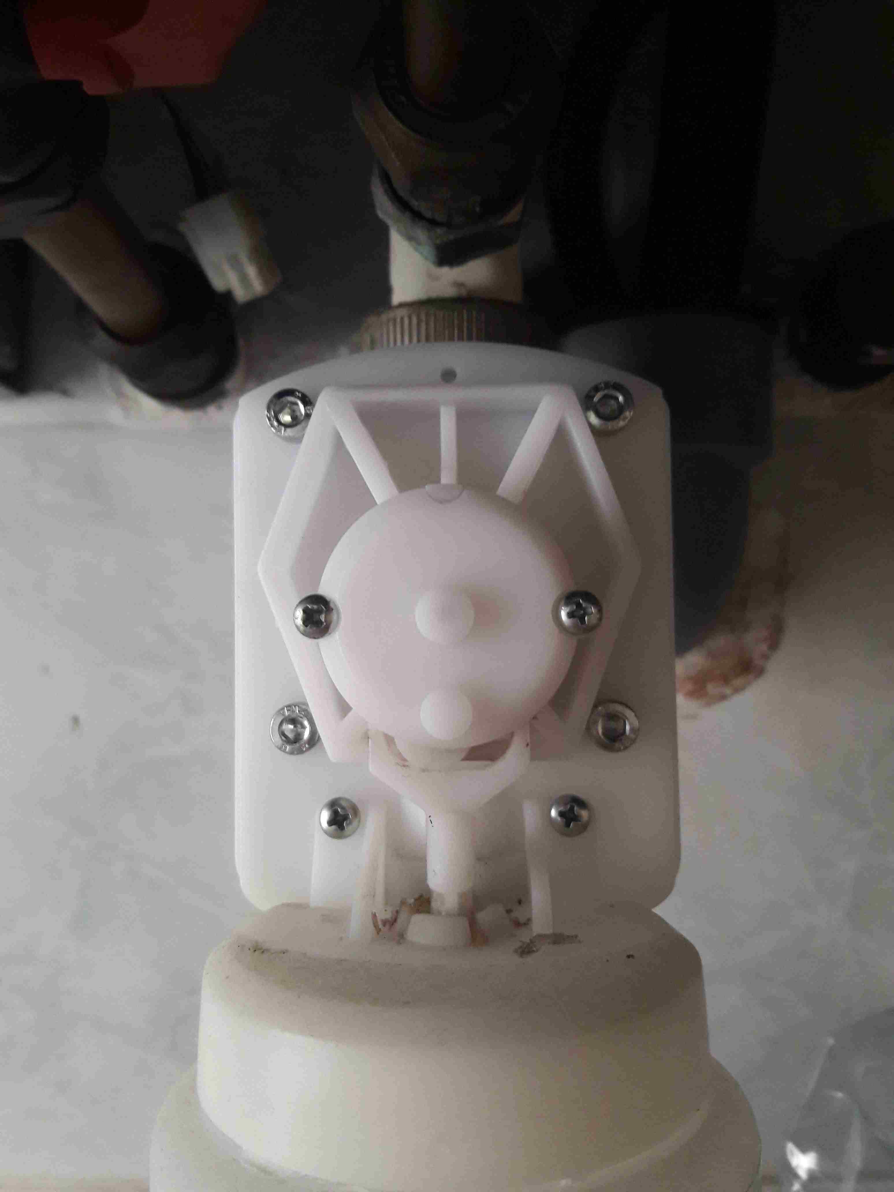

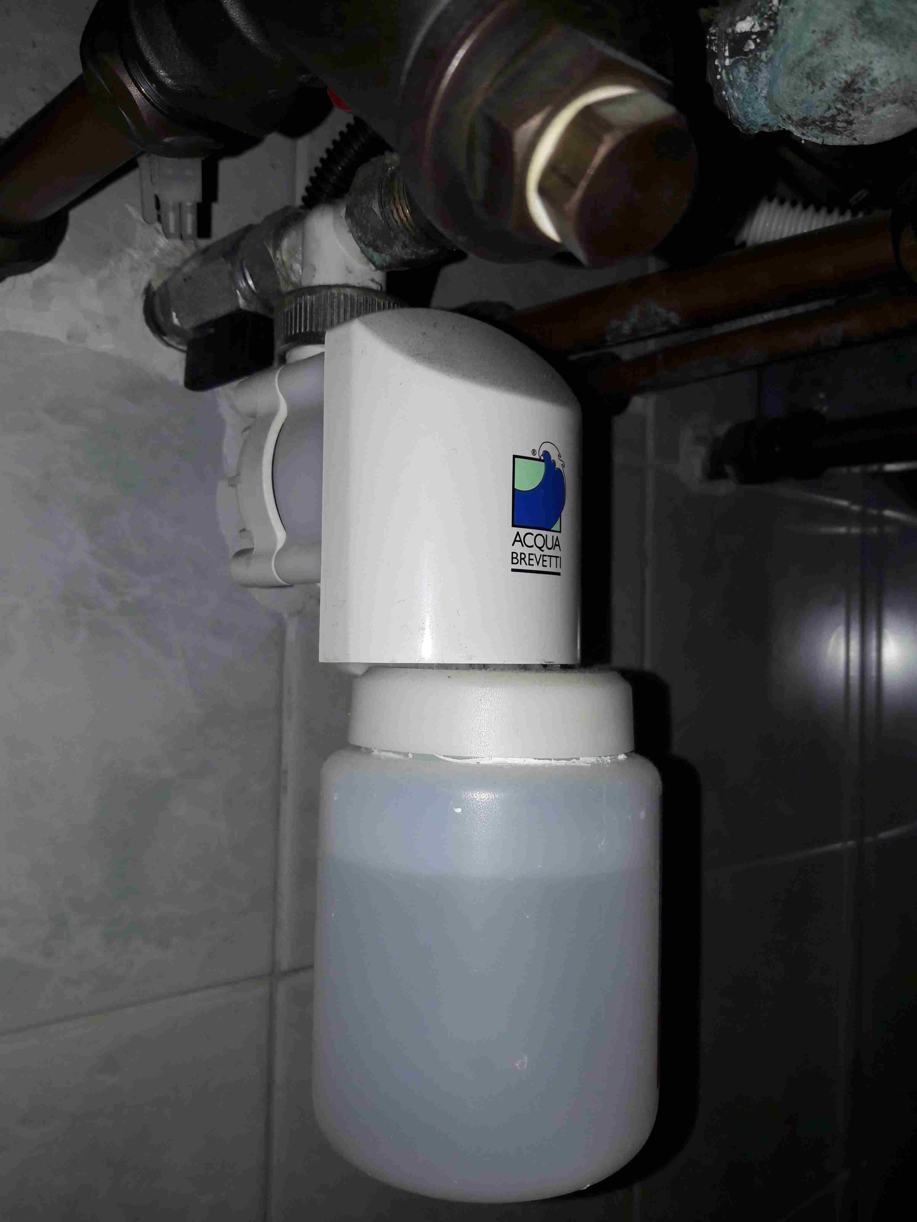

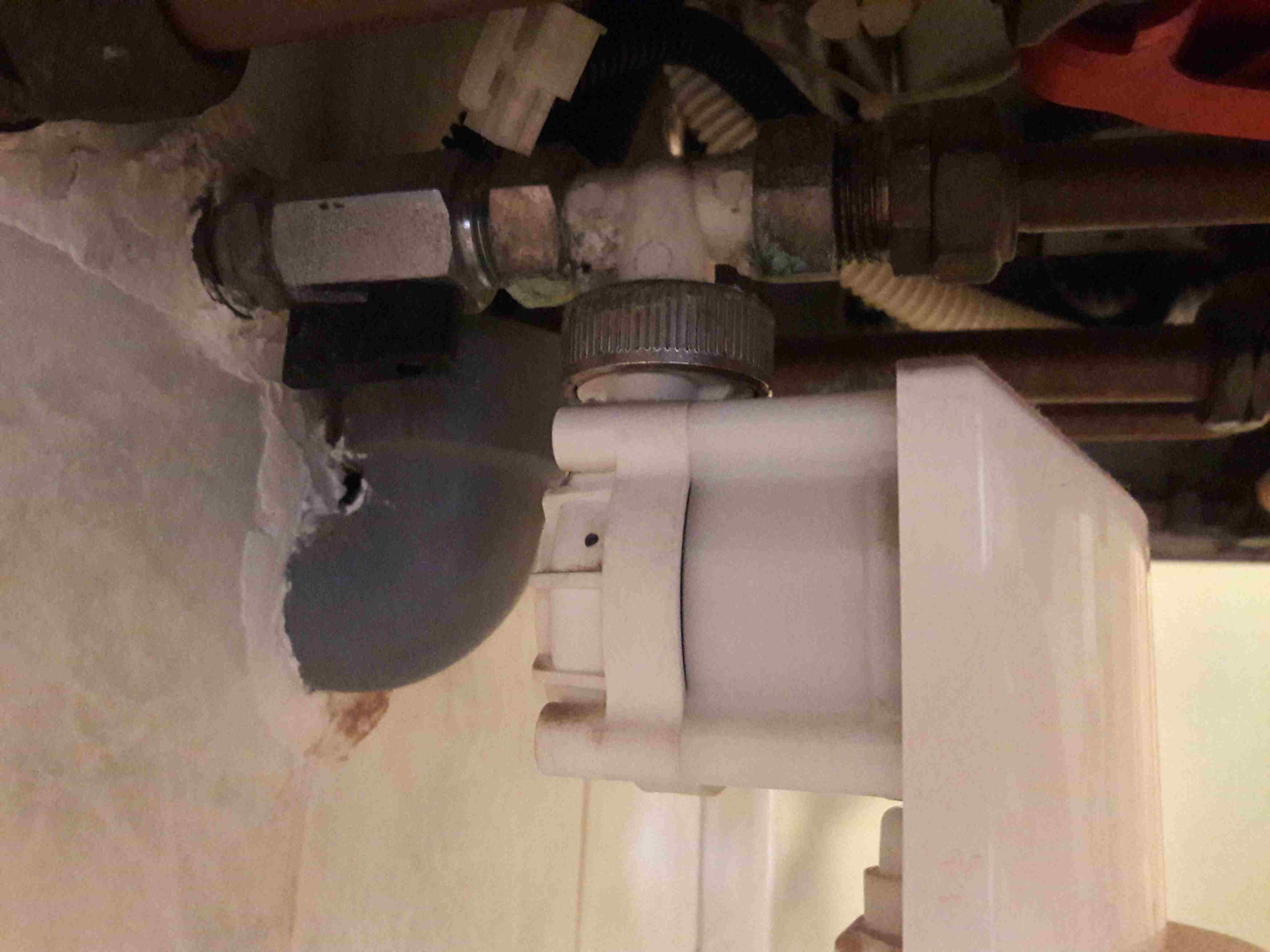

Dosatore polifosfati consigli per lo smontaggio
Buongiorno a tutti,
ho un problema con il dosatore di polifosfati Acquasil 20/40 che è bloccato e non pesca più il liquido dal suo serbatoio. Mentre scorre l'acqua dal rubinetto si sente che gli ingranaggi fanno strani cigolii e il serbatoio non si svuota mai quindi credo che basti smontare tutto e pulire le incrostazioni. Ho visto diversi post sui dosatori, anche uguale al mio, ma non ho trovato risposte ai miei quesiti quindi vi chiedo consiglio su come meglio fare: è possibile smontare solo la parte anteriore o possono esserci altri meccanismi dietro da pulire?
Io preferire smontarlo completamente perché così lo posso poi aprire e pulire tutto ma ho qualche difficoltà nello svitare la ghiera che lo aggancia al tubo di mandata dell'acqua, al momento non riesco a svitarlo, sembra incrostata pure quella... proverò con svitol o altri attrezzi.
Anche il rubinetto di mandata è bloccato 😞 quindi dovrò chiudere il rubinetto generale dell'acqua ma vi chiedo come meglio procedere: chiudo il generale, apro l'acqua fredda e svuoto il circuito? E' sufficiente così? E dopo averlo rimontato basta fare scorrere l'acqua per far spurgare l'aria?
Grazie e scusate le domande da neofita.
