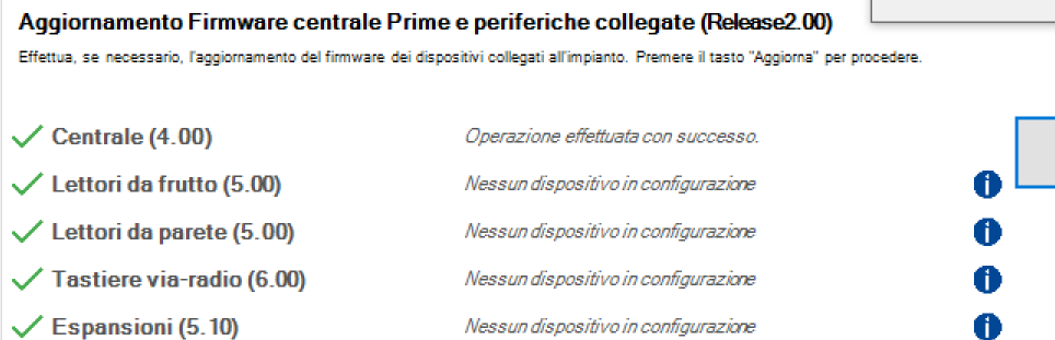

bamircmba Inserito: 2 settembre 2023 Segnala Inserito: 2 settembre 2023 Buongiorno a tutti, sapete che differenze ci sono fra la centrale Prime 60S versione IN200-R2 e la versione IN 297-R0? In particolare mi servirebbe capire che una Prime 60S di fine 2017, versione nativa 1.00 è possibile aggiornarla ad una versione 4.00. Oppure ci sono dei vincoli com'era per le Smartliving 1050?
Panter Inserita: 4 settembre 2023 Segnala Inserita: 4 settembre 2023 Anche la Prime IN200-R2 può essere aggiornata alla Ver. 4.00. Io ho aggiornato quella che ho a Studio dalla nativa 1.01 a tutte le versioni successive fino alla nuova ver. 4.00. Per la nativa 1.00 puoi provare, ...al massimo ti appariranno segnalazioni varie ma non verrà inficiato il FW esistente. ATTENZIONE: se usi Inim Home p2p, devi aggiornare l'App altrimenti non funziona (la nuova versione è stata pubblicata sul Play Store oggi.
bamircmba Inserita: 5 settembre 2023 Autore Segnala Inserita: 5 settembre 2023 Grazie Mario, proverò e poi vi faccio sapere come va l'aggiornamento, così condividiamo con la community le informazioni. Prime studio 4.0.0.0 l'ho già installato, quindi si tratta solo di provare. INIM Home p2p ho visto che si è aggiornata giusto oggi sul mio cellulare alla versione 1.0.10 (b23).
Panter Inserita: 5 settembre 2023 Segnala Inserita: 5 settembre 2023 (modificato) Riguardo Inim Home p2p per Prime 4.0, dai primi test ho visto che funziona correttamente e come prima cosa ho notato che negli eventi il Ripristino lo chiama Restore usando il termine inglese; comunque, come beta tester, chiederò la correzione per unificare il termine rispetto al software e ai manuali italiani, cosa che potrebbe sconcertare molto utenti non più giovani. Addendum: ho provato anche ad aggiornare la PrimeLan (la vecchia senza connettore a bordo scheda) e... dopo un esame di compatibilità riesce ad aggiornarla alla 4.0. Modificato: 5 settembre 2023 da Panter aggiunto addendum
bamircmba Inserita: 8 settembre 2023 Autore Segnala Inserita: 8 settembre 2023 (modificato) Ciao a tutti, confermo la possibilità di aggiornare Prime da 1.0 (IN200-R2) a firmware versione 4.0: ho appena fatto. La centrale funziona anche correttamente con INIM Home P2P 1.0.10 (b23) Modificato: 8 settembre 2023 da bamircmba
