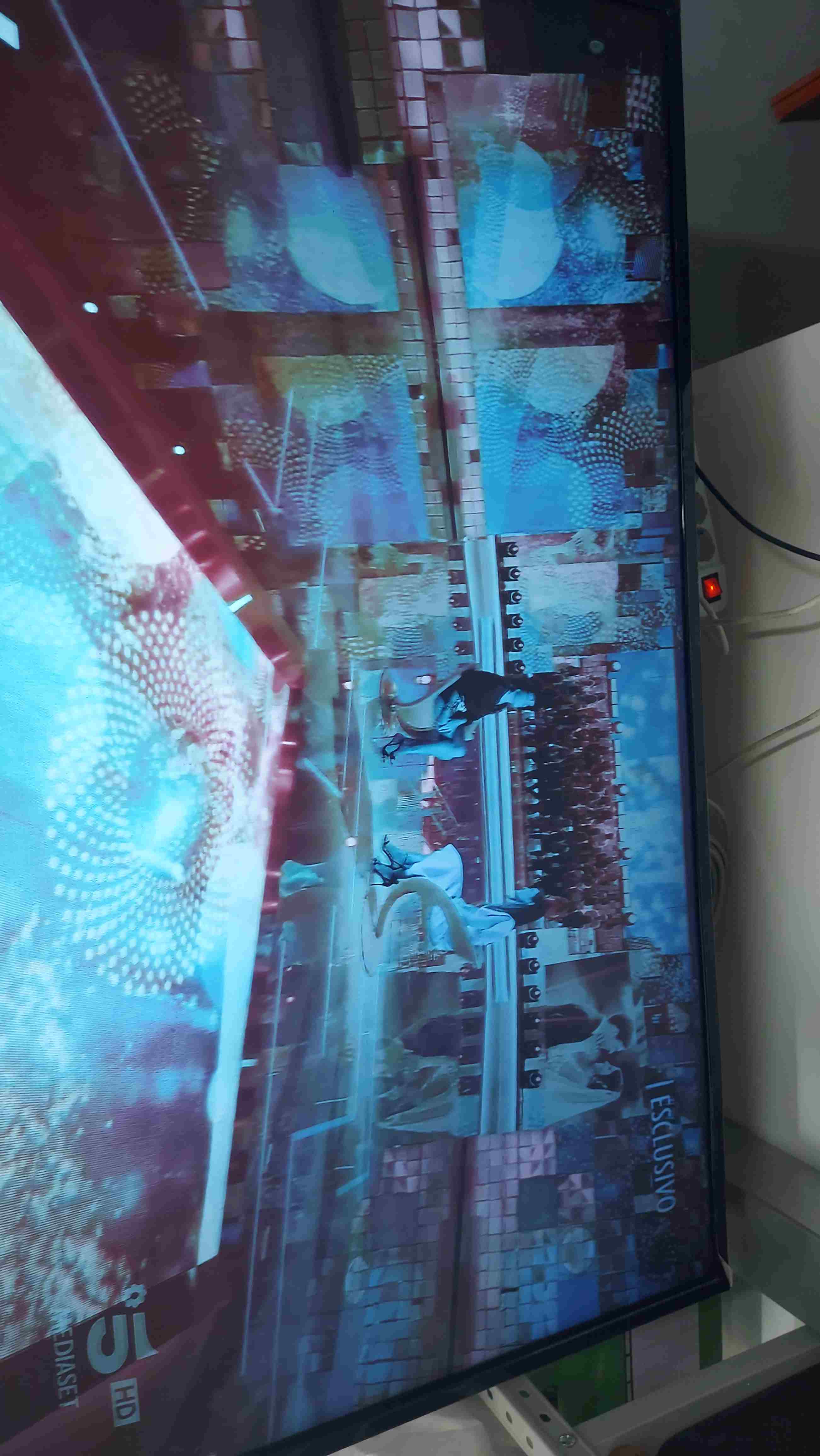

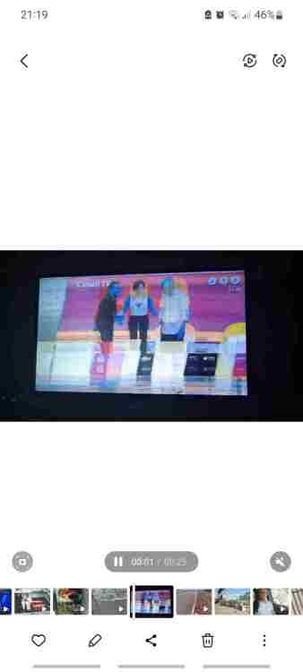

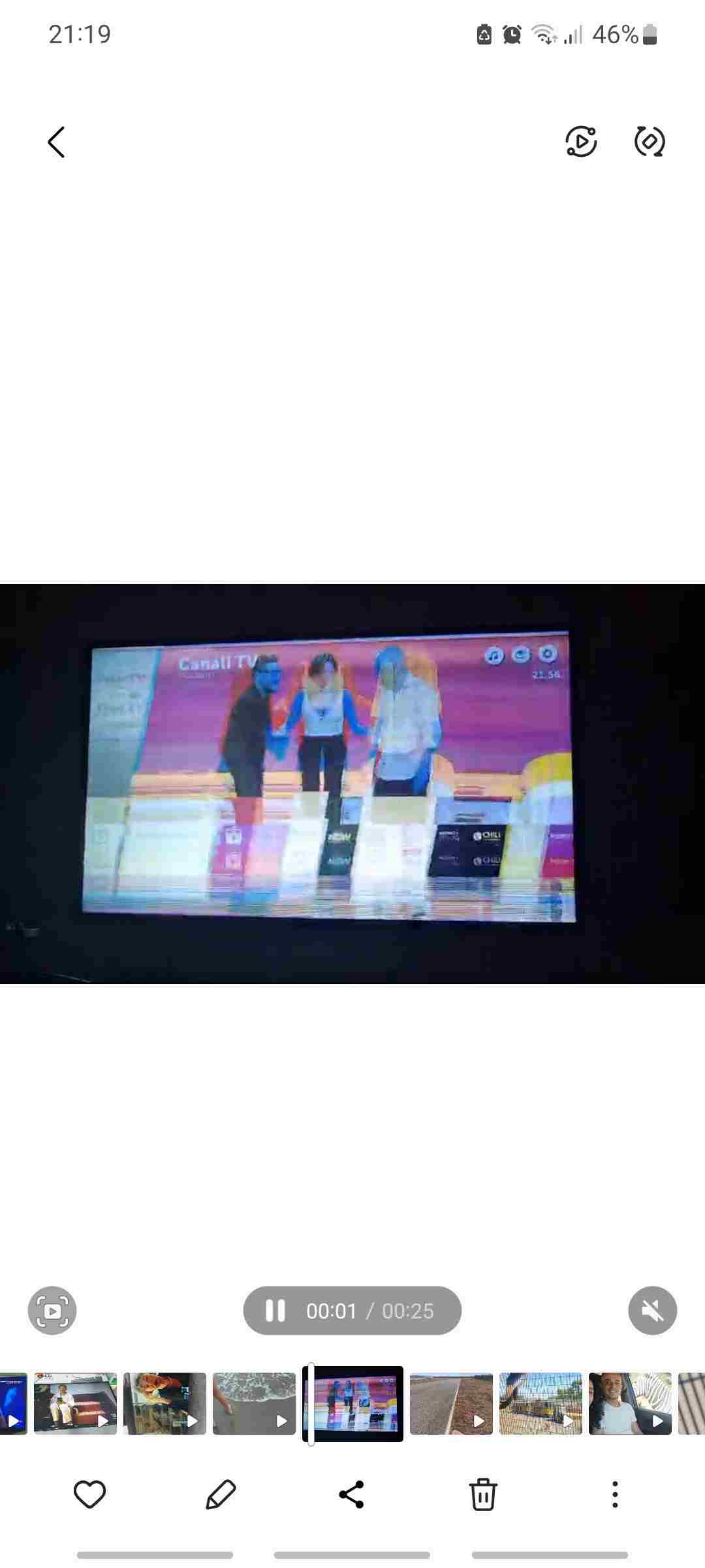

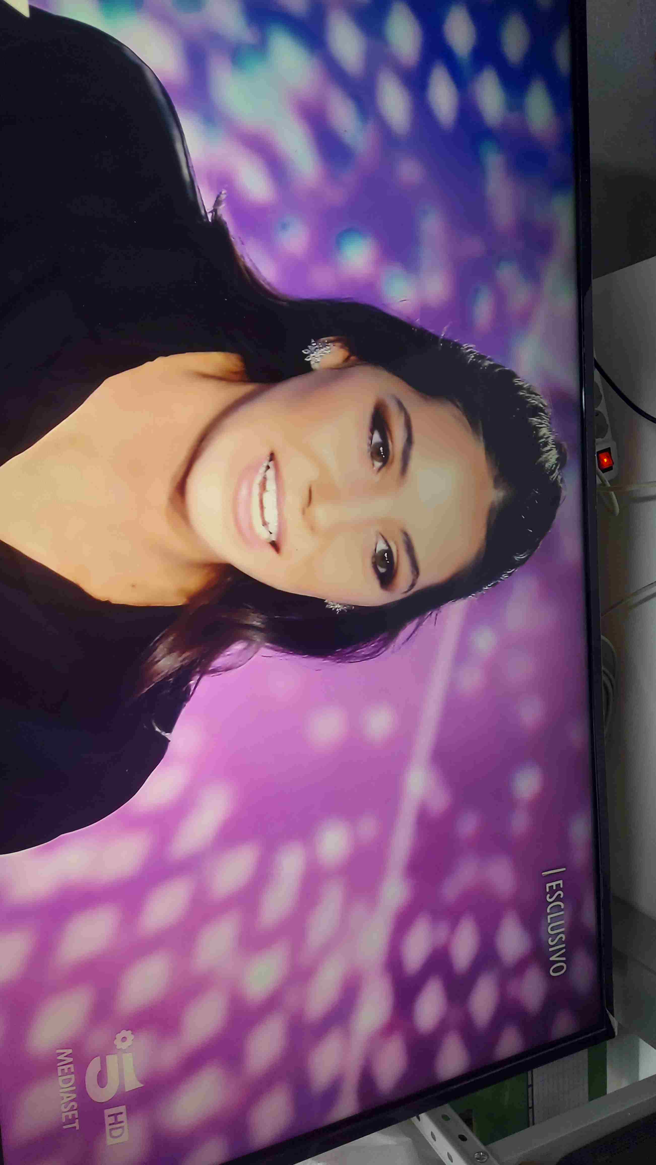

Carlos86 Inserito: 3 settembre 2023 Segnala Inserito: 3 settembre 2023 (modificato) Buonasera a tutti ho una tv lg 49uh603v che aveva l'immagine tremolante guardando qualche video ho risolto questo difetto mettendo nel nastro adesivo trasparente sul flat destro della tcon sui primi pin a sinistra di quest'ultimo Vi ho allegato questa foto non so se si vede ma dopo aver tolto l'immagine tremolante nella metà del display corrispondente dove ho messo il nastro sul flat l'immagine tende ad esse sul giallo/verde Come posso fare ha risolvere Grazie in anticipo Modificato: 3 settembre 2023 da Riccardo Ottaviucci
Carlos86 Inserita: 3 settembre 2023 Autore Segnala Inserita: 3 settembre 2023 Prima di mettere il nostro nel flat l'immagine era cosi
Carlos86 Inserita: 4 settembre 2023 Autore Segnala Inserita: 4 settembre 2023 Scusate per lo sbaglio del titolo Ma pensate sia una cosa riparabile? Io ho fatto già la prova a sostituire la tcon ma nulla Penso che il problema venga dalla tcon attaccata al display Poi non so Aspetto vostri consigli più esperti Grazie
Carlos86 Inserita: 5 settembre 2023 Autore Segnala Inserita: 5 settembre 2023 Scusate qualcuno può rispondermi?
3kek1 Inserita: 9 settembre 2023 Segnala Inserita: 9 settembre 2023 hai coperto probabilmente dei pin che portano il colore e non va bene..
Carlos86 Inserita: 9 settembre 2023 Autore Segnala Inserita: 9 settembre 2023 Sicuramente Ma cosa mi consigli di fare ? Per togliere il nastro e aggiustarla direttamente
Carlos86 Inserita: 9 settembre 2023 Autore Segnala Inserita: 9 settembre 2023 Ho tolto il nastro adeisvo ai pin del flat della tcon e ho provato a scaldare la tcon attaccata al pannello dal lato dove mi da il tremolio E un po migliorata ma ogni tanto ancora trema
3kek1 Inserita: 9 settembre 2023 Segnala Inserita: 9 settembre 2023 Non si possono riparare quei circuiti, non sono sostituibili, vanno esclusi e basta, serve di sapere esattamente quali pin eliminare e anche così non è detto che si ottenga una immagine accettabile, se no li devi trovare a tentativi, di solito sono consecutivi
Carlos86 Inserita: 9 settembre 2023 Autore Segnala Inserita: 9 settembre 2023 Ma puoi darmi qualche dritta?
Carlos86 Inserita: 9 settembre 2023 Autore Segnala Inserita: 9 settembre 2023 E poi sostituendo qualche componente delle scheda attaccata al display non si riesce a sistemare?
3kek1 Inserita: 9 settembre 2023 Segnala Inserita: 9 settembre 2023 (modificato) mi sono ripetuto fin troppe volte su questi argomenti, volevo solo darti una imbeccata, comunque ci sono varie persone che con i tentativi azzeccano, non vedo perché non puoi provarci, io il tuo tv non lo conosco non è che posso dirti le cose certe.. il numero massimo di pin che ho visto coprire è 13, ma sui tv grandi forse ce ne sono di piu, io ne ho sistemato uno coprendone uno, quindi variano, non c'è niente che puoi sostituire, se non mi credi amen.. il difetto è insito nel vetro dove ci sono dei circuiti, va cambiato lo schermo che non troverai in vendita presumo.. Modificato: 9 settembre 2023 da 3kek1
Carlos86 Inserita: 9 settembre 2023 Autore Segnala Inserita: 9 settembre 2023 Ok ti ringrazio per il consiglio Non volevo insistere ma volevo capire come muovermi Ma Spostando i vari pin non si rischia fi fare ulteriore danno giusto?
3kek1 Inserita: 9 settembre 2023 Segnala Inserita: 9 settembre 2023 mettendo sui pin sbagliati rischi niente! Io dalle foto che metti non vedo il difetto ma prendo per buona la descrizione, non so se hai coperto dei bit colore in quanto a rigor di logica ci dovrebbe essere una separazione netta al centro tra difetto e normale, quindi il difetto, che non vedo, è da ricercarsi nella tecnologia di ciascuno schermo che non sono tutte uguali, può essere che il pilotaggio dei gate sia separato per le colonne rgb e finché non isoli perfettamente il circuito danneggiato, andrebbe tagliato, rimane cosi ridotto, ho saputo ieri sera che qualcuno in America ha avuto molto prima di me l'idea del dremel e pare sia riuscito..
Carlos86 Inserita: 9 settembre 2023 Autore Segnala Inserita: 9 settembre 2023 Ma col dremrl cosa hai fatto? comunque non si vede il difetti nelle foto ma sono riuscito a togliere il tremolio Ma il mezzo schermo mi da un giallino di sottofondo che in alcune immagini tipo il colore della pelle risalta di piu
Carlos86 Inserita: 9 settembre 2023 Autore Segnala Inserita: 9 settembre 2023 Ho visto un video su you tube della mia stessa TV Ho coperto hai stessi pin ma niente Sempre il giallino di sottofondo resta
3kek1 Inserita: 9 settembre 2023 Segnala Inserita: 9 settembre 2023 io ho fatto niente per ora , ho solo avuto l'idea, non ti so dire altro, prova altri pin..
Carlos86 Inserita: 10 settembre 2023 Autore Segnala Inserita: 10 settembre 2023 Ok Grazie ancora a presto
Carlos86 Inserita: 10 settembre 2023 Autore Segnala Inserita: 10 settembre 2023 comunque ho riprovato pin dopo pin Ma l'unica posizione che trovo che si toglie l'immagine tremolante Resta quel difetto di un po di giallino
Carlos86 Inserita: 17 settembre 2023 Autore Segnala Inserita: 17 settembre 2023 Ho risolto provando i vari pin il giallino non c'è piu
