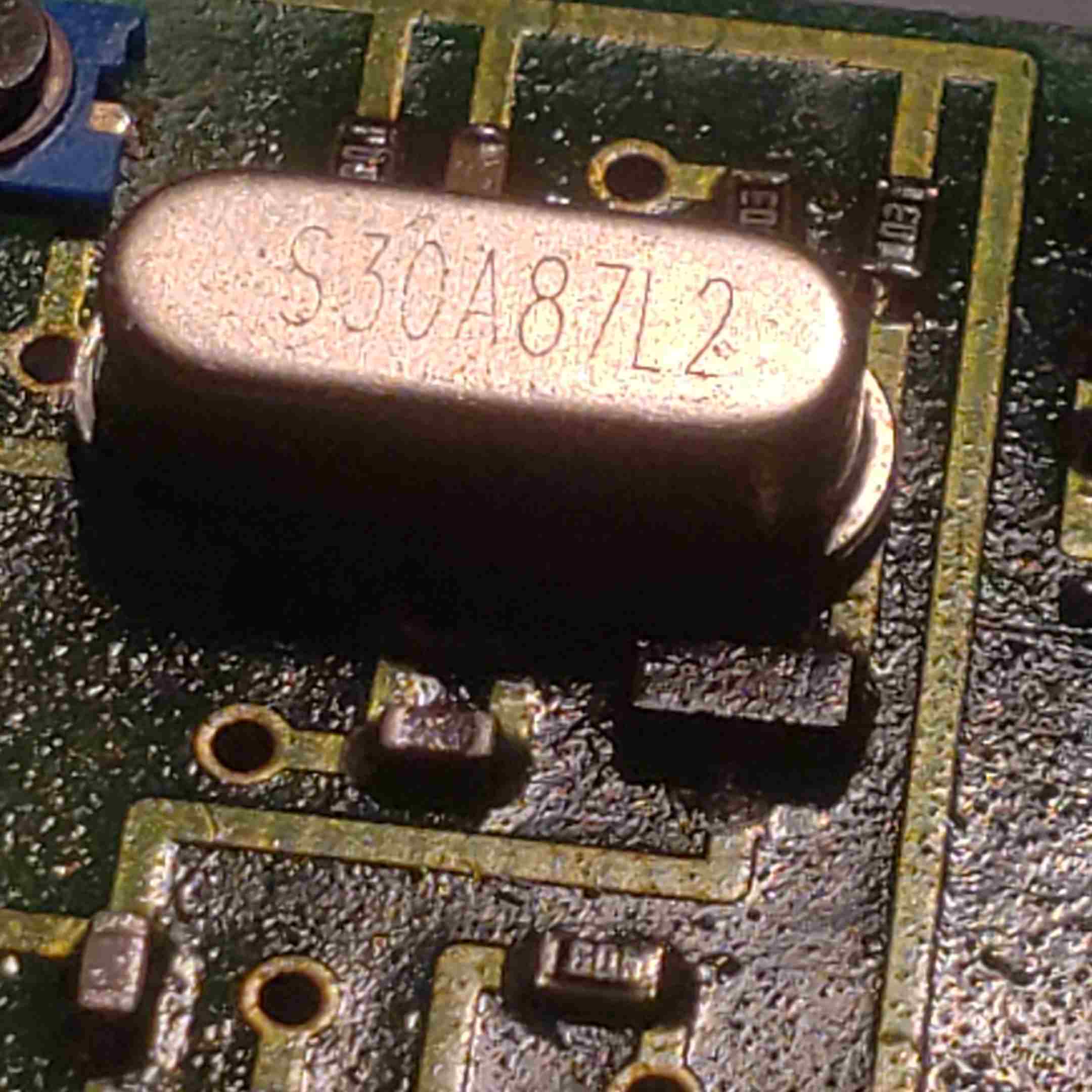

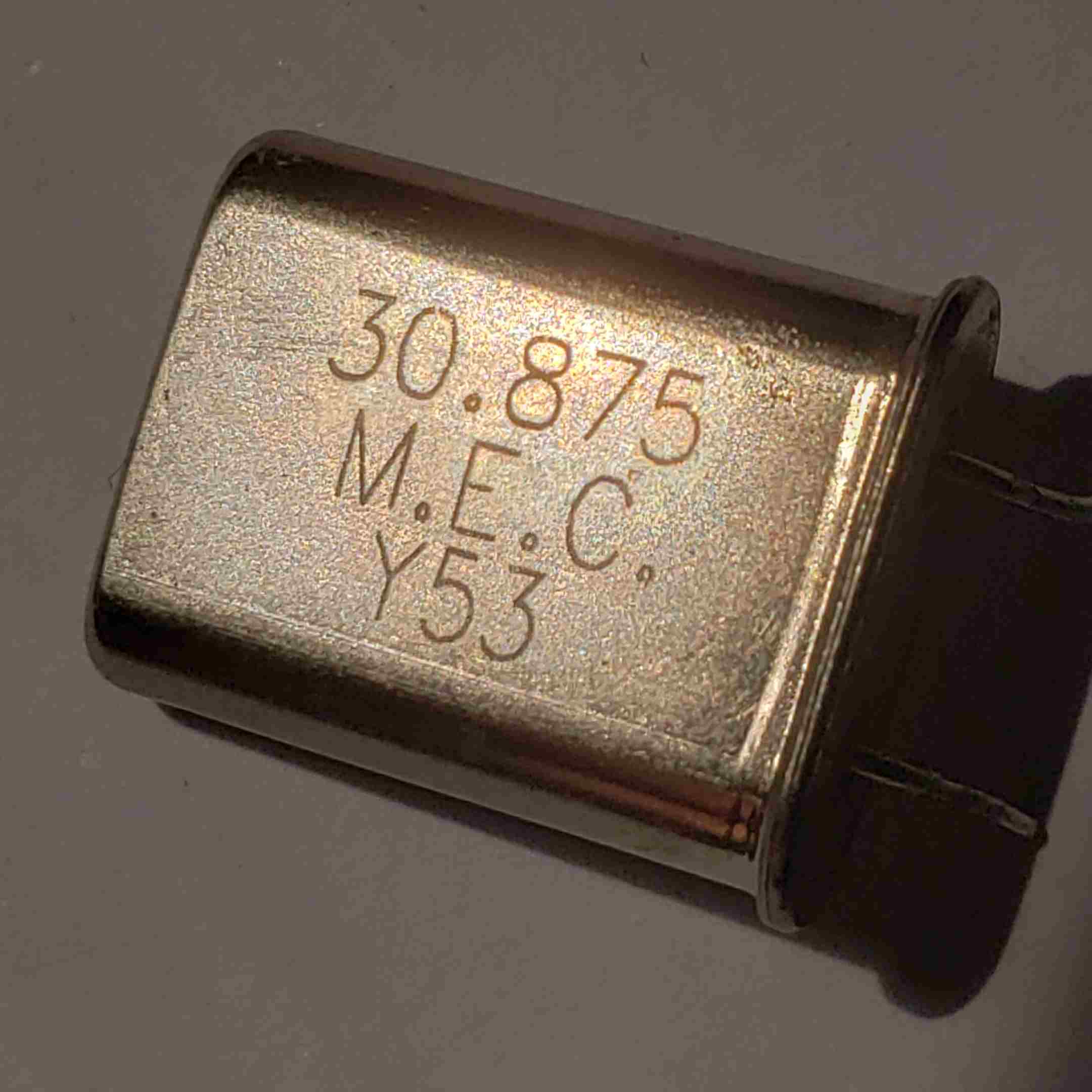

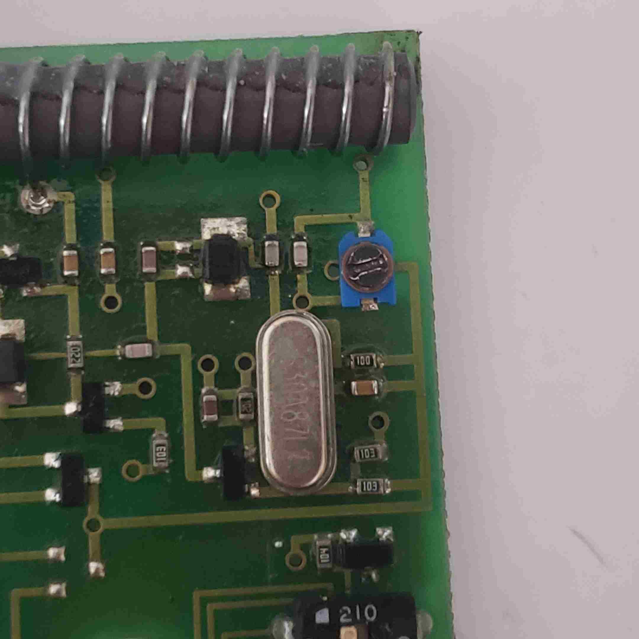

martin1984 Inserito: 4 settembre 2023 Segnala Inserito: 4 settembre 2023 Salve questo radiocomando fadini 30.875 un che non ha piu funzionato dopo una caduta allora ho sostituito il quazo ed ora il problema di bassa portata funziona fino massimo 1 metro di distanza Lavoro eseguito Sostitizione quazo Saldature e condensatore e tasto Non so se fosse il nuovo quazo ad non essere compatibile a 100,% in quanto e una versione più ridotta in dimensioni
Livio Orsini Inserita: 4 settembre 2023 Segnala Inserita: 4 settembre 2023 Può anche essere che, avendo il nuovo quarzo capacità e induttanza parassita differenti, risuoni ad una freqeunza un poco differente dal precendente; di qui la scarsa sensibilità dal ricevitore. Verifica sulla ricevente se c'è un comensatore di accordo. Si tratta di un piccolo condensatore varisbile. Per tararlo bisogna usare un giravite di plastica, altrimenti il metallo del giravita influisce sulla risonanza.
martin1984 Inserita: 4 settembre 2023 Autore Segnala Inserita: 4 settembre 2023 Si cè. Devo misurare i millivolt sulla antenna in uscita dal radiocomando , ma non so quanti deve erogare al massimo della portata
viemmeelle Inserita: 4 settembre 2023 Segnala Inserita: 4 settembre 2023 Come ha scritto giustamente Livio, si tratta di allineare la frequenza tra trasmettitore e ricevitore, non di aggiustare la potenza di uscita. Posizionati dove il radiocomando funziona (mi sembra che la tua foto sia del trasmettitore) e con un cacciavite in plastica o in fibra, allontanandoti di 1m per volta dal ricevitore, aggiusta micrometricamente la vite del compensatore. Se fosse il ricevitore tu rimani a regolare ed il tuo aiutante si allontanerà. Se il tutto funziona correttamente raggiungerai di nuovo la distanza di azionamento precedente. Un saluto, Mav.
martin1984 Inserita: 4 settembre 2023 Autore Segnala Inserita: 4 settembre 2023 ok ma poi gli altri radicomandi non funzioneranno piu ?
Livio Orsini Inserita: 5 settembre 2023 Segnala Inserita: 5 settembre 2023 Il 04/09/2023 alle 16:41 , martin1984 ha scritto: ok ma poi gli altri radicomandi non funzioneranno piu ? Expand Se hai altri trasmettitori, non puoi accordare il ricevitore sul nuovo tx,altrimenti gli altri tz non funzioneranno. A questo punto ti rimane solo una soluzione: trovare un quarzo identico al precedente. Il tipo originale è un contenitore standard, dovresti trovarlo nei nogozi, anche on line, specializzati in componentistica radio. Però nella foto vedo, sopra il quarzo, un qualche cosa che potrebbe essere il compensatore.Se è così agisci su quello come descritto sopra.
martin1984 Inserita: 5 settembre 2023 Autore Segnala Inserita: 5 settembre 2023 Come posso sapere se e identico , dalla stessa forma o ha qualche caratteristica oltre i mhz ?
Livio Orsini Inserita: 6 settembre 2023 Segnala Inserita: 6 settembre 2023 Il 05/09/2023 alle 21:23 , martin1984 ha scritto: Come posso sapere se e identico , dalla stessa forma o ha qualche caratteristica oltre i mhz ? Expand Dovresti avere le specifiche dei 2 quarzi, oppure fare la prova pratica. Però se monti un quarzo con la medesima forma costruttiva è più facile che le specifiche differiscano di molto poco. Hai verificato se quella vitna nera su corpo blù corrisponde ad un compensatore?
martin1984 Inserita: 10 settembre 2023 Autore Segnala Inserita: 10 settembre 2023 Si e il compensatore Ce uno strumento che misura intensità di segnale emesso ?
camp1 Inserita: 10 settembre 2023 Segnala Inserita: 10 settembre 2023 Ti hanno già suggerito come fare, non c'entra la potenza emessa, ma l'accordo con il ricevitore, e questo lo puoi migliorare seguendo le indicazioni che ti ha dato @viemmeelle agendo SOLO sul trasmettitore dove hai sostituito il quarzo, e questo per evitare, come ti ha ricordato Livio, di alterare la frequenza del ricevitore con il risultato di non riconoscere gli altri tx.
Livio Orsini Inserita: 10 settembre 2023 Segnala Inserita: 10 settembre 2023 Il 10/09/2023 alle 06:03 , martin1984 ha scritto: Ce uno strumento che misura intensità di segnale emesso ? Expand Lo strumento c'è, si usa un wattmetro Hf o un bolometro; però in questo caso non serve, come ti ha già scritto Camp1. Anche un contatore o frequenzimetro ti servirebbe se, e solo se, dispontessi anche di un altro trasmettitore perfetttamente sintonizzato con il ricevitore. In questo caso misuri la frequenza del trasmettitore "campione", poi aggiusti la freqeunza del tuo trasmettitore sino a che è eguale a quella del "campione". Non disponendo di questi apparati, l'unico modo di procedere è quello per tentativi con approssimazioni successive, come ti ha chiaramente spiegato Viemmeelle.
Gennar0 Inserita: 10 settembre 2023 Segnala Inserita: 10 settembre 2023 Il 04/09/2023 alle 13:41 , martin1984 ha scritto: funziona fino massimo 1 metro di distanza Expand Non so se lo hai fatto, ma prova a pulire il circuito bene bene, in alta frequenza basta poco per aggiungere capacità parassite.
Gennar0 Inserita: 11 settembre 2023 Segnala Inserita: 11 settembre 2023 Il 04/09/2023 alle 13:41 , martin1984 ha scritto: e una versione più ridotta in dimensioni Expand A guardare la lunghezza dei piedini del quarzo, era montato distaccato dal circuito. La distanza del nuovo quarzo dalle piste, potrebbe avere effetti indesiderati. Prova a tenere il quarzo staccato un pochino dallo stampato.
martin1984 Inserita: 25 settembre 2023 Autore Segnala Inserita: 25 settembre 2023 ho fatto dei controlli ed è il compensatore rotto la lemlla isolante che distacca i 2 contatti , pero che valore avrà non e scritto nulla ?
NovellinoXX Inserita: 25 settembre 2023 Segnala Inserita: 25 settembre 2023 Il 25/09/2023 alle 07:13 , martin1984 ha scritto: pero che valore avrà non e scritto nulla ? Expand Massimo 10/15 pF
