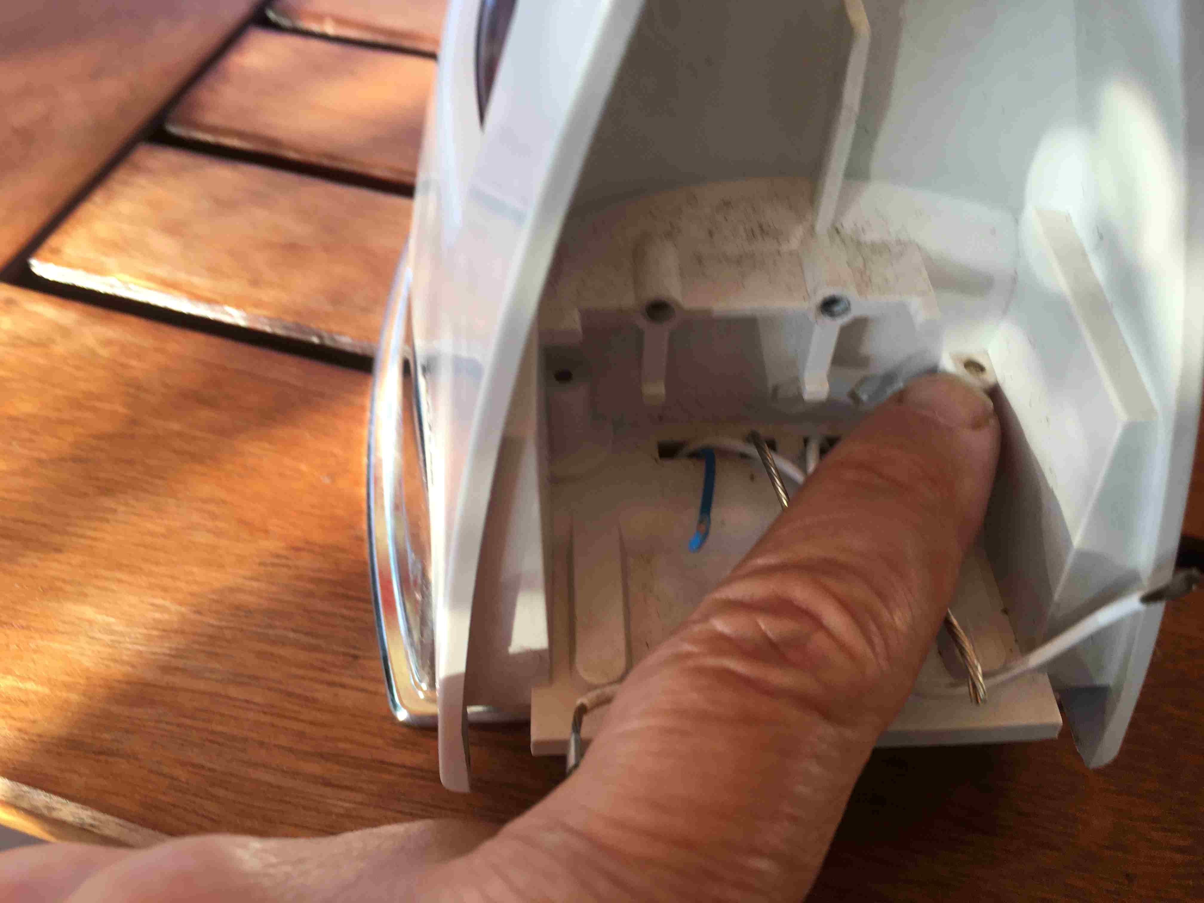

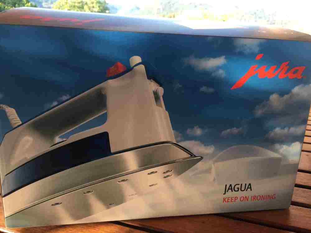

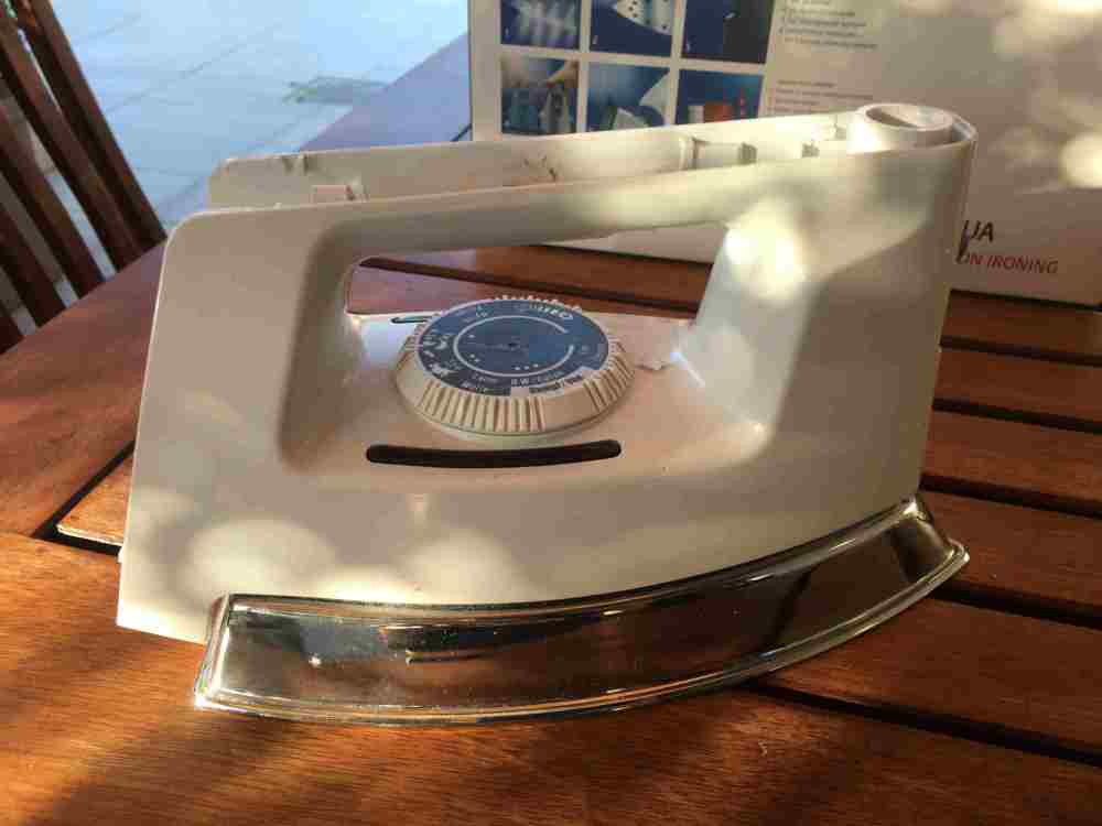

Fabius1961 Inserito: 4 settembre 2023 Segnala Inserito: 4 settembre 2023 (modificato) Ciao a tutti, vi disturbo perchè in casa ho un vecchio ferro da stiro che vorrei recuperare, è completamente incrostato e mi sono messo a smontarlo. Sono riuscito a smontare tutto il coperchio del manico superiore ma non c'è verso di capire come separare il manico dalla parte inferiore. Avete qualche dritta da darmi? Grazie anticipate. Fabio Modificato: 14 settembre 2023 da Stefano Dalmo
Stefano Dalmo Inserita: 4 settembre 2023 Segnala Inserita: 4 settembre 2023 Magari conoscessimo tutti i ferri da stiro che sono in giro !! Forse già con una foto , si dovrà vedere
Fabius1961 Inserita: 6 settembre 2023 Autore Segnala Inserita: 6 settembre 2023 Grazie Stefano, provo a postare le foto dell'incriminato..... ho visto che come ricambio vendono solo la piastra in acciaio per cui penso che per procedere con lo smontaggio debba rimuovere quella perchè (indicata nella foto con il dito) vedo la sede di due viti che provengono da sotto che fissano il manico alla caldaia. Picchiando la piastra con una mazzetta di legno vedo che in punta si sposta a destra e sinistra rispetto al resto del corpo in metallo ma non vedo apparire aperture che mi permettano di far leva in qualche modo. Grazie ancora per la pazienza, ciao. Fabio
Stefano Dalmo Inserita: 6 settembre 2023 Segnala Inserita: 6 settembre 2023 Tira su la manopola del termostato e vedi se ci sono due viti contrapposte .
Fabius1961 Inserita: 9 settembre 2023 Autore Segnala Inserita: 9 settembre 2023 Grazie Stefano! Se non era per il tuo consiglio mai mi sarei fidato a forzare così tanto per rimuovere la manopola: era durissima ma alla fine ha ceduto. Sono apparse le due viti contrapposte che tenevano ancorata la piastra del ferro al manico. Ho poi aperto la camera del vapore ed era tutta incrostata, procederò a pulirla. Grazie mille per il consiglio, buon weekend a tutti. Fabio
Stefano Dalmo Inserita: 9 settembre 2023 Segnala Inserita: 9 settembre 2023 Grazie a te per la condivisione , facci sapere
Fabius1961 Inserita: 14 settembre 2023 Autore Segnala Inserita: 14 settembre 2023 (modificato) Ciao a tutti, una volta pulita la camera del vapore e disincrostrato la guarnizione che raccorda la piastra con il serbatoio, ho rimontato il tutto e, al momento, sembra funzionare bene senza perdite. Grazie Stefano. P.S. alla fine mi sono accorto che il modello del ferro non è quello del titolo del thread, la scatola non era quella originale; il modello esatto è Jura 362, magari il moderatore riesce a correggere, scusate. Buona giornata. Fabio Modificato: 14 settembre 2023 da Fabius1961 errore
