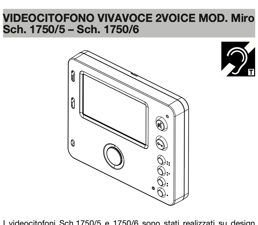

sprintpaolo Inserito: 5 settembre 2023 Segnala Inserito: 5 settembre 2023 Buongiorno, una domanda banalissima. Mi sono trovato nella casa nuova (l'impresa è fallita) un videocitofono urmet vivavoce 2voice modello Miro 1705/5 (credo) e vorrei capire se è possibile aprire il cancellino pedonale agendo su un solo tasto. Mi spiego: adesso per aprire, anche senza ricevere una chiamata, devo accendere il display con il penultimo tasto, attendere un istante, e poi premere l'apriporta. Volevo sapere se si poteva evitare di accendere il display. Ho provato ad entrare in programmazione, far lampeggiare il led verde (apriporta automatico) ma poi non cambia niente. Grazie per l'attenzione
Roberto Garoscio Inserita: 5 settembre 2023 Segnala Inserita: 5 settembre 2023 (modificato) Devi agire sul posto esterno e tramite dip switch dedicato(vedi istruzioni) devi impostare la serratura come libera. Modificato: 5 settembre 2023 da Roberto Garoscio
sprintpaolo Inserita: 6 settembre 2023 Autore Segnala Inserita: 6 settembre 2023 12 ore fa, Roberto Garoscio ha scritto: Devi agire sul posto esterno e tramite dip switch dedicato(vedi istruzioni) devi impostare la serratura come libera. Grazie, proverò a capire come si fa. Io sono solo un utente. Comunque grazie
sprintpaolo Inserita: 6 settembre 2023 Autore Segnala Inserita: 6 settembre 2023 19 ore fa, Roberto Garoscio ha scritto: Devi agire sul posto esterno e tramite dip switch dedicato(vedi istruzioni) devi impostare la serratura come libera. Ci sono riuscito, era semplice. Ancora grazie mille
