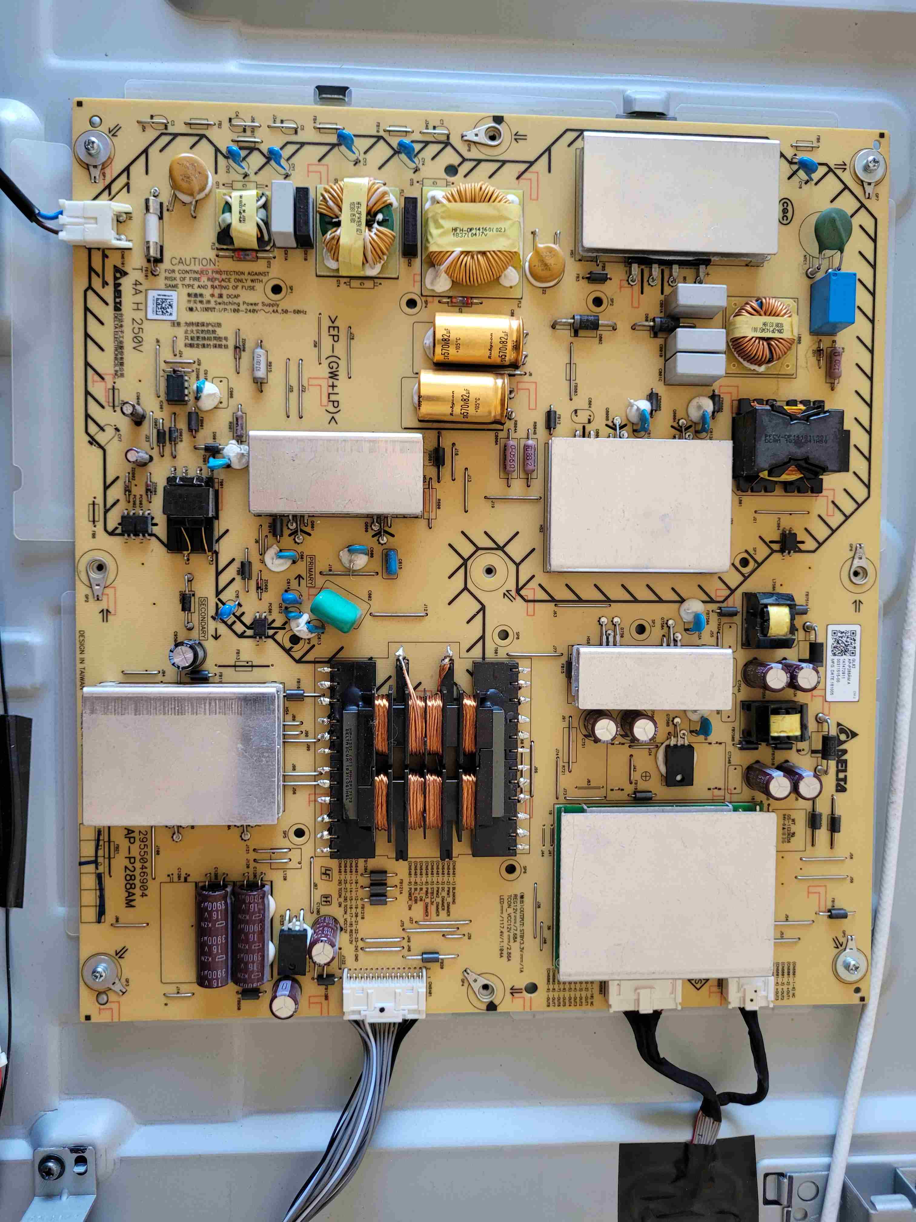

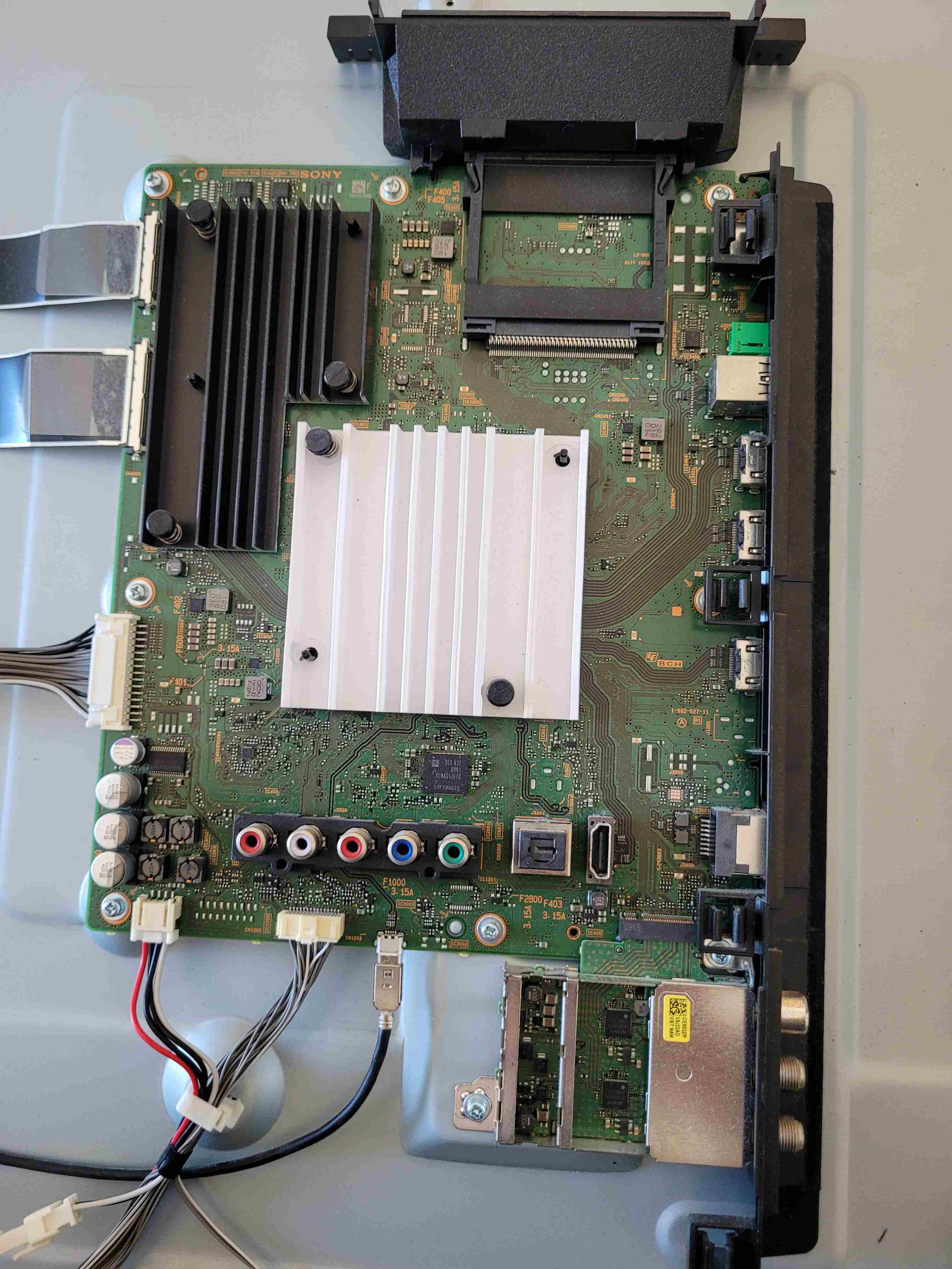

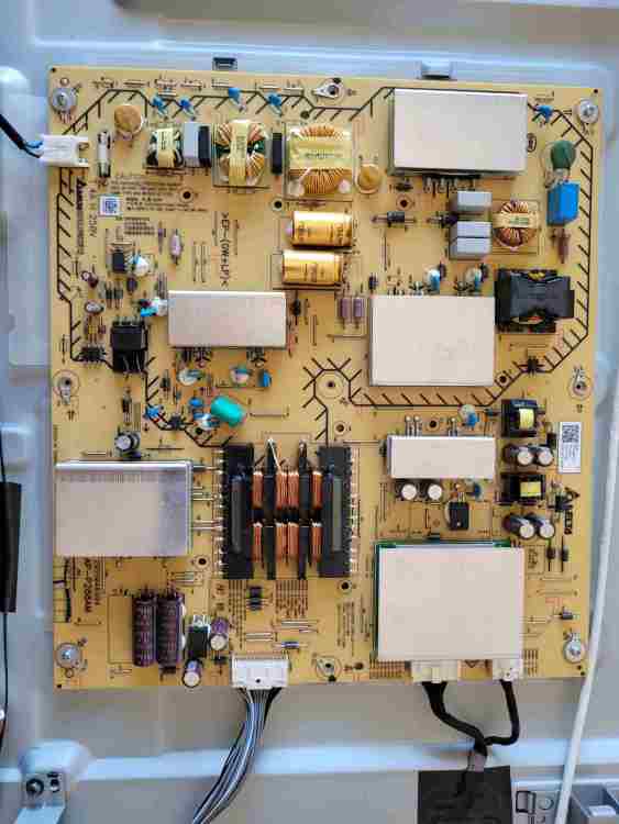

Gianni.S Inserito: 7 settembre 2023 Segnala Inserito: 7 settembre 2023 Salve a tutti Ho questo tv Kd65xf8596 Sony che non da segni di vita E volevo chiedere se qualcuno ha lo schema elettrico. O darmi qualche indicazione in merito. L alimentazione entra regolarmente nella scheda e il +b c è. Non si accende retroilluminazione ne led standard. Led stand by
3kek1 Inserita: 7 settembre 2023 Segnala Inserita: 7 settembre 2023 Stessa solfa di sempre, le schede alimentazione prima si testano a banco poi si dice se son guaste o no se no passi alla main, sono queste le due schede da controllare, spesso i Sony grossi smarttv vanno a ramengo di software.. e li non ci puoi fare molto.. se non sai il fatto tuo..
Gianni.S Inserita: 7 settembre 2023 Autore Segnala Inserita: 7 settembre 2023 Ok. Lo porto in assistenzaLed stand by
