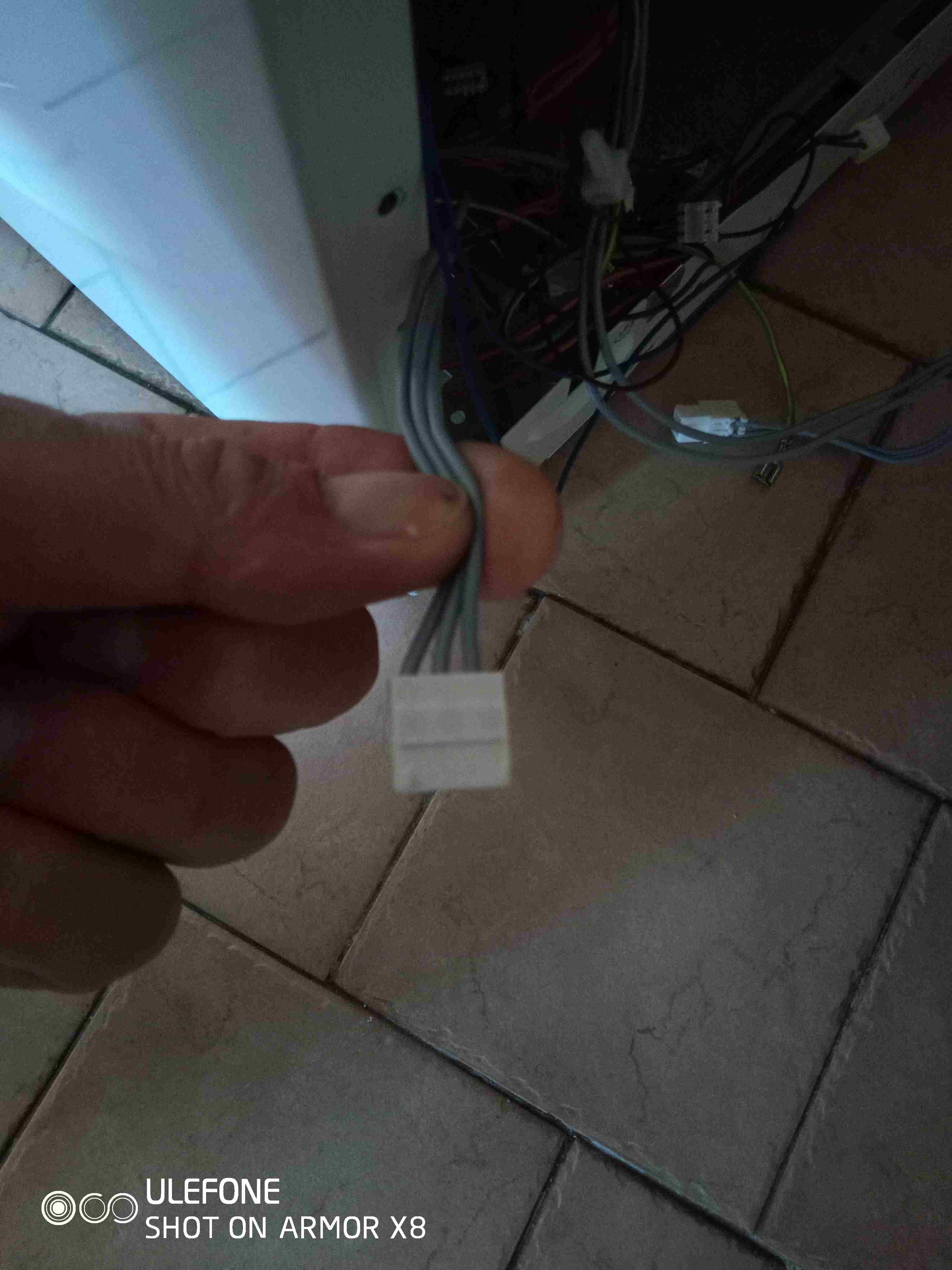

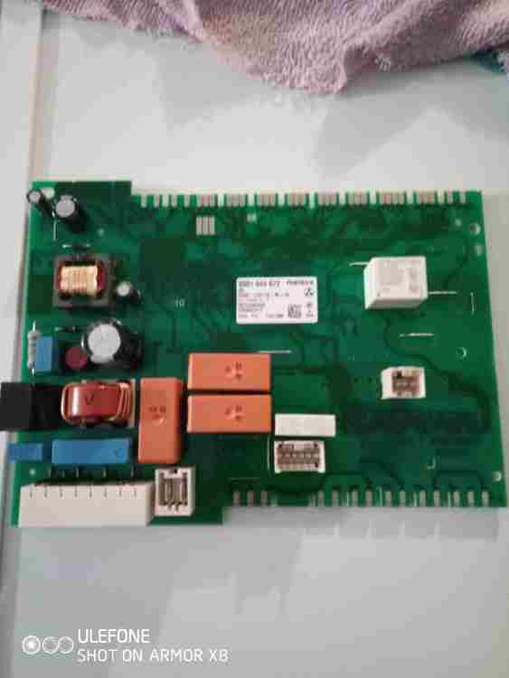

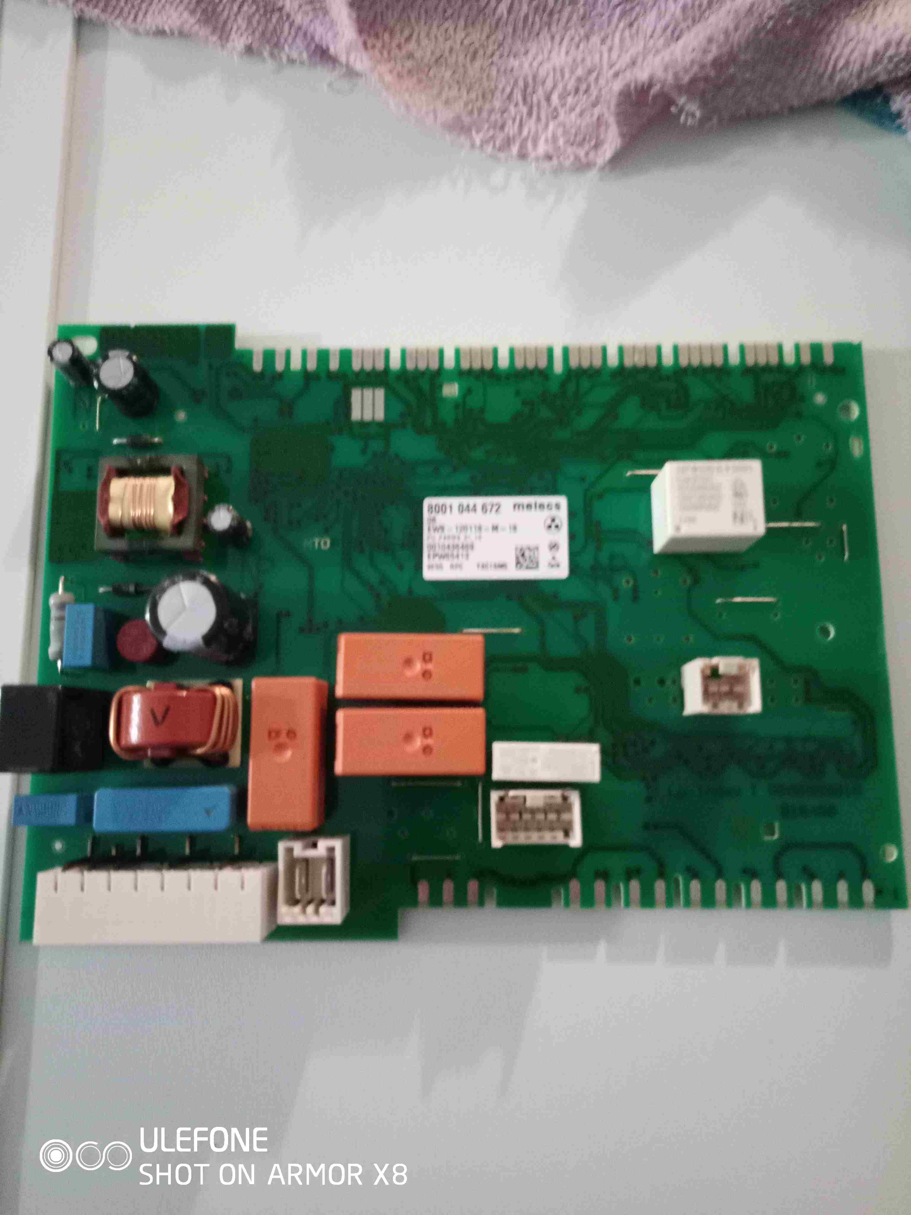

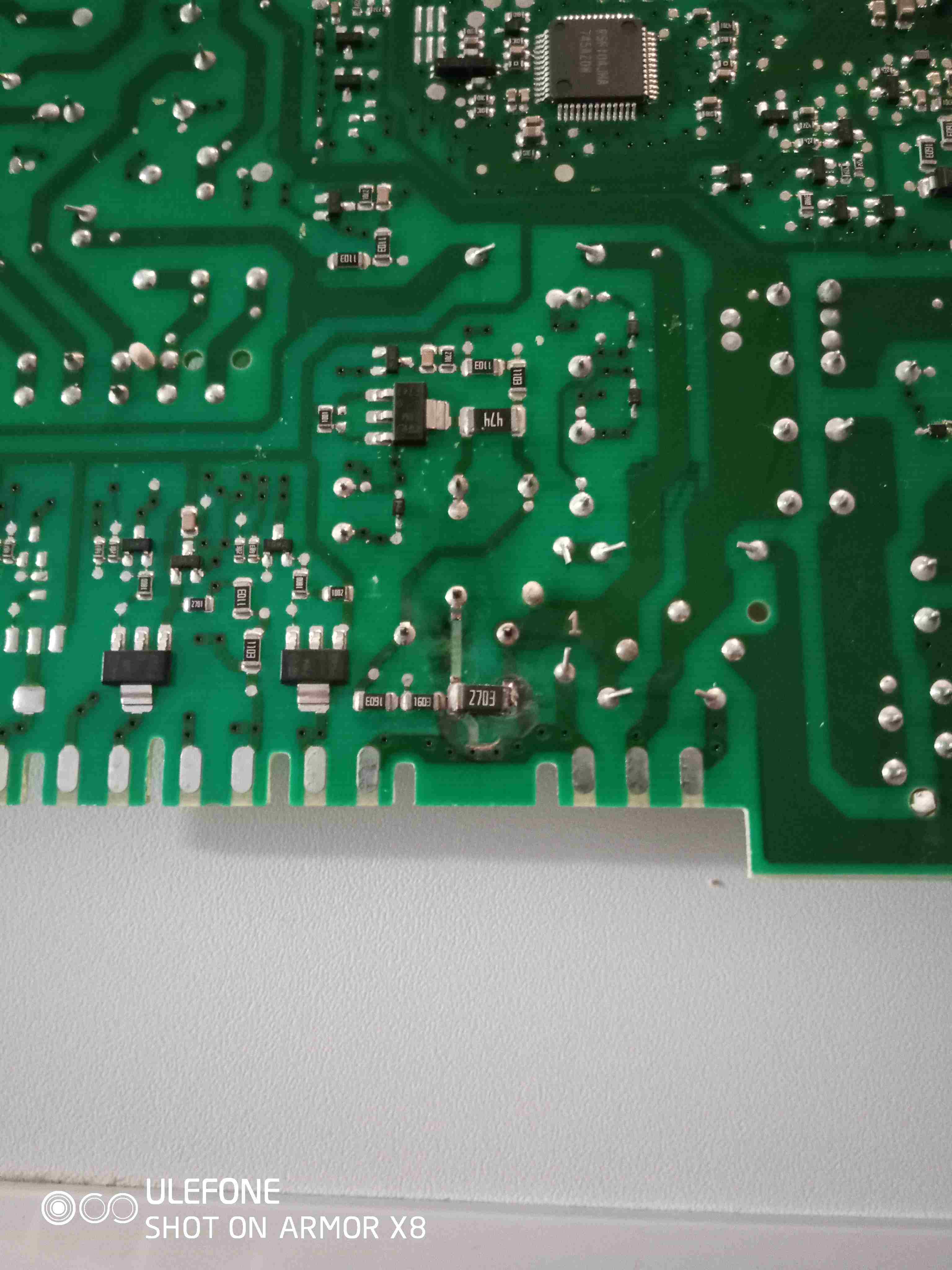

Bosch wat28428it/20.errore E61
Signori ho bisogno di aiuto per questa lavatrice , si è bloccata durante il lavaggio e non si avvia più nessun programma,  segnala lo sportello aperto, contattato il tecnico ha sostituito blocco porta e modulo di potenza ma il difetto è rimasto a detta sua è partito motore e modulo di comando possibile che debba buttare una lavatrice nuova di poco più di 2 anni .
Smanettando prima dell'intervento tecnico dava l'errore E61
del_user_227154
Non credo che l'intervento sia stato fatto da un tecnico Bosch perché per l'errore 61 i controlli da fare ormai sono molto noti.
Purtroppo è un tecnico Bosch della mia città
Ho smontato la scheda di potenza ed ha evidenti segni di bruciatura ma la sostituzione non ha risolto il guasto il tecnico ha fatto un preventivo da 740 euro per la riparazione
Cioè una riparazione che costa quanto una lavatrice 🙄
Quindi adesso hai la scheda vecchia montata  ?
Si l'ho rimontata ma è guasta si vede a occhio la bruciatura, così l'ho rismontata , il modulo di controllo del motore non ha segni evidenti di bruciature o simili ho controllato il motore ed ha continuità , comunque ho ricomprato la lavatrice nuova ma questa vorrei comunque tentare la riparazione anche fai da te non è possibile buttare una lavatrice di 2 anni che nuova costerebbe 800 euro
Modificato: da xnic77
Posta una foto della scheda bruciata , vediamo di capire le piste a dove fanno capo  sui connettori.
Buongiorno, si è bruciata in corrispondenza del connettore a 3 fili grigi che credo porti al bloccoporta , che è stato sostituito nuovo
