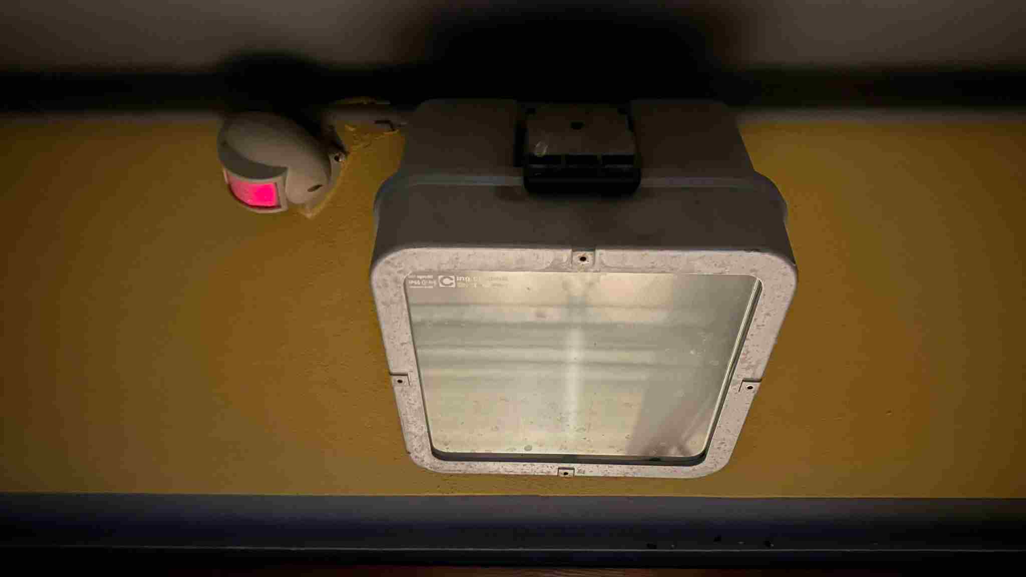

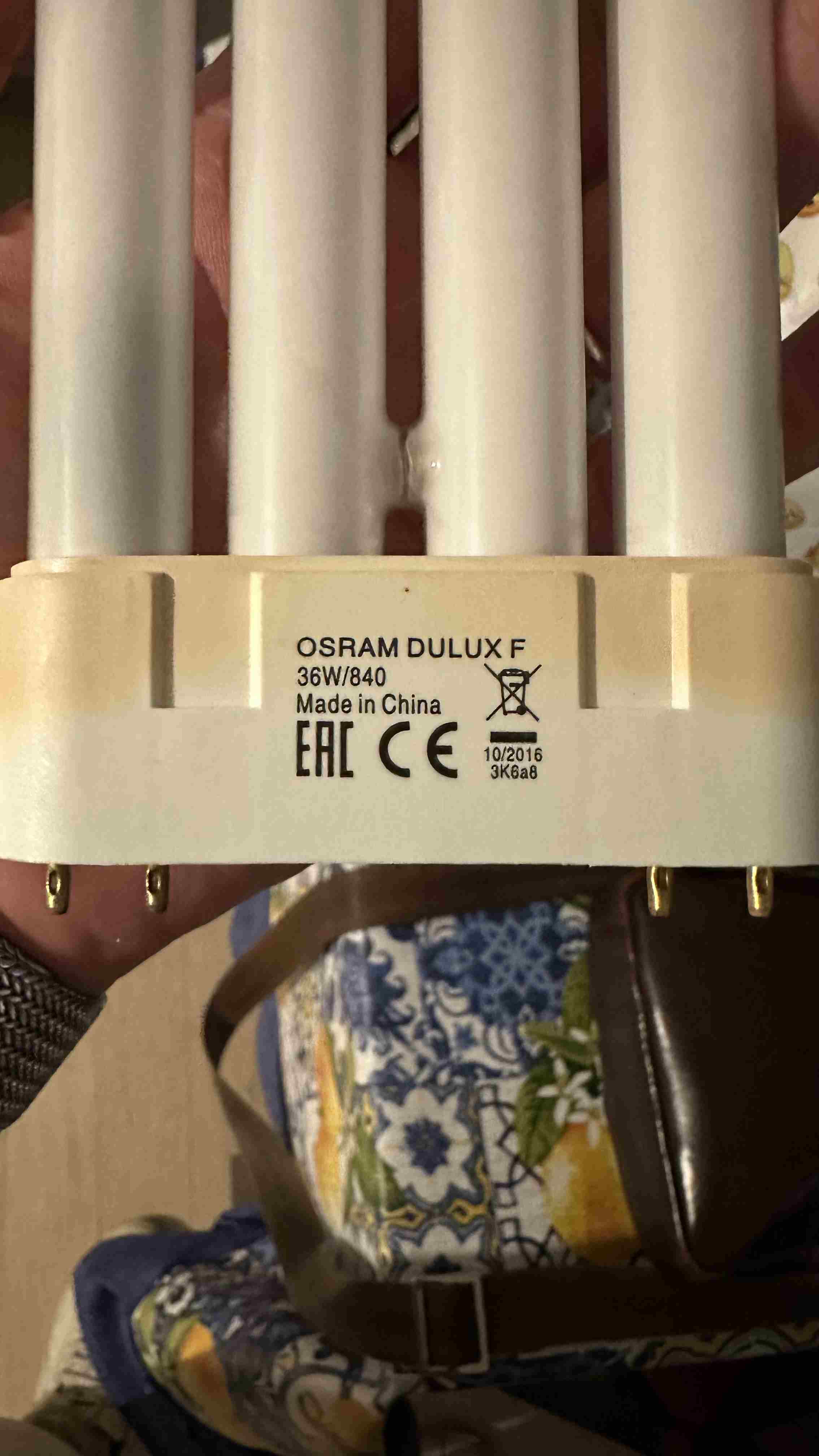

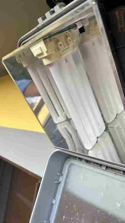

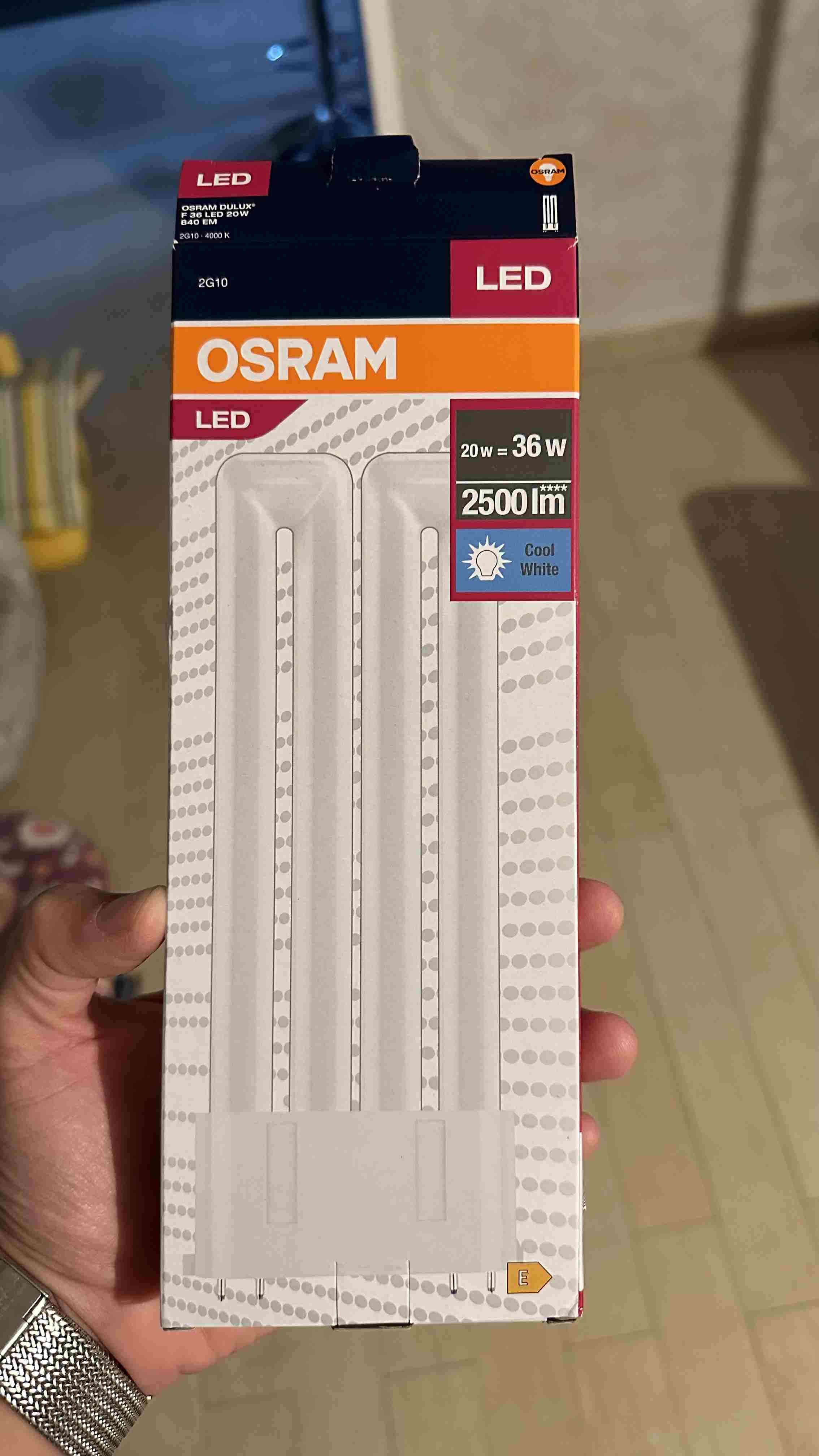

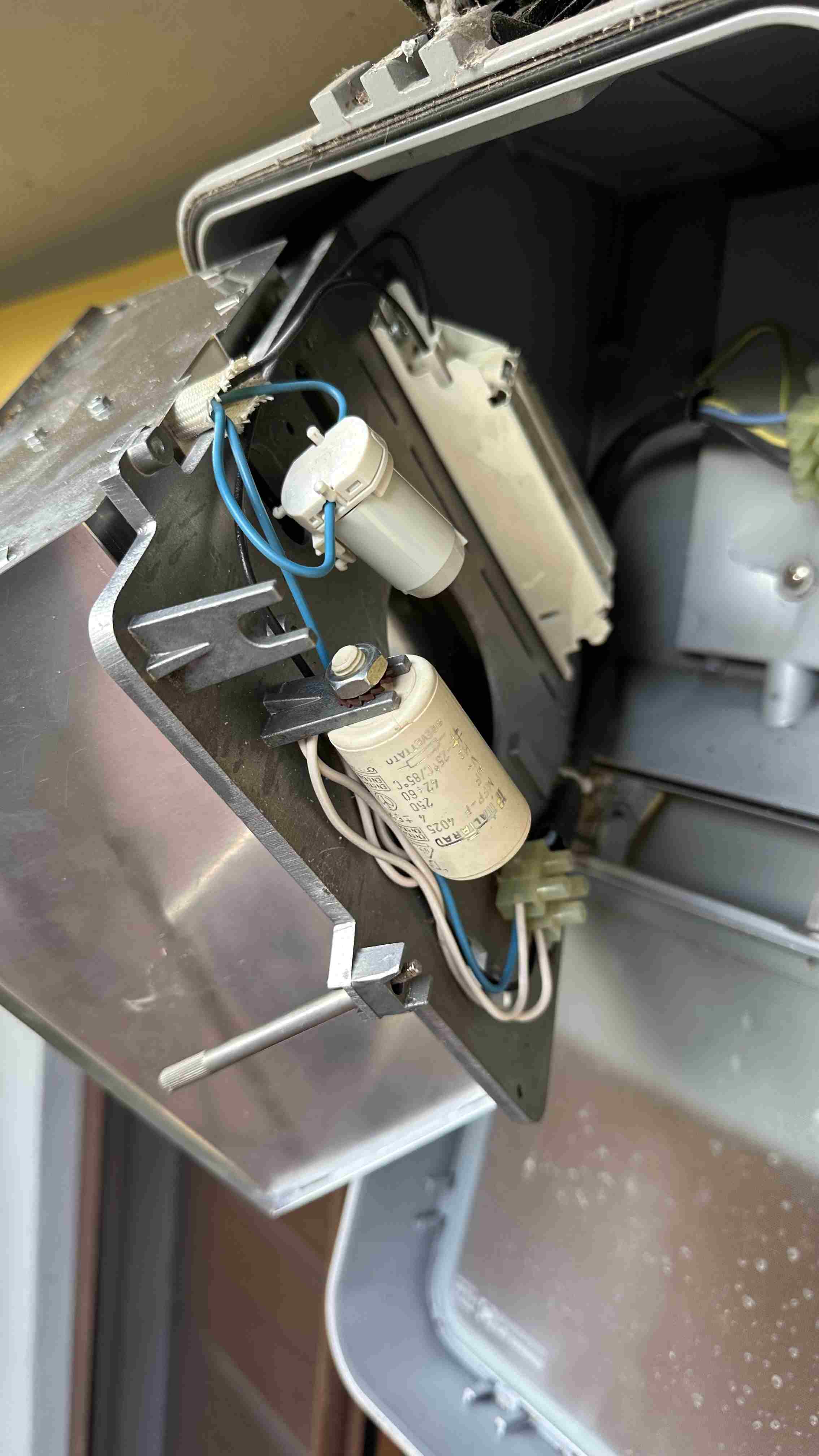

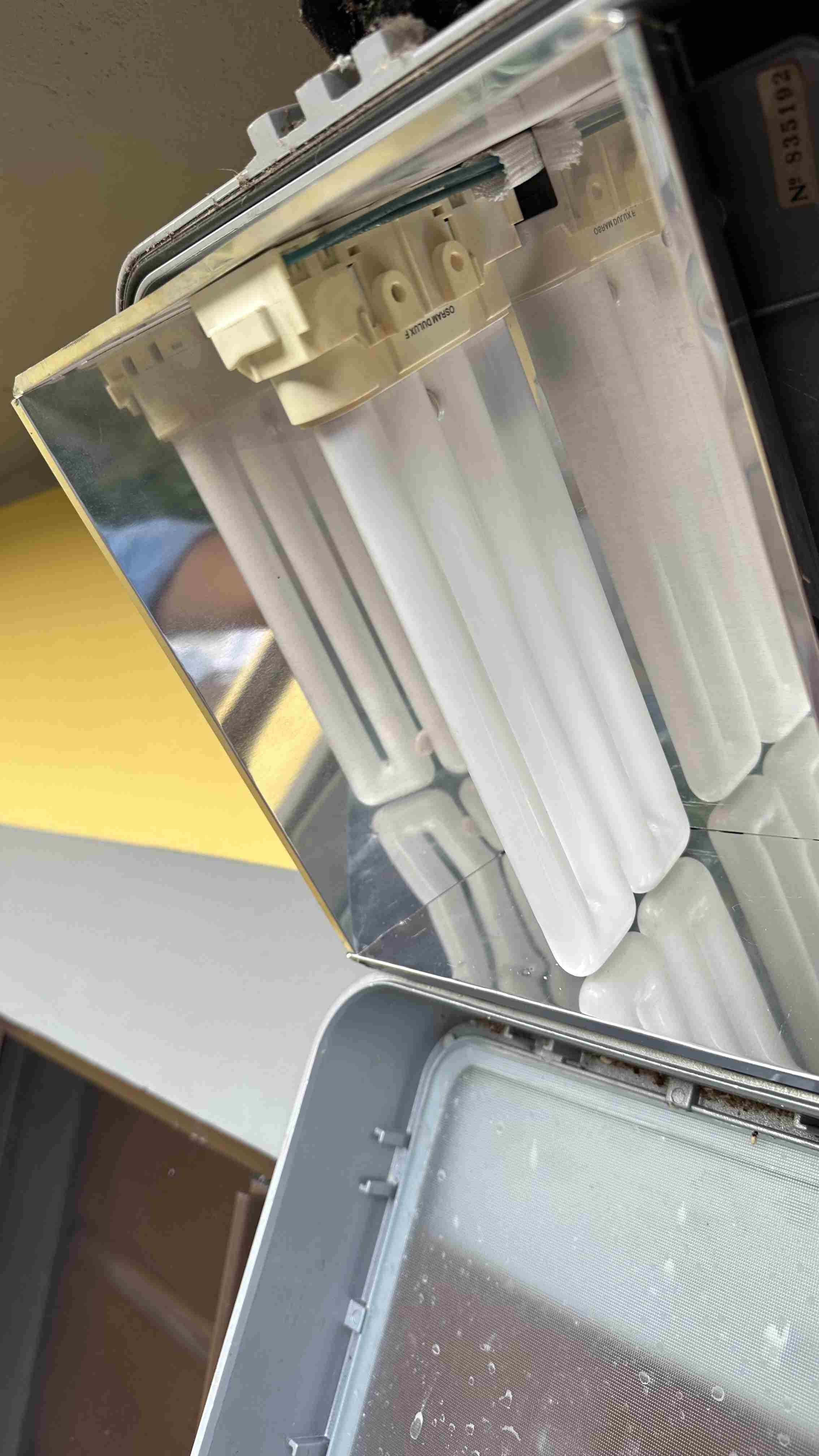

Plafoniera EGEO/N2 a led
Buongiorno a tutti,
ho iniziato da poco ad abitare a casa nuova e sto cercando di far funzionare le plafoniere esterne che sono modello Castaldi Egeo/N2.
Nelle plafoniere c’erano montanti dei Neon modello “OSRAM DULUX F36W/840”.
Ho quindi acquistato il LED OSRAM F36 20W 840 EM.
Durante il montaggio ho sostituito lo starter con quello in dotazione presente nella scatola del LED, e niente non si accende!Con un tester ho controllato la corrente ed arriva nei cavi, quale potrebbe essere il problema?
allego qualche foto per far vedere l’interno della plafoniera.
grazie,
Filippo
No nessuno dei due.
Ho premuto con la pennina che si accende su tutti i cavi e la corrente arriva fino allo zoccolo del led.
4 ore fa, Lamaj7 ha scritto:
la pennina che si accende
Ci vuole un tester, o anche un provacavi, a impianto spento.
La nuova lampada a LED deve avere un ingresso 230 volt AC su due dei 4 piedini. (vale anche per i tubi)
Il cablaggio, con o senza starter finto (praticamente un ponticello) è pensato per sostituzione Neon con Led, da parte di persone non esperte.
Una volta individuato l'ingresso 230 volt, e accesa la lampada LED al banco, per verificare che non sia guasta,  basta seguire il circuito originale, oppure svuotare tutto (reattore, starter, cablaggi) e alimentare il Led dai due piedini effettivamente necessari.
Ma...quello che si vede è un crepuscolare?
ho pensato ad un sensore antifurto vista la spia rossa, ma se è un riflesso magari è un crepuscolare
  • 4 weeks later...
Comunque alla fine ho smontato tutto e ho messo una plafoniera nuova a led..tolto il problema alla fonte
