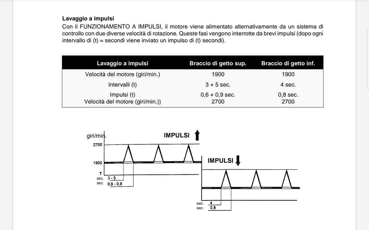

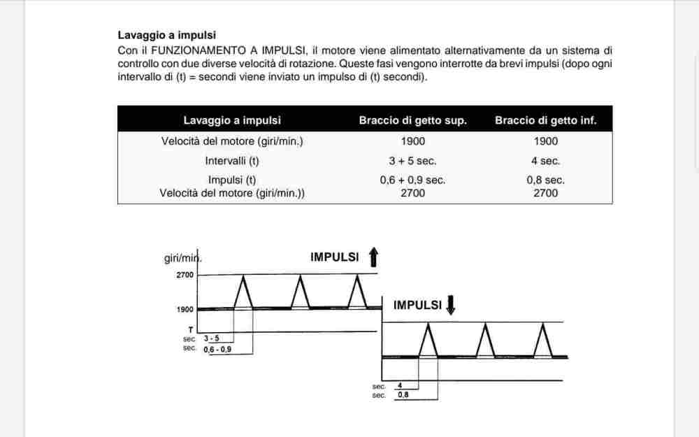

teomil Inserito: 8 settembre 2023 Segnala Share Inserito: 8 settembre 2023 Buongiorno, ho letto una precedente discussione sulla modalità di lavaggio a impulsi che è preimpostata sulle macchine Electrolux ecc. ma è possibile disattivare da menù di servizio, da ignorante in materia mi spiegate la differenza tra lavaggio ad impulsi e non? Quale impostazione è migliore e ci sono differenze nella resa, nei consumi o nella durata dei componenti? Grazie Link al commento Condividi su altri siti More sharing options...
Stefano Dalmo Inserita: 8 settembre 2023 Segnala Share Inserita: 8 settembre 2023 Link al commento Condividi su altri siti More sharing options...
Ciccio 27 Inserita: 8 settembre 2023 Segnala Share Inserita: 8 settembre 2023 Nasce per il risparmio elettrico, ma un pochino a discapito dell'efficacia di lavaggio, in caso di sporco "serio". Link al commento Condividi su altri siti More sharing options...
Ciccio 27 Inserita: 8 settembre 2023 Segnala Share Inserita: 8 settembre 2023 Viene pubblicizzato come un sistema per ammollare lo sporco a bassa velocità per poi rimuoverlo con il colpo di pressione. Veniva usato già dalle Rex Techna elettroniche nel ciclo Eco, ma sulla nostra RTI 10 non mi convinceva. Ora mia sorella ha una Electrolux che invece nel medesimo ciclo lavora in lavaggio sempre a bassa velocità, eccetto gli ultimi minuti, quando va più veloce. Credo che alla fine il consumo elettrico sia come quello ad impulsi ("raccolti tutti insieme" prima dello scarico prima dei risciacqui), ma il risultato sul carico è decisamente più soddisfacente, a mio giudizio. Link al commento Condividi su altri siti More sharing options...
teomil Inserita: 8 settembre 2023 Autore Segnala Share Inserita: 8 settembre 2023 Quindi la modalità normale lavora sempre sempre alla velocità più alta di quella "alta" del lavaggio a impulsi? Link al commento Condividi su altri siti More sharing options...
Ciccio 27 Inserita: 8 settembre 2023 Segnala Share Inserita: 8 settembre 2023 Sono sicuro al 99%. Infatti alla RTI usavamo sempre l'automatico, proprio per avere la velocità maggiore. Tanto si regolava lei su come gestire le fasi e la temperatura. Link al commento Condividi su altri siti More sharing options...
