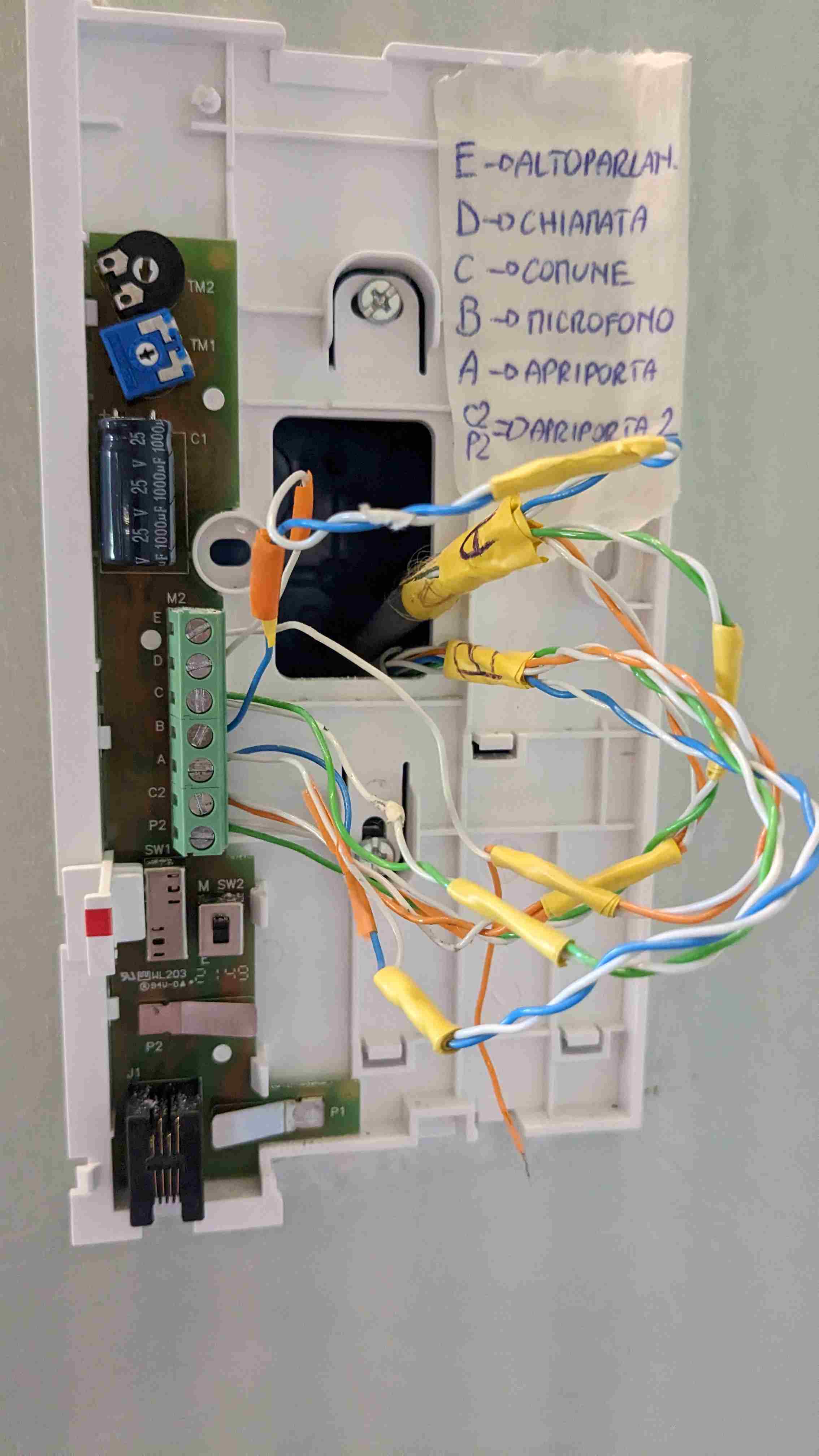

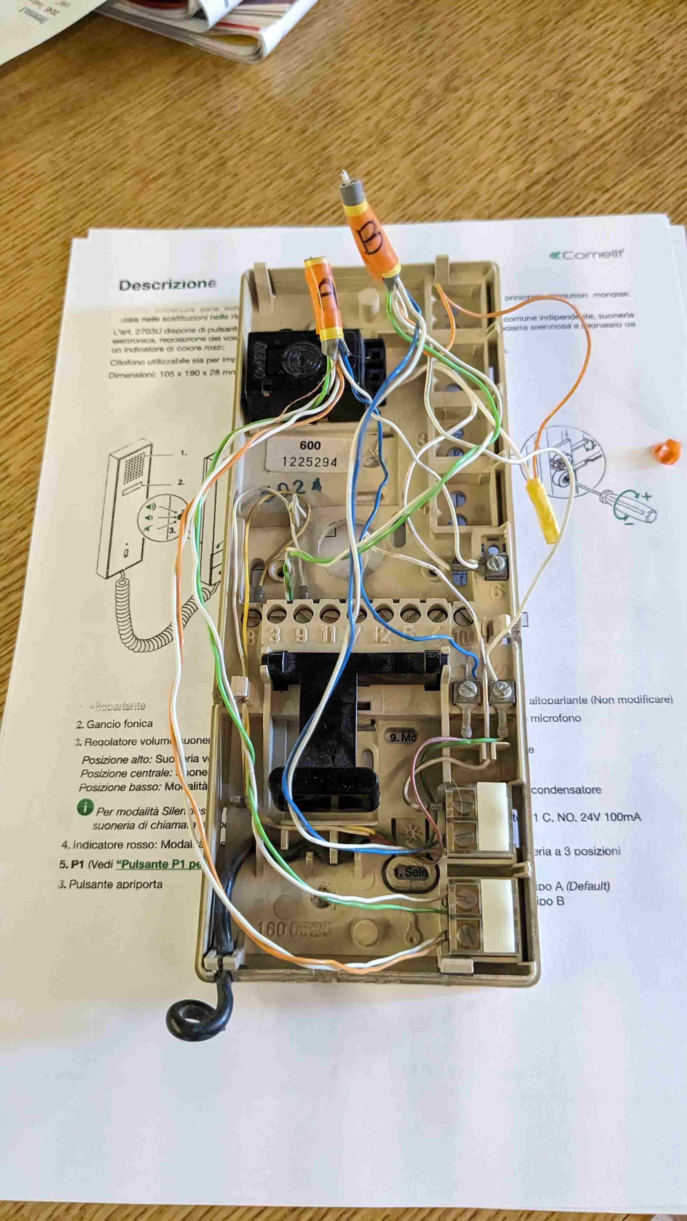

cacao_ Inserito: 8 settembre 2023 Segnala Inserito: 8 settembre 2023 Ciao a tutti ragazzi. Premetto che ho spulciato ben bene nel forum ma sembra che sia l'unico con questo problema specifico. Premetto che con l'impiantistica e l'elettronica me la cavo bene. In sostanza devo sostituire un vecchio LT SEKO 600 (terraneo) con un nuovo COMELIT 2703U che mi hanno venduto come compatibile con il vecchio. Ho seguito la tabella compatibilità che viene fornita con il comelit, però non funziona come dovrebbe. Devo prestare attenzione a qualcos'altro che non c'è nella tabella? la tabella è obsoleta? Allego foto e ringrazio anticipatamente tutti. =)
cacao_ Inserita: 13 settembre 2023 Autore Segnala Inserita: 13 settembre 2023 nessuno che può aiutarmi? may day may day may day
ROBY 73 Inserita: 13 settembre 2023 Segnala Inserita: 13 settembre 2023 Ciao cacao_, Il 8/9/2023 alle 13:37 , cacao_ ha scritto: ..........Devo prestare attenzione a qualcos'altro che non c'è nella tabella? Hai chiuso il coperchio e agganciato la cornetta per fare le prove del 2703U? Se no, fallo e riprova Il 8/9/2023 alle 13:37 , cacao_ ha scritto: però non funziona come dovrebbe. E cioè? Cosa non fa che dovrebbe fare? Problemi con l'audio, con il campanello, apri cancello o cos'altro? Non ho controllato bene tutti i fili, ma sei sicuro di non aver confuso qualche filo bianco tra tutti quelli che ci sono? Già anche quelli colorati si fa fatica a distinguerli bene, riesci a stenderli / separarli un po' meglio?
