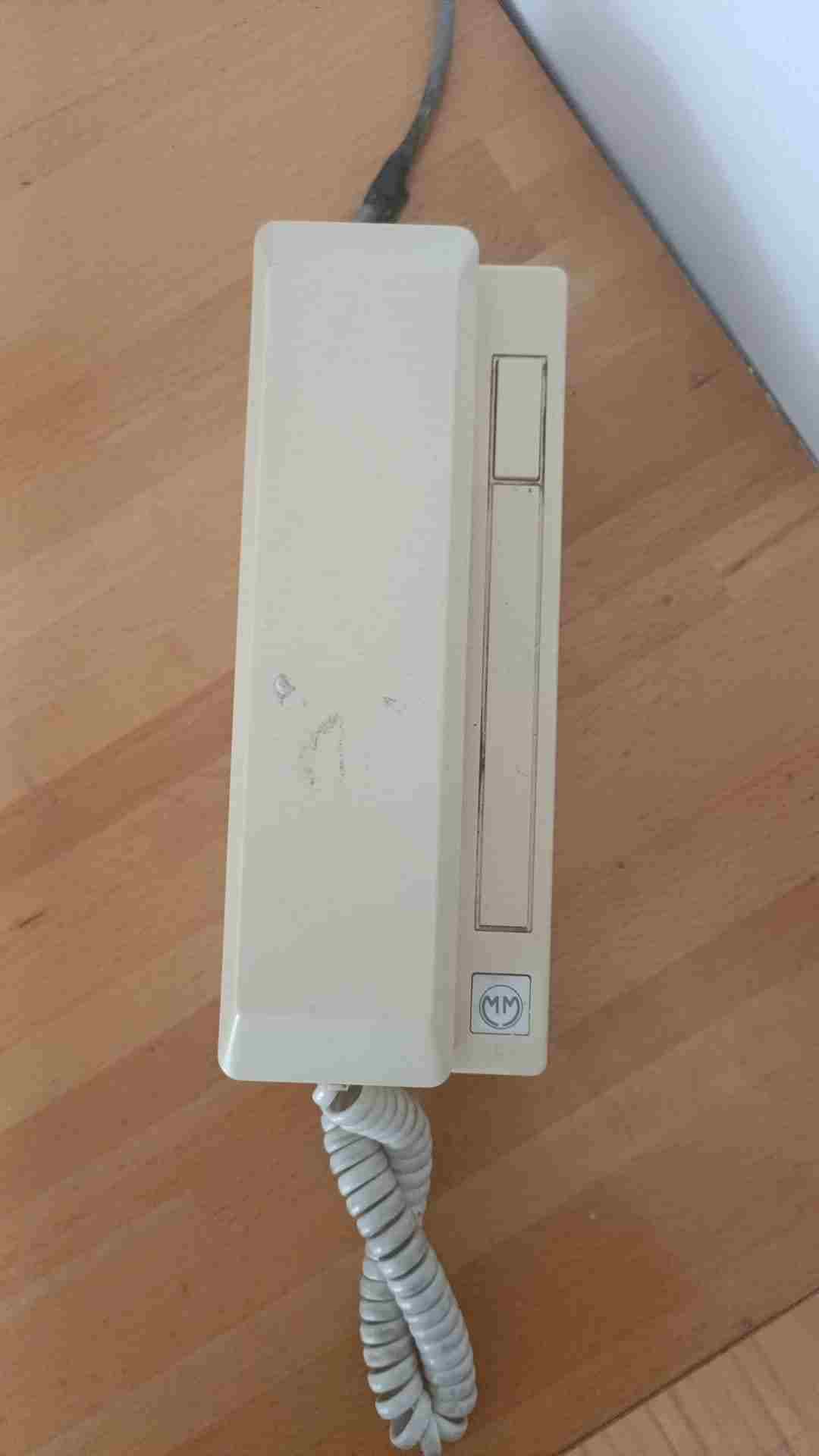

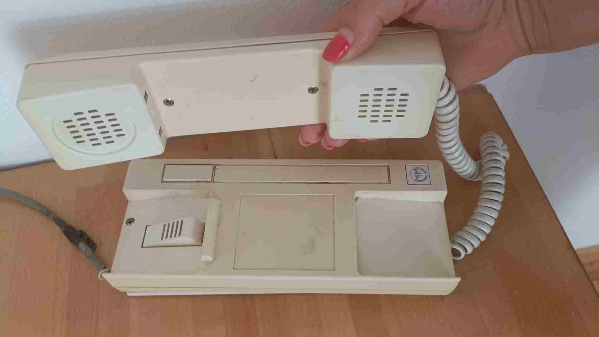

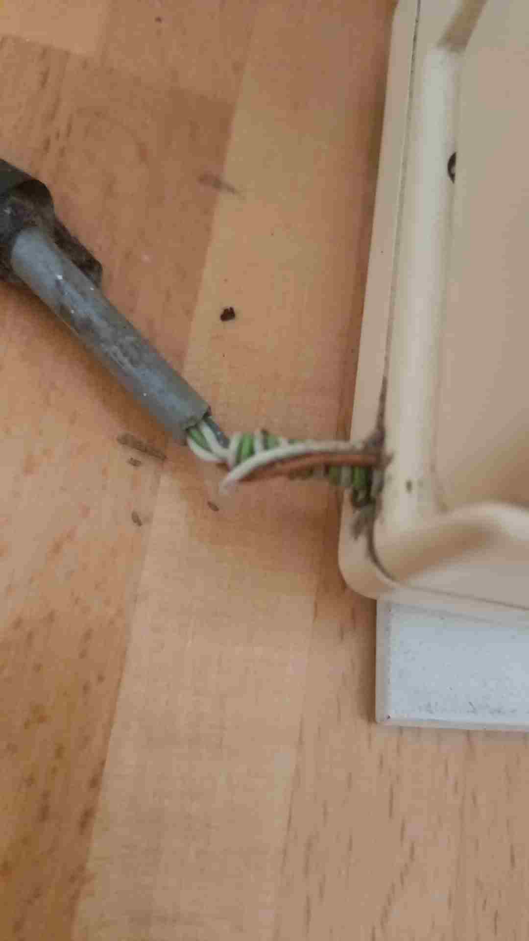

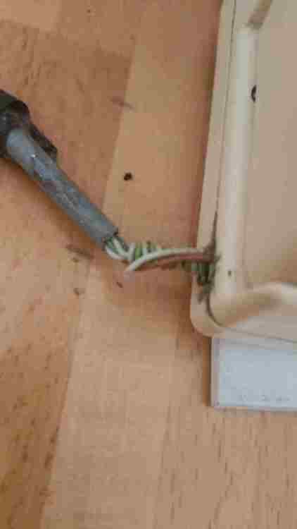

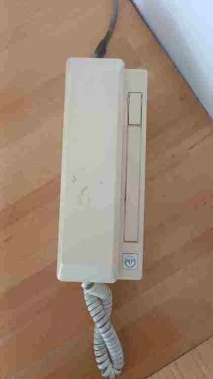

Un aiuto per la sostituzione dei citofoni.
Destro.sinistro
Buona serata a tutti e grazie per leggermi.
Dovrei cambiare questi due citofoni di cui ignoro marca e modello, so solo che hanno 2 slot e in uno sono infilati due singoli fili mentre nell altro 4 in due coppie. Abito in condominio. Cosa potete consigliarmi? Grazie.
Quello è un marchesi citofoni però ignoro il modello. Come mai vuoi fare la sostituzione? Non apre, non si sente?
Uniformata la formattazione del testo.
se è un problema estetico devi provare a contattarli e chiedere se tra i modelli attuali ce ne sono di compatibili perchè sarebbe il lavoro più semplice da fare.
Destro.sinistro
Si sente male e si staccano le plastiche.
stesso consiglio, se vuoi cambiarlo da te deve essere completamente compatibile quindi contatta la ditta che esiste ancora e magari ti dicono un modello in sostituzione o un rivenditore della tua zona.
Ciao Destro.sinistro,
Il 8/9/2023 alle 19:26 , Destro.sinistro ha scritto:
Dovrei cambiare questi due citofoni..........
Aprili entrambi e posta le foto "chiare e limpide" dei collegamenti interni che vediamo il da farsi
  • 1 year later...
6 ore fa, Destro.sinistro ha scritto:
......Ok le faccio
Beh dai, dopo più di un anno ci può stare ☺️.
Presumo che nel frattempo i citofoni non ti siano serviti.
