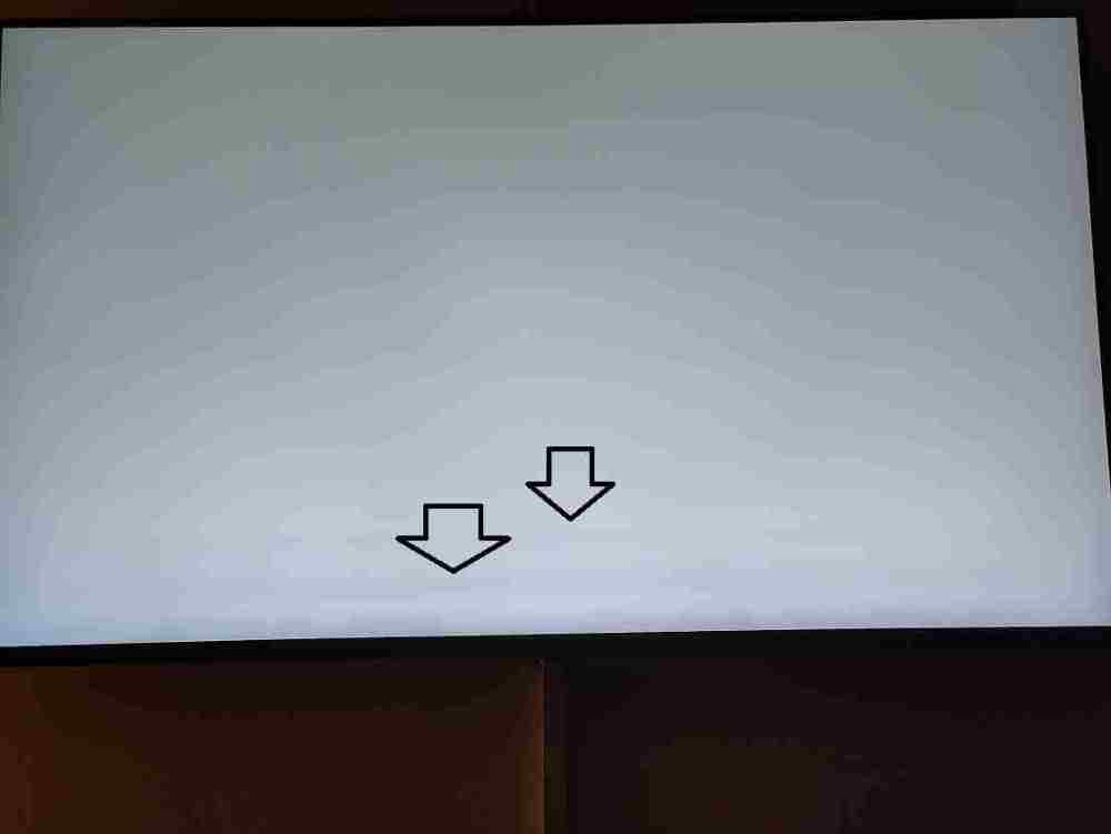

2 fasce orizzontali - LG 49NANO816NA
Buongiorno ragazzi,
da qualche giorno il tv LG 49NANO816NA acquistato a gennaio 2021 ha iniziato a mostrare 2 "fasce" orizzontali nella parte bassa del display (allego foto) che vanno da sx a dx per tutto lo schermo, visibili soprattutto su sfondi chiari. Non si tratta delle solite linee permanenti.
Non credo abbia preso sbalzi di tensione o colpi esterni ed il problema è sorto senza strani "preavvisi".
Ho provato a smanettare nei menu, disattivando ogni funzione particolare del pannello (tra cui il Local Dimming), oltre a provare ad abbassare la retroilluminazione, ma le fasce persistono.
Cosa potrebbe essere? Il TV è fuori garanzia purtroppo...
Grazie!
Riccardo Ottaviucci
brutto sintomo
Grazie, cosa potrebbe essere? Ne vale la pena portarlo in assistenza?
Riccardo Ottaviucci
potrebbe essere il pannello. Non saprei se per questo difetto si può tentare il mascheramento di alcuni pin dei flex cable che vanno al pannello.
Su Youtube ci sono diversi tutorial che utilizzano questo sistema per risolvere problemi di righe e tremolii orizzontali.
