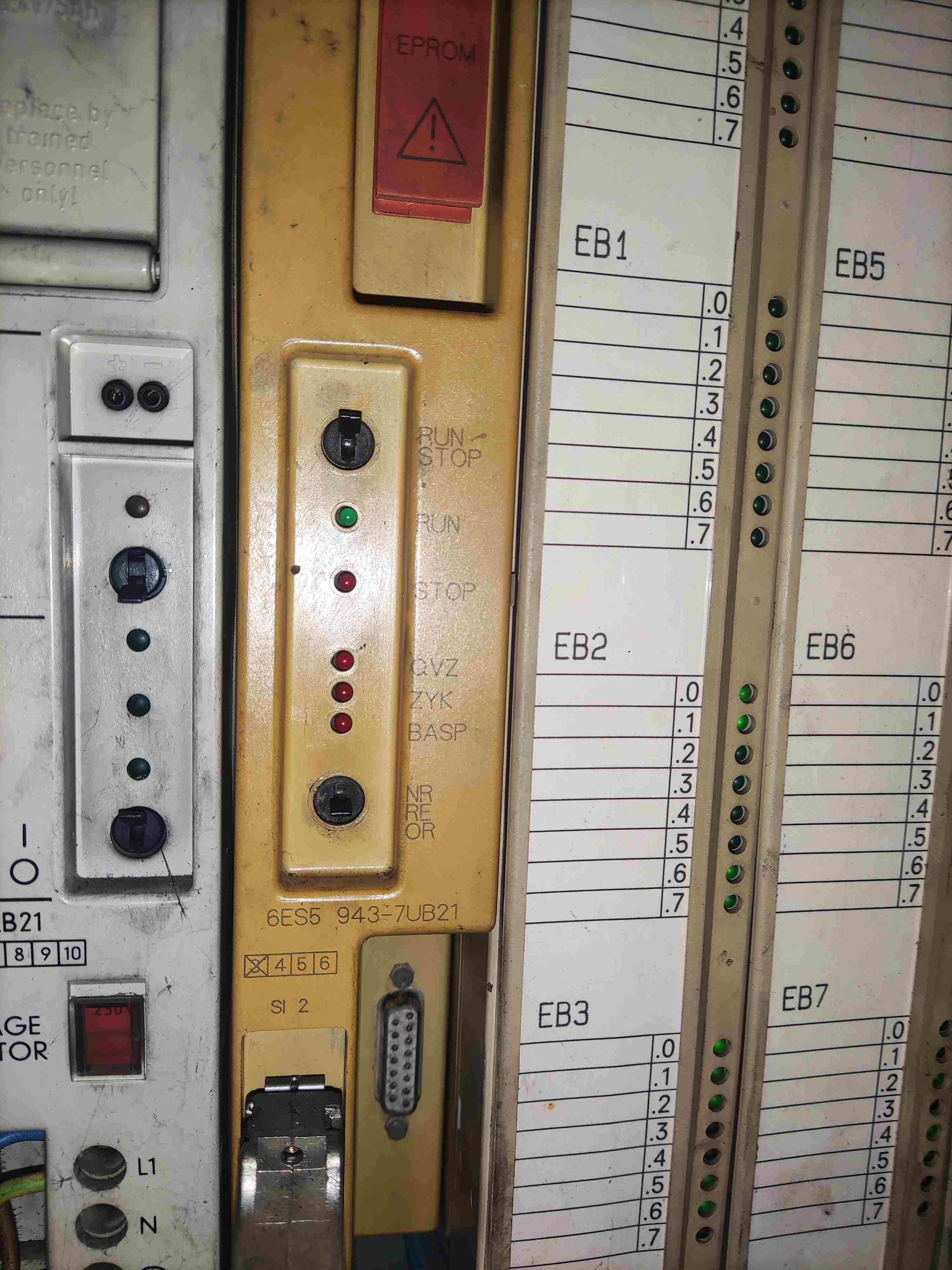

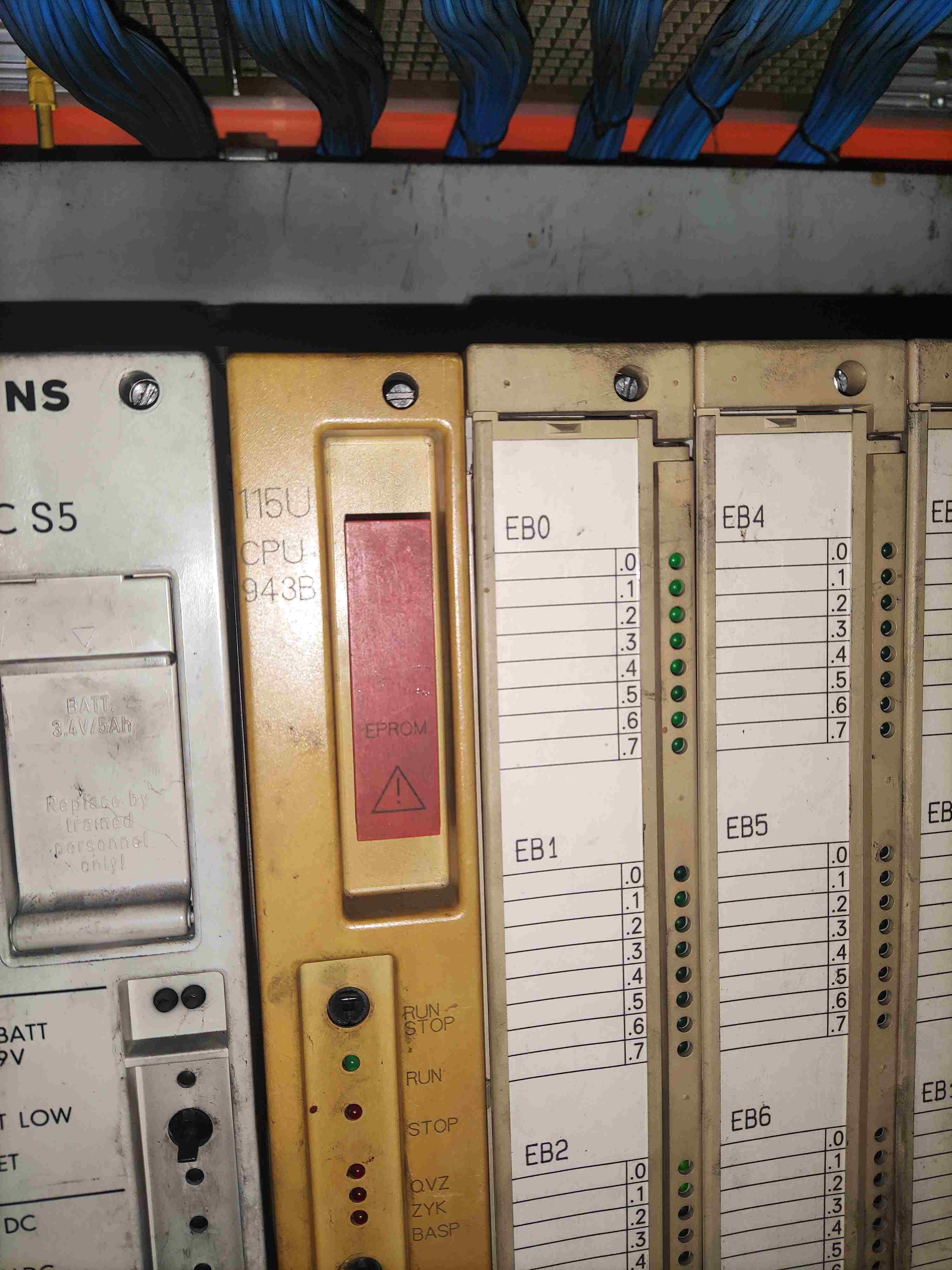

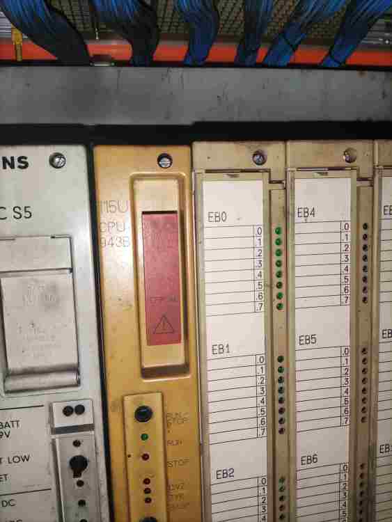

Omissam74 Inserito: 11 settembre 2023 Segnala Inserito: 11 settembre 2023 Ciao a tutti. Dopo un fermo macchina da giugno, oggi sono andato a riavviare la pressa ma ho trovato il plc con le 3 spie lampeggianti rosse. Run e stop spente. Le altre schede dovrebbero essere tutte accese giuste.Era già capitato dopo una mancanza di corrente ma dopo diverso tempo era ripartito. Da giugno a oggi non ci ha messo mano nessuno ( macchinario fermo). È possibile che ci siano state mancanze di tensione in questi mesi. Quali prove posso fare o come posso muovermi? Grazie
mc1988 Inserita: 11 settembre 2023 Segnala Inserita: 11 settembre 2023 (modificato) Vedo che c'è una EPROM. Il programma risiede nella EPROM? In tal caso puoi innanzitutto star tranquillo sul fatto che, se anche avessi avuto la batteria tampone scarica (per caso l'hai controllata?) durante una mancanza di alimentazione esterna, ciò non ti abbia comportato perdite. Per caso hai letto nella parte di diagnostica del manuale S5-115 il significato dei led rossi lampeggianti? Così a memoria, a me sembra che il led di STOP possa lampeggiare, non gli altri. Ma non te lo metto in carta bollata. Ciao mc1988 Modificato: 11 settembre 2023 da mc1988
max.bocca Inserita: 11 settembre 2023 Segnala Inserita: 11 settembre 2023 Prova cosi 1) mode Run 2) mettere selettore su MR (alto) 3) mode Stop 4) mettere selettore su OR e mantenere fino dopo al termine didue transazioni Stop Run Stop Run 5) Rilasciare OR e posizionare in centro SF 6) mettere CPU in Run A me è funzionato, spero che avevo trascritto tutti i passaggi, su YouTube c'era un esempio simile
Omissam74 Inserita: 11 settembre 2023 Autore Segnala Inserita: 11 settembre 2023 Ciao. Ho fatto successivamente caso che le spie sull'alimentatore sono tutte spente. Credo che il problema sia lì. La batteria ha meno di un anno di vita. Abbiamo trovato una ditta in zona che riparara quelle scheda. Gli abbiamo portato sia l'alimentatore che la CPU. Vi saprò dire
batta Inserita: 12 settembre 2023 Segnala Inserita: 12 settembre 2023 18 ore fa, Omissam74 ha scritto: Gli abbiamo portato sia l'alimentatore che la CPU. La batteria tampone risiede nell'alimentatore. Separando la CPU dall'alimentatore il programma in RAM va perso, e persi vanno anche i valori delle variabili ritentive. Da sperare che ripartendo con il programma della Eprom funzioni tutto come prima.
Omissam74 Inserita: 12 settembre 2023 Autore Segnala Inserita: 12 settembre 2023 Sul macchinario erano state fatte delle modifiche software e la EPROM è stata riscritta. Non penso che avremmo problemi a riavviare il tutto
Omissam74 Inserita: 13 settembre 2023 Autore Segnala Inserita: 13 settembre 2023 I dati ciclo, quelli che molto probabilmente vanno persi, sono tutti segnati
Omissam74 Inserita: 19 settembre 2023 Autore Segnala Inserita: 19 settembre 2023 Il tutto è ancora in riparazione. L'alimentatore è morto ma questo lo avevamo capito visto che non c'era nessuna spia accesa. Ci stanno preparando il preventivo. Ci hanno detto che si è cancellata la eprom. Ma è possibile una cosa del genere. A noi sembra molto strano. Voi cosa ne pensate?
batta Inserita: 19 settembre 2023 Segnala Inserita: 19 settembre 2023 Una Eprom si cancella solo con gli ultravioletti. Potrebbe essersi cancellata se manca il bollino adesivo sulla finestrina trasparente. Ma, anche in questo caso, mi pare altamente improbabile, visto che è alloggiata in un luogo buio. Nel caso si trattasse di una EEprom, questa può essere cancellata dal sisteme di sviluppo, e mi pare altrettanto strano che sia vuota. Se sulla Eprom (o EEprom che sia) non c'è nulla, più facile che non sia mai stato caricato nulla. Certo che, se il programma è andato perso, se si deve rifare tutto da zero, io penserei seriamente anche ad un bel revamping, con passaggio ad una CPU S7-1500 (se resti con Siemens). In quanto all'alimentatore, attendi il preventivo ma, nel frattempo, cerca su eBay e simili. Spesso si trovano ricambi usati a prezzi ragionevoli.
Adelino Rossi Inserita: 19 settembre 2023 Segnala Inserita: 19 settembre 2023 Io mi farei restituire quanto prima la EPROM senza alcuna ulteriore verifica esterna, poi farei dei controlli quando la CPU e l'alimentatore saranno stati riparati.
max.bocca Inserita: 19 settembre 2023 Segnala Inserita: 19 settembre 2023 Dubito che la Eprom si sia cancellata, anche corrompersi perché tentato di scriverci su ma la vedo improbabile inquanto serve la tensione la V di programmazione. Con le EEprom è più possibile fare danni... Alimentatori rigenerati o usati si trovano cifre adeguate sopratutto se arrivano dall'estero...
mc1988 Inserita: 19 settembre 2023 Segnala Inserita: 19 settembre 2023 Mi associo ai commenti precedenti: anch'io ritengo inverosimile un guasto o una cancellazione della EPROM.
mc1988 Inserita: 19 settembre 2023 Segnala Inserita: 19 settembre 2023 Una domanda: avevi detto che, a seguito di modifiche apportate, la EPROM era stata riscritta. Come: PG? Prommer esterno?
Omissam74 Inserita: 27 settembre 2023 Autore Segnala Inserita: 27 settembre 2023 La eprom era stata riscritta da un tecnico. Schede tornate e il programma macchina c'è. C'è sempre stato. Abbiamo perso tutti i dati ciclo ma quelli non sono un problema
