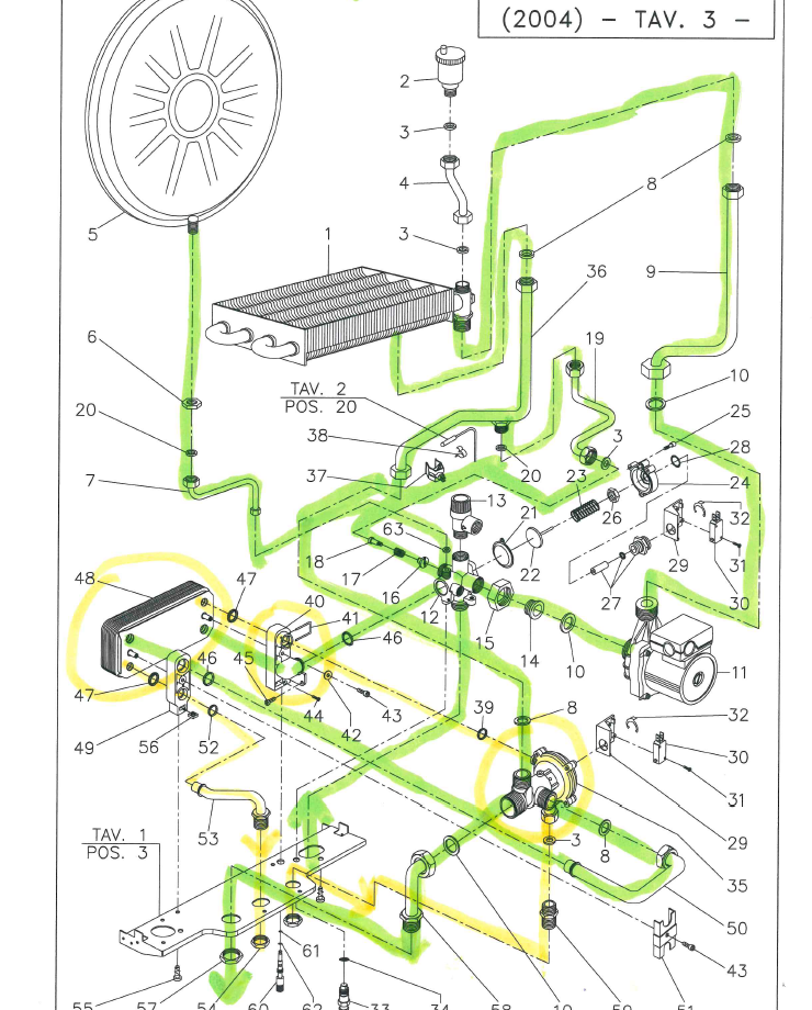

daniele8888 Inserito: 11 settembre 2023 Segnala Inserito: 11 settembre 2023 Buongiorno, ho una caldaia Arca Pocket 24N a camera aperta in funzione da 5 anni. Da qualche mese aumenta la pressione piano piano anche da completamente spenta. Chiudendo la mandata dell'acqua fredda la pressione smette di salire quindi probabile trafilamento interno dal circuito sanitario a quello primario. 1) già sostituito il rubinetto di carico e il suo blocchetto ma continua a salire lo stesso; 2) voglio provare a sostituire lo scambiatore sanitario caso mai sia bucato; 3) potrebbe esserci un tafilamento sulla valvola a 3 vie? Essendo flussostatica, viene azionata dall'acqua fredda prima di entrare nello scambiatore sanitario. Secondo i più esperti, potrebbe esserci un passaggio a questo livello oppure per come è fatta la valvola a membrana è una cosa impossibile? Sono gli unici 3 punti di contatto tra i due circuiti i 3 sopra ma ho forti dubbi sulla valvola a 3 via che possa essere la causa del problema. Allego anche un disegno. Grazie chi mi aiuta.
Stefano Dalmo Inserita: 11 settembre 2023 Segnala Inserita: 11 settembre 2023 Se il rubinetto è stato cambiato ,devi sostituire lo scambiatore secondario a piastre.
