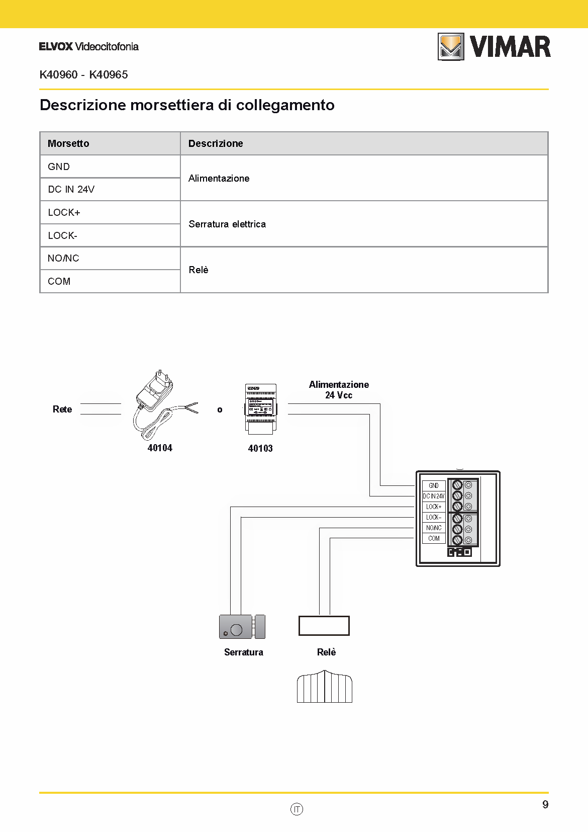

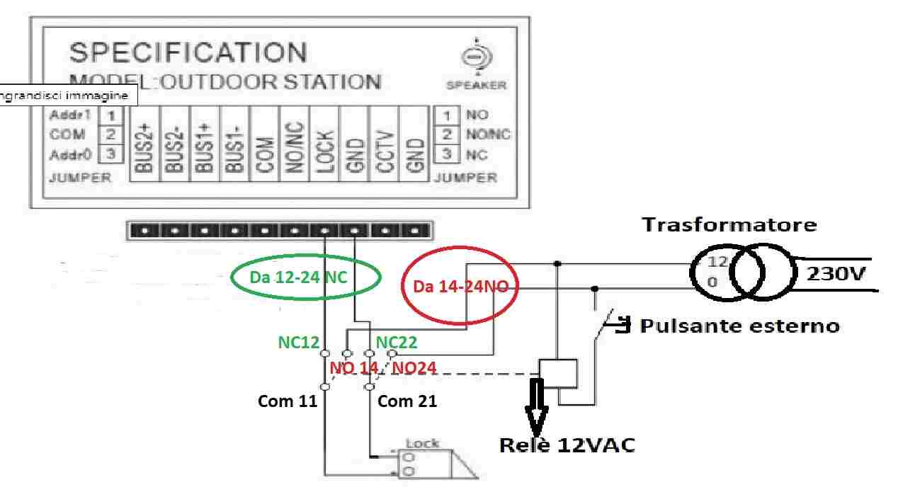

Videocitofono Vimar K40960 e pulsante apriporta
Buongiorno,
chiedo aiuto sullo schema di collegamento necessario per aggiungere un pulsante, o più, per poter aprire una serratura elettrica.
Il videocitofono K40960 da schema (che allego) supporta il collegamento diretto di una serratura elettrica (max 12V) da gestire tramite app ed é alimentato da alimentatore DIN da 24v.
Ho visto in giro nel forum varie idee di collegamento per altri videocitofoni, ma volevo un consiglio per questo caso specifico su come collegare almeno un pulsante alla serratura elettrica mantenendo la possibilità di agire anche tramite app. Spero che qualcuno sia disposto ad aiutarmi.
Grazie mille.
PaginedaMU_IT_K40960_K40965_P122E_R01.101798.thumb.png.3705d331294dfc77806e5f7a595a3f01.png
Ciao fbi84,
14 ore fa, fbi84 ha scritto:
..........volevo un consiglio per questo caso specifico su come collegare almeno un pulsante alla serratura elettrica mantenendo la possibilità di agire anche tramite app.
Sì, si può fare, ma ti servono un trasformatore qualsiasi da 30-40VA - 230/12VAC ed un relè monostabile a 2 scambi tipo un Finder 40.52.8.012 con il relativo zoccolo 95.05 da collegare così:
(Clicca un paio di volte sopra l'immagine per ingrandirla e si aprirà in un'altra finestra del monitor)
In pratica porti i fili della serratura ai morsetti COM-COM del relè (anzi dello zoccolo naturalmente), i due fili LOCK e GND che escono dal posto esterno VIMAR li colleghi ai morsetti NC-NC del relè ed i fili che escono dal trasformatore li colleghi ai morsetti NO-NO dello zoccolo.
Poi la bobina del relè A1-A2 la colleghi direttamente all'uscita 12V del trasformatore interponendo il pulsante aggiuntivo come nello schema (altrimenti rimarrà sempre eccitata).
Non badare tanto alla disposizione dei fili, considera lettere e numeri descritti e non badare nemmeno alla polarità perché tanto sei in Corrente alternata e problemi di questo tipo non ce ne sono.
Se volessi aggiungere un altro dispositivo Wi-Fi o "aggeggi" simili, basta che colleghi il pulsante del dispositivo in parallelo al pulsante
Unificata la formattazione del testo.
Grazie mille.
Era proprio quello che immaginavo, ma mi hai tolto ogni dubbio.
Facci sapere i risultati, ciao prego
