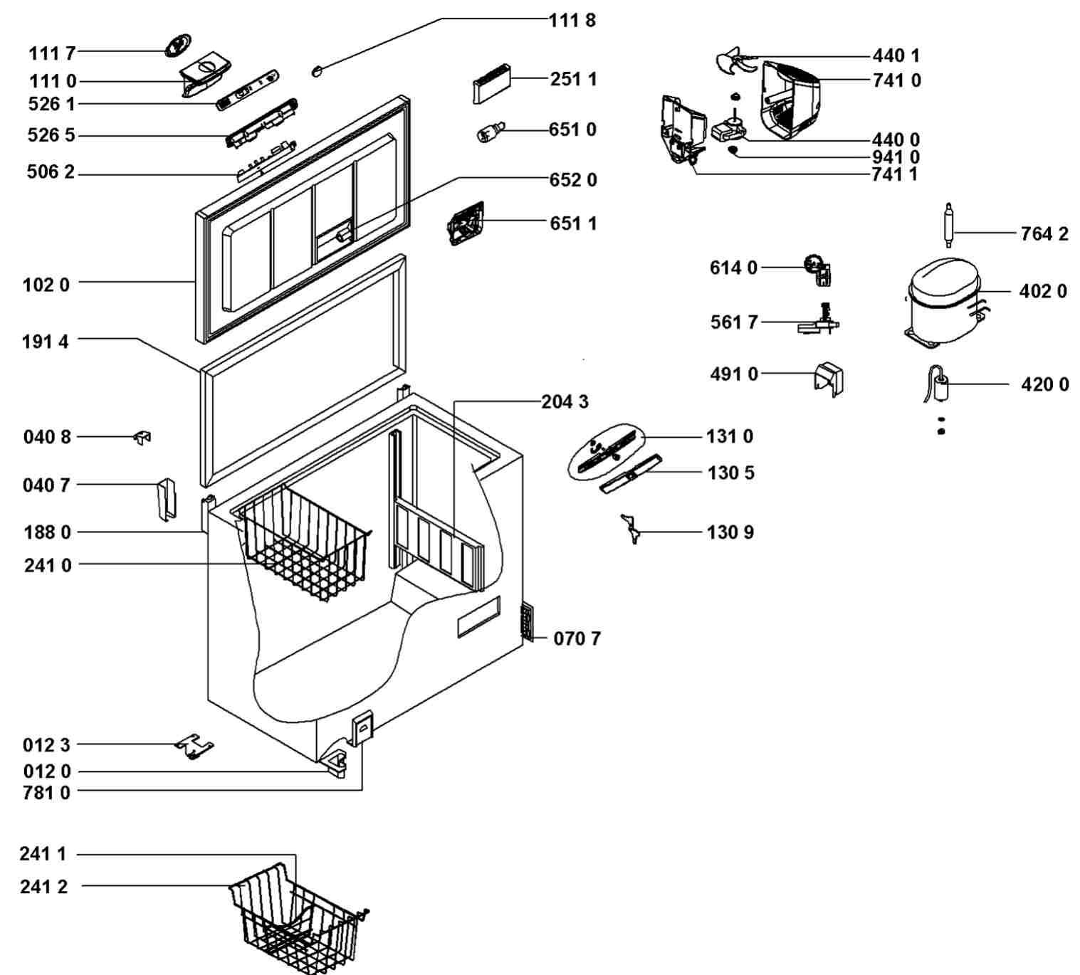

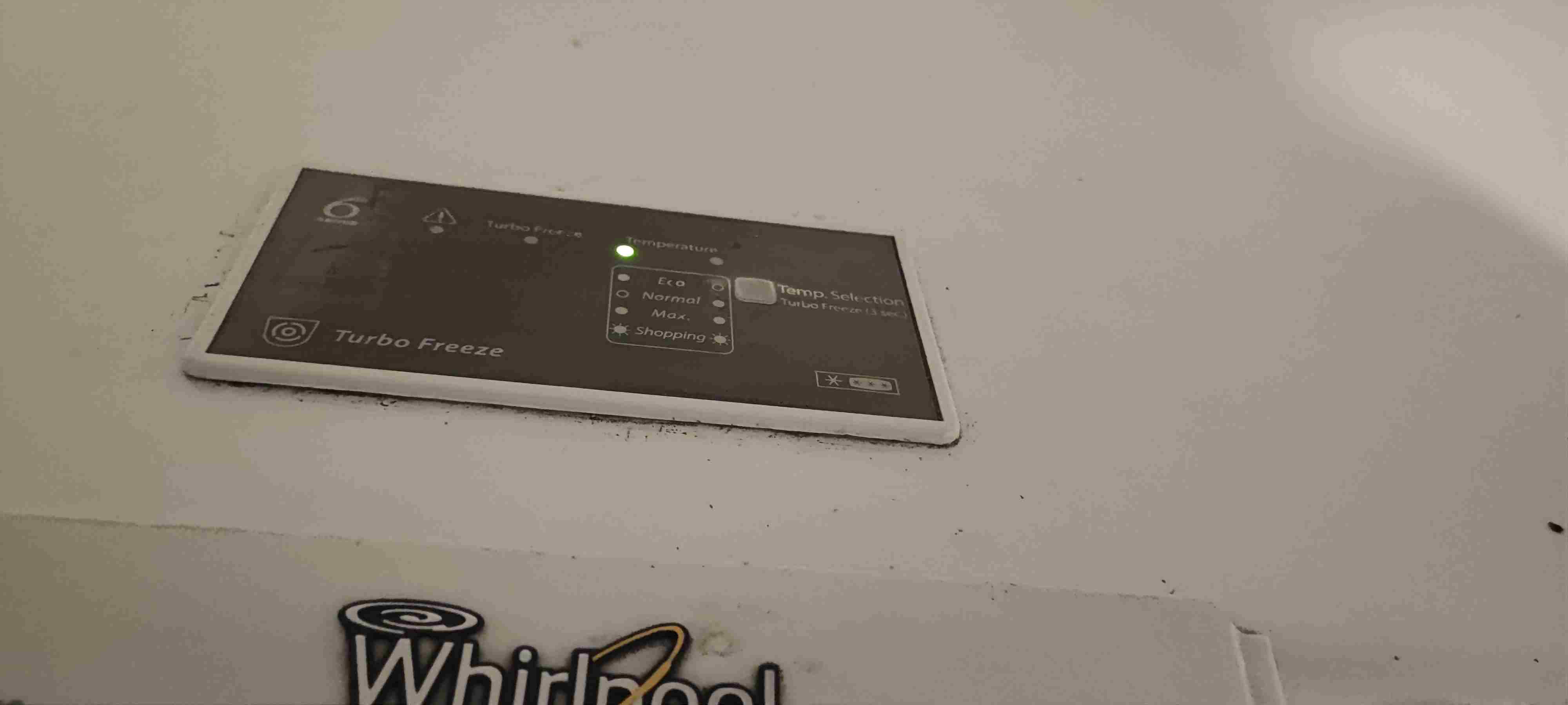

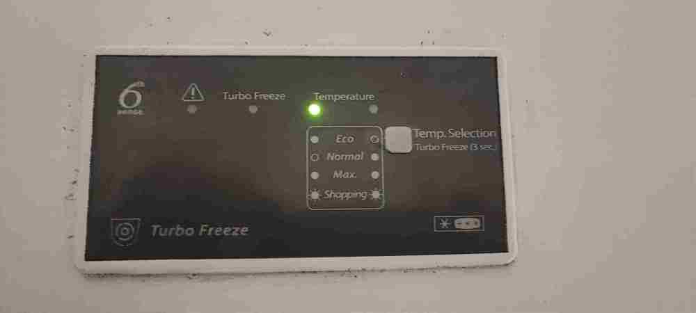

ioi4 Inserito: 11 settembre 2023 Segnala Inserito: 11 settembre 2023 Buongiorno a tutti, ho la necessità di smontare la scheda elettronica del congelatore whirlpool whe39392t. Immagino che sia nel portellone sotto i led di segnalazione. Qualcuno mi suggerisce come toglierla? Non riesco a muoverla, sembra avvitata o incollata. Magari è solo inserita ad incastro, ma non riesco ad estrarla. Qualche suggerimento? Ho preso anche quelle leve che si usano per smontare i pannelli delle auto, ma senza successo. Piero
ioi4 Inserita: 11 settembre 2023 Autore Segnala Inserita: 11 settembre 2023 Ecco qualche foto, ovviamente all'interno del congelatore nessuna vite.Grazie mille.
Stefano Dalmo Inserita: 11 settembre 2023 Segnala Inserita: 11 settembre 2023 Non hai detto perché la vuoi smontare , ma ti dico che secondo me la scheda di potenza e controllo non sta nella porta , apri il vano del motore e guarda lì . Quello è solo il display , e da come vedo sta incastrato nella lamiera.
ioi4 Inserita: 12 settembre 2023 Autore Segnala Inserita: 12 settembre 2023 Mi è già capitato tre volte in questi mesi, dopo delle micro interruzioni di corrente il compressore non riparte più ed esce la spia rossa di allarme temperatura. Per far funzionare il tutto, devo staccare la spina per 1 minuto circa e così il compressore riparte. Ho provato questa mattina ad accendere la ventola chiamata turbo e sento il relè che scatta sotto i led, pertanto deduco che la scheda sia sotto il pulsante e i led della mostrina nera. Ma non viene fuori... qualcuno ha idee? Grazie
michpao Inserita: 12 settembre 2023 Segnala Inserita: 12 settembre 2023 (modificato) La scheda è quella indicata N. 5062 ed è nella porta, pare più lunga e stretta del display, magari è sotto all’impugnatura, poi controlla i condensatori ... Modificato: 12 settembre 2023 da michpao
ioi4 Inserita: 18 settembre 2023 Autore Segnala Inserita: 18 settembre 2023 Ho trovato il sitema di arrivare alla scheda. Facevo un errore, volevo togliere tutta la parte bianca incanstrata nel portellono, invece bisogna togliere la parte nera dove sono presenti le scritte, è un adesivo di plastica. Una volta tolta, ci sono due viti, si svitano e sotto il coperchio c'è la scheda. Ora posso accedere facilmente alla scheda. Grazie a chi si è interessato della questione. Buona serata
Anto92 Inserita: 10 febbraio 2024 Segnala Inserita: 10 febbraio 2024 Il 12/9/2023 alle 11:58 , ioi4 ha scritto: Mi è già capitato tre volte in questi mesi, dopo delle micro interruzioni di corrente il compressore non riparte più ed esce la spia rossa di allarme temperatura. Per far funzionare il tutto, devo staccare la spina per 1 minuto circa e così il compressore riparte. Ho provato questa mattina ad accendere la ventola chiamata turbo e sento il relè che scatta sotto i led, pertanto deduco che la scheda sia sotto il pulsante e i led della mostrina nera. Ma non viene fuori... qualcuno ha idee? Grazie Ciao ioi, anche io riscontro questo problema con lo stesso modello di freezer. Sai per caso dirmi se e come hai risolto? Grazie mille
Alessio Menditto Inserita: 10 febbraio 2024 Segnala Inserita: 10 febbraio 2024 Anto apri una tua discussione per favore, vedrai ioi4 ti risponderà se legge.
