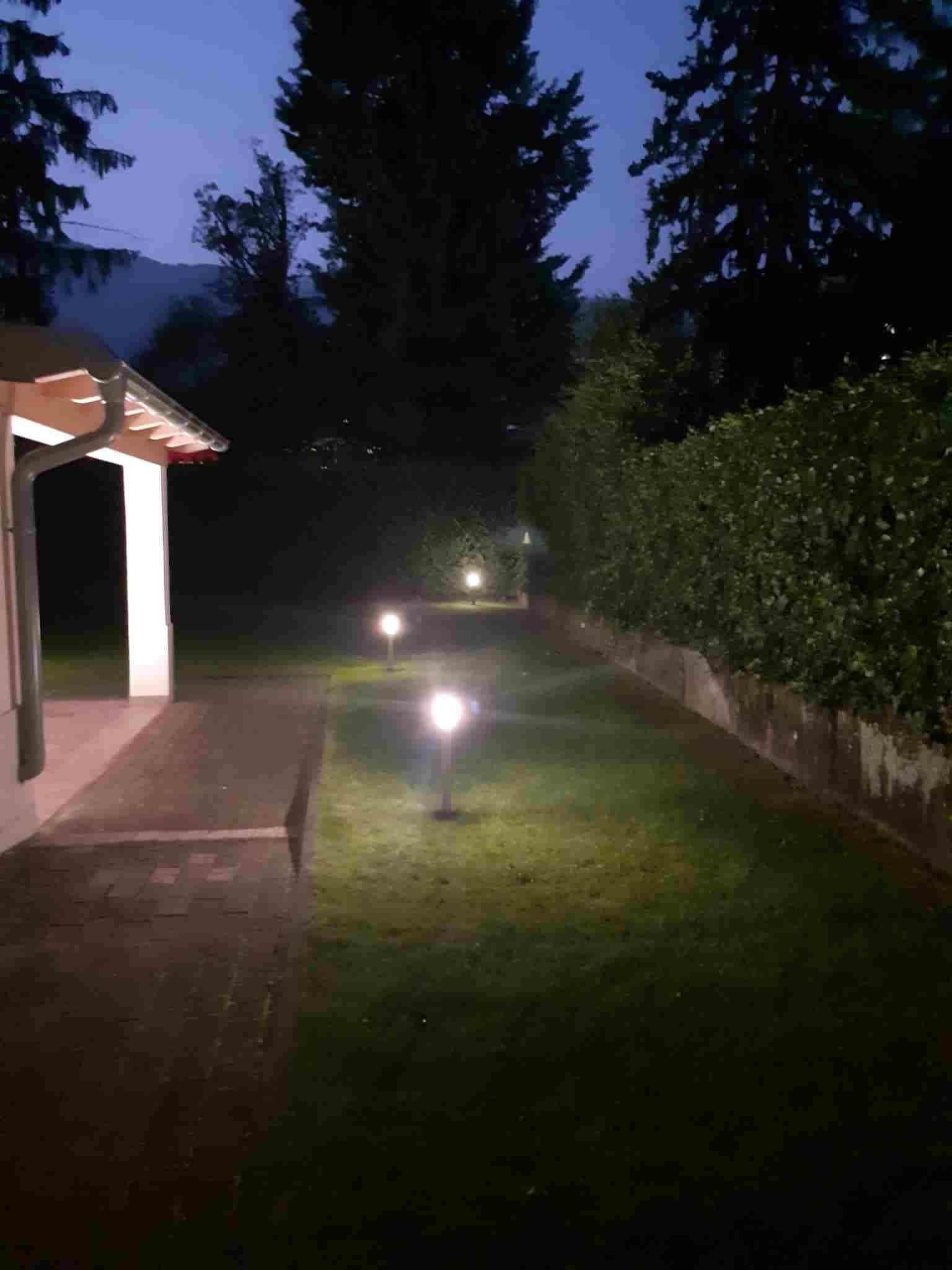

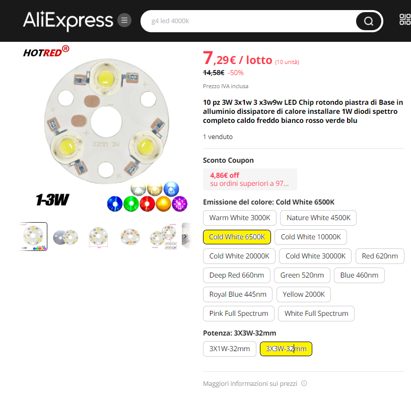

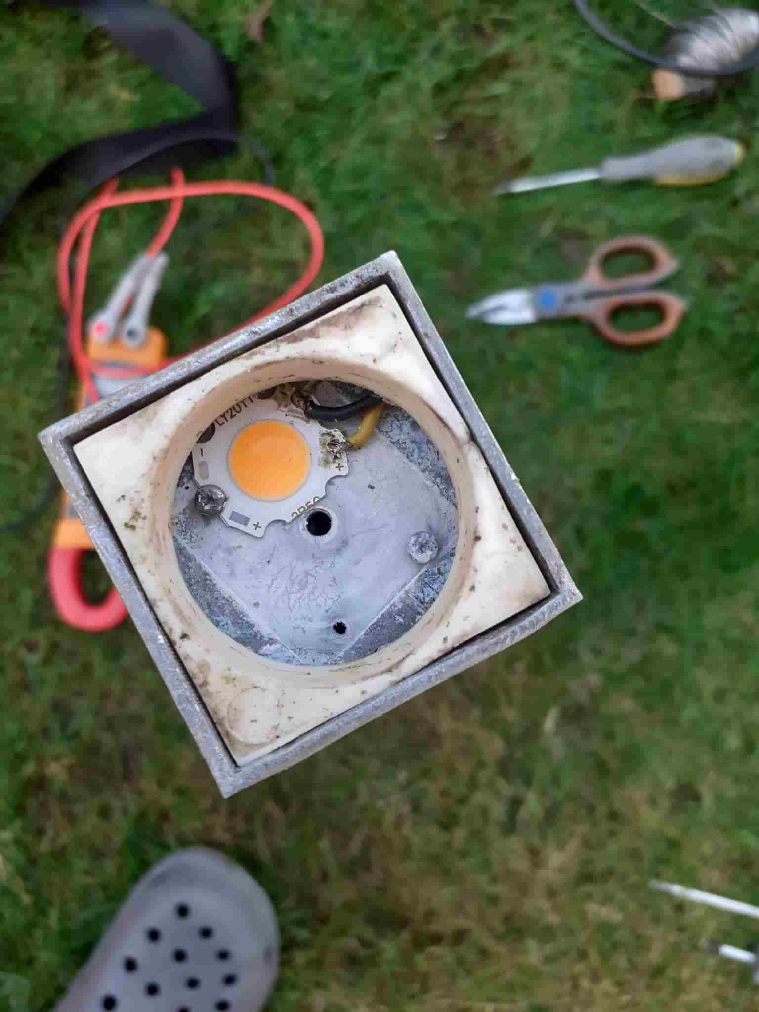

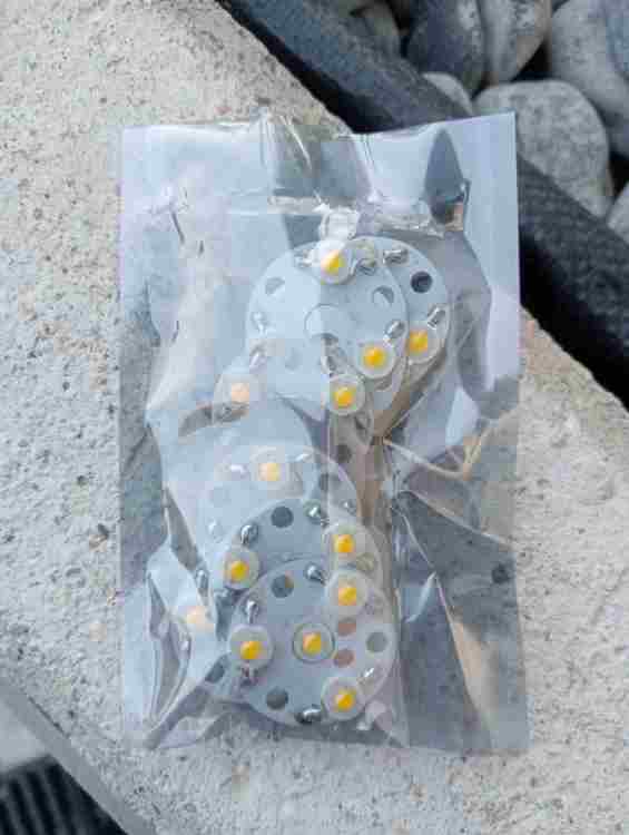

Bruno Pizzi Inserita: 25 settembre 2023 Segnala Inserita: 25 settembre 2023 Salve vela, salve a tutti, Scusate se mi intrometto ma penso che le ultime misure fatte per la 220 sono state fatte col tester settato per la continua, non per l'alternata. Presumo che se ho ragione il tester sia andato
NovellinoXX Inserita: 25 settembre 2023 Segnala Inserita: 25 settembre 2023 Il 25/09/2023 alle 18:58 , Bruno Pizzi ha scritto: col tester settato per la continua, non per l'alternata Expand Già fatto notare, il tester non si e' guastato.
vela89 Inserita: 26 settembre 2023 Autore Segnala Inserita: 26 settembre 2023 Il 25/09/2023 alle 11:28 , mrgianfranco ha scritto: Te le farà fuori subito l'umidità e la condensa.. https://www.amazon.it/GAESHOW-Componente-emettitore-faretti-soffitto/dp/B097PQZJCG/ref=sr_1_12?keywords=chip+led&qid=1695640887&sr=8-12 Questi son da 20 mm e costano anche poco... Expand Grazie per il link! Sinceramente preferirei la strada delle lampadina a LED con attacco E14 per la semplicità di eventuali sostituzioni future... in questo caso infatti ho dovuto cambiare anche il convertitore.(che in tutta evidenza si era usurato pure quello, in quanto sostituendolo 1 dei 3 chip led si è messo di nuovo ad illuminare...) Quindi i CHIP ad alta potenza LED sono molto più resistenti all'umidità delle lampadine a LED con attacco E14?
NovellinoXX Inserita: 26 settembre 2023 Segnala Inserita: 26 settembre 2023 (modificato) Il 26/09/2023 alle 09:26 , vela89 ha scritto: Quindi i CHIP ad alta potenza LED sono molto più resistenti all'umidità delle lampadine a LED con attacco E14? Expand No, ma il convertitore e' un SELV, ovvero non hai problemi al differenziale in caso di dispersione in caso di umidita. Se elimini il convertitore devi curare molto bene la sigillatura di tutto l'insieme. Modificato: 26 settembre 2023 da NovellinoXX
vela89 Inserita: 3 ottobre 2023 Autore Segnala Inserita: 3 ottobre 2023 Ce l' ho fatta ragazzi!! Il chip led è adatto ed ha un buon flusso luminoso Di luce calda, omogeneo con i vecchi Led. Grazie a tutti i consigli! Senza di voi NON c'è l' avrei fatta.
Dumah Brazorf Inserita: 3 ottobre 2023 Segnala Inserita: 3 ottobre 2023 (modificato) Ottimo, vedo che hai potuto togliere la vitona centrale. Così ci starebbero anche due schedine led. Hai spalpato della pasta termica tipo per cpu sotto, per migliorare lo scambio termico? Non ho ancora capito come è fissata la cupola diffusore, pare solo appoggiata sopra. Modificato: 3 ottobre 2023 da Dumah Brazorf
mrgianfranco Inserita: 3 ottobre 2023 Segnala Inserita: 3 ottobre 2023 Bene buon lavoro dai alla fine sostituire solo il led non è mica un lavoraccio!
NovellinoXX Inserita: 3 ottobre 2023 Segnala Inserita: 3 ottobre 2023 (modificato) Ti consiglio di metterci un'altra vite parker diametralmente opposta a quella che si vede per migliorare lo scambio termico. Così com'é la lastrina del led si solleva da un lato e non va bene. Visto che ci sei a trapanare, fai due fori sul supporto in modo da montare centrato il led. Modificato: 3 ottobre 2023 da NovellinoXX
vela89 Inserita: 6 ottobre 2023 Autore Segnala Inserita: 6 ottobre 2023 Il 03/10/2023 alle 08:41 , NovellinoXX ha scritto: Ti consiglio di metterci un'altra vite parker diametralmente opposta a quella che si vede per migliorare lo scambio termico. Così com'é la lastrina del led si solleva da un lato e non va bene. Visto che ci sei a trapanare, fai due fori sul supporto in modo da montare centrato il led. Expand Non puoi metterlo centrale perchè il prisma è avvitato con una vite filettata al buco centrale del cilindro. comunque disastro! Dopo 2 giorni di funzionamento ieri sera vado giù e la luce è molto ma molto debole!(fioca)😮💨 Il primo giorno era perfetta... uffa Cosa può essere andato storto?
Dumah Brazorf Inserita: 6 ottobre 2023 Segnala Inserita: 6 ottobre 2023 L'alimentatore sputa 700mA fissi e varia la tensione di conseguenza, la tua schedina è fatta quella corrente? Inoltre se la schedina non è bene adesa alla base non trasferisce calore a sufficienza e si brucia.
vela89 Inserita: 7 ottobre 2023 Autore Segnala Inserita: 7 ottobre 2023 Il 06/10/2023 alle 21:20 , Dumah Brazorf ha scritto: L'alimentatore sputa 700mA fissi e varia la tensione di conseguenza, la tua schedina è fatta quella corrente? Inoltre se la schedina non è bene adesa alla base non trasferisce calore a sufficienza e si brucia. Expand Non mi sembra venga riportato il valore di intensità di corrente... Boh. https://www.amazon.it/GAESHOW-Componente-emettitore-faretti-soffitto/dp/B097PQZJCG/ref=sr_1_12?keywords=chip+led&qid=1695640887&sr=8-12
NovellinoXX Inserita: 7 ottobre 2023 Segnala Inserita: 7 ottobre 2023 (modificato) Gli unici adatti che ho trovato sono al Link con il foro centrale per il fissaggio del prisma Condizioni necessarie e indispensabili: pulizia fine del supporto, pasta termica, fissaggio con tre parker nei fori predisposti, sennò dura meno che niente. Modificato: 7 ottobre 2023 da NovellinoXX
vela89 Inserita: 7 ottobre 2023 Autore Segnala Inserita: 7 ottobre 2023 Il 07/10/2023 alle 07:05 , NovellinoXX ha scritto: circa 300 mA. Expand Non lo vedo nel link amazon... l'hai calcolato tu con delle formule di elettrotecnica? Il 07/10/2023 alle 07:46 , NovellinoXX ha scritto: Gli unici adatti che ho trovato sono al Link con il foro centrale per il fissaggio del prisma Condizioni necessarie e indispensabili: pulizia fine del supporto, pasta termica, fissaggio con tre parker nei fori predisposti, sennò dura meno che niente. Expand Grazie mille!!!!!! In effetti questo è praticamente identicato al vecchio con le 3"lampadinine"
Dumah Brazorf Inserita: 7 ottobre 2023 Segnala Inserita: 7 ottobre 2023 (modificato) Beh ha fatto 5W / 17V = ~300mA Quindi dovresti sostituire l'alimentatore con un 300mA ma poi la luminosità sarà inferiore a quanto vedi ora, di quanto non saprei. Visto che hai spazio non riesci a montare 2 schede led in parallelo? Sarebbero ancora 600mA teorici invece di 700 ma magari l'alimentatore è un po' cinese e non ci arriva. Se proprio proprio si potrebbe aggiungere anche una resistenza corazzata (computo 120-150ohm 5W) in parallelo per dissipare quei 100-150mA in eccedenza, oppure procurarsi un alimentatore da 500-600mA. Per l'ultima scheda linkata occorre fare attenzione all'altezza. Quei led sono relativamente spessi, diciamo sui 5mm, oltre allo spessore della piastrina su cui sono saldati. Ce l'hai questo spazio in altezza? Modificato: 7 ottobre 2023 da Dumah Brazorf
vela89 Inserita: 7 ottobre 2023 Autore Segnala Inserita: 7 ottobre 2023 Il 07/10/2023 alle 09:34 , Dumah Brazorf ha scritto: Beh ha fatto 5W / 17V = ~300mA Quindi dovresti sostituire l'alimentatore con un 300mA ma poi la luminosità sarà inferiore a quanto vedi ora, di quanto non saprei. Visto che hai spazio non riesci a montare 2 schede led in parallelo? Sarebbero ancora 600mA teorici invece di 700 ma magari l'alimentatore è un po' cinese e non ci arriva. Se proprio proprio si potrebbe aggiungere anche una resistenza corazzata (computo 120-150ohm 5W) in parallelo per dissipare quei 100-150mA in eccedenza, oppure procurarsi un alimentatore da 500-600mA. Per l'ultima scheda linkata occorre fare attenzione all'altezza. Quei led sono relativamente spessi, diciamo sui 5mm, oltre allo spessore della piastrina su cui sono saldati. Ce l'hai questo spazio in altezza? Expand Ah ok, 1^ legge di Ohm e via... Sono stato troppo frettoloso nel NON controllare scrupolosamente i dati sul chip-led suggeriti da un utente. Pace. Spazio in altezza ne ho quanto voglio... tutt'al più aumento l'altezza della vite filettata che collega il prisma al cilindro. Il convertitore/adattatore non è cinese, è UN TCI made in Italy, comprato in un negozio di mat. elettrico.-700mA Purtroppo chip led non ne vendono dal vivo... Allora mi oriento sul chip led Ali express suggerito... Una curiosità: ma perchè il 1° giorno funzionava alla perfezione, con un flusso di luce ottimale, mentre dopo 2 giorni è FIOCO?🤔
NovellinoXX Inserita: 7 ottobre 2023 Segnala Inserita: 7 ottobre 2023 (modificato) Il 07/10/2023 alle 09:55 , vela89 ha scritto: Una curiosità: ma perchè il 1° giorno funzionava alla perfezione, con un flusso di luce ottimale, mentre dopo 2 giorni è FIOCO?🤔 Expand Quelli che hai montato sono dei "COB" Led, cioè sono un array di singoli led collegati tra loro opportunamente. La maggior parte di essi si e' fusa come prima causa per sovra-alimentazione perchè il driver li forzava a funzionare con il doppio della corrente, in seconda causa per mancanza di dissipazione. I pochi led sopravvissuti (luce fioca) fonderanno anche essi a breve o, caso più probabile, sono in un certo senso protetti dai led fusi che sovraccaricando il driver ne hanno ridotto notevolmente la tensione in uscita. Modificato: 7 ottobre 2023 da NovellinoXX
vela89 Inserita: 7 ottobre 2023 Autore Segnala Inserita: 7 ottobre 2023 Il 07/10/2023 alle 10:15 , NovellinoXX ha scritto: Quelli che hai montato sono dei "COB" Led, cioè sono un array di singoli led collegati tra loro opportunamente. La maggior parte di essi si e' fusa come prima causa per sovra-alimentazione perchè il driver li forzava a funzionare con il doppio della corrente, in seconda causa per mancanza di dissipazione. I pochi led sopravvissuti (luce fioca) fonderanno anche essi a breve o, caso più probabile, sono in un certo senso protetti dai led fusi che sovraccaricando il driver ne hanno ridotto notevolmente la tensione in uscita. Expand Ok, grazie x l'esauriente spiegazione. Acquistato però il Warm White -- 3000K -- 3x3W-32 mm, in quanto i miei pre-esistenti sono proprio luce calda-calda. (ho verificato nei dettagli e viene riportato 700mA, quindi OK). Vi aggiornerò tra un paio di settimane!
NovellinoXX Inserita: 7 ottobre 2023 Segnala Inserita: 7 ottobre 2023 Il 07/10/2023 alle 16:25 , vela89 ha scritto: Vi aggiornerò tra un paio di settimane! Expand ok
vela89 Inserita: 16 novembre 2023 Autore Segnala Inserita: 16 novembre 2023 (modificato) Il 07/10/2023 alle 17:13 , NovellinoXX ha scritto: ok Expand @NovellinoXXDio ti benedica! Forma perfetta! E' una settimana che lo ho saldato e funziona ancora alla grande! Senza di voi non ce l'avrei mai fatta! Modificato: 16 novembre 2023 da vela89
vela89 Inserita: 18 novembre 2023 Autore Segnala Inserita: 18 novembre 2023 Il 07/10/2023 alle 17:13 , NovellinoXX ha scritto: ok Expand @NovellinoXXultimissima questione: dove/ come conservare questi chip led, in modo tal che siano utilizzabili anche a distanza di anni?
Dumah Brazorf Inserita: 18 novembre 2023 Segnala Inserita: 18 novembre 2023 Non vanno mica a male eh...
NovellinoXX Inserita: 18 novembre 2023 Segnala Inserita: 18 novembre 2023 Il 18/11/2023 alle 15:10 , vela89 ha scritto: dove/ come conservare questi chip led, in modo tal che siano utilizzabili anche a distanza di anni? Expand Dipende da dove li metti, in un ambiente di casa vanno bene così; se li riponi in un ambiente freddo umido mettili in una di quelle bustine con quella chiusura ermetica tipo cerniera che si preme.
vela89 Inserita: 5 gennaio Autore Segnala Inserita: 5 gennaio Il 18/11/2023 alle 15:23 , NovellinoXX ha scritto: Dipende da dove li metti, in un ambiente di casa vanno bene così; se li riponi in un ambiente freddo umido mettili in una di quelle bustine con quella chiusura ermetica tipo cerniera che si preme. Expand @NovellinoXXDurato circa 14 mesi, ma ora, da qualche giorno di nuovo luce fioca! Rispetto all'epoca sono però attrezzato con già i chip led giusti ed anche il saldatore a stagno💪, grazie a voi. Unica cosa mancante:Potete consigliarmi pasta termica x chip led? (Non faccio molti interventi di elettrotecnica all'anno...)
