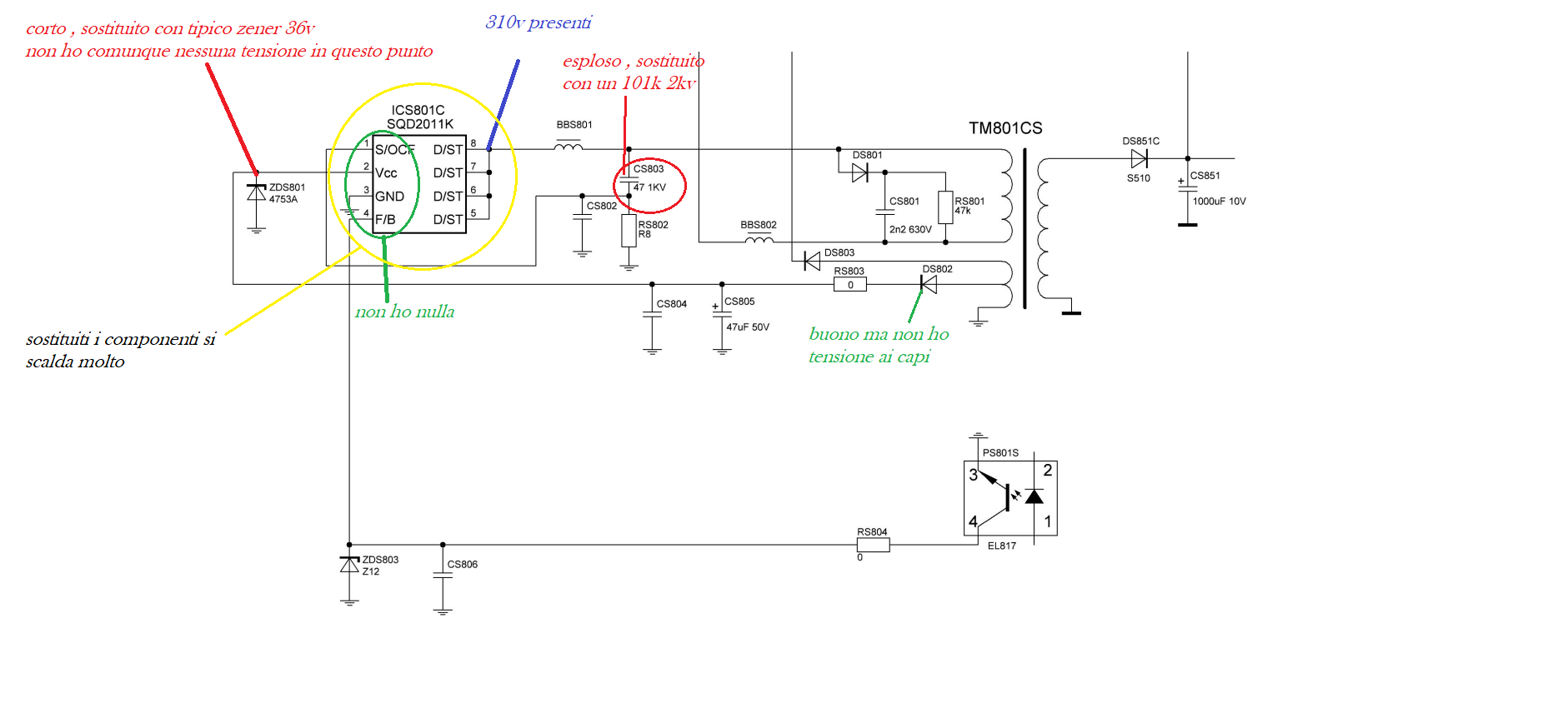

samsung ue46F5000ak non accende , led stanby assente
buongiorno
ho questo tv che è completamente spento , led stanby assente
una volta aperto trovo subito il corto di un diodo zener in4753a (36v) e un condensatore quasi esploso 47k 1kv nella zona del pwm sqd2011k (non trovo schemi di questo)
sostituito diodo e condensatore non ho comunque tensione ed il pwm scalda abbastanza dopo neanche 1 minuti , non trovo altri componenti con corti netti , ne sul primario o secondario
schema completo scheda https://elektrotanya.com/samsung_bn44-00610b_sch.pdf/download.html#dl
qualcuno ha avuto un problema simile?
samsung non accende.png
ovviamente devi cambiare il pwm ic, basta che misuri tra i pin di drain e gnd e lo trovi in cc
1 ora fa, 3kek1 ha scritto:
ovviamente devi cambiare il pwm ic, basta che misuri tra i pin di drain e gnd e lo trovi in cc
non mi pare di aver trovato corti , dopo provo meglio
comunque una volta dissaldato il pwm non dovrei comunque avere i 36v su quel diodo?
no, senza il pwm non si generano. Comunque controllalo solo per curiosita', il chip va cambiato..
Modificato: da 3kek1
6 ore fa, 3kek1 ha scritto:
no, senza il pwm non si generano. Comunque controllalo solo per curiosita', il chip va cambiato..
confermo che il pwm non ha corti , lo cambierò comunque e vi terrò aggiornati
grazie :)
aggiornamento
sostituito il PWM D2011k , il tv è tornato a funzionare
grazie a tutti :)
