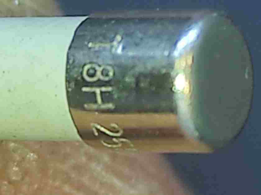

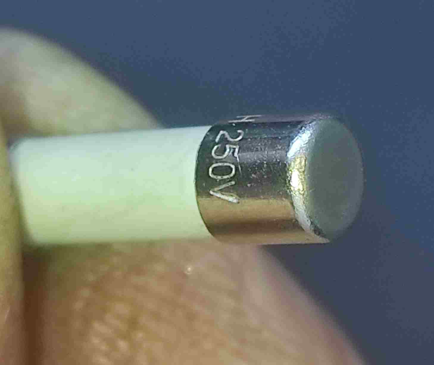

ottavio86 Inserito: 12 settembre 2023 Segnala Inserito: 12 settembre 2023 Buongiorno entro controllavo il mio forno a microonde ormai guasto perché salta il fusibile ho notato che il Magnetron ha la copertura dell' antenna fusa, ho sostituito con nuovo Magnetron il fusibile non salta ma fa un rumore strano, trafo condensatore e diodi sono okey, il foglio di mica va cambiato?grazie
camp1 Inserita: 12 settembre 2023 Segnala Inserita: 12 settembre 2023 Potrebbe essere mezzo andato l'isolamento del trasformatore AT, in ogni caso giocare con il microonde, se non si sa esattamente cosa si va a fare, è poco consigliabile perchè ci sono alte tensioni, correnti e frequenze in gioco, e ci si può fare molto male
ottavio86 Inserita: 12 settembre 2023 Autore Segnala Inserita: 12 settembre 2023 Grazie per la risposta, sono a conoscenza della pericolositá dell' oggetto , l isolamento del trasformatore AT é stato misurato con apposito strumento ed é ok
ivano65 Inserita: 14 settembre 2023 Segnala Inserita: 14 settembre 2023 (modificato) i pericoli sono due: l'alta tensione tra i 3.5 e i 5 Kv avente intensita' sufficiente ad uccidere una persona ; tanto per fissare bene il concetto: nei televisori a tubo c'era una alta tensione dai 25 ai 30 Kv, ma nessuno si e' mai fatto male per averla presa, visto la bassissima corrente fornita; l'altro sono le microonde ad alta potenza emesse dal magnetron. se il fascio per disgrazia colpisce la persona puo' provocarne la morte o lasciare menomazioni permanenti prima fra tutte la completa cecita'. quindi attenzione al fai da te' su questi elettrodomestici. una domanda : per misurare l'isolamento del trasformatore, il comune strumento da 1000 volt non serve a nulla , chi ha effettuato le prove e con che strumento? Modificato: 14 settembre 2023 da ivano65
ivano65 Inserita: 17 settembre 2023 Segnala Inserita: 17 settembre 2023 e' un megger da 1000v non adatto a trasformatori che lavorano a tensioni superiori
ottavio86 Inserita: 28 settembre 2023 Autore Segnala Inserita: 28 settembre 2023 Grazie per la risposta ivano65, si lo so arriva a 1000v tu cosa usi per fare questa prova? ...comunque Magnetron sostituito e forno ripartito, ho anche sostituito il foglio di mica ad impatto leggermente più sottile, implica qualcosa? Ivano65 mi sapresti dire perché montato per protezione c'era un fusibile da 8ah 250volt in ceramica e non in vetro?grazie
Livio Orsini Inserita: 29 settembre 2023 Segnala Inserita: 29 settembre 2023 9 ore fa, ottavio86 ha scritto: implica qualcosa? Minor spessore della mica equivale a minor tensione di isolamento; metti due fogli di quella sottile. 9 ore fa, ottavio86 ha scritto: 8ah 250volt in ceramica e non in vetro? Perchè con quella corrente già campia la tecnologia costruttiva dei fusibili.
ottavio86 Inserita: 29 settembre 2023 Autore Segnala Inserita: 29 settembre 2023 Grazie per la risposta, il fusibile ceramico non é dopo il trafo di alta tensione, ma é subito dopo il filo di alimentazione del forno, su una scheda, per quello non mi trovo , Eccola qua
tesla88 Inserita: 29 settembre 2023 Segnala Inserita: 29 settembre 2023 (modificato) Dovrebbero essere quelli in steatite riempiti con sabbia di quarzo, hanno un maggior potere di interruzione, dovrebbero aver indicato HF o HT rispetto ai classici che son contrassegnati F e T Modificato: 29 settembre 2023 da tesla88
Livio Orsini Inserita: 29 settembre 2023 Segnala Inserita: 29 settembre 2023 1 ora fa, tesla88 ha scritto: Dovrebbero essere quelli in steatite riempiti con sabbia di quarzo, Concordo. Inoltre oltre ad una certa portata di corrente si tende a non usare quelli in vetro.
ottavio86 Inserita: 29 settembre 2023 Autore Segnala Inserita: 29 settembre 2023 Grazie per la risposta, mi correggo la Sigla esatta non é 8Ah ...ma T8H 250V ,
Livio Orsini Inserita: 29 settembre 2023 Segnala Inserita: 29 settembre 2023 Si ma non vedo il senso della precisazione.
ottavio86 Inserita: 1 ottobre 2023 Autore Segnala Inserita: 1 ottobre 2023 Il senso della precisazione é dato per rispondere e confermare il messaggio di telsa88
