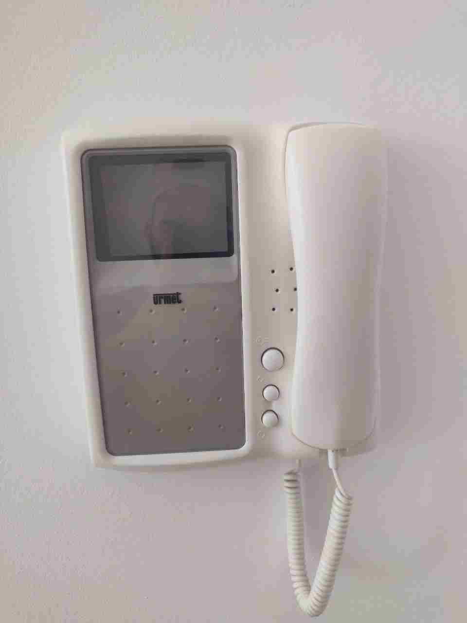

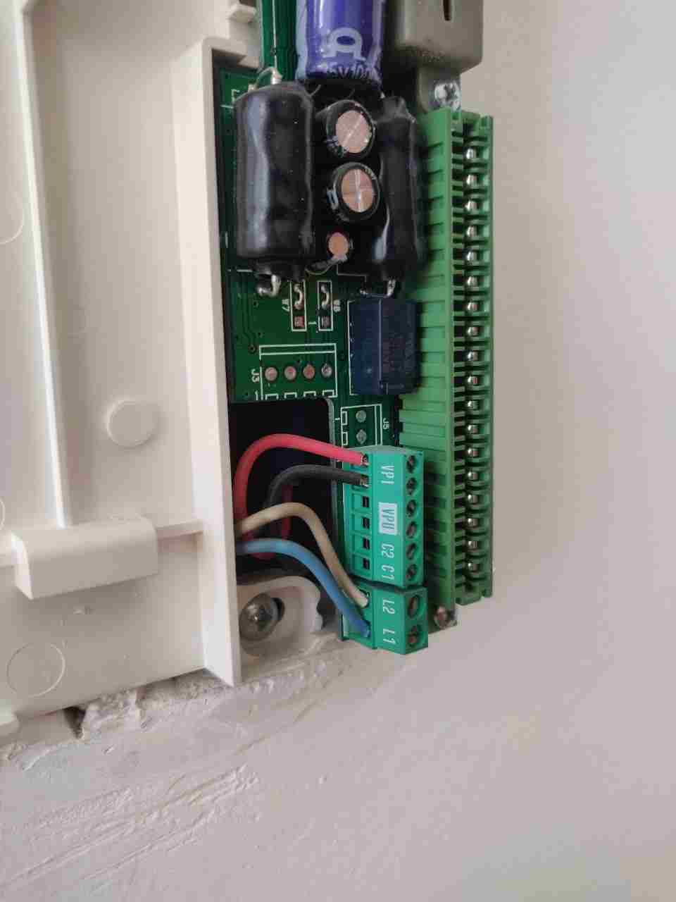

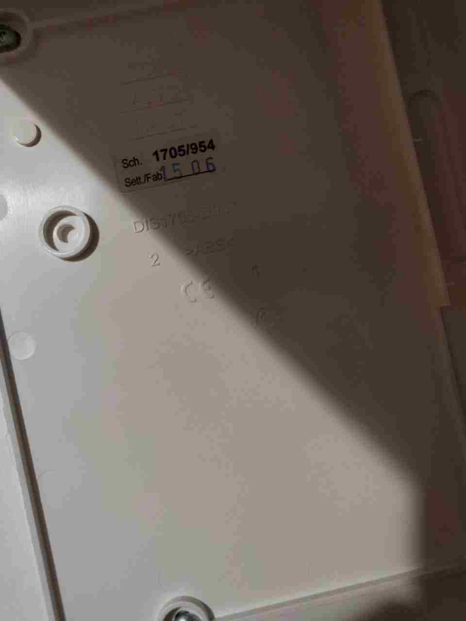

Staffa Urmet 1705/954 e ring intercom
Salve a tutti,
Volevo chiedervi gentilmente se qualcuno è a conoscenza della possibilità di collegare il dispositivo ring intercom alla staffa urmet 1705/954, sul sito non trovo i modelli staffa ma i citofoni 1705/01, quindi mi chiedo se magari ci fosse un modello compatibile da poter seleziona dall'app per poter poi procedere alla configurazione.
Premessa, il ring non l'ho ancora comprato, mi sto informando se effettivamente possa funzionare.
Grazie a tutti
photo_2023-09-12 14.58.08.jpeg
photo_2023-09-12 14.58.10.jpeg
photo_2023-09-12 14.58.13.jpeg
Se può essere utile a qualcuno ho completato l'installazione selezionando dall'app il modello 1172/55 signo e procedendo con le istruzioni, il tutto funziona egregiamente, potete chiudere il thread, grazie
