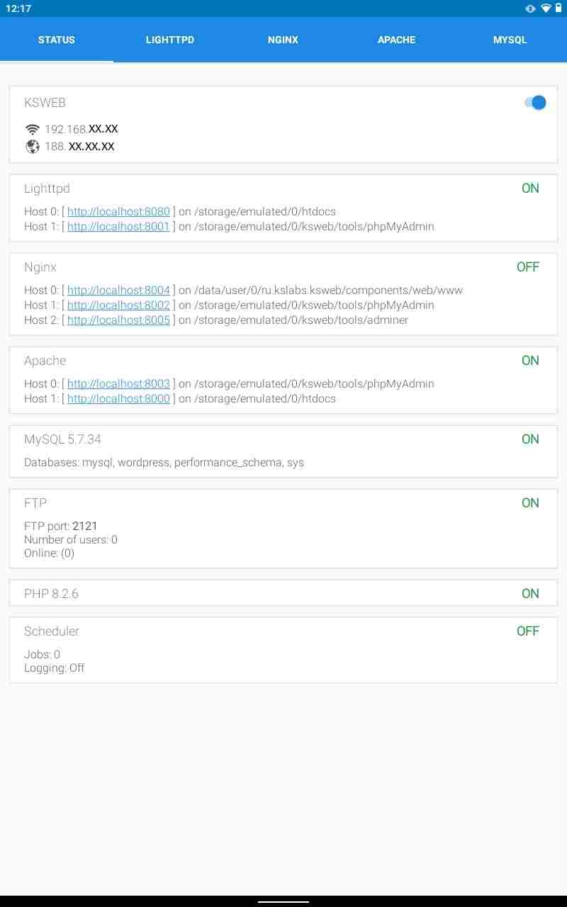

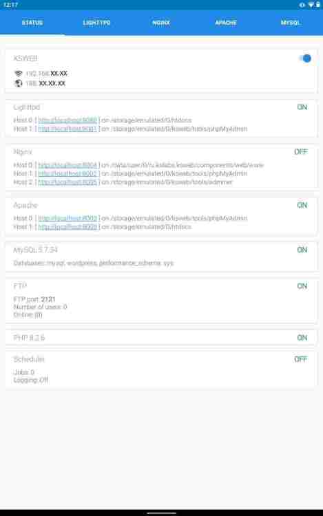

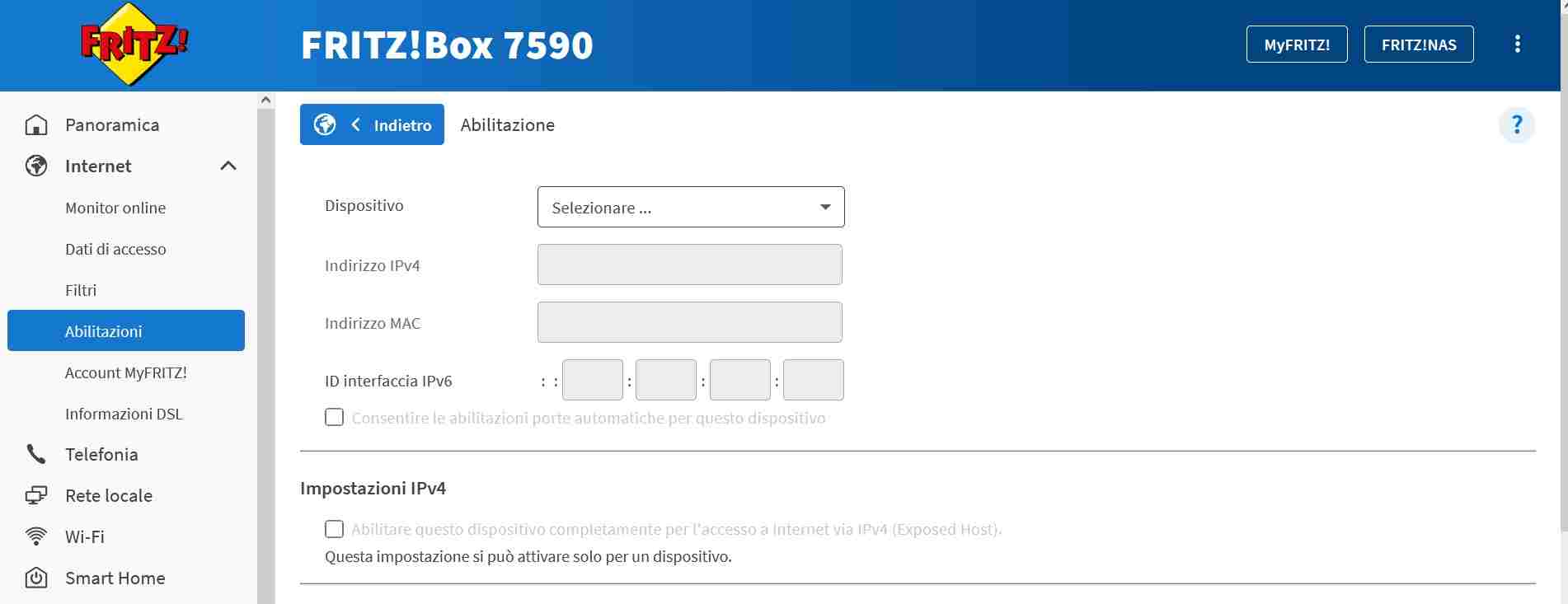

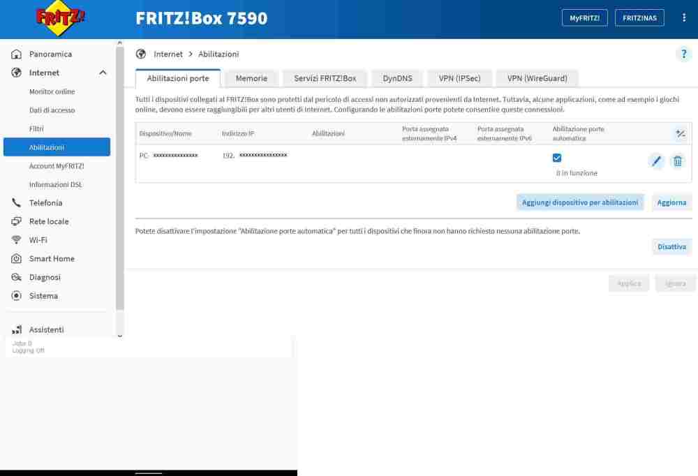

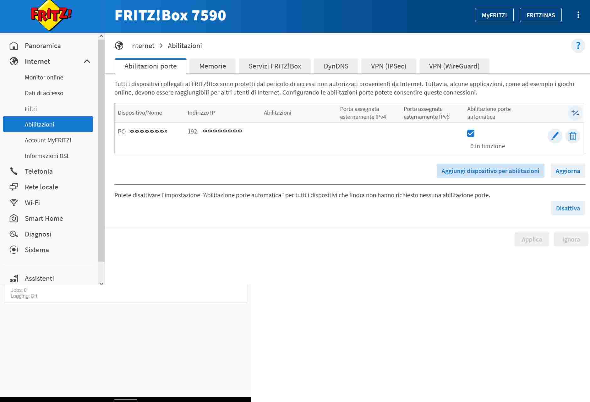

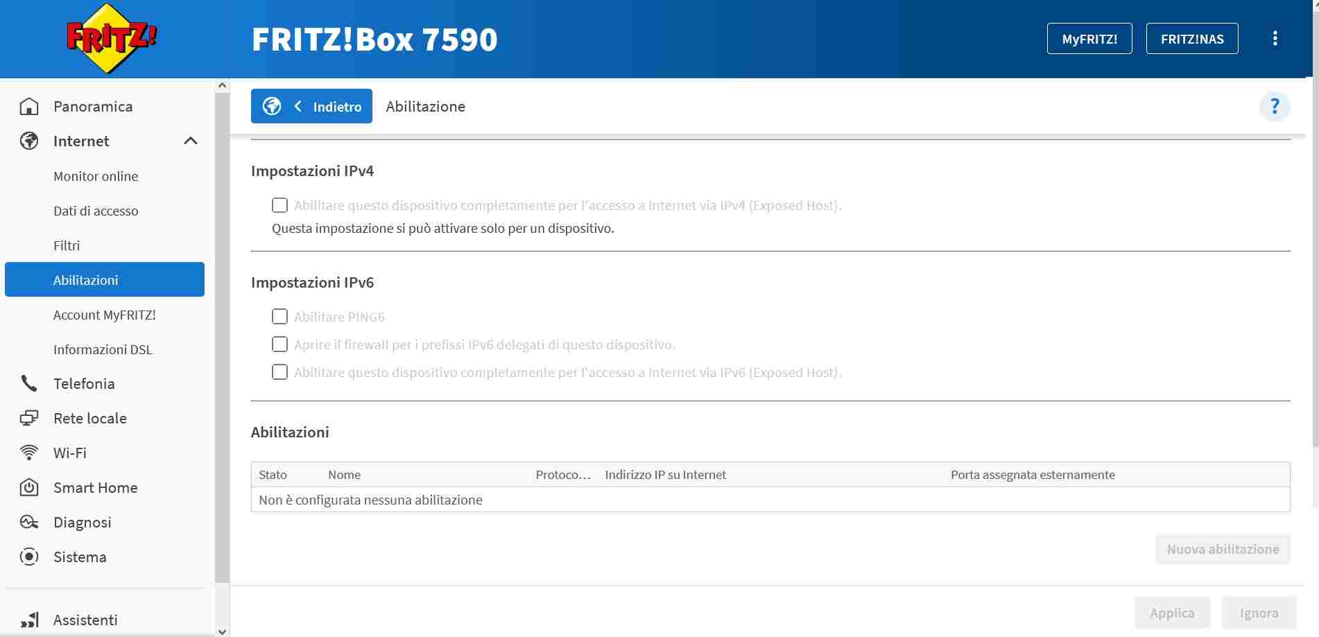

ANDROID WEB SERVER KSWEB E ROUTER FRITZBOX 7590
Buongiorno a tutti,
ho configurato nel mio tablet un Web Server con l'applicazione KSWEB, non ho avuto problemi nella configurazione, tranne con il mio router FRITZBOX 7590 in quanto mi piacerebbe visualizzare i contenuti del mio server anche dall'esterno, purtroppo non ho grande manualità nella configurazione del router, mi dicevano che dovrei “aprire” delle porte.. Qualcuno di voi ha la possibilità di spiegarmi in breve come posso aprire queste porte e che ip inserire, per poter visualizzare appunto da qualsiasi posizione?
Ringrazio a tutti coloro che volessero darmi una mano.
sotto in allegato, il programma android KSWEB che riporta sia l'indirizzo di rete locale che l'indirizzo di rete esterna con le relative pagine del mio router
Modificato: da MaxxZero
In abilitazione porte devi aprire le porte TCP 80 e 443 verso l'IP del Tablet. Falllo solo in IPv4
Ovviamente la tua connessione deve prevedere un IP pubblico....altrimenti non potrai mai raggiungere la tua rete (salvo una VPN uscente)
Grazie Andrea per la risposta. quanso parli di vpn uscente intendi che devo abilitare una vpn nel mio router o nel mio telefono?
No. Vuol dire che devi fare una VPN verso un host con IP pubbico e usare quello per accedere alla rete dove hai il tablet
