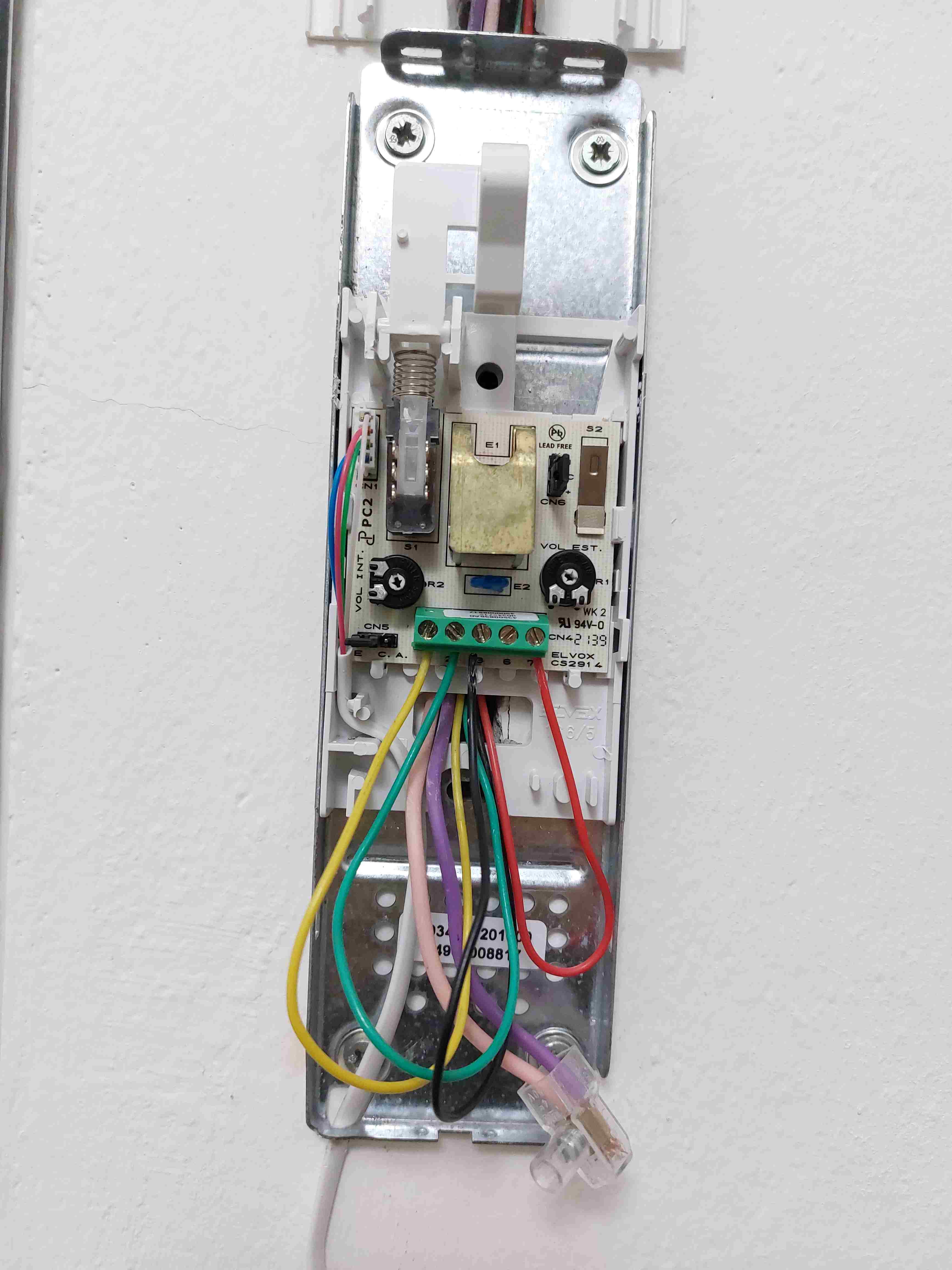

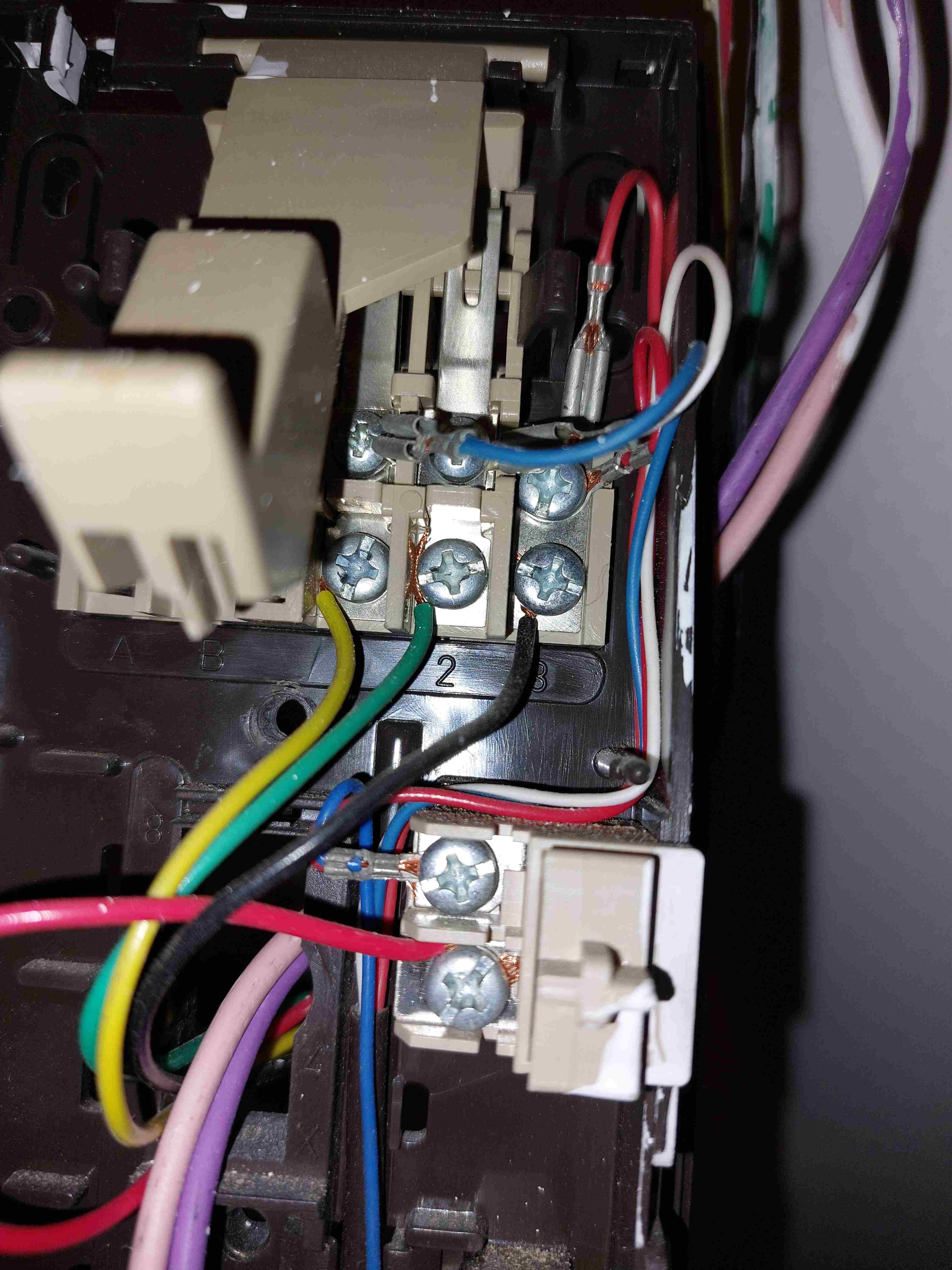

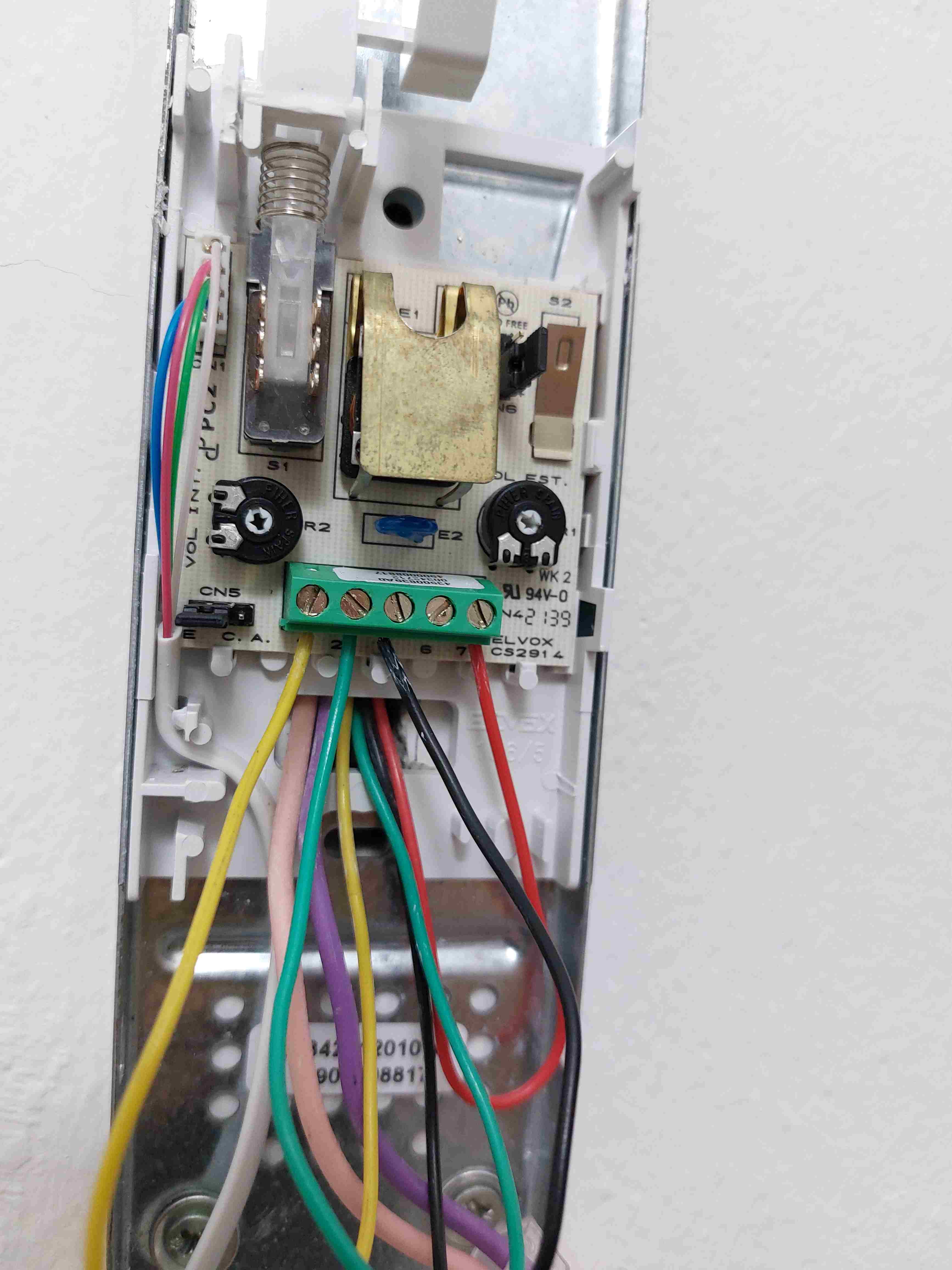

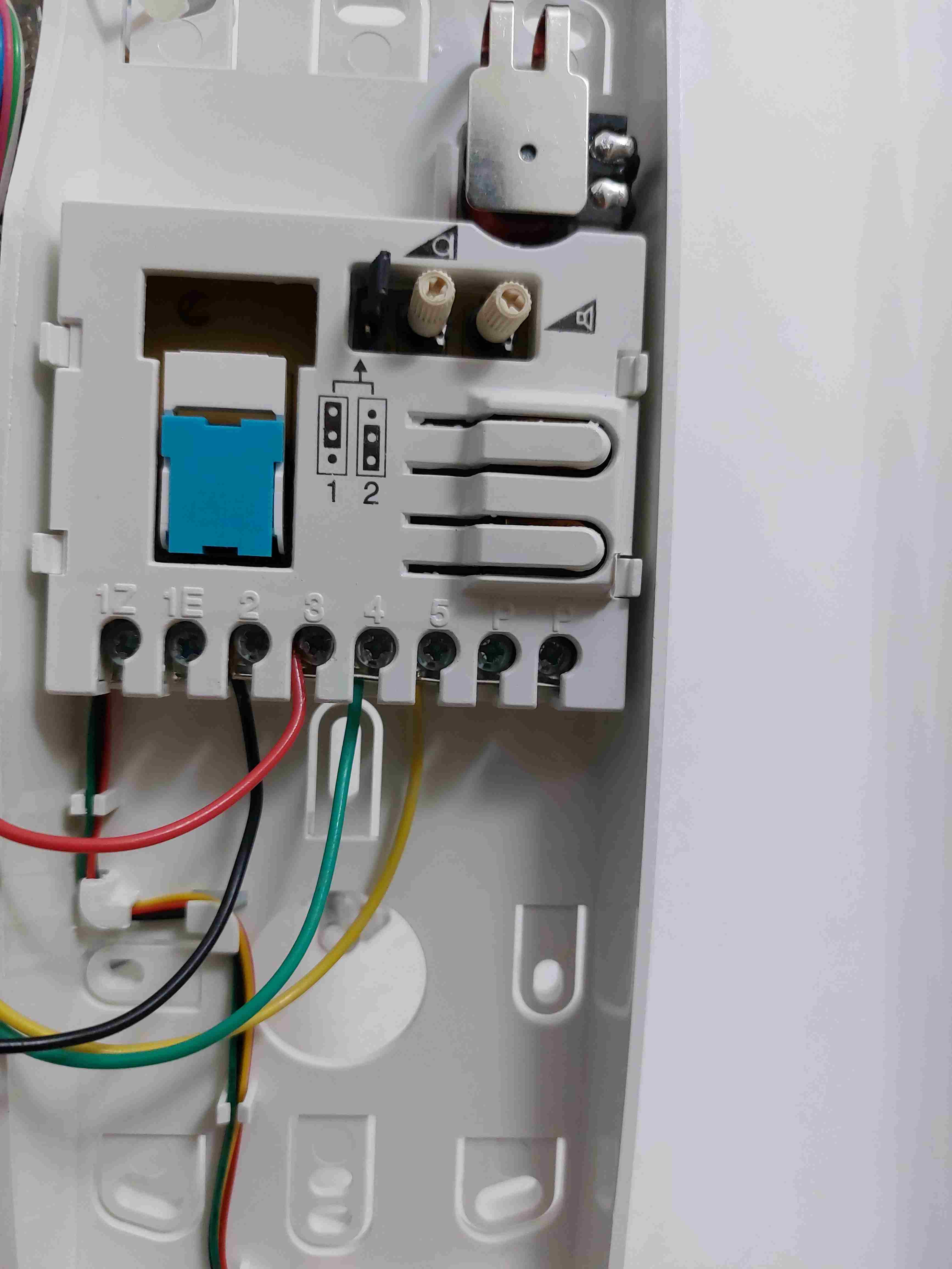

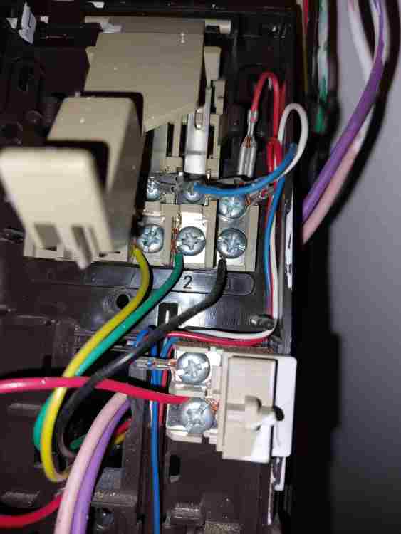

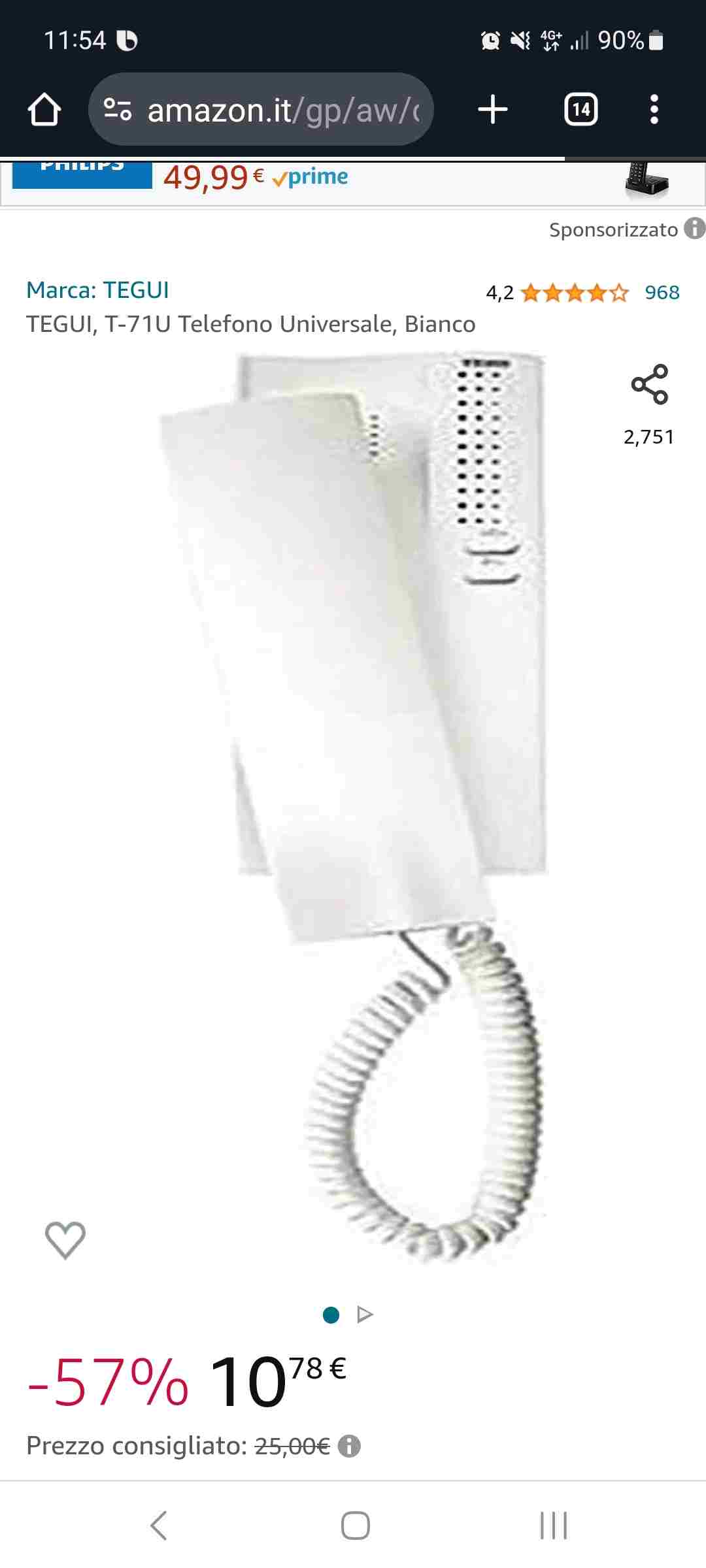

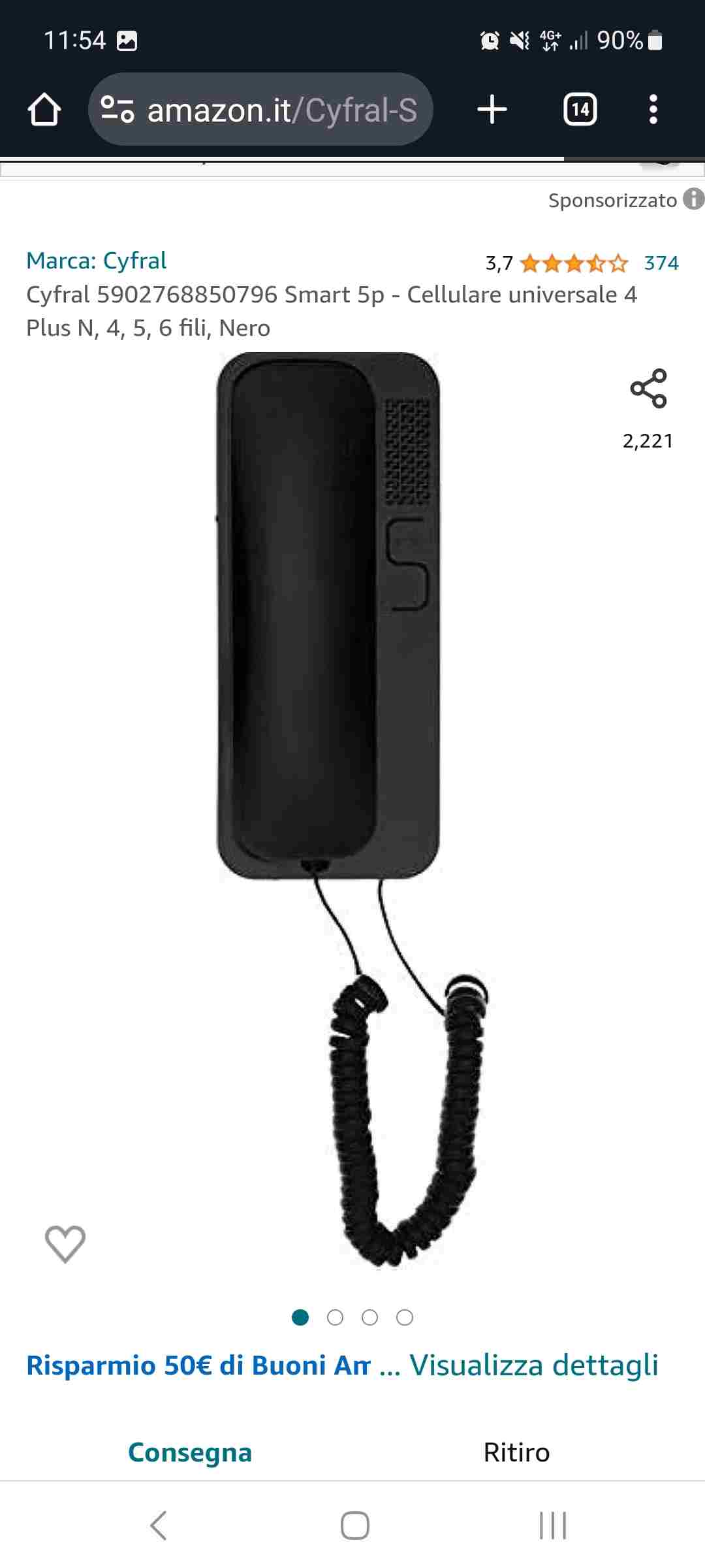

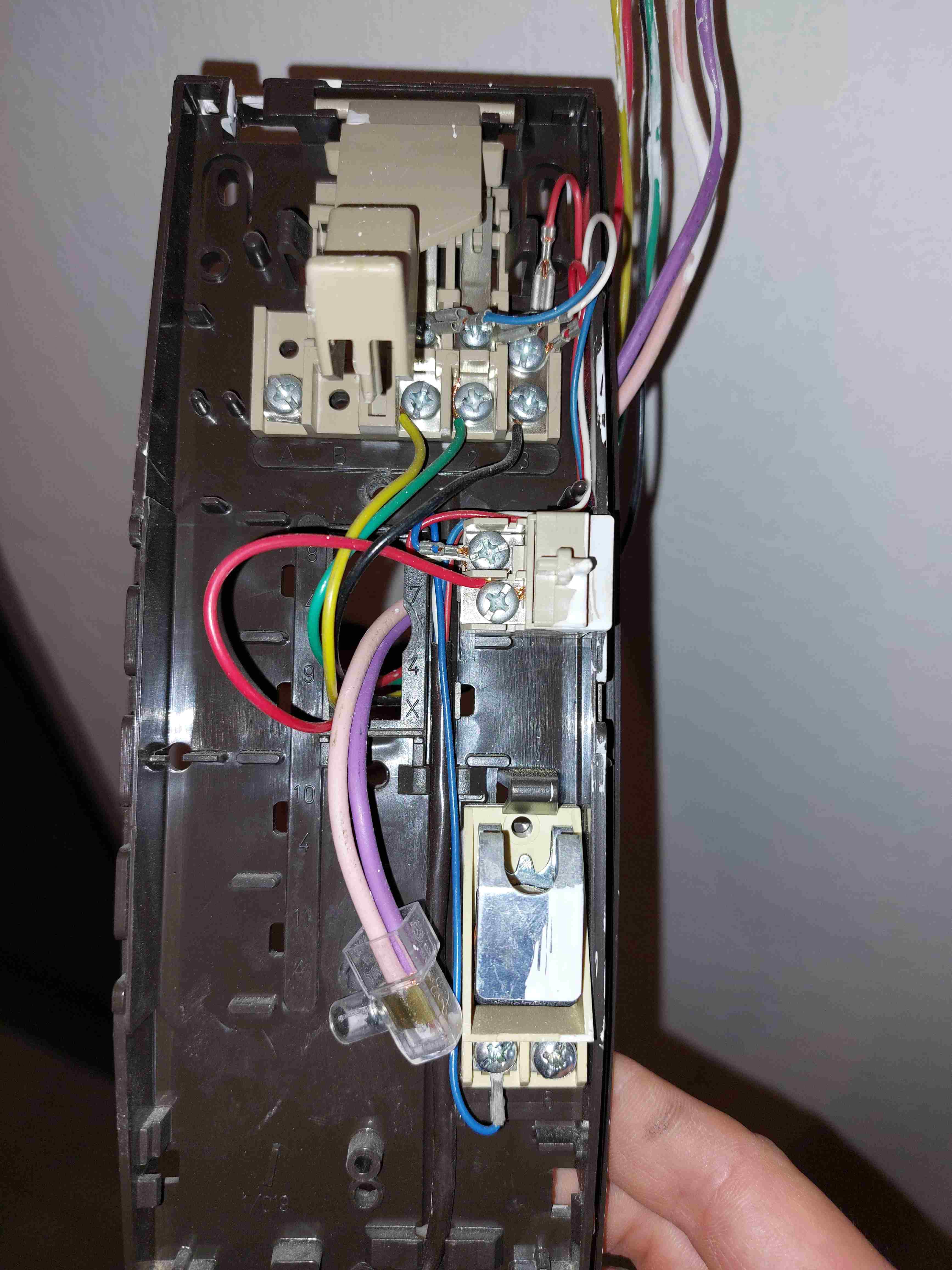

Roberto.3 Inserito: 12 settembre 2023 Segnala Share Inserito: 12 settembre 2023 Buonasera, Ho provato a sostituire il vecchio citofono 1/019, con un elvox 887u Ho rispettato la numerazione dei cavi, dal modello precedente. Funziona tutto, tranne che chi è fuori non sente la voce di chi parla da dentro. Quale potrebbe essere il problema? Link al commento Condividi su altri siti More sharing options...
ROBY 73 Inserita: 12 settembre 2023 Segnala Share Inserita: 12 settembre 2023 Ciao Roberto.3, 40 minuti fa, Roberto.3 ha scritto: Funziona tutto, tranne che chi è fuori non sente la voce di chi parla da dentro. Ma prima con il vecchio 1/019 funzionava? Perché hai cambiato il citofono? Eventualmente prova ad aumentare il volume girando il trimmer VOL.EST. https://www.vimar.com/irj/go/km/docs/z_catalogo/DOCUMENT/49400948A0_R01.79919.pdf Posta anche le foto dei collegamenti che hai fatto del 887U Link al commento Condividi su altri siti More sharing options...
Roberto.3 Inserita: 12 settembre 2023 Autore Segnala Share Inserita: 12 settembre 2023 Si funzionava. L'ho cambiato perché si era rotta la cornetta... Domani mando le foto del collegamento del 887u E provo anche ad alzare il volume come hai consigliato tu Grazie Link al commento Condividi su altri siti More sharing options...
Roberto.3 Inserita: 16 settembre 2023 Autore Segnala Share Inserita: 16 settembre 2023 I collegamenti del 887u sono questi. Ho riprovato ma nulla da fare.. non funziona. Inizio a pensare che possa essere difettoso il citofono. Se provassi quello dell bticino della foto? Sarebbe compatibile con il vecchio? Link al commento Condividi su altri siti More sharing options...
ROBY 73 Inserita: 16 settembre 2023 Segnala Share Inserita: 16 settembre 2023 10 ore fa, Roberto.3 ha scritto: I collegamenti del 887u sono questi. Ho riprovato ma nulla da fare.. non funziona. I collegamenti sono giusti, sono i jumper CN5 e CN6 che sono sbagliati, invertili entrambi, soprattutto CN6 in modo da avere il Comune Negativo. 10 ore fa, Roberto.3 ha scritto: Se provassi quello dell bticino della foto? Sarebbe compatibile con il vecchio? Sì, naturalmente cambiano i collegamenti dei morsetti Link al commento Condividi su altri siti More sharing options...
Roberto.3 Inserita: 20 settembre 2023 Autore Segnala Share Inserita: 20 settembre 2023 Cambiando i CN5 e CN6 dovrebbe andare?? Puo essere solo quello il problema? Domani provo e ti aggiorno Link al commento Condividi su altri siti More sharing options...
ROBY 73 Inserita: 20 settembre 2023 Segnala Share Inserita: 20 settembre 2023 2 ore fa, Roberto.3 ha scritto: Puo essere solo quello il problema? In teoria sì, prova e poi vediamo Link al commento Condividi su altri siti More sharing options...
Roberto.3 Inserita: 21 settembre 2023 Autore Segnala Share Inserita: 21 settembre 2023 22 ore fa, ROBY 73 ha scritto: In teoria sì, prova e poi vediamo Ho provato a cambiare come dicevi tu i CN ma nulla da fare. Poi ho provato anche a cambiare tipo di citofono, ho messo il tegui T-71U. Collegandolo così, ma non funziona. Ha lo stesso problema cioè chi è fuori non sente la voce di chi parla da dentro. Il resto va tutto.. Inizio a pensare che possa essere un problema di impianto. Link al commento Condividi su altri siti More sharing options...
ROBY 73 Inserita: 21 settembre 2023 Segnala Share Inserita: 21 settembre 2023 2 ore fa, Roberto.3 ha scritto: ..........Inizio a pensare che possa essere un problema di impianto. A questo punto lo penso anch'io, prova a chiedere ai vicini se a loro funziona tutto, magari potrebbe essere "saltata" una giunzione nella scatola da dove arriva la tua montante nel corridoio. Sai se per caso qualcuno ha fatto lavorio di ristrutturazione? Link al commento Condividi su altri siti More sharing options...
Roberto.3 Inserita: 2 ottobre 2023 Autore Segnala Share Inserita: 2 ottobre 2023 Ho provato con il citofono vecchio.. incredibilmente funziona tutto.. Non riesco a capire il perché. Ha qualcosa di diverso dai due che ho montato io? Link al commento Condividi su altri siti More sharing options...
ROBY 73 Inserita: 2 ottobre 2023 Segnala Share Inserita: 2 ottobre 2023 3 ore fa, Roberto.3 ha scritto: Ho provato con il citofono vecchio.. incredibilmente funziona tutto......... Ha qualcosa di diverso dai due che ho montato io? A questo punto, anche se mi sembra strano, potrebbe essere che il vecchio citofono per qualche strano motivo, abbia la capsula del microfono in carbone; quindi, dovresti sostituirlo con un Vimar R209 https://www.vimar.com/irj/go/km/docs/z_catalogo/DOCUMENT/49400869B0_02_620R.97213.pdf Di più, da qui non saprei cosa dirti, vedi tu se provare "questa strada" Link al commento Condividi su altri siti More sharing options...
Roberto.3 Inserita: 2 ottobre 2023 Autore Segnala Share Inserita: 2 ottobre 2023 Quale sarebbe la differenza di avere la capsula in carbone, rispetto a quelli che ho provato io? Link al commento Condividi su altri siti More sharing options...
ROBY 73 Inserita: 3 ottobre 2023 Segnala Share Inserita: 3 ottobre 2023 42 minuti fa, Roberto.3 ha scritto: Quale sarebbe la differenza di avere la capsula in carbone, rispetto a quelli che ho provato io? Il tipo di fonia, materiale, tensione, i vecchi citofoni usavano appunto le capsule in carbone. Se vuoi, dai una letta QUI che è spiegato abbastanza bene, meglio di come te lo spiegherei io. Link al commento Condividi su altri siti More sharing options...
Roberto.3 Inserita: 7 ottobre 2023 Autore Segnala Share Inserita: 7 ottobre 2023 Un altra soluzione quale potrebbe essere? Link al commento Condividi su altri siti More sharing options...
