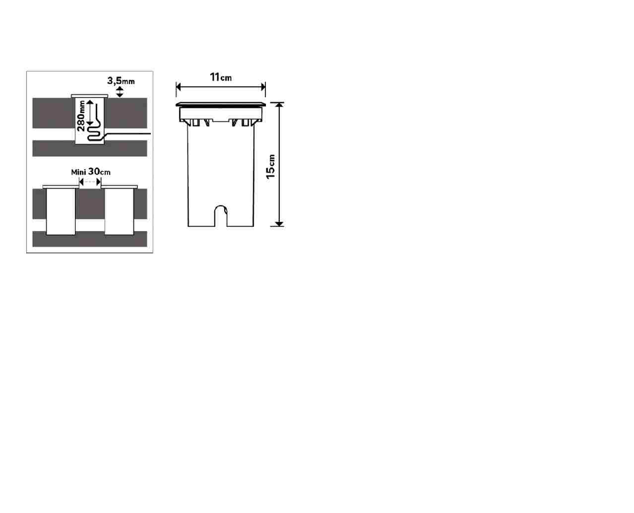

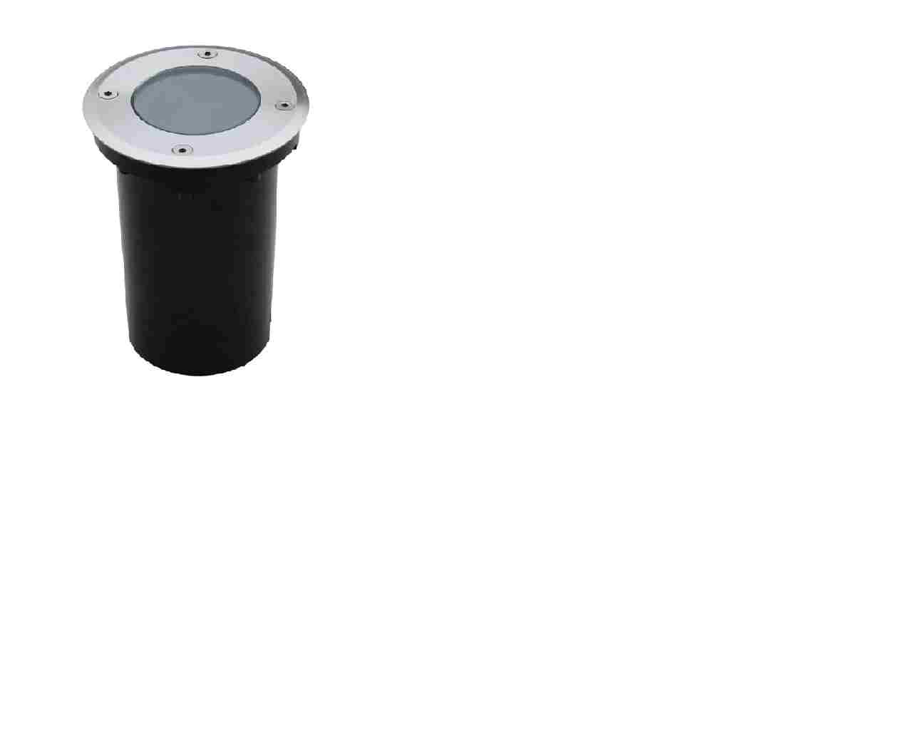

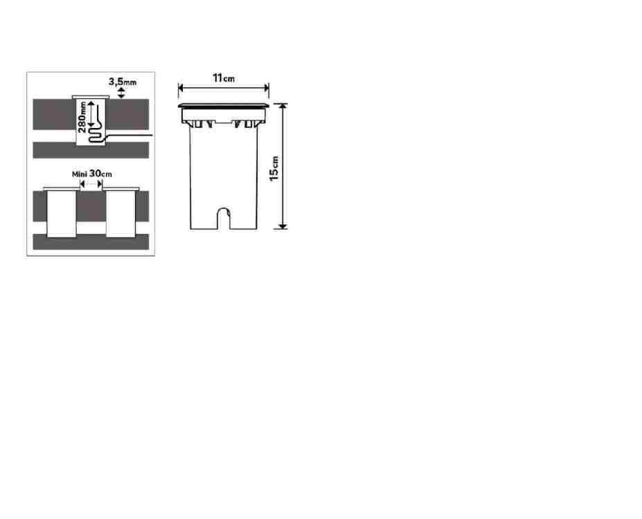

galone Inserito: 13 settembre 2023 Segnala Inserito: 13 settembre 2023 Buongiorno a tutti, vorrei sottoporvi questo problema Problema con faretti esterni, Ho collegato 9 faretti a tenuta stagna con pozzetto ispezionabile il collegamento tra i faretti viene effettuata direttamente nel faretto,ma dopo le piogge torrenziali alcuni faretti hanno avuto delle trasudazioni di acqua facendo saltare il differenziale della gewiss con riarmo automatico. Rifatti i collegamenti ed inserito gel idrorepellente nella morsettiera e nei capicorda che assicurano la tenuta con il cavo. Ieri sera dopo circa 45 minuti di funzionamento il differenziale si è sganciato, non il magnetotermico dei faretti, sembra una dispersione verso terra. Pausa di 10 minuti riarmato il magnetotermico e riaccesi senza dar poi alcun problema. Secondo voi potrebbe essere un residuo di qualche gocciolina di acqua residua? Se la dispersione persiste cosa dovrei fare? A dimenticavo di precisare che Il magnetotermico dei faretti è sotto differenziale generale, va bene o dovrei collegarlo direttamente al contatore installano un magnetotermico differenziale solo per il giardino dove sono installati i faretti? Allego tipo di faretto acquistato Grazie Giuseppe
reka Inserita: 13 settembre 2023 Segnala Inserita: 13 settembre 2023 per non avere problemi di distacchi in casa sarebbe meglio cambiarlo con un MTD dedicato solo all'esterno e collegarlo a monte del differenziale di casa. sul come risolvere il problema, se si ripresenta, c'è poco da dire devi rifare passo passo quello che hai già fatto per capire in che punto si crea la dispersione
piergius Inserita: 13 settembre 2023 Segnala Inserita: 13 settembre 2023 7 ore fa, galone ha scritto: alcuni faretti hanno avuto delle trasudazioni di acqua facendo saltare il differenziale della gewiss con riarmo automatico - Se fattibile dovresti riservare il Differenziale con Riarmo ai Carichi Prioritari : Congelatore, Frigo, Luci, Allarme e simili . - Quindi 1 M. T. D. per l' Esterno, - Poi un altro Differenziale per i Grandi Elettrodomestici. Anche quando sembrano spenti, ognuno di essi disperde 2mA attraverso il Filtro Antidisturbo . Del Forno ho trattato più volte nella apposita Sezione del Forum . - Buona serata !
galone Inserita: 14 settembre 2023 Autore Segnala Inserita: 14 settembre 2023 Grazie per l'aiuto eseguirò questi lavori poi vi farò sapere Giuseppe
