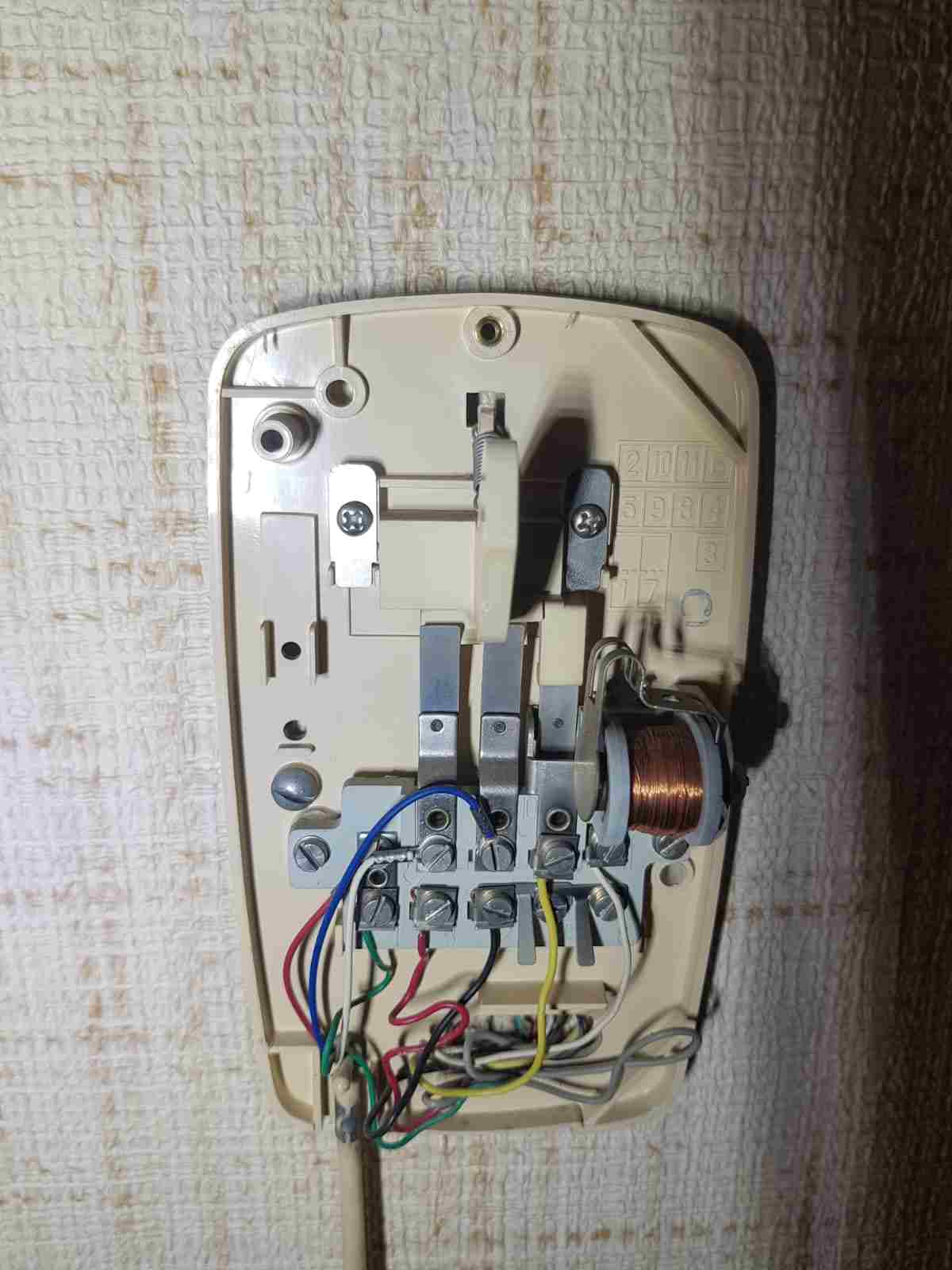

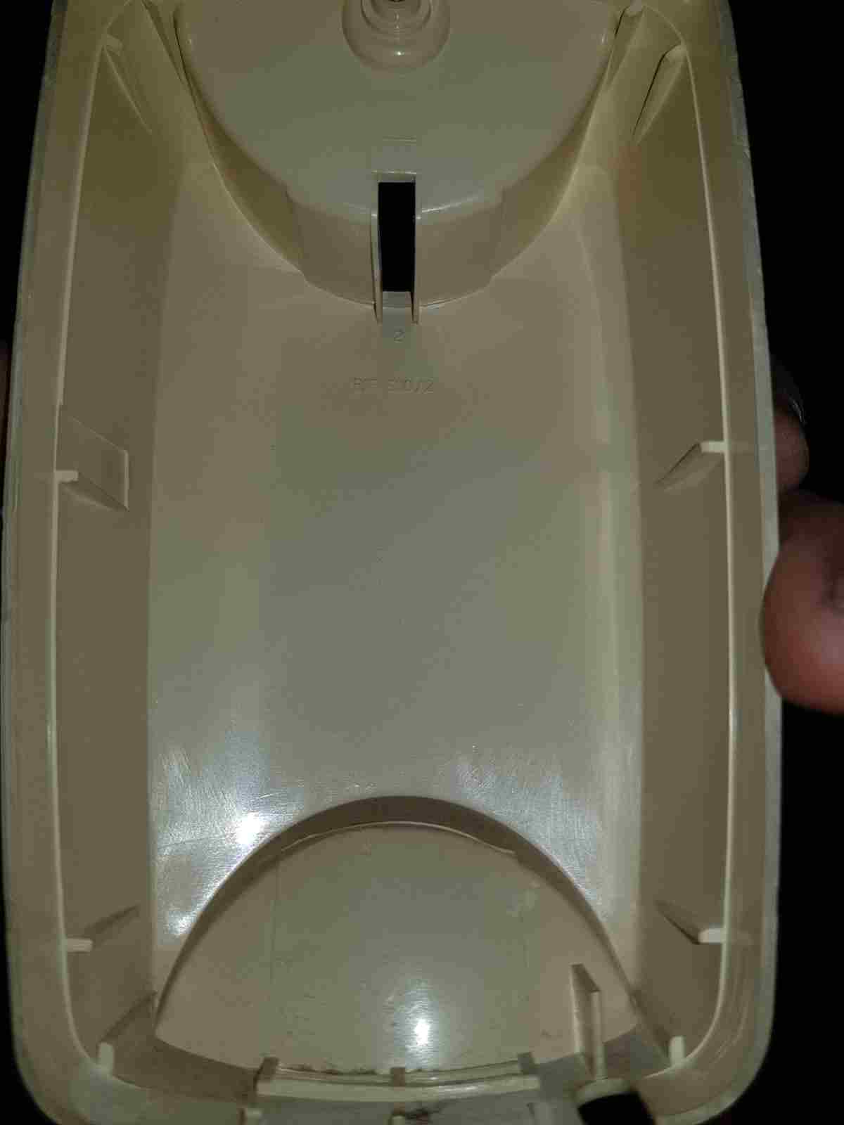

Citofono Urmet 630/2 .
Ciao ragazzi, come da titolo devo cercare di risistemare un'impianto citofono Urmet 630/2 di una casa singola, prima funzionava adesso da quando lho spostato non funziona più anche se ho rispetto il collegamento dei fili, il problema di audio e micro, qualcuno mi può dare lo schema di collegamento? Spero in un vostro aiuto grazie
Ciao vita.v83,
9 ore fa, vita.v83 ha scritto:
........prima funzionava adesso da quando lho spostato non funziona più anche se ho rispetto il collegamento dei fili,.......
Ma i collegamenti li hai fatti uguali?
La foto è del prima o dopo lo spostamento?
E l'altra pre o post spostamento, dov'è?  Posta anche quella con i numeri dei morsetti che si vedano chiaramente
Se hai spostato il citofono, hai allungato o accorciato il cavo?   E se l'hai allungato, dove sono le giunzioni?
Sei sicuro che non si sia semplicemente rotto / spezzato un filo, visto che sono rigidi?!
9 ore fa, vita.v83 ha scritto:
il problema di audio e micro
Cioè?  Non senti fuori, dentro o cos'altro?
Per "micro" intendi il pulsante centrale dove va ad appoggiarsi la cornetta?  Che cos'ha di preciso?
9 ore fa, vita.v83 ha scritto:
qualcuno mi può dare lo schema di collegamento?
- morsetto 1   = Altoparlante;
- morsetto 2   = Microfono;
- morsetto 6   = Comune;
- morsetto 7   = Ronzatore;
- morsetto 11 = Ronzatore
- morsetto   = Apri cancello;
- morsetto 10 = Apri cancello.
