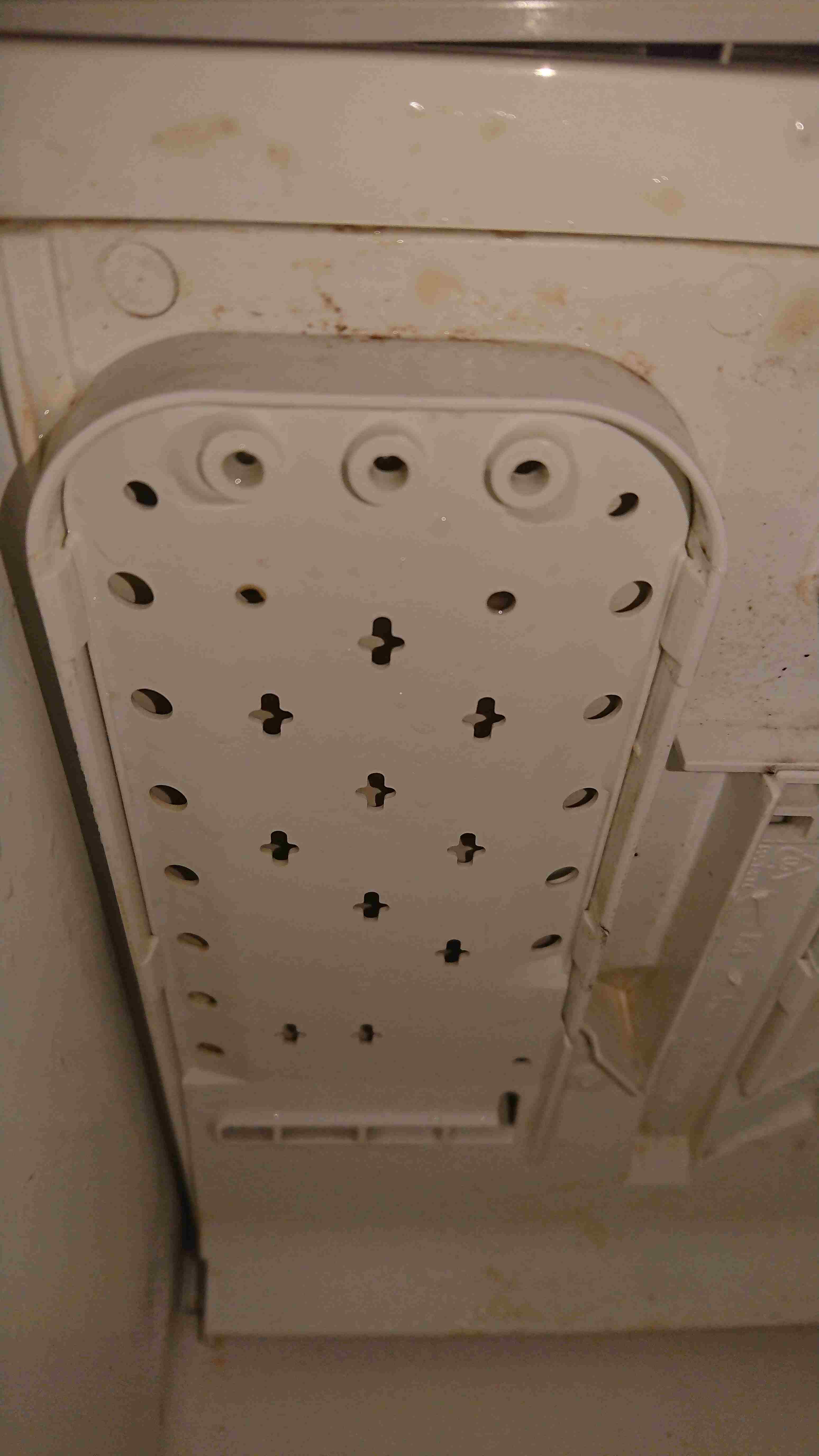

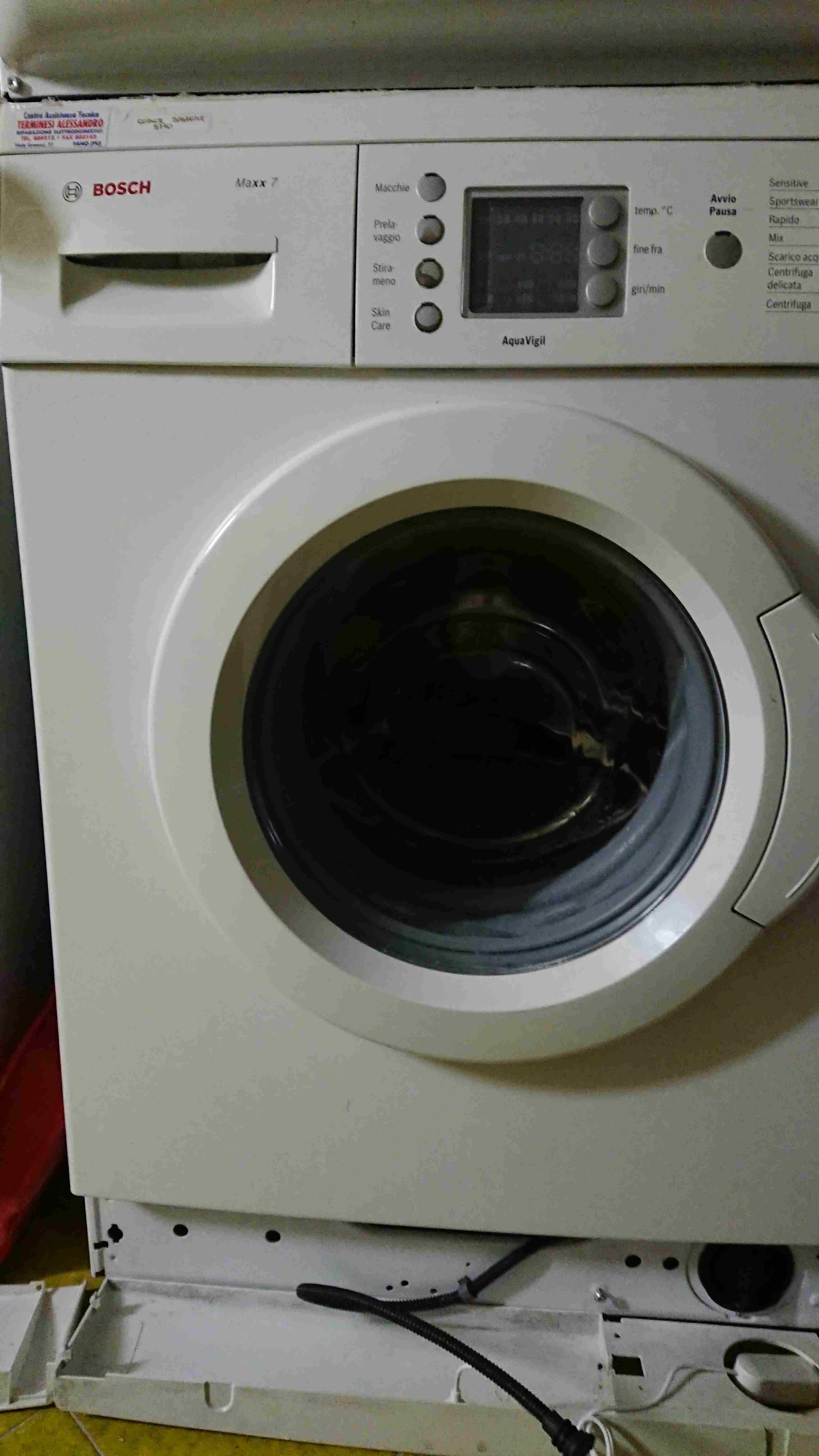

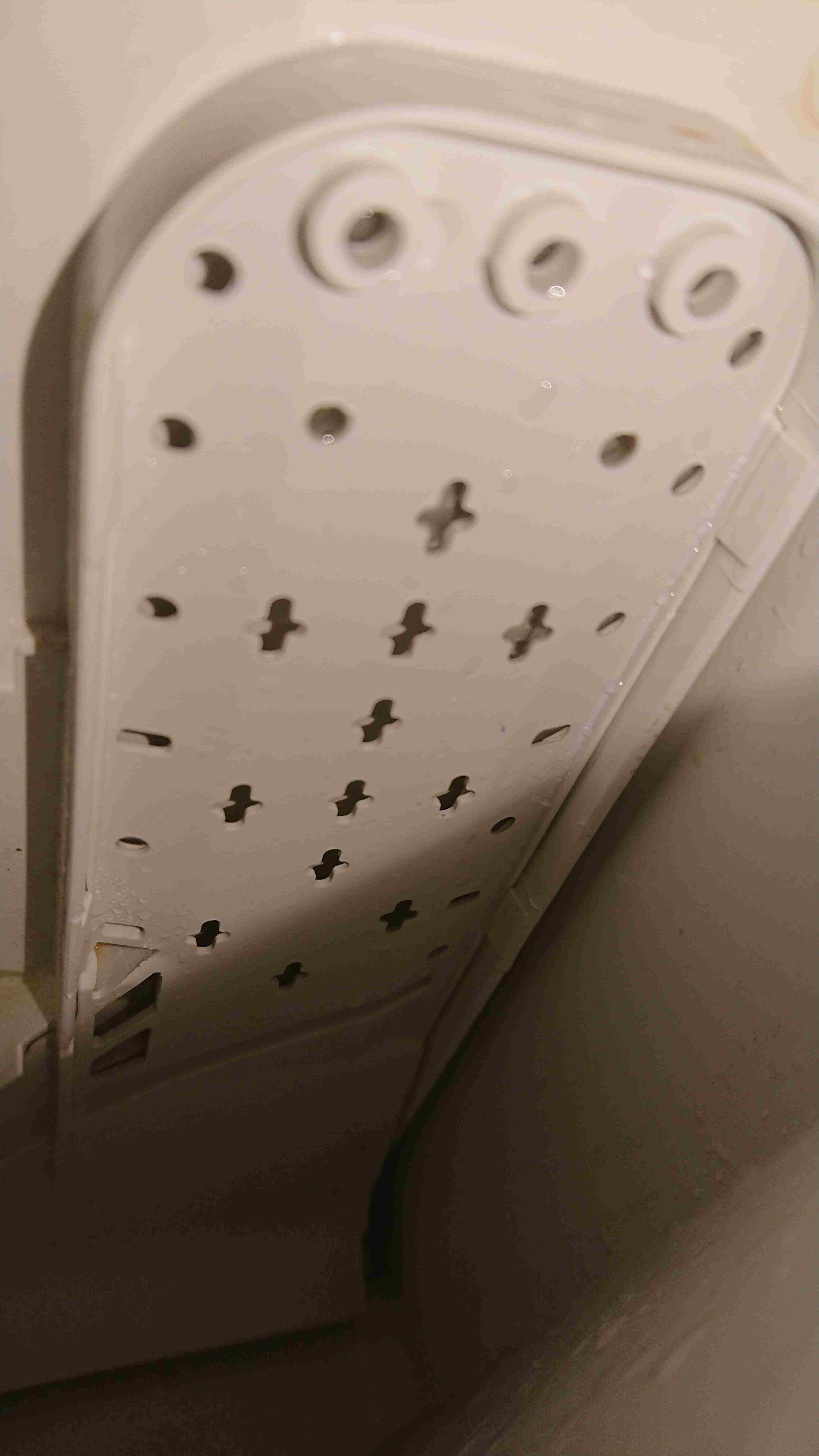

flavm Inserito: 13 settembre 2023 Segnala Share Inserito: 13 settembre 2023 Buonasera, Ho una vecchia Bosch Maxx7 che ha iniziato a perdere acqua dall'oblo. Inizialmente pensavo alla guarnizione che fosse vecchia e ieri sera l'ho cambiata, ma non ha risolto completamente il problema. Solo con alcuni lavaggi in particolare ( sembra se seleziona 60gradi sia peggio) esce acqua davanti. Guardando bene sportello sembra effettivamente che sotto rimanga troppo fuori, ma ho controllato viti sportello e aggancio e non sembrano avere gioco. Possibile che si sia rotta serratura e quindi rimanga sportello troppo fuori? Grazie a tutti Link al commento Condividi su altri siti More sharing options...
UABC80 Inserita: 13 settembre 2023 Segnala Share Inserita: 13 settembre 2023 Posta delle foto 🙂 Link al commento Condividi su altri siti More sharing options...
flavm Inserita: 13 settembre 2023 Autore Segnala Share Inserita: 13 settembre 2023 (modificato) La lavatrice è questa. Ho capito che non perde dall'oblò, ma dal cassetto del detersivo! Quando prende acqua dal cassetto 1(quello più piccolo a sinistra) perde nell'angolo a sinistra e poi l'acqua scola intorno ad oblò. Il cassetto l'ho tolto e pulito, ma non è cambiato nulla, quando prende da cassetto esce... Sembra che l'acqua schizzi con forza nel cassetto piccolo schizzandone molta fuori dal cassetto... Sembra. Qualche consiglio? Grazie mille Modificato: 13 settembre 2023 da flavm Link al commento Condividi su altri siti More sharing options...
UABC80 Inserita: 13 settembre 2023 Segnala Share Inserita: 13 settembre 2023 Al 99% i fori da dove esce l'acqua sono incrostati e bisogna pulirli. L'ideale sarebbe smontare il cielo della tramoggia e metterlo a bagno nell'acido muriatico, ma puoi provare a sfregarlo con qualcosa tipo uno spazzolino da denti usato e vedere se il problema sparisce Link al commento Condividi su altri siti More sharing options...
Stefano Dalmo Inserita: 13 settembre 2023 Segnala Share Inserita: 13 settembre 2023 No meglio la prima ! Smonta e decalcifica . Fai un po' di lavoro , ma ne vale la pena , pure nei tubicini di raccordo posteriori . Link al commento Condividi su altri siti More sharing options...
flavm Inserita: 13 settembre 2023 Autore Segnala Share Inserita: 13 settembre 2023 Ho provato con una spazzola di plastica e a vista ora sembrano puliti, ma comunque perde. Se apro un po' il cassetto è guardo che succede vedo molta nebbiolina a causa degli schizzi. Forse sono strappati tubi ingresso e arriva forzata... Domani scendo asciugatrice e provo a smontare cassetto. Comunque ieri sera ho fatto un lavaggio appena cambiata guarnizione e non era uscita neanche una goccia. Oggi dopo che ho tolto cassetto e spazzolato, perde sempre... Link al commento Condividi su altri siti More sharing options...
flavm Inserita: 17 settembre 2023 Autore Segnala Share Inserita: 17 settembre 2023 Il 13/9/2023 alle 23:07 , Stefano Dalmo ha scritto: No meglio la prima ! Smonta e decalcifica . Fai un po' di lavoro , ma ne vale la pena , pure nei tubicini di raccordo posteriori . Buona sera, aveva perfettamente ragione! Ho smontato la griglia sopra da dove usciva l'acqua ed il problema non era la griglia, ma i tubicini da dove entrava l'acqua. Inizialmente vedevo 2 cerchietti gialli nei tubicini e pensavo fossero una specie di guarnizioni. Invece a forza di usare aceto per pulire il resto mi si è rotto un pezzetto e mi sono reso conto che era tutto calcare. In pratica il diametro dei 2 tubicini era dimezzato dal calcare e quindi l'acqua entrava molto forzata schizzando fuori dal cassetto. Peccato che non abbia fatto la foto prima.... altrimenti ve lo mostravo. Comunque ora tutto risolto. Grazie a tutti. Link al commento Condividi su altri siti More sharing options...
UABC80 Inserita: 17 settembre 2023 Segnala Share Inserita: 17 settembre 2023 Ottimo! 👍 Link al commento Condividi su altri siti More sharing options...
Stefano Dalmo Inserita: 17 settembre 2023 Segnala Share Inserita: 17 settembre 2023 Bene , ma l'aceto usalo per condire , queste cose vanno decalcificate con muriatico . Basta un minuto ed è tutto come nuovo . Ricordalo . Link al commento Condividi su altri siti More sharing options...
flavm Inserita: 17 settembre 2023 Autore Segnala Share Inserita: 17 settembre 2023 Forse il muriatico avrebbe disincrostato più velocemente, ma l'aceto ha comunque tolto tutto il calcare ripristinando lo stato originale e l'ambiente mi ringrazia... oltre ad evitare di acquistare un prodotto che non avrei utilizzato per i prossimi 10 anni Ora basta che mi segno che tra altri 15 anni devo rifare lo stesso trattamenteo 😅 Link al commento Condividi su altri siti More sharing options...
