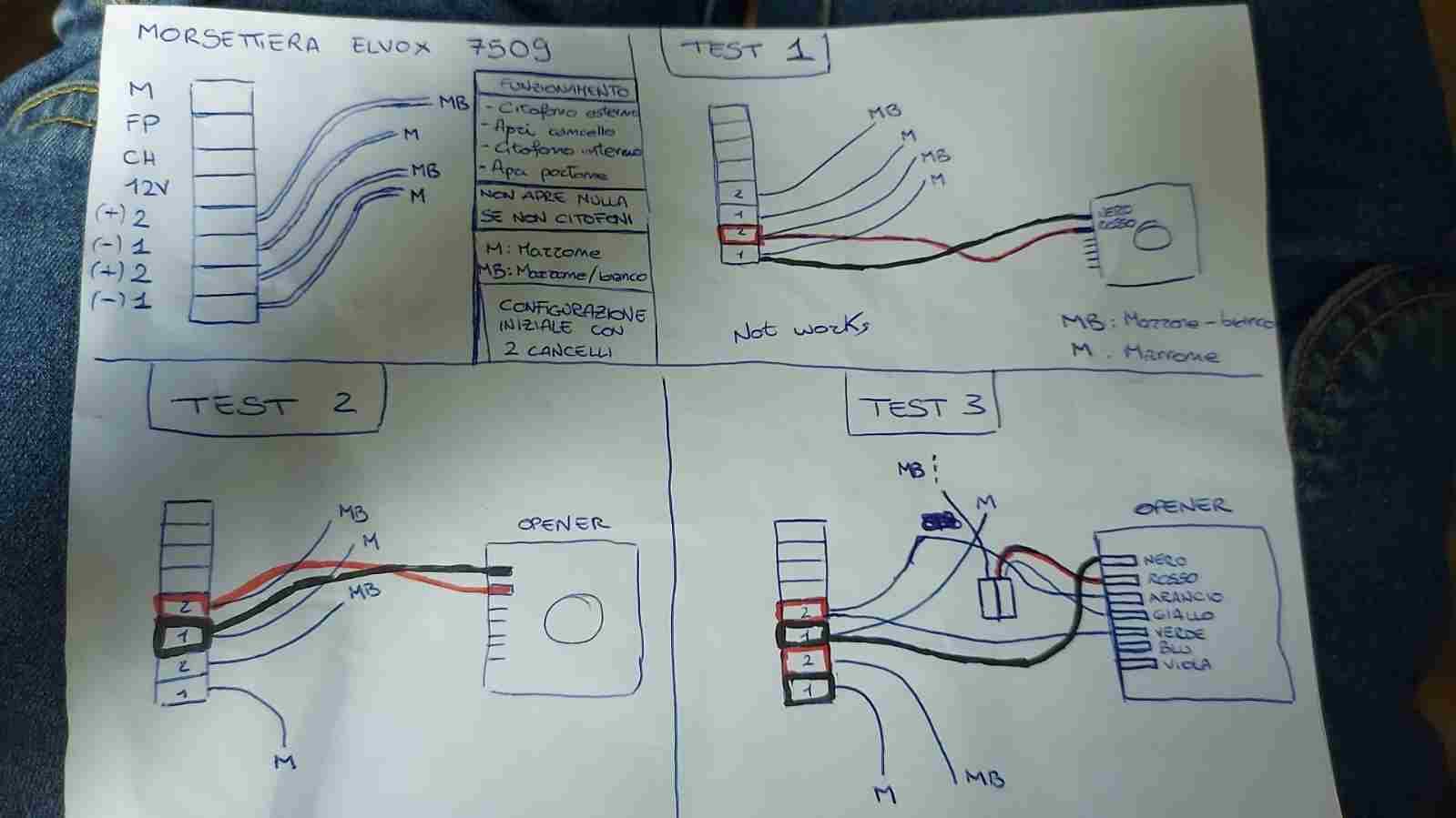

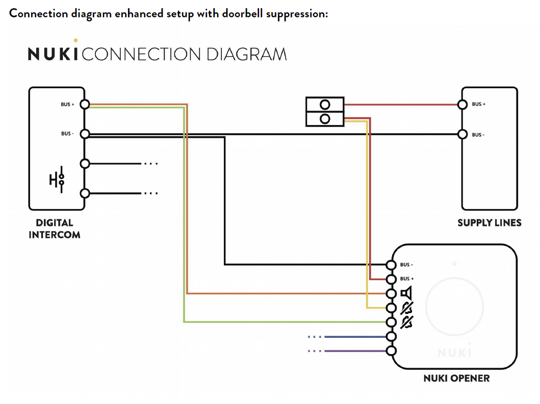

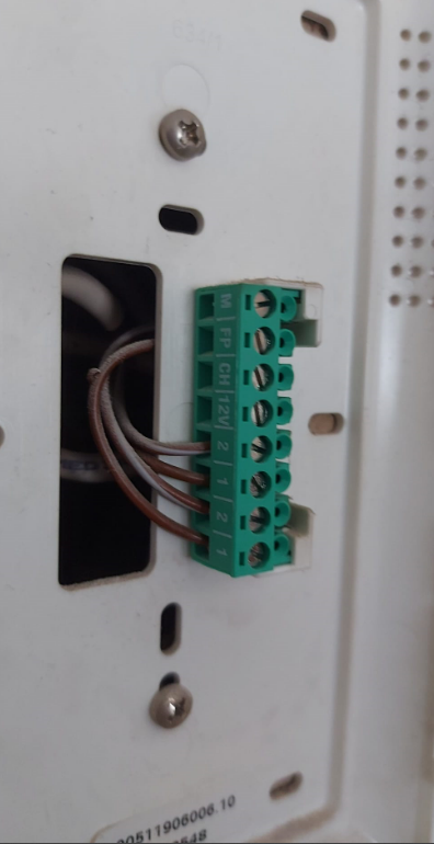

Installazione Nuki opener su Elvox 7509
Salve,
sto cercando di installare un nuki opener su un citofono Elvox 7509.
Smontando la parte superiore la morsettiera che mi si presenta è la seguente:
Di seguito uno schema dei 3 test effettuati seguendo il manuale di Nuki che vi allego.
Queste le indicazioni del manuale:
Di seguito la foto del collegamento del test 3:
Riuscite a darmi indicazioni a riguardo?
Grazie in anticipo.
