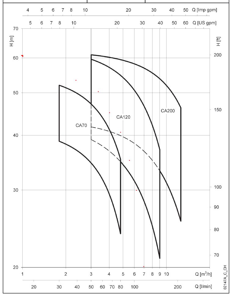

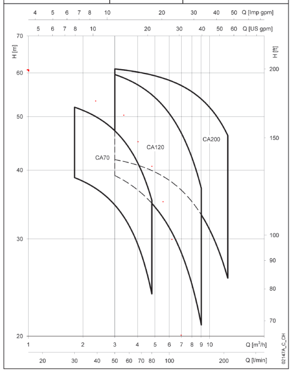

LOWARA CAM70/45 versus 5HM05P11
LOWARA CAM70/45 versus 5HM05P11
Dopo piu di 12 anni di lavoro la mia CM70/45 (1,5CV, 1,76Kw) utilizzata per irrigazione con vaca sottobattente (vasca aqua con h max 3.5m)  mi ha lasciato
(si é rotta la calotta e infiltrazioni d'acqua negli avvolgimenti). Pezzi di ricambio non si trovano (cosi mi dicono).
Una valida sostituzione e' la CAM70/45 bigirate o la 5HM05P11 (5 stadi e motore 1.1Kw con consumi piu bassi).
Ho confrontato le curve di caratteristiche ma sono piu o meno identiche (fino a 80l/min). Ansi la 5HM05 e piu potente: nel grafico allegato ho messo dei puntini rossi per la curva della 5HM05 in confronto alla CAM70/45.
La CAM costa circa 40% di piu della 5HM ma la 5HM05P11 e leggermente piu prestante ed ha una portata oltre gli 80l/min.
Perche la 5HM e' piu economica ?
Avete consigli in merito e spiegarmi la differenza tra queste due pompe che puo' giustificare la differenza di costi?
Grazie,
Sandro
grafico CAM70-45 versus 5hm05.PNG
Modificato: da Sandressito
