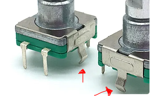

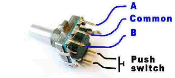

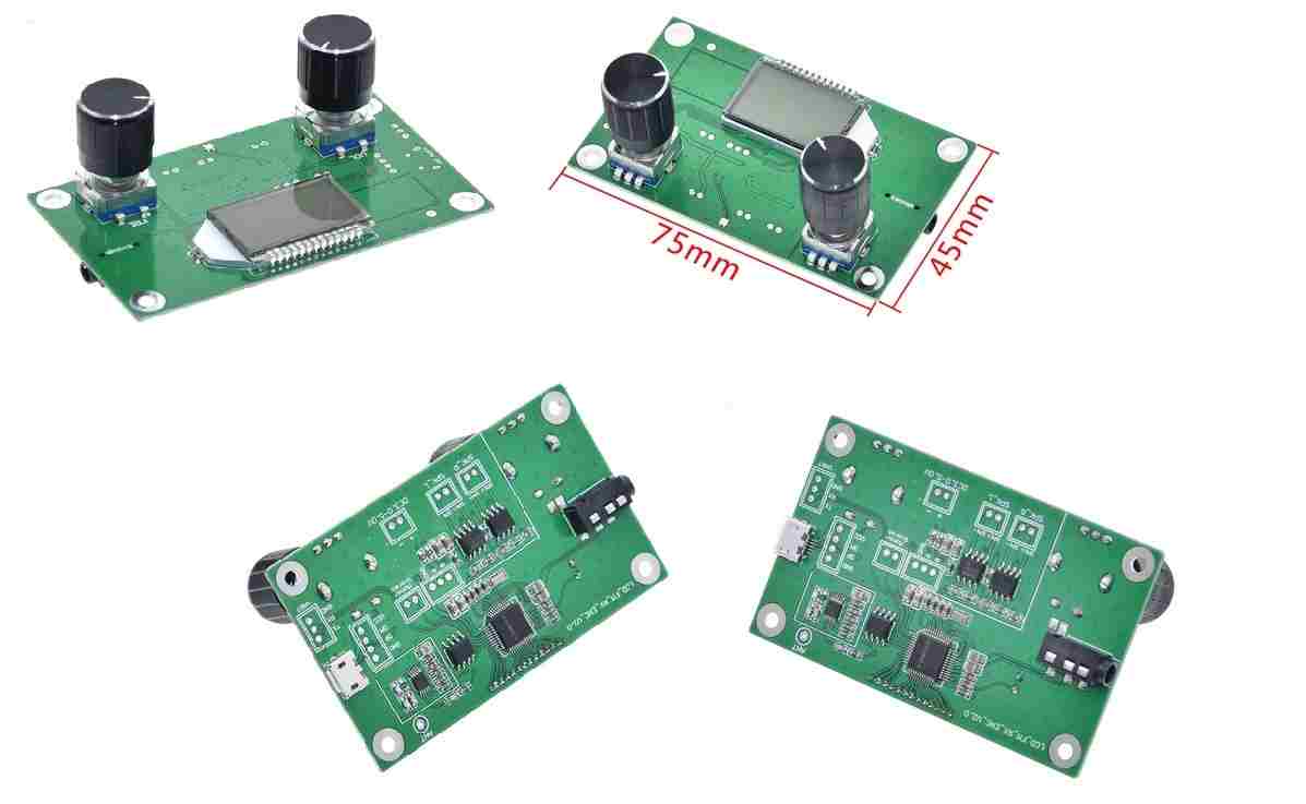

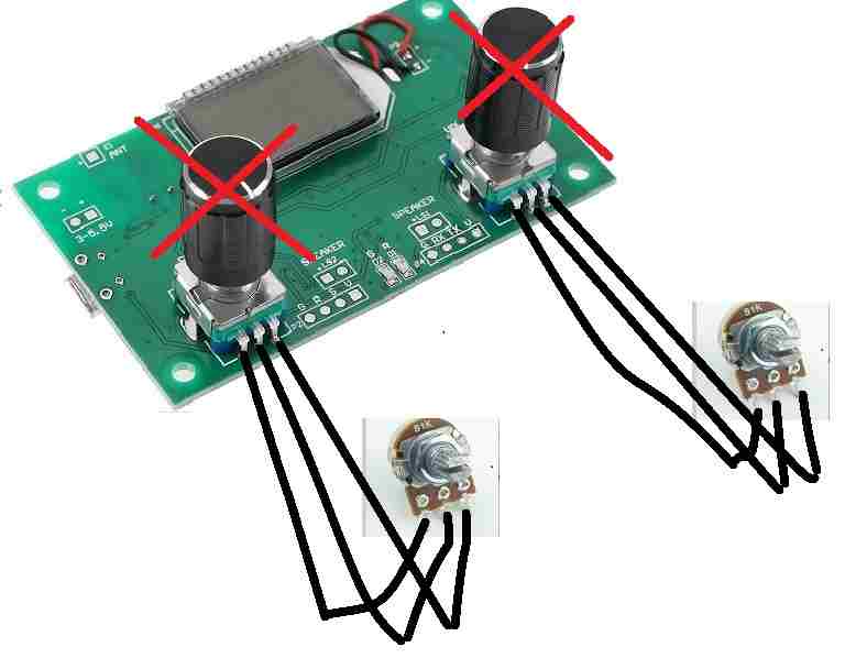

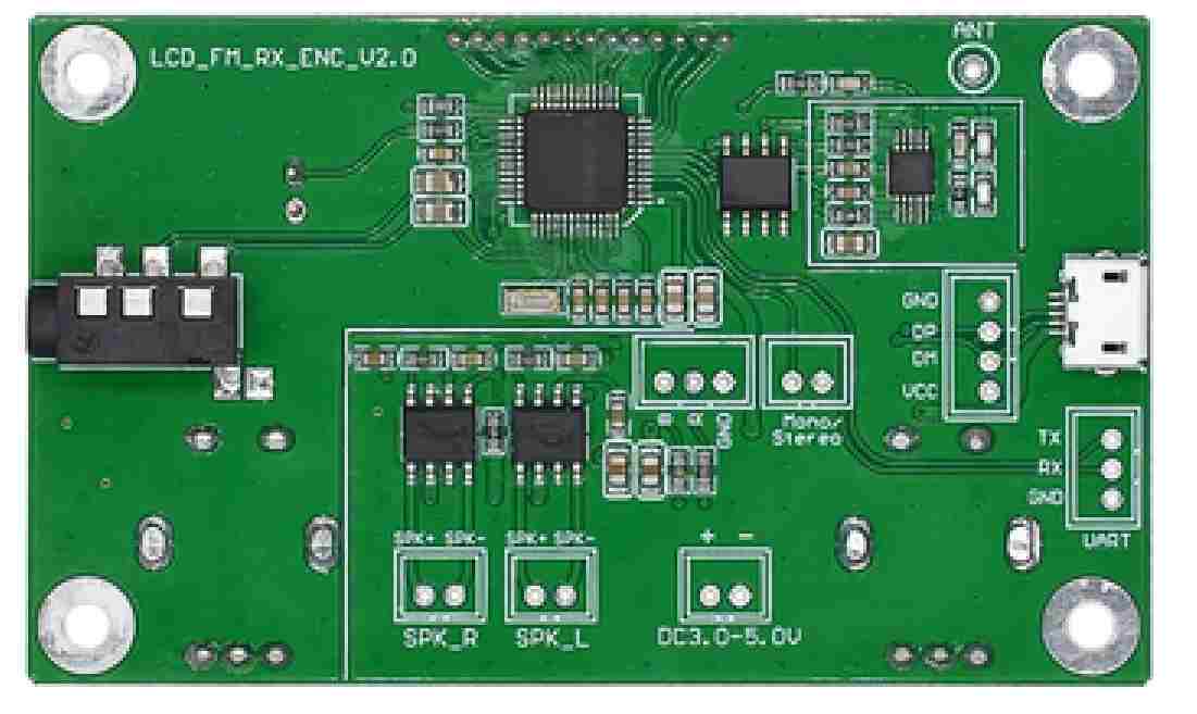

MODULO RADIO FM
Buongiorno, vorrei ristrutturare una vecchia radio. E' possibile modificare il circuito che vi allego dimodochè i potenziometri posso adattarli al vecchio mobile radio, oppure può creare dei problemi visto che il circuito lavora comunque in A.F.?
Grazie per l'attenzione
Renato G.
Ma no, nessun problema.
Dalla foto secondo me puoi riutilizzare gli stessi potenziometri della scheda, forse manca loro la vite.
Grazie mille per la sollecita risposta
Renato G.
Ma i potenziometri per cosa sono ?  Volume e...sintonia ?  Verifica che in realtà uno dei due , la sintonia , non sia un piccolo encoder....vedo oltre ai tre Pin anche delle saldature di lato , magari sono solo di fissaggio
Sicuro che non sono entrambi encoder,  premono anche?
Buongiorno, i potenziometri sono relativi al volume e alla sintonia
Cordialmente
Renato G,
ok  verifica in particolare quelo della sintonia
in un modulo cosi recente, sicuramente non è un semplice potenziometro
Buonasera, avevate ragione, guardando le informazioni del costruttore (il modulo non l'ho ancora acquistato) si trattano di due encoder, sia il volume che la frequenza.
Secondo voi posso dissaldarli e collegarli come in figura?
Grazie a tutti per il supporto
Cordialità
Renato G.
avranno piu di tre fili , comunque secondo me si , parliamo di allungare i collegamenti di 10..20 cm giusto ?  non dovrebbe essere influenzato dai disturbi ( se una volta spostati...cambia frequenza da sloo..avvicinando un telefonino o altro..aimè... )
Come tutti i circuiti SMd , occhio perchè l'operazione è un po delicata
non riesci dal sito del produttore ad avere altre foto ?  per capire meglio
3 fili come fosse un potenziometro  + 2 fili in alto ,  + 2 fissaggi laterali , che non si vede se sono collegati come scocca o massa o solo semplicemente fissaggio
Quindi posso collegarli saldando i cavi come in figura?
Grazie a tutti
Buona serata
Renato G.POt.jpg.9d46edd61216e9e47a71fc284f3461b8.jpg
 + ancora 1 per la custodia se collegata a massa come schermo
facci sapere se poi tutto funziona
Modificato: da luigi69
Se puoi riutilizzarli sei sicuro che sono idonei  altrimenti potresti incorrere a problemi.
Ne ho presi alcuni di cui 3 si 5 funzionano gli altri due non erano perfettamente sfalsati i due segni.
I più diffusi hanno due fasi A e B sfasate 90° mentre altri hanno un segnale che varia tutte le volte che lo sposti e l'altro che indica il verso.
11 ore fa, max.bocca ha scritto:
Ne ho presi alcuni di cui 3 si 5 funzionano
Se si compra la roba su alibaba e simili è facile; anzi sei stato fortunato che almeno 3 funzionavano! Io ho fatto 2 esperienze e tutte e due comletamentente negative. Da allora spendo un poco in più ma compro solo da venditori di cui ho un feedback sicuro e positivo.
Livio certi fornitori meglio lasciarli agli hobbisti.
Con Rs, Distrelec ora assorbita da Rs, Farnell, Mouser,  vai tranquillo.
Purtroppo ogni tanto se non trovi li c'è internet... ma qui è un mistero.
Altra cosa è comprare ricambi originali all'estero di strumenti musicali dove si trovano senza problemi specialmente sul vintage
Modificato: da Livio Orsini
rimossi duplicati
  • 3 weeks later...
Buongiorno a tutti, il circuito funziona benissimo l'amplificatore non è un granchè ma si comporta benino. Al limite sfrutto l'uscita del jack e ne metto uno più potente, alimentato singolarmente. Dal momento che stò ristrutturando una vecchia radio vintage come saprete, vorrei sfruttare una manopola inutilizzata per inserire un falso potenziometro con interruttore, utilizzando solo i contatti dell'interruttore per collegare la rete 220V che assorbe una minima corrente.,in questo modo posso accendere e spegnere la radio. Secondo voi è fattibile?
Grazie ancora per la vostra disponibilità
Renato G.
23 minuti fa, RENATOGA ha scritto:
Secondo voi è fattibile?
Se vuoi simulare l'interruttore fai una camma sull'asse del potenziometro e monti un micro-switch.
Scusa la mia ignoranza ma il circuito dell'interruttore non è indipendente da quello del potenziometro? Non basta sfruttare i due contatti per chiudere e aprire con la manopola?
Grazie ancora
9 minuti fa, RENATOGA ha scritto:
Non basta sfruttare i due contatti per chiudere e aprire con la manopola?
Se vai ad interrompere la rete a 230V ci potrebbero essere problemi di isolamento. Devi trovare un potenziometro con interruttore che garantisca l'isolamento per questa tensione.
Con i vecchi 5 valvole a volte capitava di sentire la scossa attraverso la vitina di blocco della manopola all'alberino metallico del potenziometro.
Se trovi un potenziometro con albero in plastica sei almeno sicuro di non prendere la scossa; però se usi il potenziometro la tensione di rete potrebbe entrare in contatto con i circuiti dove è inserito il potenziometro.
Modificato: da Livio Orsini
Grazie sei stato molto esauriente
Buona giornata
