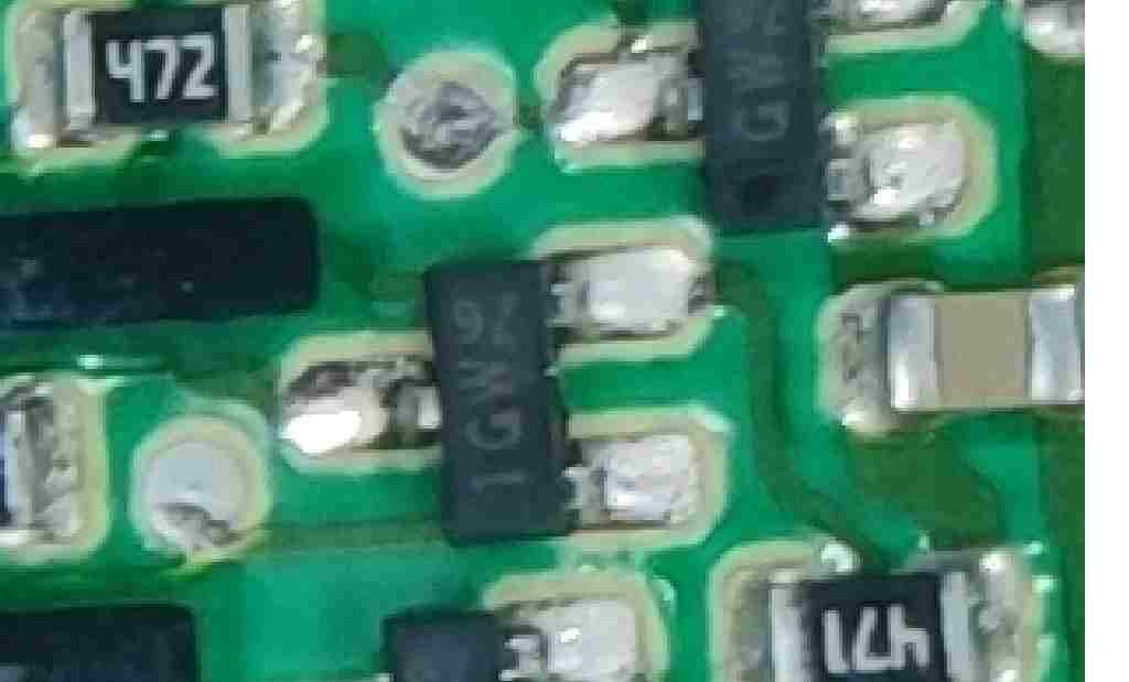

saldatore Inserito: 14 settembre 2023 Segnala Share Inserito: 14 settembre 2023 (modificato) Salve a tutti,ho questa lavatrice che all'avvio non carica acqua.Per prima cosa ho controllato l'elltrovalvola ed è risultata buona,quindi ho smontato la scheda.Seguendo la linea di alimentazione dell'elettrovalvola,ho trovato un tansistor smd scoppiato siglato 1GW76, una resistenza da 180 ohm anch'essa scoppiata e sostituita, e il triac Z9MGF722 aperto, sostituito con un Z3MF809.L'unico handicap rimane il transistor smd 1GW76 ,non sono riuscito a trovare l'equivalenza e tantomeno indicazioni per risalire alle caratteristiche.Qualcuno che possa darmi qualche info in merito... grazie. allego foto Modificato: 14 settembre 2023 da saldatore Link al commento Condividi su altri siti More sharing options...
Nik-nak Inserita: 14 settembre 2023 Segnala Share Inserita: 14 settembre 2023 BC847 https://www.s-manuals.com/smd/1g https://www.web-bcs.com/chips/files/IAKCBKJIKBDC/1694702227.php?lan=en&ssize=mob Link al commento Condividi su altri siti More sharing options...
saldatore Inserita: 14 settembre 2023 Autore Segnala Share Inserita: 14 settembre 2023 Grazie mille,riparazione effettuata con successo Link al commento Condividi su altri siti More sharing options...
