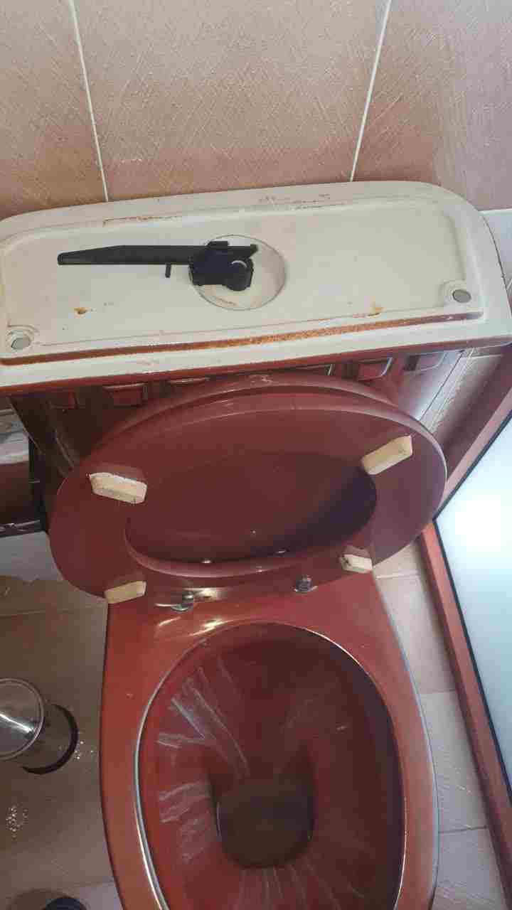

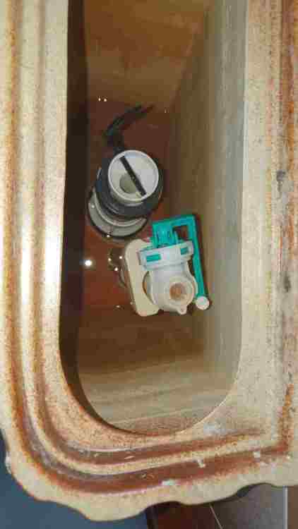

Alberto Monti Inserito: 15 settembre 2023 Segnala Inserito: 15 settembre 2023 Salve a tt. Ieri, tirando lo sciacquone, la cassetta del water ha cominciato a perdere dopo essersi riempita. Alzandone il coperchio, si sarà staccato qualcosa e non sono più riuscito a collegare il pulsante con il resto della colonna. Vi allego le foto della cassetta.
Stefano Dalmo Inserita: 15 settembre 2023 Segnala Inserita: 15 settembre 2023 Prima di mettere il coperchio ti devi assicurare che la parte nera in plastica che fuoriesce dalla campana centrale , alzandola fa scaricare e rilasciandola vada a chiudere la campana in modo che l'acqua riempia la vaschetta di scarico , così da ripetere l'operazione . Poi quando sei certo che tutto funziona , per mettere il tappo , dei inserire la leva mobile che si trova sotto il coperchio nella parte mobile della campana e abbassare il coperchio nello stesso momento.
Alberto Monti Inserita: 15 settembre 2023 Autore Segnala Inserita: 15 settembre 2023 Non mi sono spiegato bene. Non riesco a far rialzare la campana più di tanto...
Stefano Dalmo Inserita: 15 settembre 2023 Segnala Inserita: 15 settembre 2023 Ma a mano senza il coperchio di ceramica ? Ma penso che non si alzi più di 5/6 centimetri . Scusa , ma quello scorre sulla parte cilindrica , vedi cosa lo ferma , da qui con una foto presa dall'alto non è che si capisce o si vede perché non scorre , magari lo devi girare un po' su un lato .
