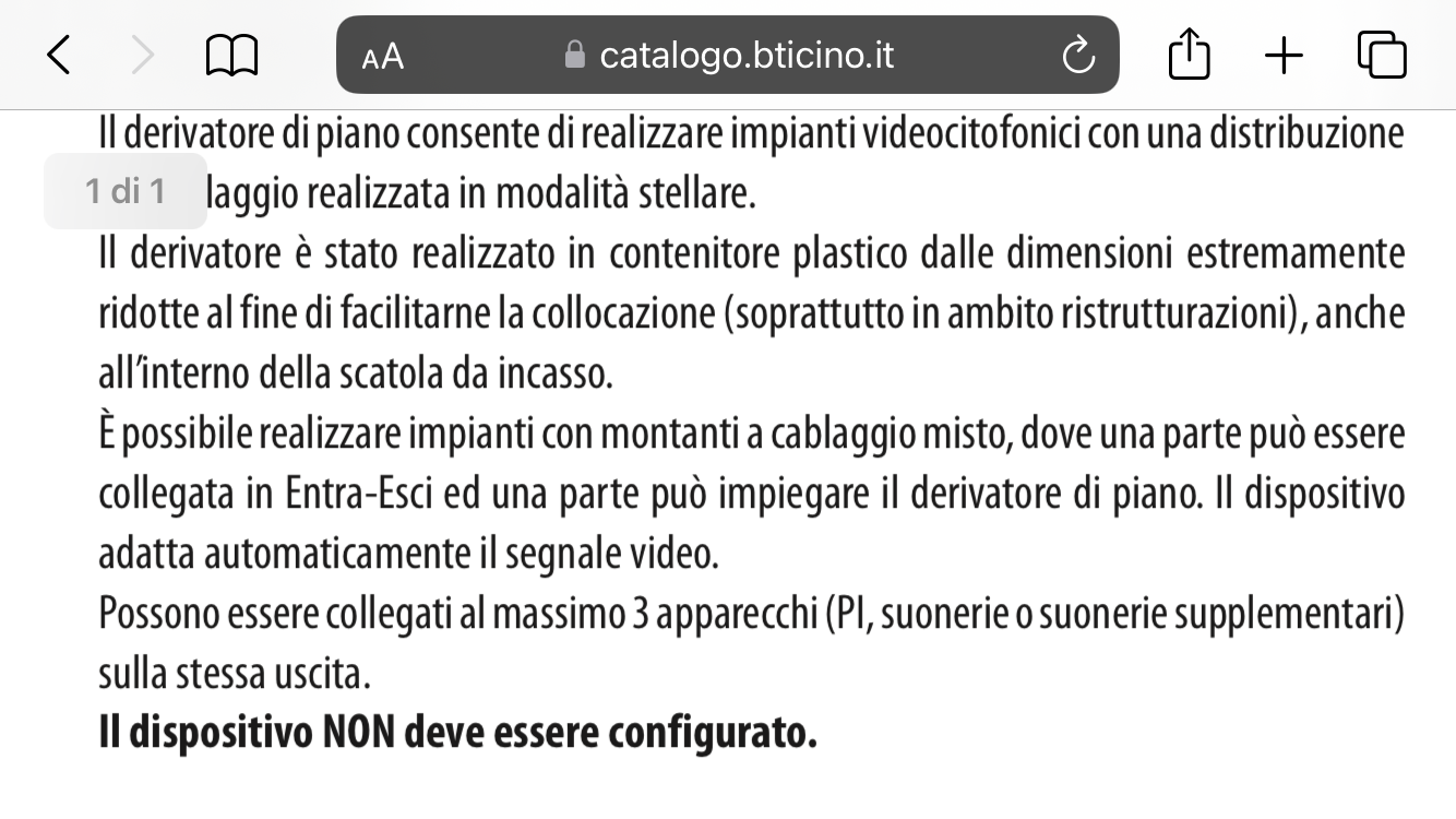

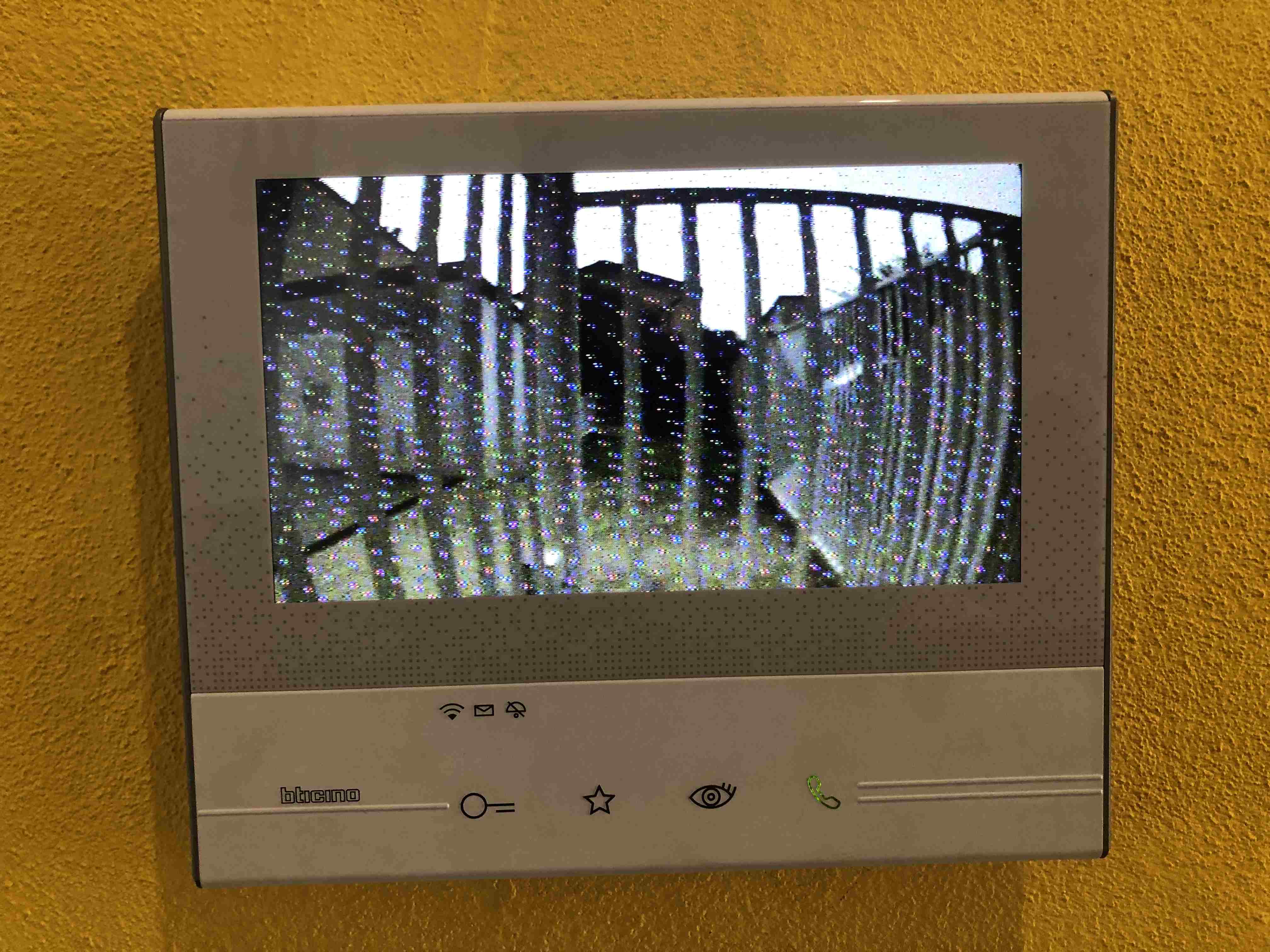

Btcino 300x immagine con puntini
Ciao
impianto condominiale con 14 unità interne di 3/4 anni, nessun problema fin ora , ma da poco il mio video si vede a puntini
classe 300x con alimentazione supplementare.
cosa può essere?2C7F58AD-1981-497C-B7C1-F4995A30FEC2.thumb.jpeg.f3eff5e1e9a95637d7944a1154e95508.jpeg
Maurizio Colombi
Le cause che generano un difetto simile possono essere tante: il derivatore di piano che sta dando i numeri, una cattiva connessione tra il derivatore di piano ed il tuo apparecchio, un difetto dell'apparato, un cedimento del cavo che porta il segnale al derivatore...
Noi "comuni mortali" non siamo in grado di stabilirlo senza avere sottomano i pezzi di ricambio da sostituire e valutarne il funzionamento.
Esatto la penso anche io così purtroppo…  sul derivatore siamo in tre con video e un solo audio… e abbiamo problemi in due, il resto del condominio prima e dopo il derivatore niente problemi.
Maurizio Colombi
4 ore fa, Rider87 ha scritto:
sul derivatore siamo in tre con video e un solo audio…
Una prova che si potrebbe fare, potrebbe essere quella di mettere il BUS del "solo audio" a monte del derivatore, sui morsetti IN OUT.
Una seconda prova potrebbe essere quella di collegare a monte del derivatore la tua diramazione.
Una terza prova (un po' brutale, ma efficace) potrebbe essere quella di eliminare completamente il derivatore e sostituirlo con una bella attorcigliata dei fili BUS.
Queste sono prove che non dovrebbero danneggiare il sistema, naturalmente se fatte con scrupolo, non definitivamente e con un po' di giudizio, sperando che sia montato un derivatore classico 346841.
Proverò a mettere l “ audio” direttamente sul bus in-out
provero a fare una bella giunta😂
ma lèggevo questo sulle specifiche, che si possono collegare più PI  per uscita, non sapevo
Maurizio Colombi
36 minuti fa, Rider87 ha scritto:
che si possono collegare più PI  per uscita, non sapevo
Beh... questo sistema è molto flessibile e, soprattutto, è un trattore!
