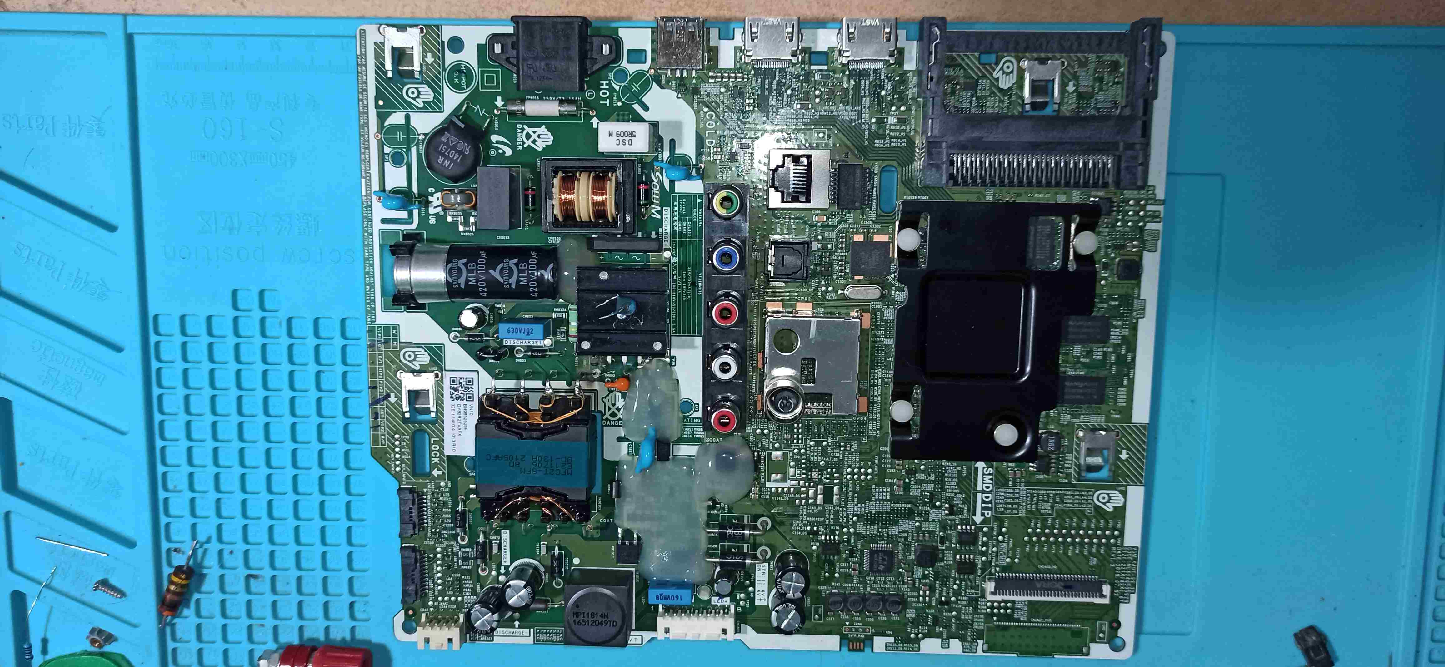

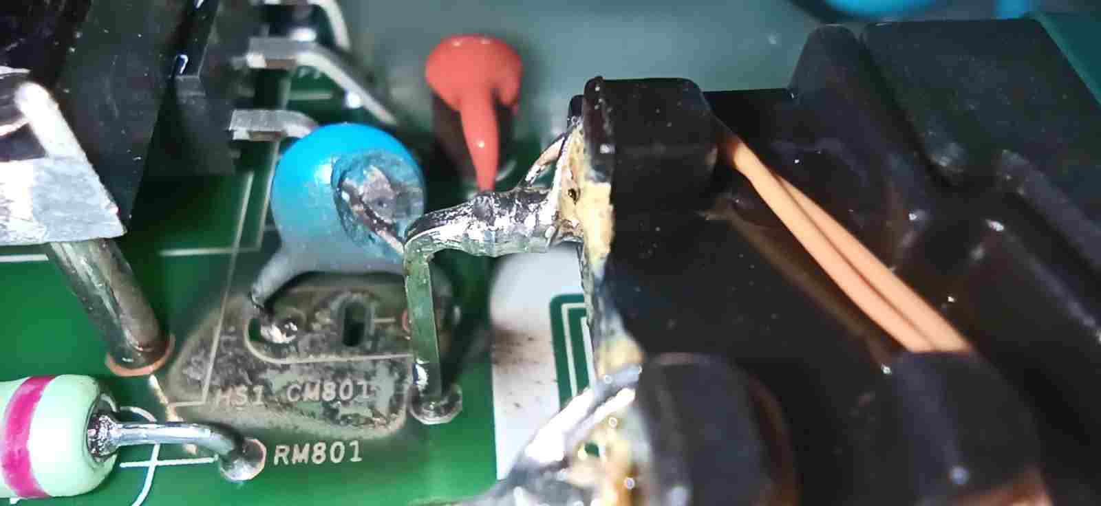

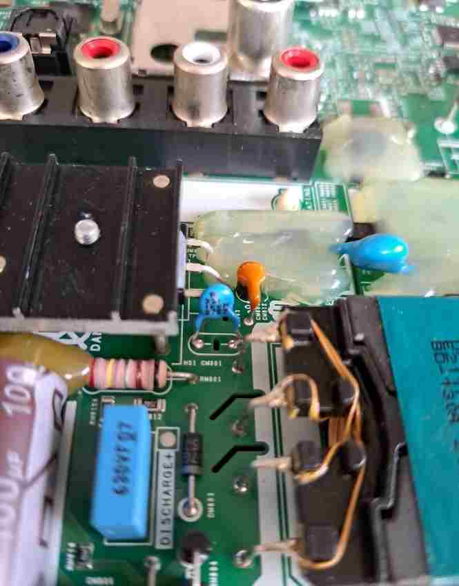

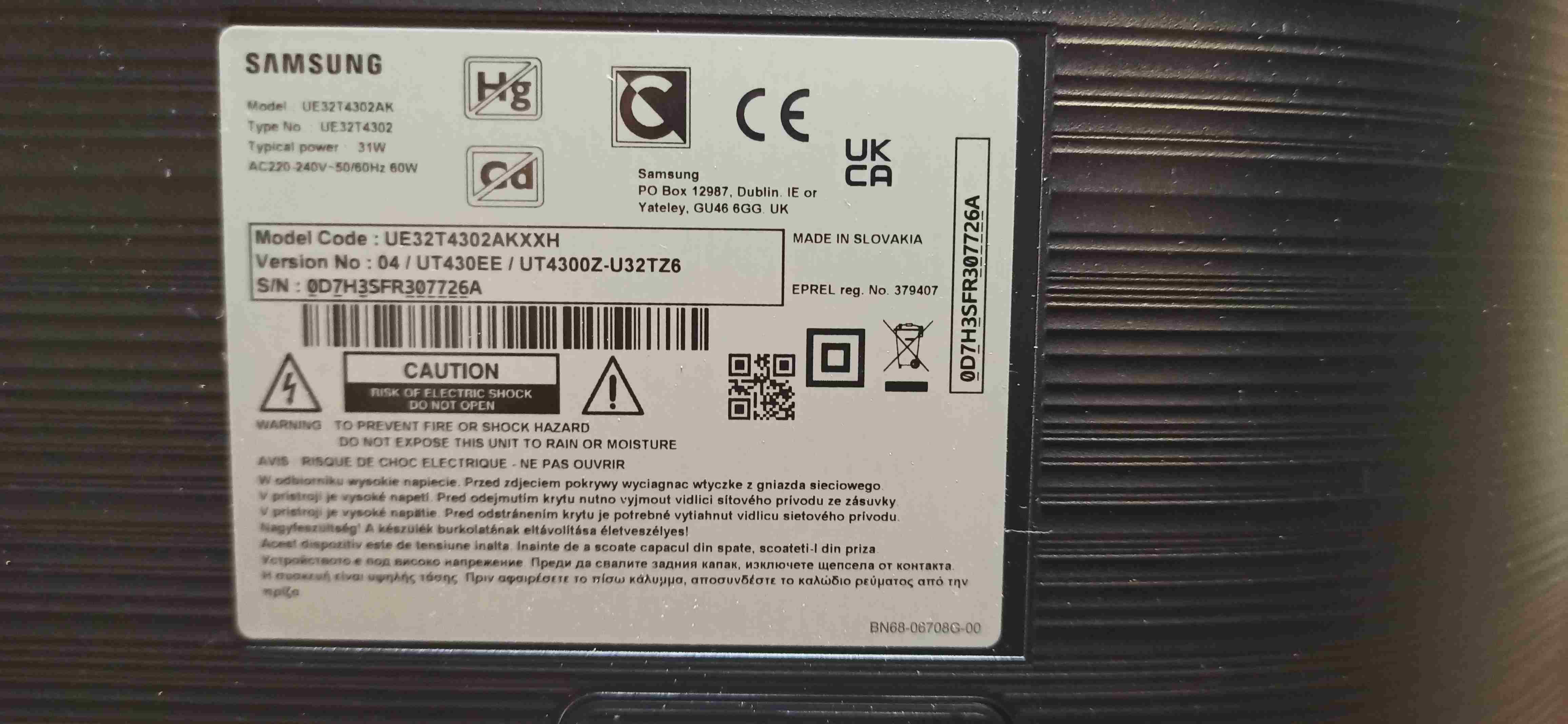

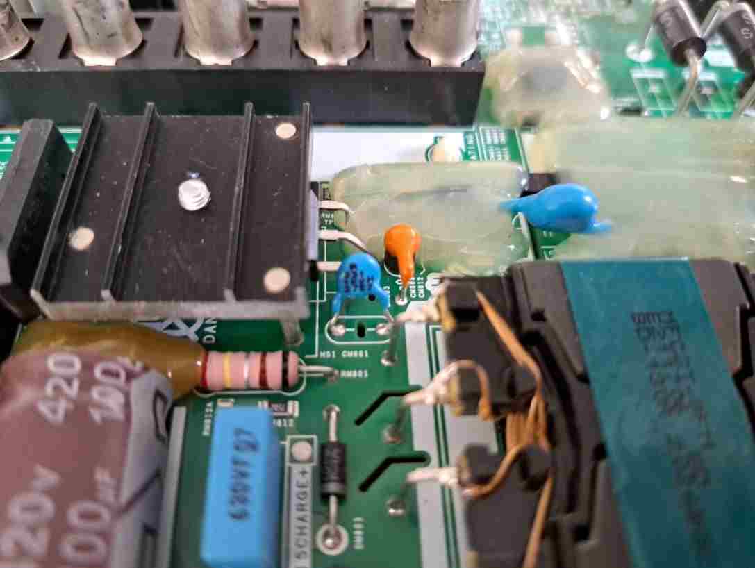

Samsung UE32T4302AKXXH cerco service manual
Salve amici, un saluto a tutti, torno a chiedere il vostro supporto: non riesco a reperire in rete il service manual di una tv lcd samsung modello UE32T4302AKXXH; da una prima ispezione trovo il fusibile interrotto e un condensatore ceramico esploso (non ho ancora controllato altro) purtroppo la sigla di tale condensatore non è visibile sapete dirmi dove posso reperire lo schema per tale tv? Grazie!
Riccardo Ottaviucci
troppo recente,non lo trovi
Grazie Riccardo, sai il valore di questo condensatore quale potrebbe essere? Ho controllato anche il Mosfet (ha il source collegato ad un pin del condensatore esploso), è un UTC 13NM60G ed è buono, quindi solo fusibile e condensatore saltati.
Modificato: da Maximo3000
Riccardo Ottaviucci
normalmente è di qualche centinaio di pF,mettilo da 470pF 1000V e vai tranquillo
Ciao Riccardo e grazie del tuo suggerimento, si immaginavo si trattasse di qualche centinaio di pF; un venditore su ebay è stato davvero gentile inviandomi 2 foto da dove ho potuto dedurre il valore reale. Spero possa tornare utile a qualcuno posto le foto...
Buh, sarà anche gentile ma ha fatto due foto da babao. 331 forse per le mie fosche pupille? 330pF 1kV
Modificato: da Dumah Brazorf
A dire il vero ho contattato più di 7 venditori, implorando loro a darmi qualche info sul condensatore in questione, lui è stato l'unico a rispondere, altro che babao Un Signore direi!!! Si 330pF 1Kv
Modificato: da Maximo3000
